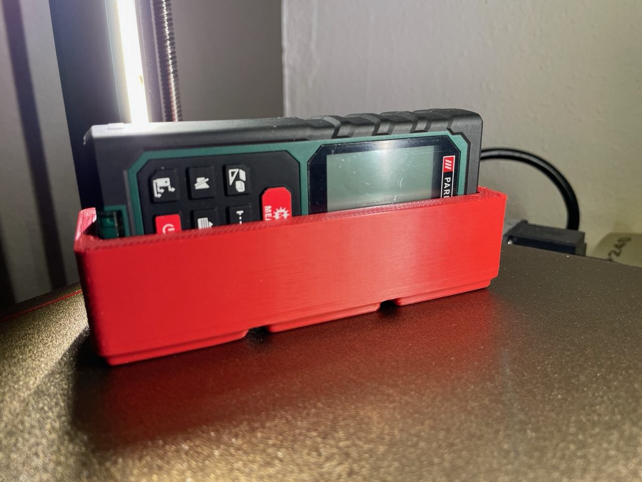

Hier mal eine Gridfinity Box auf dem Tronxy X5S (octoXY) gedruckt.
Ohne Optimierungen!
  • 0,4mm Düse
  • 120mm/s
  • PLA
  • kein Hotbed
  • Prusa Slicer mit selbst gebasteltem Profil

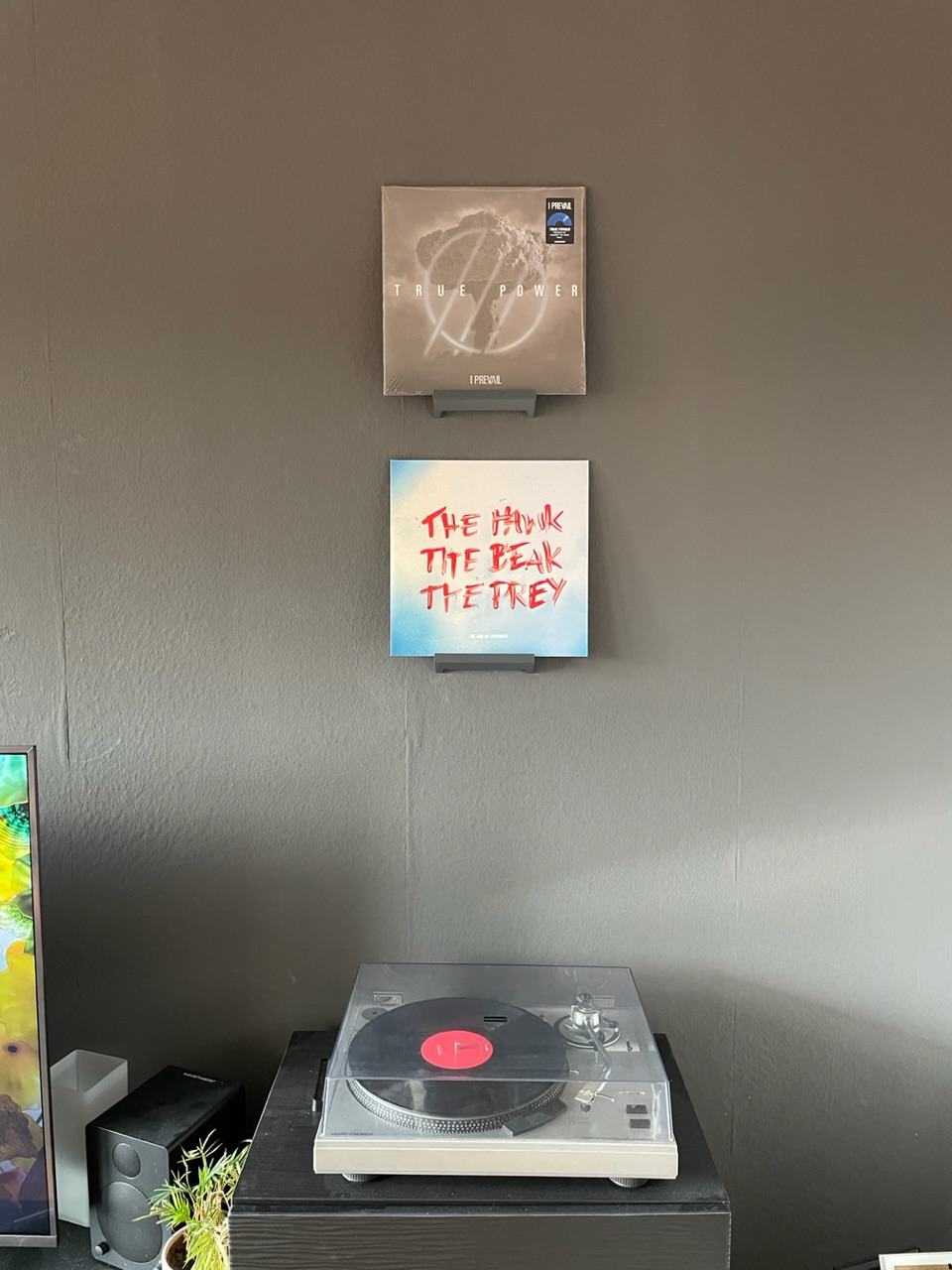

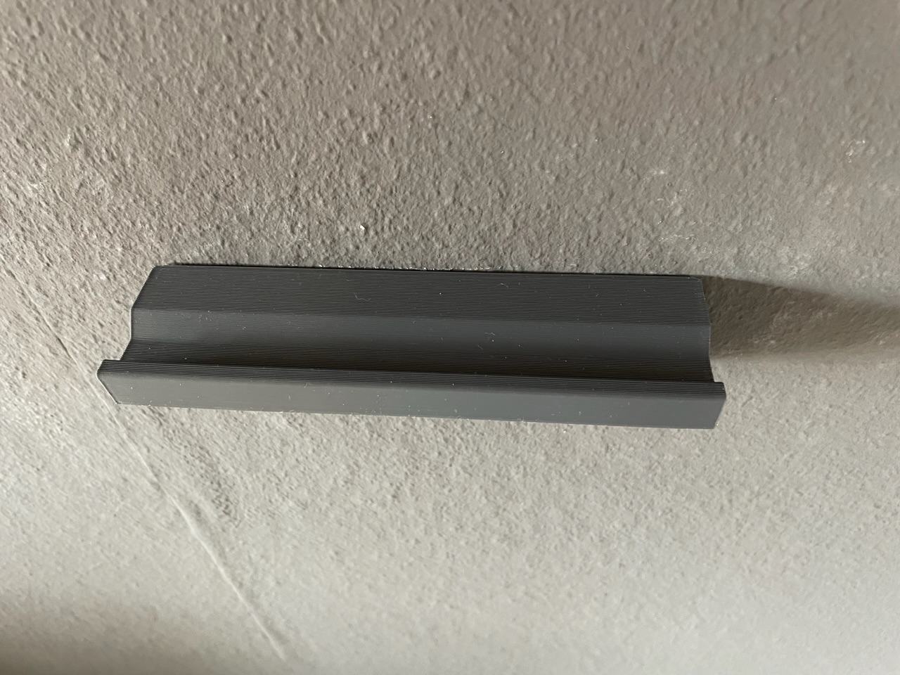

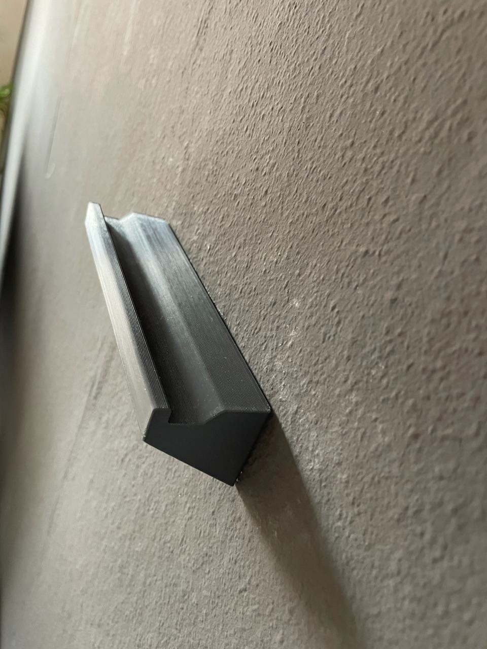

Bin sehr zufrieden mit den Haltern, passt auch farblich sehr gut zur Wand. Für das eigentliche Teil was an der Wand hängt hätte ich wahrscheinlich die vorgesehene Orientierung besser behalten sollen, ist aber trotzdem stabil geworden. Und wirklich Gewicht gibt’s ja auch nicht zu halten.

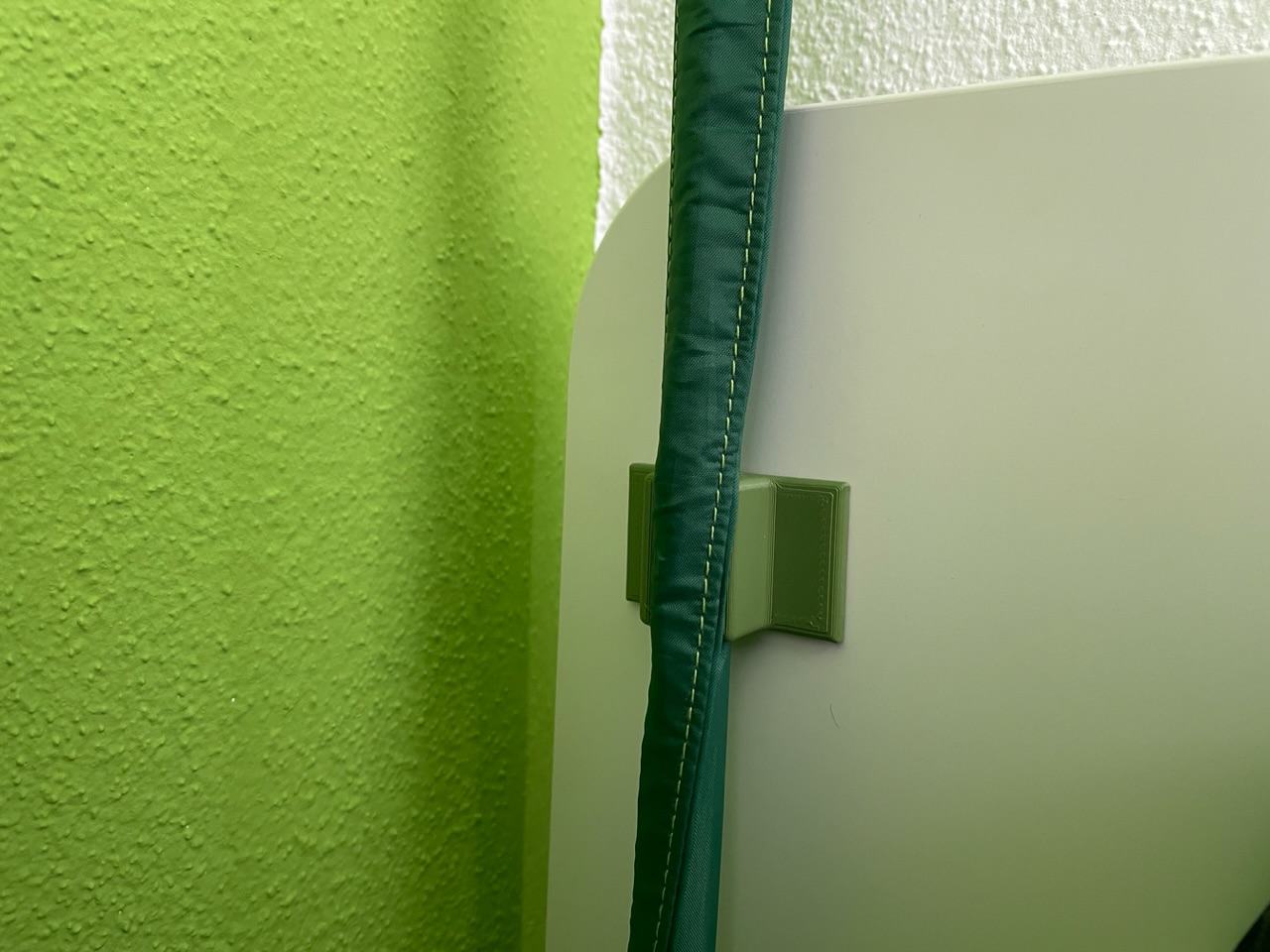

Nachdem mir der originale Ikea Halter immer extrem auf die Nerven ging und das trotzdem rum hing wie noch was, hab ich da auch mal eben was gebastelt.
So da ist das Ding, nachdem mich Fusion doch etwas Nerven gekostet hat. Bei meiner Variante ist jetzt der Spielraum für die Gummitasten minimal zu gering, das hab ich nochmal angepasst und dann kann das Teil auf Printables.

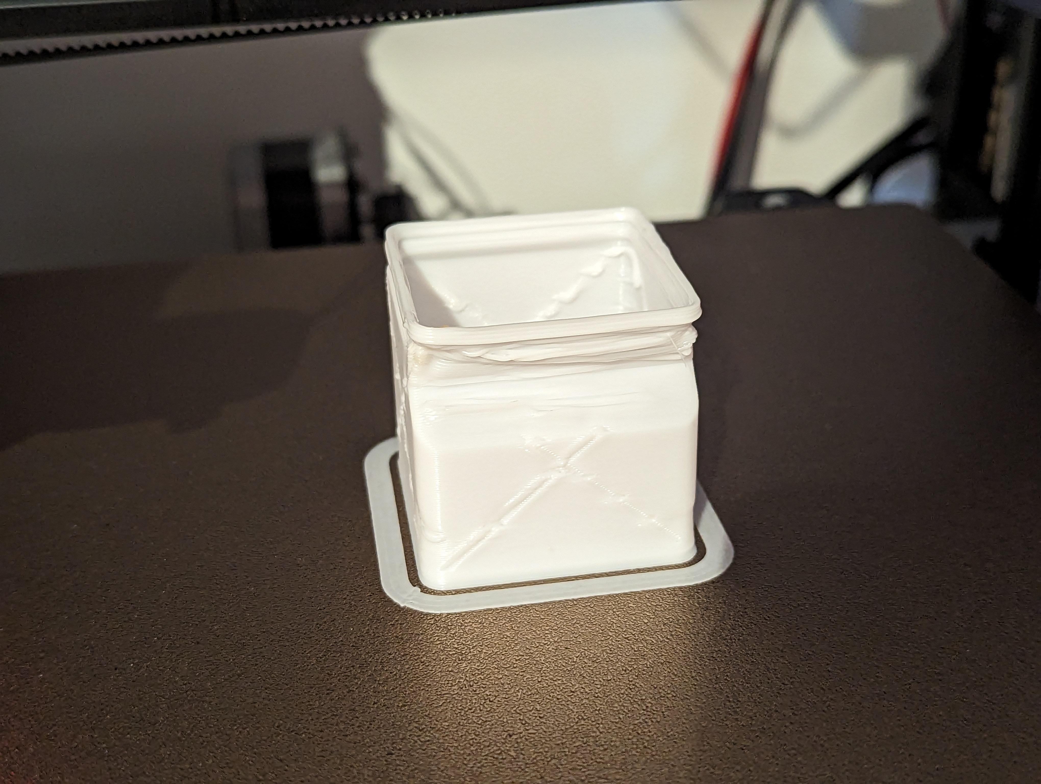

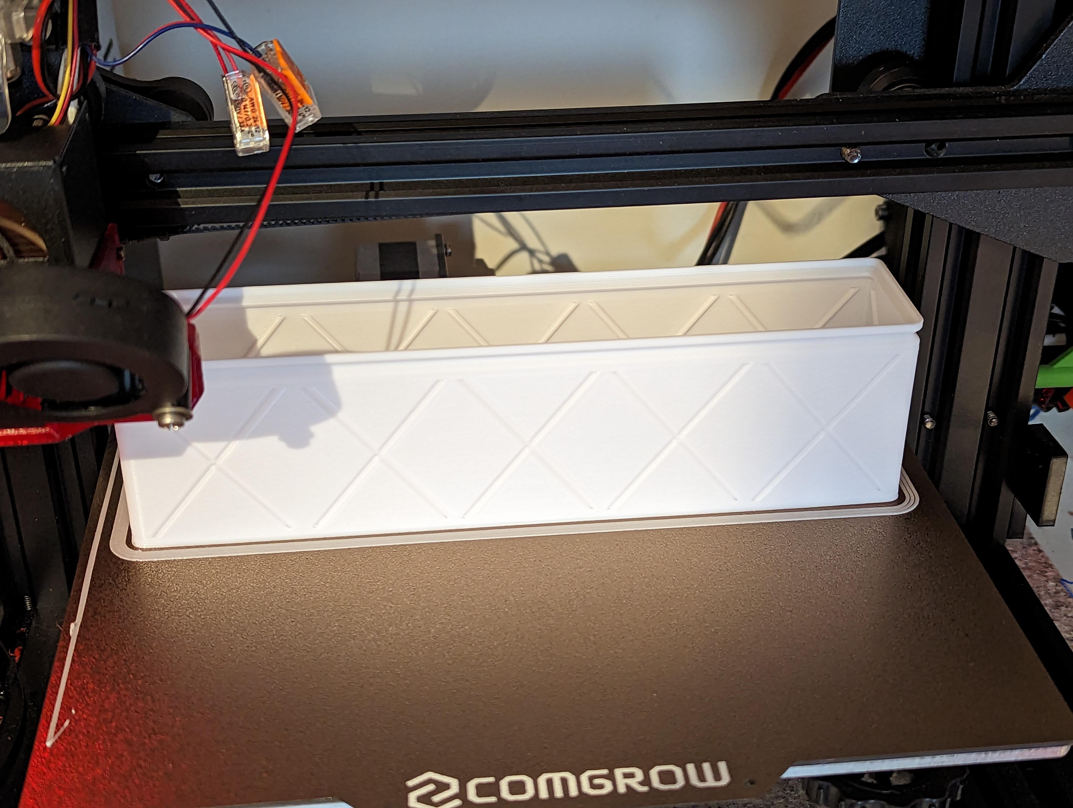

Mit den kleinen Bins und exakt den gleichen Einstellungen, gibt Probleme 😤
Keine minimale layerzeit?
Sieht mir nach kühl Problem aus
Wie gesagt, exakt gleich auch die Kühlung.
Müsste ich ggf. mit mehr Kühlung nochmal probieren, meinste das hilft?
Jap - sieht ganz danach aus. Entweder im Slicer die Minimal Layer Time setzen (typischerweise so 20s). Oder falls noch Kühlreserven da sind vollgas :d

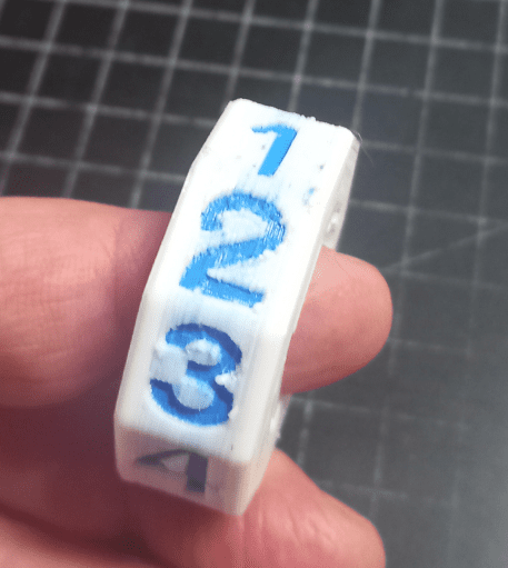

Der erste zweifarbige Druck der kein Kalibrierungsdurck war und geklappt hat:
Hat noch Optimierungspotential. :d
Auf einer Seite schmierts noch ein bisschen, Filamentreste abstreifen war noch nicht optimal. Evtl. auch mal mit Primetower versuchen.
Ich muss mich aber allgemein noch auf den Drucker einschießen. Hab schonmal gemerkt, das ich deutlich höhere Druckbetttemperaturen brauche, als ich es vom Qidi gewohnt bin. Könnte mir auch vorstellen, das es durchaus auch daran lag, das der Qidi eben doch eingehaust war und der SV04 jetzt komplett offen ist.
Ist eine eigens etwas angepasste und natürlich für Idex-Druck modifzierte Version von https://www.thingiverse.com/thing:5447162/files.
Das ist das was dabei war. Letztendlich soll es auch ganz sicher nicht weiß und blau werden. :d
Aber zum einen war ich zu faul die Filamente zu wechseln, vorallem da es ja mehr oder weniger eh immernoch Testdrucke sind und mir schon klar war, das mir das Ergebnis noch nicht wirklich gut gefällt und zum anderen wollte ich sehen ob das weißere äussere Filament das innere blaue überdeckt, oder ob man durchsieht, das da blau drunter ist (was man bei nur einer Wanddicke weiß über blau definitiv gesehen hat, mit meiner Modifikation sinds jetzt 3 Wanddicken aussen über blau).

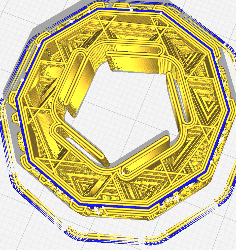

Hab mittlerweile auch rausgefunden, warum die Zahlen so ausfransen. Ist aktuell so gebaut, das innen ein Ring mit dem blauen Filament gedruckt wird. (Das weiße Filament ist im Slice gelb. War zu faul die Farbe umzustellen. :d)
Das heißt aber, das an den Rändern der Zahlen aussen mit dem weißen Filament für jedes Fleckchen neu angesetzt wird/eine Naht ist. Das sieht natürlich unschön aus.
Bin grad noch am Tüfteln, wie ich das lösen kann. Imho wärs wohl am besten, wenn die äusserste weiße Linie einmal durchgängig rumgezogen wird, dann der blaue Ring durchgezogen wird und da wo sich die Linien kreuzen einfach drübergefahren wird und dann erst der Rest mit weiß gedruckt wird. Wird wohl nur schwierig dem Slicer beizubringen das auch so zu machen.
Aktuell druckt er beim ersten Layer immer erst alles weiße, dann den blauen Ring. In der zweiten Schicht macht er dann den blauen Ring zuerst und dann das weiße. Klar, weil so spart er sich einen Druckkopfwechsel pro Layer. Bei meiner Idee müsste er aber bei jedem Layer immer erst weiß drucken. Und dann eben noch dazu nur die äußerste Linie, dann blau und dann nochmal weiß.
Meinst du die Z-Naht?
Die kannste ja nach innen verlegen. Dann sieht man die nicht mehr
Hab schon mit den Einstellungen für die Z-Naht rumgespielt, aber die Einstellung gilt ja für das gesamte Modell. Ich bräuchte aber ja bei einem Wandteil auf der rechten Seite die Z-Naht links, bei nem Teil links die Naht rechts, bei nem Teil oben die Naht unten....
Ich sehe nur die Einstellmöglichkeit für links, rechts, oben, unten oder in den 4 Ecken. Ein "innen" gibts da nicht.
Oder übersehe ich was?
Du kannst die auf "User specified" stellen, dann kannst du auch die X und Y Koordinaten einstellen. Also die genau da hinpacken wo du sie haben möchtest
Ich hab bei mir da Lüfter auf 100%, Minimum Layer Time aus und Druck den Kram entsprechend schnell :d diese Rundungen brauch ich für meinen Kram eh nicht, da ist mir das ganz recht :d

Ja, das ist da wo ein Layer angefangen wird zu drucken. Der gesamte Layer. Ich habe aber keine durchgängige Linie, entsprechend wird an viele Stellen immer wieder ab- und wieder angesetzt. Das sind afaik die weißen Punkte in der Sliceranzeige. Und die verändern sich mit der Position der Z-Naht überhaupt nicht. Und selbst wenn ich die ändern könnte, bräuchte ich für jede isolierte Teilfläche einen anderen Ansatzpunkt.
