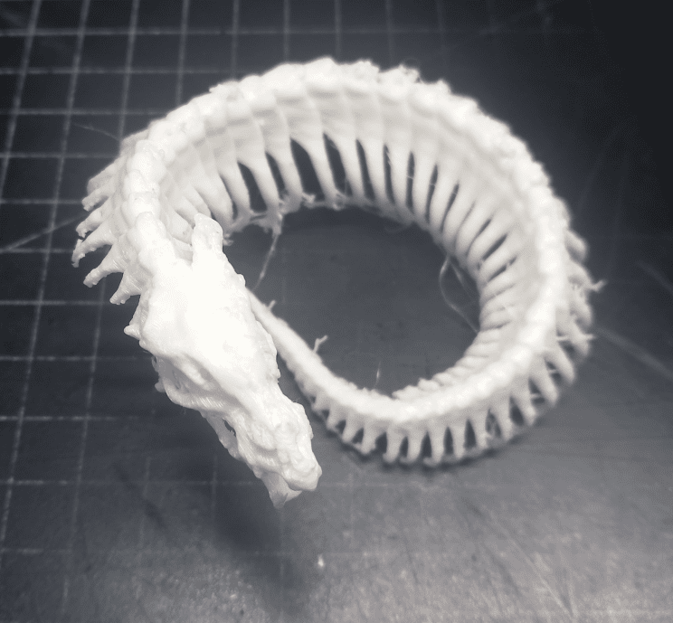

Das Drachenskelet mit PVA im Support hat übernacht gedruckt:
Mit Support, upside down gedruckt, damit Support trotzdem eher an den stabileren Stellen des Modells ist und die Rippen von dick nach dünn nach oben gedruckt werden, statt mit den dünnsten Stellen am Druckbett anliegen. 1,2mm PVA an den Kontaktstellen zwischen Support und Modell. Erkennt man auf dem Foto leider kaum, das PVA ist ein bisschen gelblich.
TreeSupport mit Cura.
Eine Stunde in warmes Wasser gelegt und das PVA war so ziemlich verschwunden. Der Support lies sich dann auch wirklich sehr einfach ablösen, obwohl ich nicht berücksichtigt habe, das im inneren des Maul des Biests auch Support sitzt, der ja dann auch massiv ist. Aber der lies sich gerade noch so rausziehen, nachdem er lose war.
Das nächste mal nicht so geizig mit dem PVA und statt 1,2mm Kontakt lieber 3 oder sogar 4mm nehmen.
Das Stringing zwischen den Rippen ist natürlich übel. Leider sind die Rippen auch so dünn, das man das Model kaum anfassen kann, ohne direkt welche abzubrechen. Also auch unmöglich das Stringing da rauszukriegen. Kann auch am Filament liegen. Das war das schrottige Weiß, was beim Drucker dabei war. Hatte kein anderes Weiß mehr offen und hätte somit extra ne neue Rolle aufmachen müssen (oder PETG nehmen müssen).
Und so siehts dann "entkernt" aus:
Hab mir natürlich gleich mal einen Härtefall ausgesucht. :ROFLMAO:
Kam daher weil ein Kumpel das Teil schonmal gedruckt hat und nachher überrascht festgestellt hat, das er da den Support nicht abkriegt, da dachte ich mir da könnte PVA helfen. Er hatte es aber auch in Originalausrichtung gedruckt, so das jeglicher Support unten zwischen den Rippen lag. Das ist natürlich auch suboptimal.

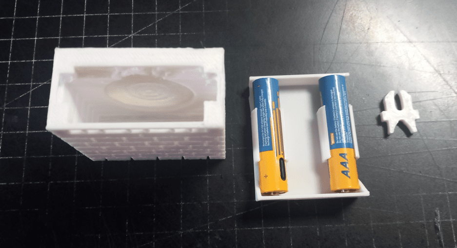

Das Modell der Portaland habe ich nochmal umgebaut, die Wand geht jetzt bis zur hinteren Kante des Bodenstücks um innendrin etwas mehr Raum zu haben. Dafür ist das Teil jetzt von der Rückseite nichtmehr steckbar. Aber gut, ich nehme mal an, Portale gibts nur als Aussenwände. :d
Durch den zusätzlichen Platz passen jetzt AAA-Batterien/Akkus rein, nur in der Höhe ist es noch etwas arg knapp. Den nächsten Druck muss ich wohl mit 105% Höhe oder so machen, damit da noch 1mm mehr dazukommt.

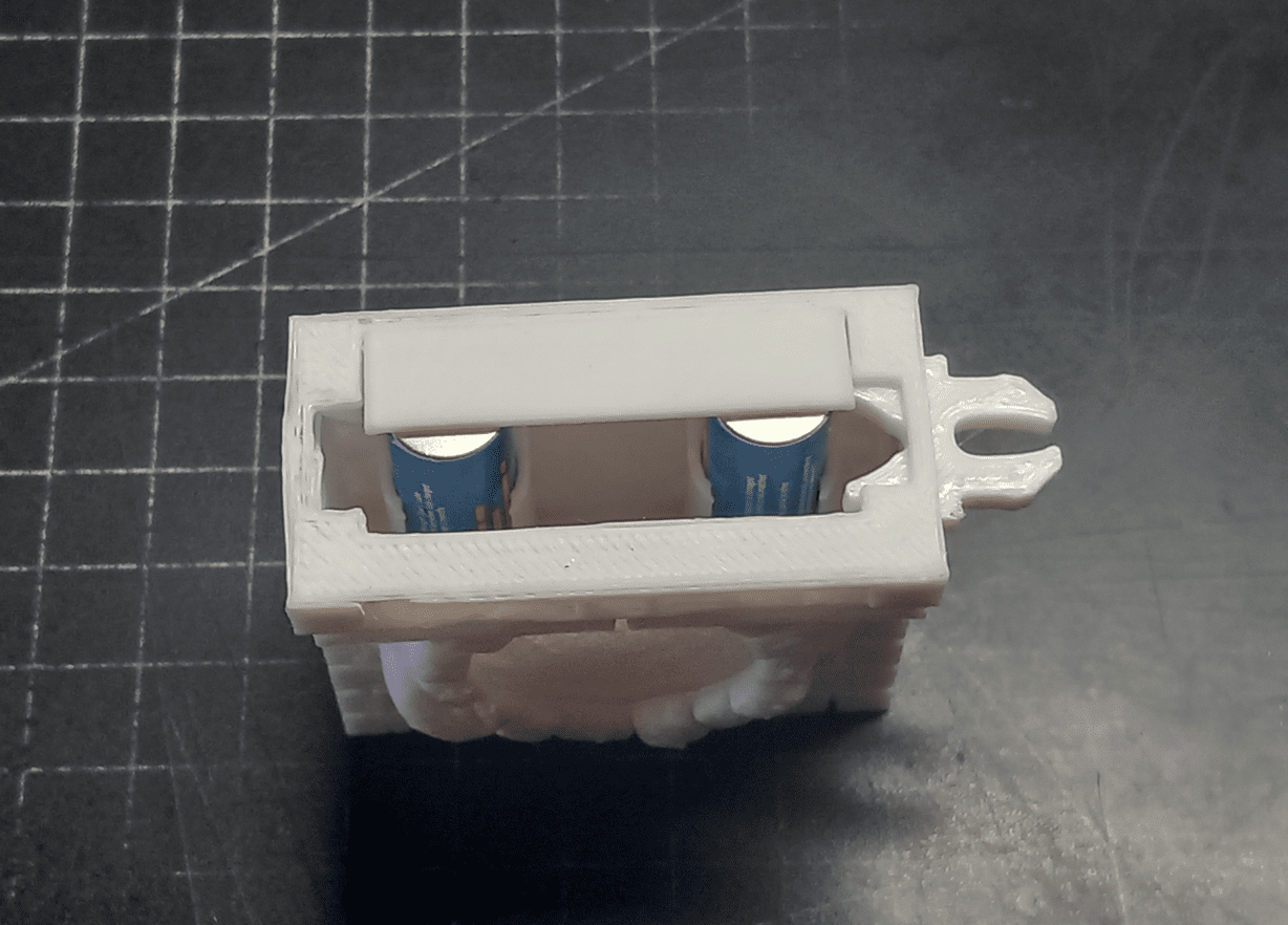

Passend dazu, damit das auch alles irgendwie zusammenhält, gibts jetzt auch nen Einsatz, der leicht einrastet, wenn man ihn reinsteckt. Der Einsatz alleine passt. Die eingesteckten Akkus biegen die Seiten aber schon etwas auf. Das ist der etwa eine Millimeter der in der Höhe noch fehlt.
Da der Platz innen auch seitlich knapp ist, brauchts gekürzte Clips um seitlich noch stecken zu können.
Zwischen die Akkus kommt dann noch eine kleine Platine mit einem Tiny-MC und der RGB-LED drauf.
Und zusammengesteckt siehts dann so aus:
Der Einsatz steht wegen der fehlenden Höhe unten noch etwas über.

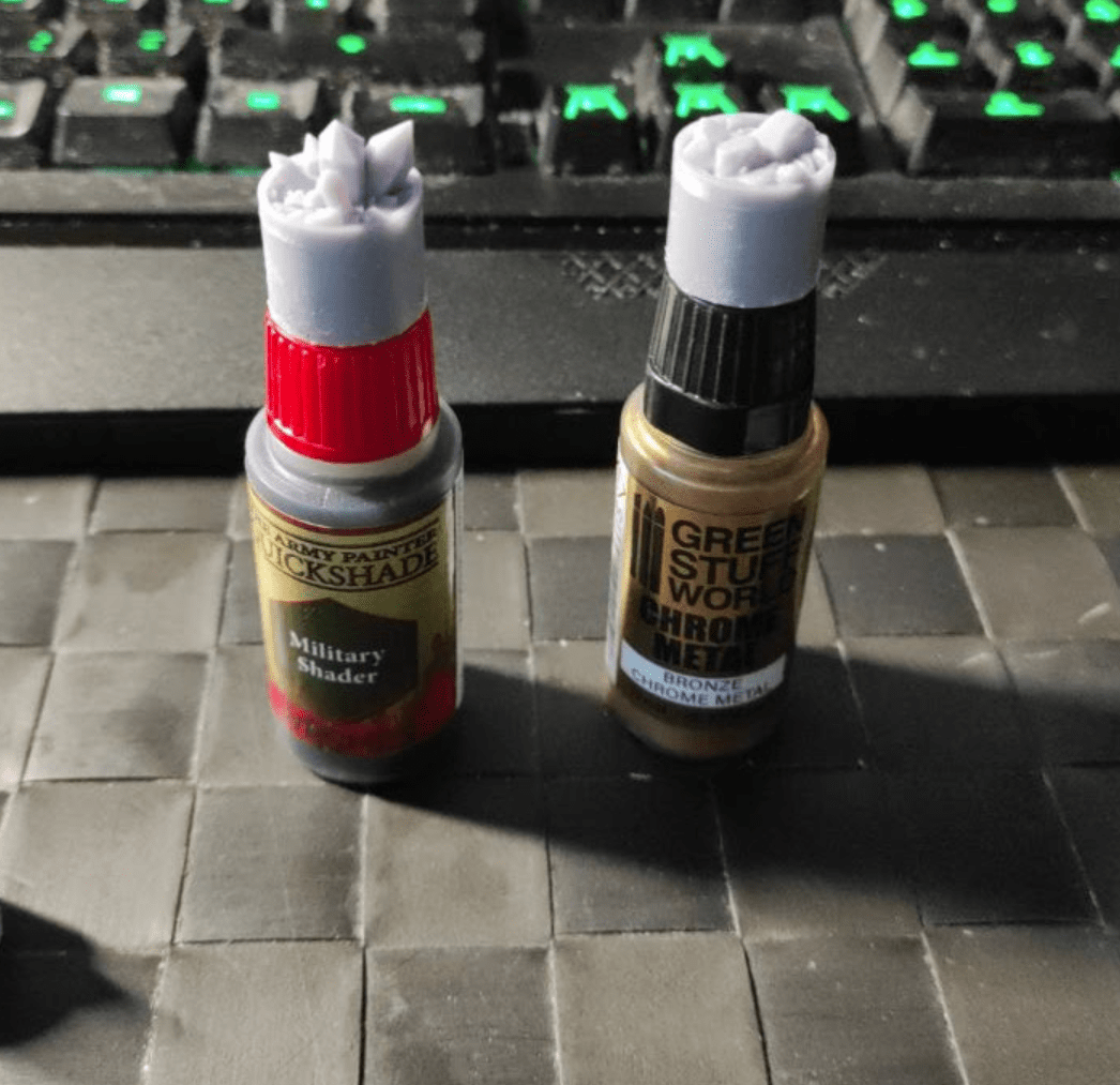

Die Color Swatch Caps für meine GSW und AP Farben sind fertig gedruckt:
Resin: Conjure Sculpt grau
Drucker: Saturn 2
