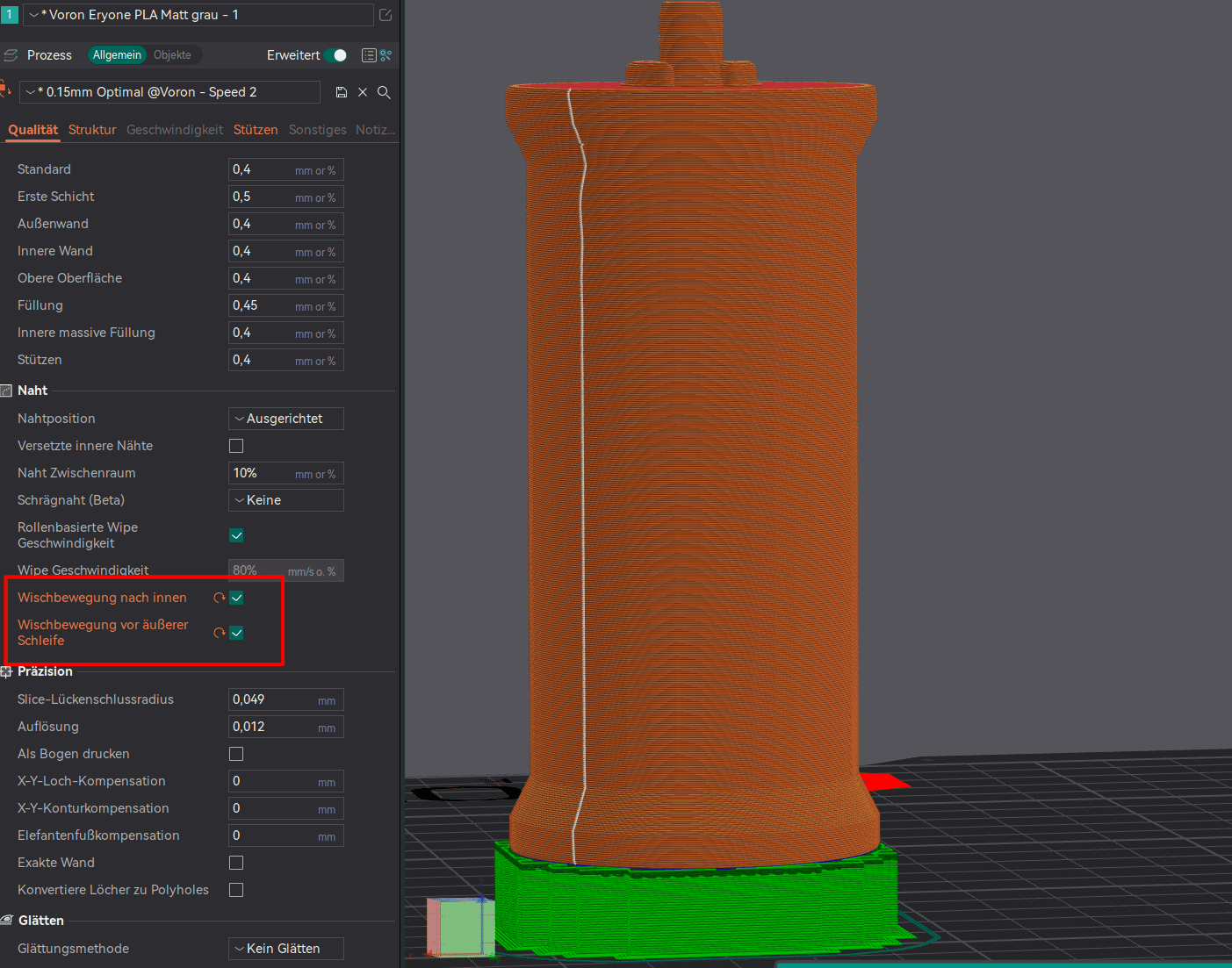

Ich habe mir da jetzt mal 2 Kegel reingebastelt, damit ich 45° Fasen bekomme.
Außerdem haben ich mal die zwei rot makierten Naht Optionen aktiviert, welche die Naht glatter werden lassen sollen:

Stehend hat halt nur den Nachteil daß die zugkräfte auf die Rolle (Extruder oder Erdanziehung) entlang der layer drücken. Geht dann ggf eher zu Bruch durch abscheren
Das werde ich sehen, habe 3 Wände und gut Infill. Das sollte halten

Find den den ich genommen hab tatsächlich auch besser 😅 für die 2.5kg Spule hab ich dann mal die langen Röhren gedruckt, laufen auch mit normalen 1kg Spulen problemlos. Die Naht bei dir im Bild ist kein Thema, hab ich bei meinem auch. Für den Overhang könntest du entweder noch die Reihenfolge der Perimeter tauschen, oder das im Slicer umstellen das er Overhangs automatisch etwas modifiziert. Kann ich mir da sogar vorstellen, dass es in dem Fall gut klappt.

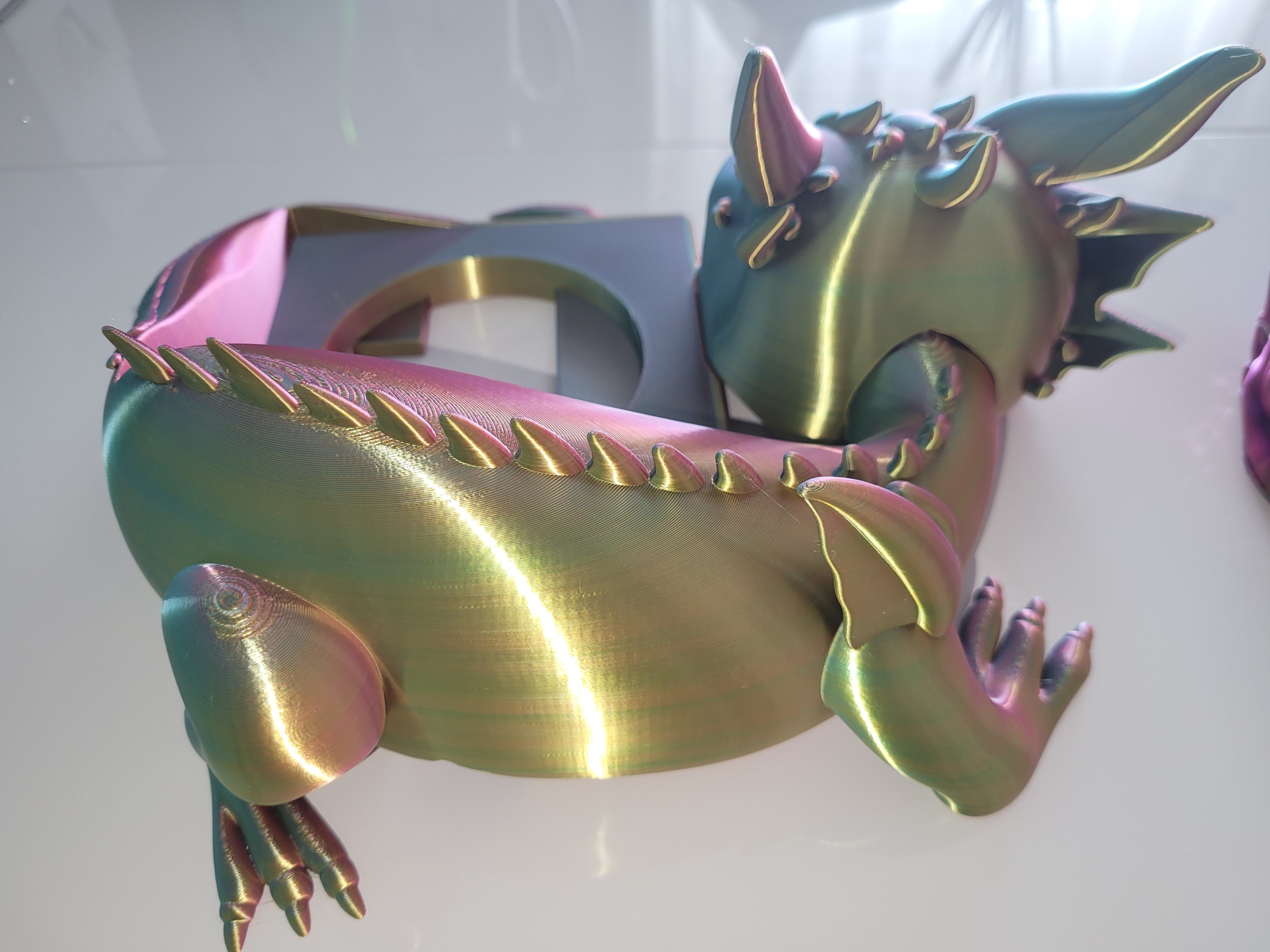

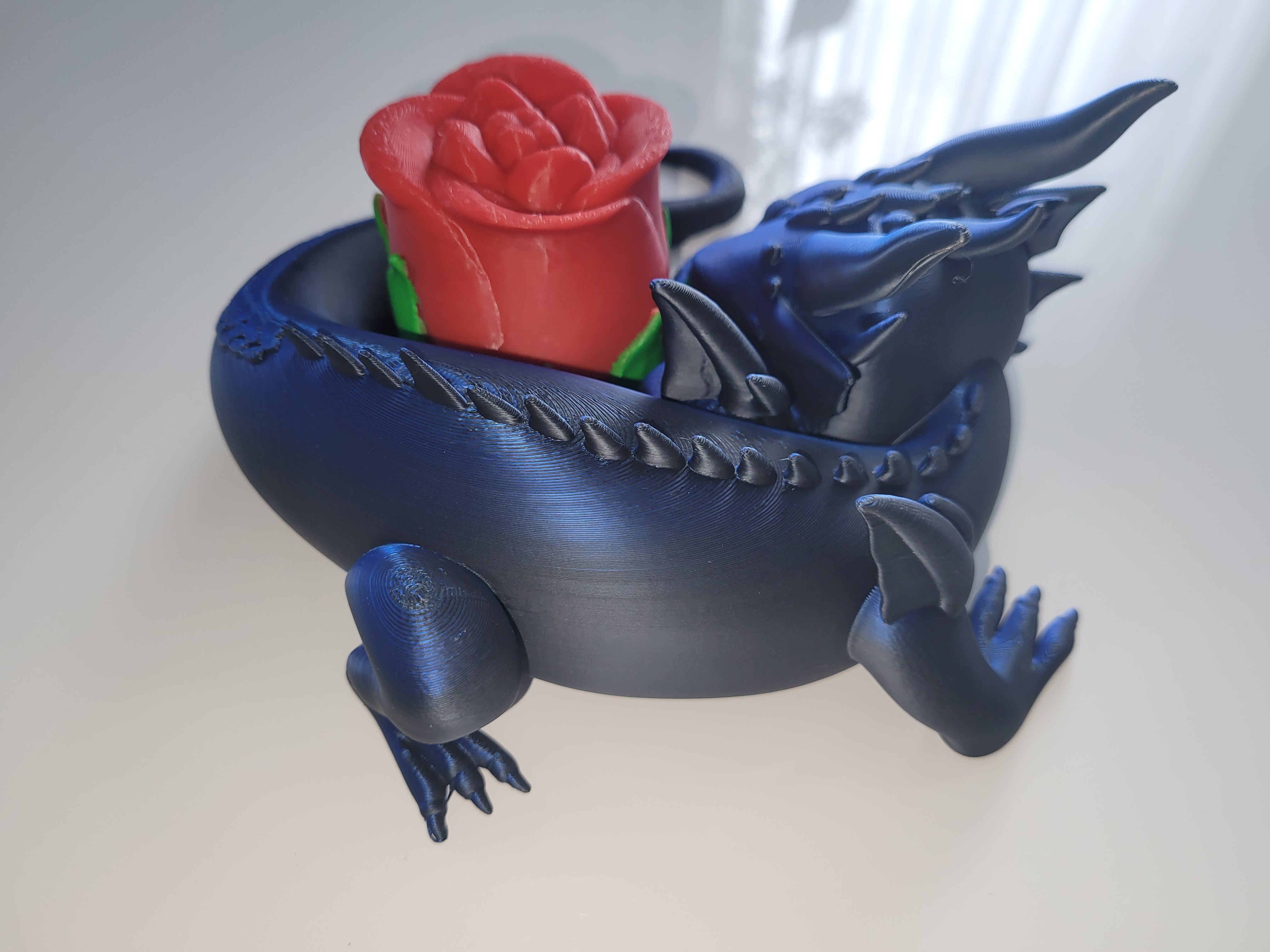

Da sie derzeit in der Verwandschaft so drauf stehen, hier mal die verschiedenen Drachen.
Gedruckt mit PLA Silk von Sunlu bei 230 Grad und 60 Grad Bett.
Drache zur Aufnahme einer Alexa Labertasche (DOT).
Drache für eine Toniebox. Der ist tatsächlich ziemlich groß.
Und noch einer für irgendwas zur Entschuldigung wenn man mal wieder Blödsinn gemacht hat. Anzumerken sei hier : Die Augen habe ich nachträglich mit Acryfarben gemalt. Das geht sogar recht gut.
Das Trio

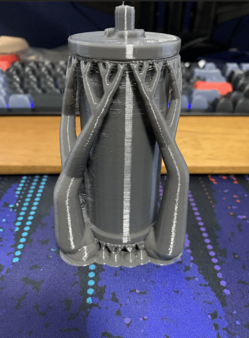

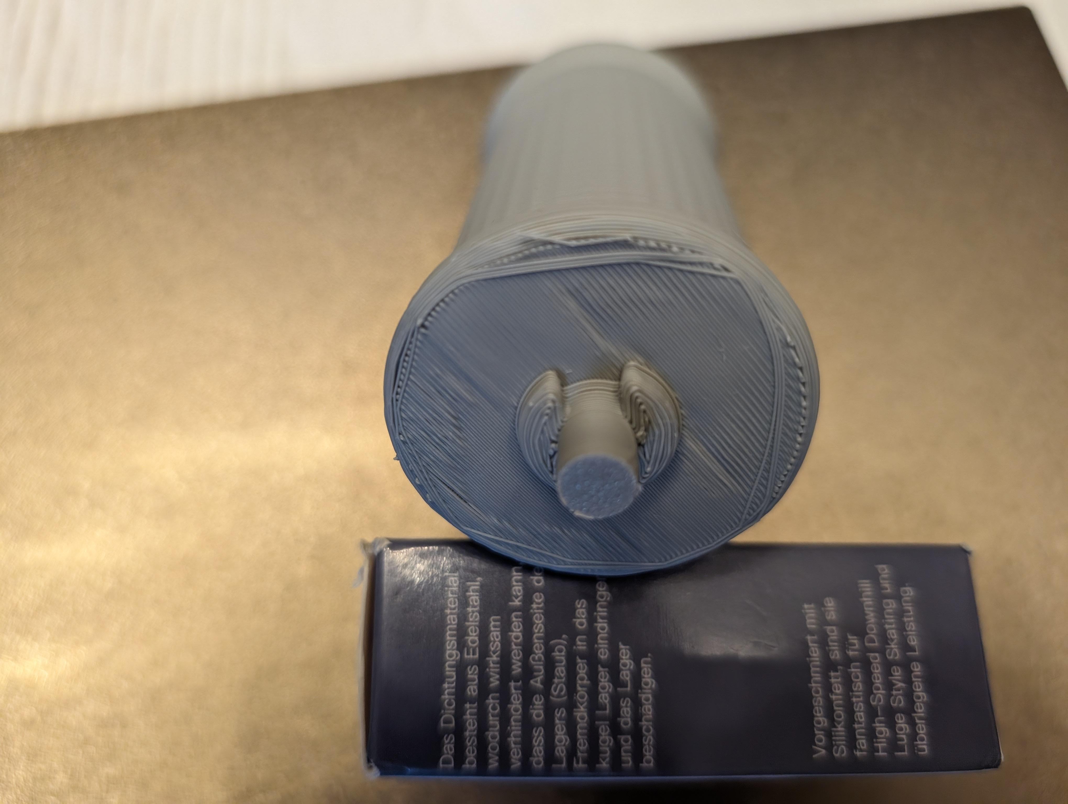

Hat ganz gut geklappt das hochkant drucken (y)
Die Riffel auf der Oberfläche sind kein Druckfehler, das ist auch so im 3D Modell

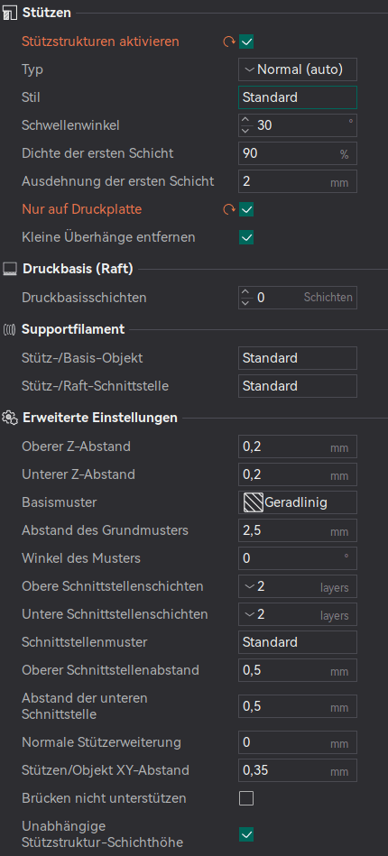

Nur die Unterseite die auf dem Support Auflage ist nicht so ganz schön geworden:
Dafür rollt die Spule jetzt super (y)
Die Rillen sind im Modell, da es nicht "rund" dargestellt wird. Die STL-Datei wurde vereinfacht.
Aber die Auflage vom Support sieht echt bescheiden aus.
Ist der Abstand zu groß gewesen?

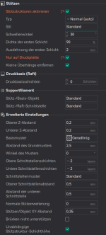

Ich drucke gerade eine weitere Rolle mit etwas anderen Eisntellungen bei den Supports.
Sieht schon besser aus.
Ich habe die Werte "oberer Z Abstand" und " unterer Z Abstand" von 0,2mm auf 0,12mm geändert.
Prusa sagt hier der Wert sollte um die 50-75% der Layerhöhe liegen. Meine Layerhöhe ist 0,24
Zu den Riffeln auf der Rolle, die machen schon Sinn, sie verhindern durch einen leichten Widerstand beim Drehen, dass sich die Spule nach einem Zug nicht selbst abspult.

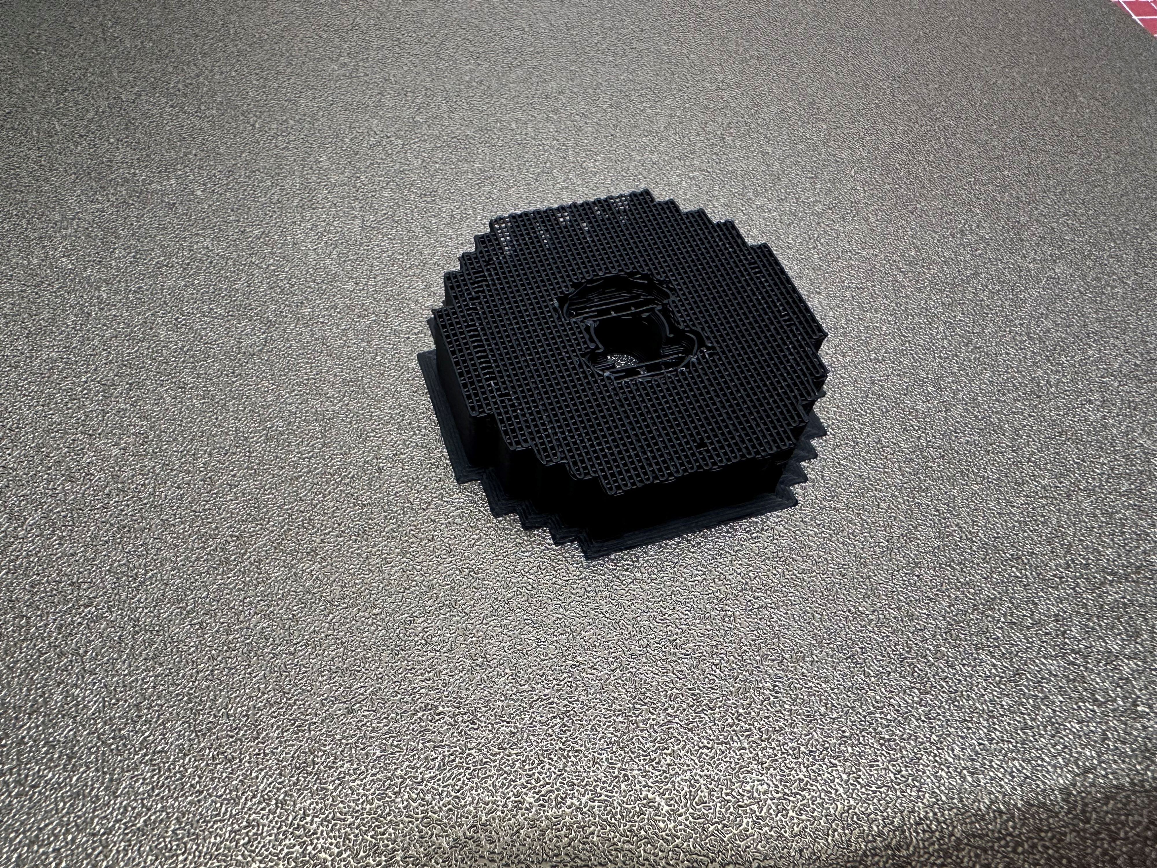

So hier ist der Druck.
Wie gesagt, hab einfach nur deine Datei genommen und Support aktiviert, da ich dies immer deaktiviert habe.
Hier der Support

Sieht bei mir mit den geänderten Einstellungen nun ähnlich aus:
