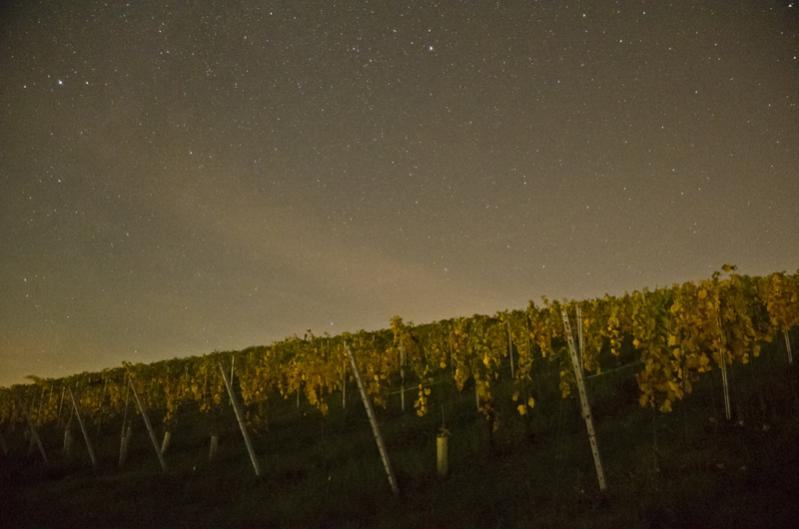

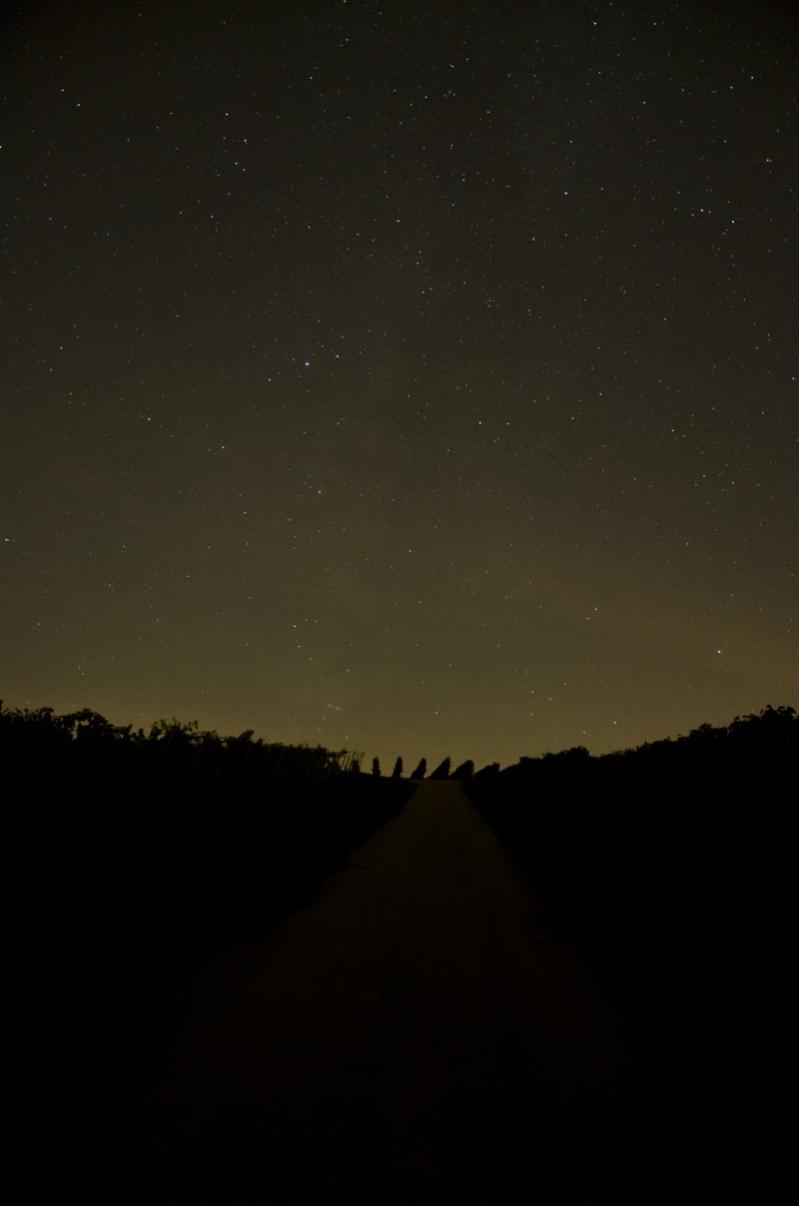

Wie zur Hölle kann ich mit der D7000 gute nachtaufnahmen hinbekommen?
Entweder ich push die ISO auf 5000, damit wernigstens der Vordergrund einigermaßen "erleuchtet" -oder eher versoffen- ist, oder ich nehm 2500, und versuch, da noch irgendwas in Photoshop zu retten
Aber Rauschen über Rauschen :( :(
Und: Ca. alle Fotos sind leicht unscharf oder gar total unscharf. Ob das jetzt am Rauschen liegt oder am falschen Fokus? Oder an beidem?
Könnt ihr mir da noch tipps geben?
Gib mal Beispielfotos mit kompletten exifs. So kann man da wenig zu sagen.
8 Sek, 16mm F/3.5, ISO 3200, BLK +2.0, Mehrfeld AF
8 sek, 16mm, F/3.5, ISO 4000, BLK +2.0 Mehrfeld AF
das ist echt grausig :(
Mit iso auf 2000-3200 und 20sek sollte es optimal sein. Die nötige Blende vorrausgesetzt. Als Faustregel nehme ich immer 500/(crop*Brennweite) damit sich nichts bewegt. Dazu ein stabiles Stativ, Spiegelvorauslösung und wenig Lichtverschmutzung.
Beispielbilder siehe in der Sig.
@Karax
Versuch die ISO bei 1600 zu belassen und f4. Dafür 20 sek. belichten und auch mal mit Dunkelabzug probieren.
Was ist denn genau Unscharf?
Zu starkes Rauschen sorgt natürlich für Rauschen und damit verlierst du Details und damit Schärfeeindruck.
Kürzer belichten und dann im Raw die dunklen Partien hochziehen erzeugt extra Rauschen und ist nicht zu empfehlen.
Denke bitte daran, das Blätter und Bäume keine komplett statischen Objekte sind. Bei langer Belichtungszeit reichen diese Bewegungen schon locker aus um nicht mehr knack scharf zu sein.
Was ist mit dem Stativ? Ist es schwer genug, hast du es sogar noch mit Gewicht extra beschwert?
Eine Straße in der Nähe und du hast minimalste Vibrationen die aber schon ausreichen.
Wir brauchen etwas mehr Infos um das genauer Beurteilen zu können.
