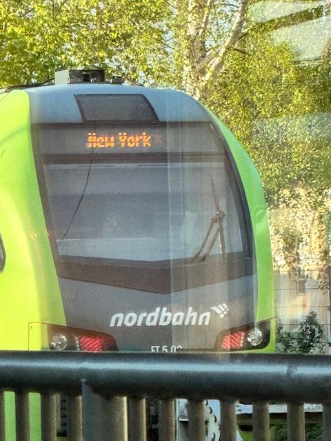

Huch neue Verbindung
Scheinbar die erste Fahrt, an der Seite stand „Ich war noch niemals in New York“
Mit einem Flirt3 XL wirst du da auch nie ankommen. Bis dahin hat er mindestens 50 Red Box Störungen und vieles mehr:fresse:
Du meinst das Ding ist sicherer als eine Boeing?
Also sicher ist bei dem Ding, das es wegen einer Störung stehen bleibt. Ich fahre ja das erste Baulos und auch da gibt es schon die RedBox Störung, Stadler hat es auch beim zweiten Baulos dem XL nicht geschissen bekommen, diese Störung unter Kontrolle zu bekommen. Mich würde es interessieren, ob es bei denen in Doppeltraktion auch regelmäßig zu Zwangsbremsungen kommt, die weder für den Tf, noch für die Werkstatt nachvollziehbar sind. Ist geil wenn du bei 160 aus heiterem Himmel eine Zwangsbremsung bekommst aber weit und breit kein Signal ist, welche die ausgelöst haben könnte.

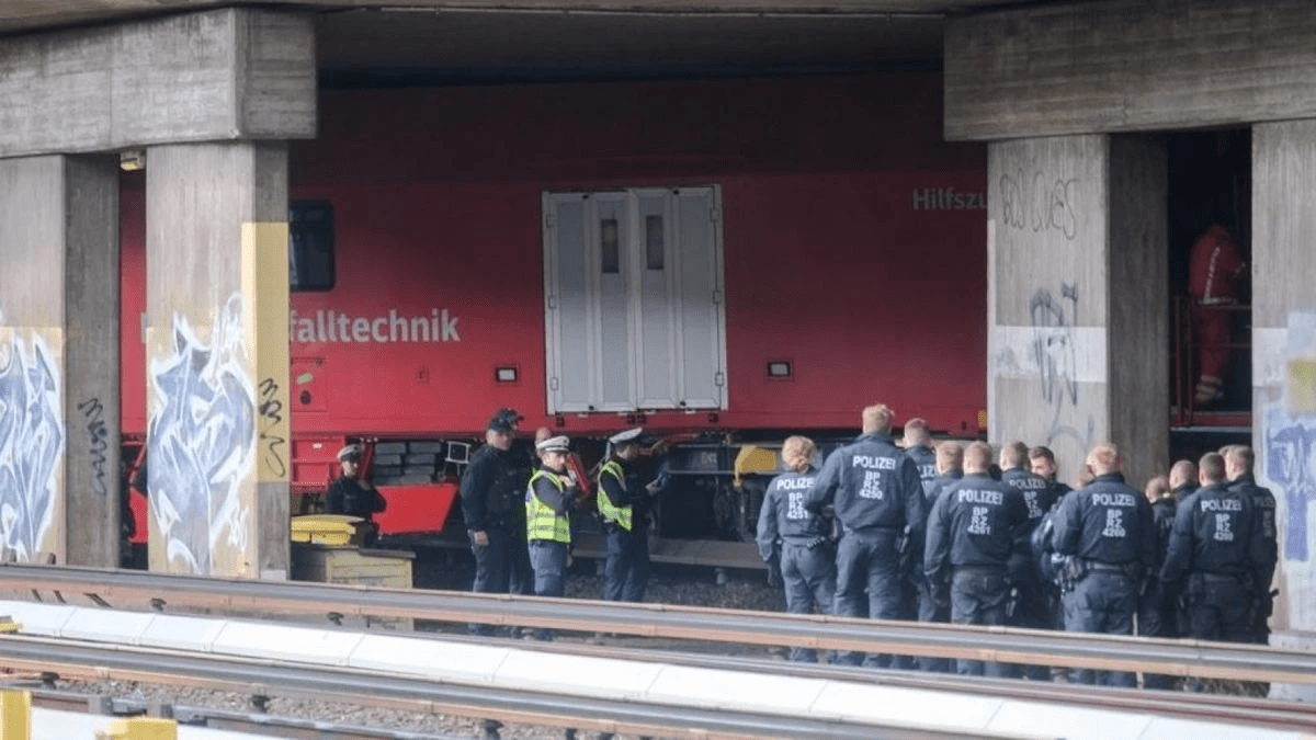

In Hamburg ist mal wieder der Verkehr in der Innenstadt zusammengebrochen, nachdem irgendwelche Honks einen zu hohen Technikwagen gegen die Brücke in der Einfahrt vom Hauptbahnhof gesetzt haben.
Mir will nicht in den Kopf, warum Netzplaner in so vielen Städten es für eine geile Idee hielten, sämtliche S-Bahn Linien über eine zentrale Strecke zusammenlaufen zu lassen :wall:
Ich hoffe die haben das bis Montag repariert. Mit "Glück" ist die Brücke beschädigt, dann ist erstmal monatelang das Netz am Arsch.
Hätte eigentlich nicht passieren dürfen, da die La Überschreitungen der Hilfszüge eigentlich bekannt ist.
