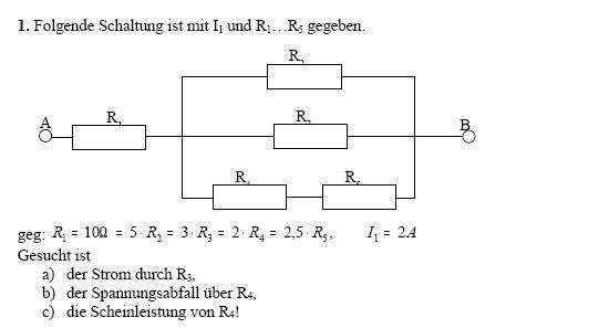

Ich brauch mal Hilfe zu b)
Ich komm da auf ne Spannung für U4 von 9volt und ein Kumpel kommt auf 1,2volt.
Meine Gleichung lautet: U4/Uges = R4 / R1 + ( R2//R3// (R4+R5))
nunja... berechne doch erst einmal den Stromteiler.
Der Strom durch R5 ist (falls es der rechts unten ist)
2A*(1/(R4+R5))/(1/R2+1/R3+1/(R4+R5))
Aber wozu?
Kann ich da nicht einfach die Spannungsteilerregel anwenden? Dazu bruch ich ja kein Strom.
Ich schreib was zu der dritten Frage.
Die Scheinleistung dieser Schaltung ist Null.
Passive Widerstände verursachen keine Phasenverschiebung, Fi=0, und haben keinen Imaginäranteil. Siehe "j" "Q" auf dem Bild
http://de.wikipedia.org/w/index.php?title=Datei:Leistung-PQS-Zeiger.svg&filetimestamp=20090505113653
Eben genau deswegen ist die Scheinleistung hier gleich der Wirkleistung. Nur die Blindleistung ist dadurch 0.
