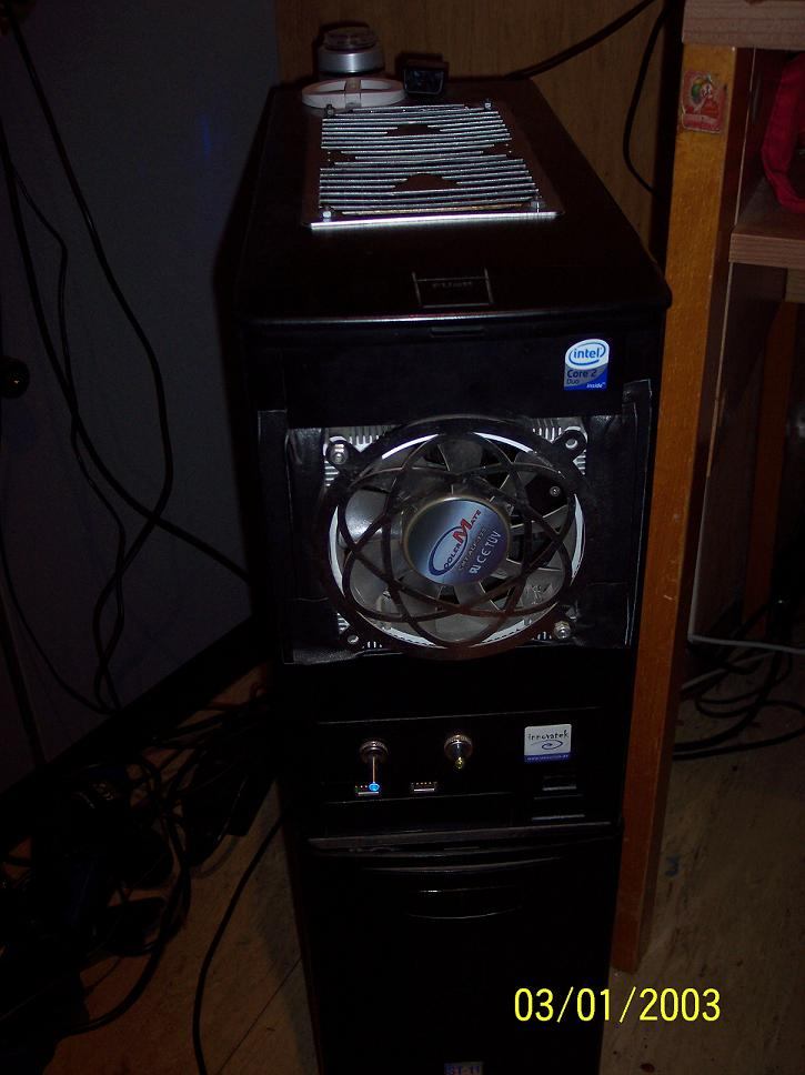

hab nen Silentmaxx ST11 Bigtower, im Top is nen DualRadiator drinnen und darunter im 5,25" bis jetz die 3 Platten in den Dämmboxen. Von vorne und hinten bläst jeweils nen 12cm Lüfter (5V) rein, kühlt so die Platten und die Luft wird durch den Radi nach oben rausgedrückt.
Hab mir vorhin 3 Samsung F2 Platten gekauft, deswegen brauch ich noch 2 zusätzliche Dämm/Kühlboxen. Hab im Top aber nur noch 2 x 5,25" Schächte frei... eine muss dann im unteren 3,5" Käfig platznehmen, da ist nur ne Backupplatte eingebaut die eh nicht oft läuft...
Ich denke ich werde die Conrad dinger mal testen, wenn sie nix taugen bekommt sie mein Bruder und ich kauf mir noch 2 Xilence.
Hoffe man kann auf den Bildern im Anhang was erkennen, hab die mal schnell geknipst...

hab gestern abend meinen tower vollgestopft mit den restlichen platten... 2x F2 in Scythe Himuro in 5,25". Davor laufen jetz die beiden Scythe Kama Bay, bei denen der Staubfilter weichen mussten (unnötige laufgeräusche + weniger Luftleistung). Sie arbeiten jetzt lautlos bei 12V und 800-900 Umdrehungen.
Die Scythe Humuro gefallen mir aber nicht so wie die Silentmaxx Silencer oder Xlince, da sie zu allen seiten etwas mehr auftragen und auf der unterseite quer- statt längsrillen... da ist nicht mehr viel platz für einen luftstrom, aber es sollte immernoch ausreichen. Durch die Einbauboxen laufen die F2 wirklich unhörbar, selbst zugriffe sind nicht zu hören. Im Vergleich dazu "rattert" die eine F2 hörbar bei zugriffen, welche aus platzmangel in den 3,5" Käfig im innenraum musste (wenn auch nur leise, aber dennoch hörbar).
Ich bin eigentlich sehr zufrieden mit den kühlboxen, die platten sind wesentlich leiser und lassen sich fest im tower einbauen. Noch dazu lassen sie sich so aktiv kühlen, da bei meinem 3,5" Einbauschacht kein lüfter davor passt.
