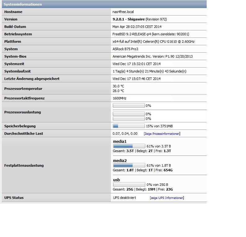

Kann es an meiner Hardware evt liegen?
Asrock B75 Pro3, Celeron G1610, alten kingston ddr3 ram der noch rumlag, 1x 4tb wd red, 1x 2tb wdred, sandisk usb3 stick 32gb am usb2 steckport hinten.
