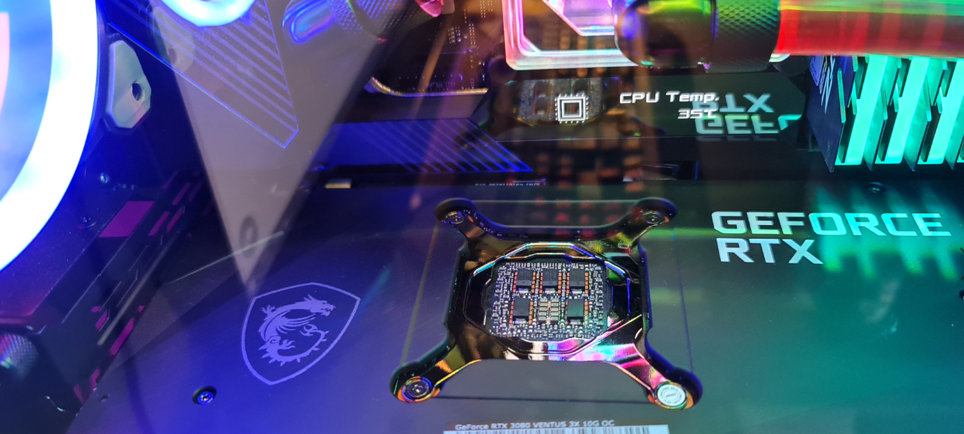

So sieht meine Ventus von hinten aus:
10 x den AC O Benchmark lassen. Am Anfang boostet die Karte kurz auf 2040 mhz.
Aber kein CtD oder irgendwelche Probleme.....
