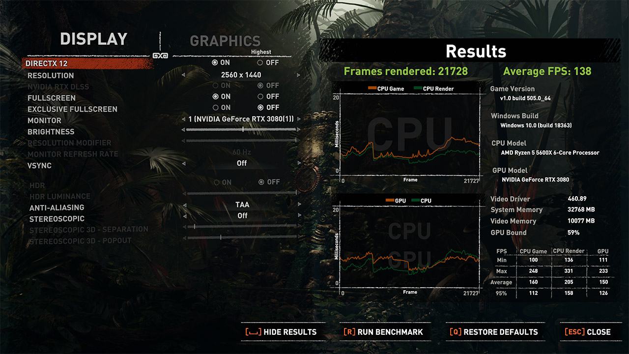

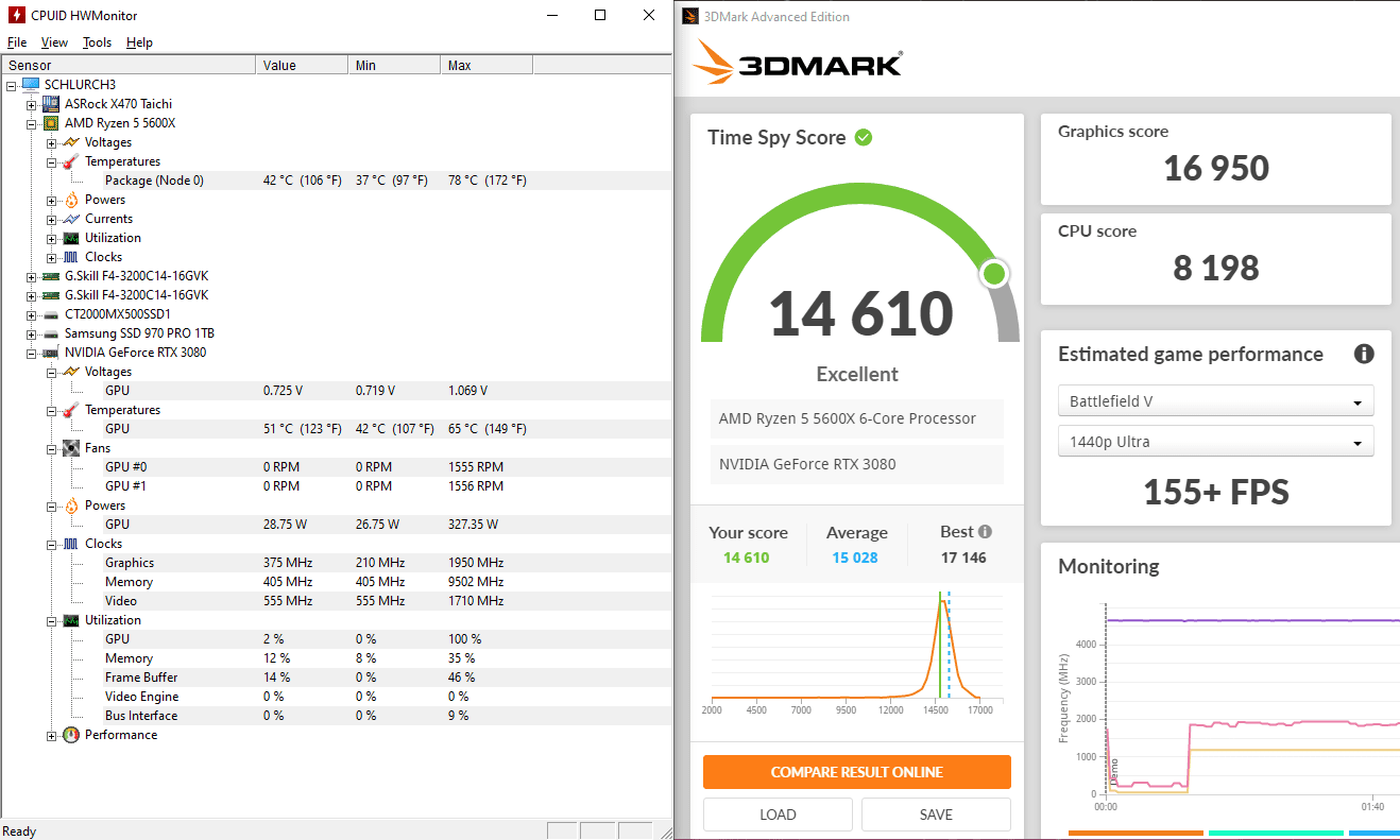

Jetzt hab ich noch TimeSpy durchlaufen lassen. Shadow of the Tomb Raider hab ich nicht, deshalb muss das mal jetzt reichen. Hab mit kompletten Stock Settings mit der 3080 Eagle OC und 5600X immerhin 14.610 Punkte erreicht, aber wichtiger ist, das 550W-Netzteil hat auch das mitgemacht, die Lüfter sind leiser als vorher bei meiner 1070 und schalten sich erst bei etwa 55°C an, und ich höre nur minimales Spulenrasseln, wenn ich bei offenem Gehäuse mein Ohr 5 cm von der Grafikkarte entfernt halte, kein Fiepen - und da bin ich sehr empfindlich.
CPU wurde maximal 78°C heiß (deutlich mehr als vorher meine 2600 mit etwa 65°C Maximum), die GPU hat wieder knapp 330W (+ sicher höhere Spitzen im ms-Bereich) gezogen und wurde maximal 65°C heiß.
Bin sehr zufrieden so :)
Jetzt noch Undervolting einlesen und ausprobieren...
Demo zum benchen ist kostenlos.
Das mit SotTR ist übrigens eine Info von dem großen Netzteiltest von Igors Kollegen auf Youtube.
Soll unter anderem starke Lastspitzen erzeugen.

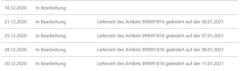

Ja das ist halt so beim Saturn oder Media Markt. Erst wenn die Bestellung wirklich von einem Mitarbeiter bearbeitet wird ändert sich der Status.
Meiner hat sich nach 3 Tagen noch immer nicht geändert und das obwohl ich 2 Sekunden nach dem die Karte online ging bestellt habe.

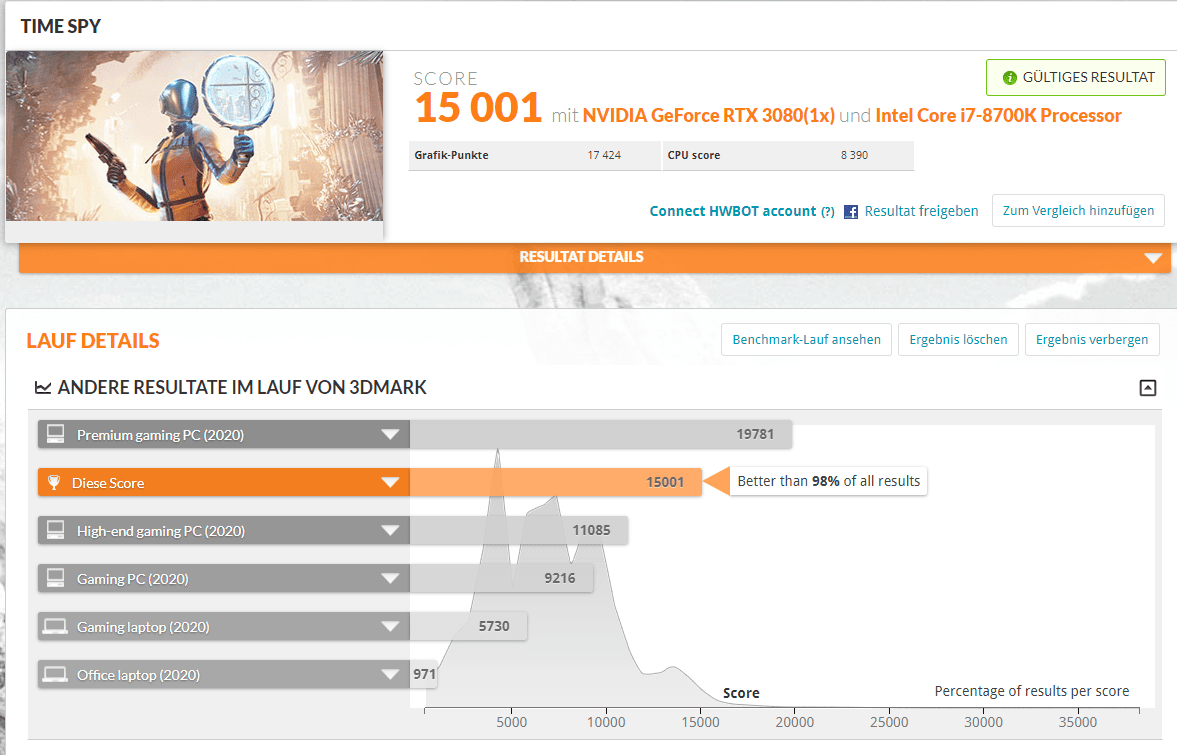

So, RTX 3080 Gigabyte Eagle OC ist verbaut.
Kein Spulenfiepen zu hören, von der Lautstärke bin ich positiv überrascht.
3D Mark Timespy Ergebnis (ohne manuelles OC):
3D Mark Timespy Stress Test:
Die andere Karte, die ich vorher bestellt hatte (ASUS 3080 STRIX) habe ich über Kleinanzeigen verkauft.
Bin super zufrieden.
Danke an dieses tolle Forum hier!!
