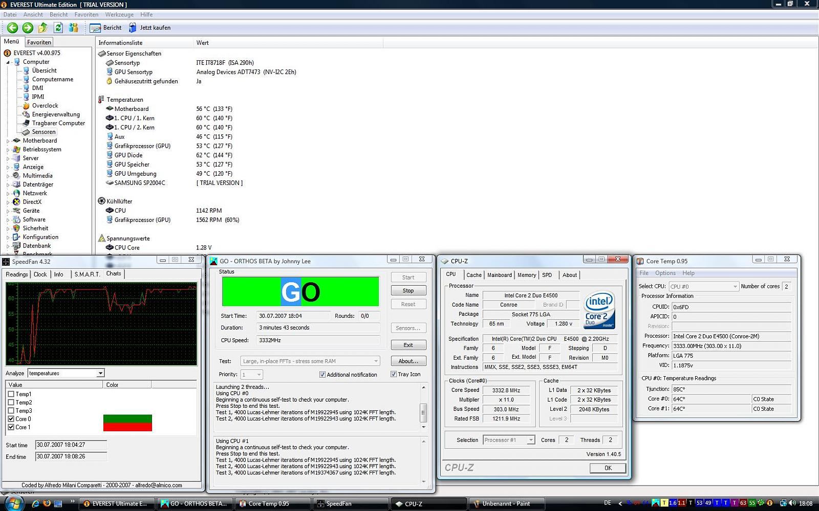

Everest kann die Temps gar nicht auslesen-wenn ich auf sensoren klicke, habe ich da nur ein graues Feld.
Everest Home kann die Temps nicht auslesen-Ultimate schon:
Es werden etwa 3-4Grad Celsius weniger bei 3333Mhz und 1,28V angezeigt(1,35 V im Bios).
wie bereits gesagt dein orthos test kannste vergessen solange der nicht mind. 2 stunden läuf ist er 0% aussagekräftig...
hab auch nen scythe ninja rev. b kühler (montiert via push pins). meiner wurde mit 1,275vcore und 2,8 ghz laut everest ultimate 43°C warm, allerdings steht der pc im keller (raumtemp im moment ist 20°C)...
