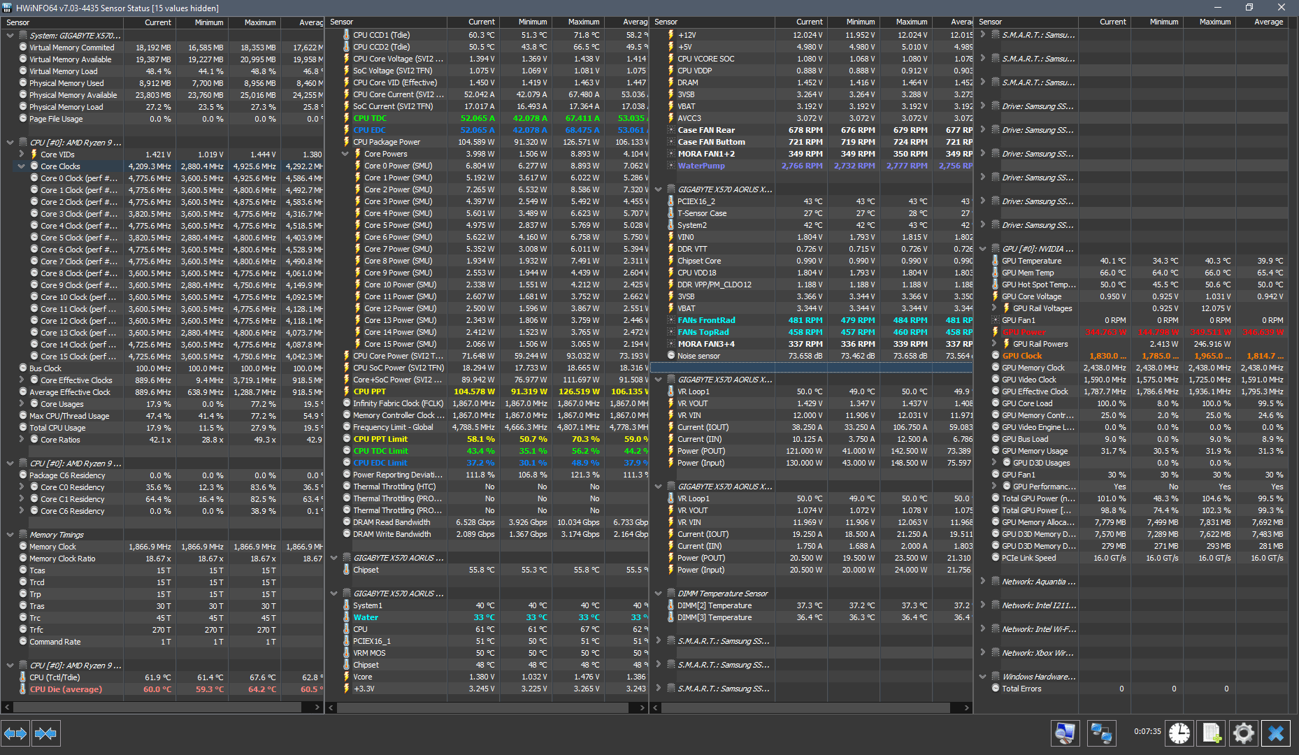

Ohne 420er Mora3 (nur 2x 420er interne Radis):
Mit 420er Mora + interne Radis:
Es lief vorher jeweils 2h Horizon Zero Dawn bzw. im Hintergrund während des Screenshots. GPU ist ne RTX3090 Referenzkarte. Gekühlt wird alles außer RAM mit Watercool-Kühlern. RAM mit dem EK Monarch. Man achte auch auf den Wert "Frequency Limit - Global" in der CPU-Sektion, der bei fast identischer Last ein gutes Stück höher liegt.
Edit: Raumtemp war jeweils 22°C.
Ich dachte eigentlich immer, dass ein 420er Mora schon Overkill ist. Wenn ich euch so sehe, was ihr an Kühlfläche habt, kommt mir mein Mora +360er intern so wenig vor. :)

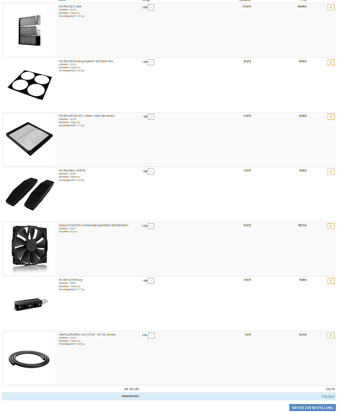

Moin,
mich habe nun auch vor nen Mo-RA3 420 zu verwenden.
Meine aktuellen Komponenten:
-10900K
-Asus Apex
-Corsair 1200w Netzteil.
-GSkill 32GB 4000 CL19
-Heatkiller IV Pro CPU kühler
Grafikkarte aktuell noch offen. Ich warte auf die 3080ti.
Kann mir bitte jemand ein Setup zusammen stellen?
Folgendes ist mir wichtig:
-Mo-Ra 3 420 LT Black
-leise
-kein RGB
-Mora soll 1-2 Meter vom PC entfernt stehen
-Lüfter über PWM
-Wassertemperatur und Durchfluss auslesbar
-schnell Kupplungen an der PC Rückseite
-Budget 500-700
Vielen Dank im Voraus
Etwas Eigenregie und schlau machen wäre gut.
Sind Pumpe/ AGB vorhanden?
Was für Schlauch möchtest du nutzen?
Jupp geht.
Geht ohne Lüfter
Muss auch nicht.
Gedanken über Monatge, Kabel und Schlauch machen.
Lüfter über PWM
Siehe Kabellage drüber.
Siehe High Flow Next mit Display oder anderer DFS und Software.
Möglich, wie am PC fest machen, Slotblende und Acetal Durchführung oder durchs Gehäuse bohren?
Schon Kupplungen ausgesucht?
Wenn du unbedingt 200mm Lüfter willst und Durchflusssensor, Pumpe, AGB dazu koimmen ist es so nicht möglich.
Sind natürlich nur die Basics und bereits über 700 Euro, klar kann man sparen und z.B. die Lüfterblende vorerst weg lassen, ebenso erstmal Günstige Lüfter nutzen.
