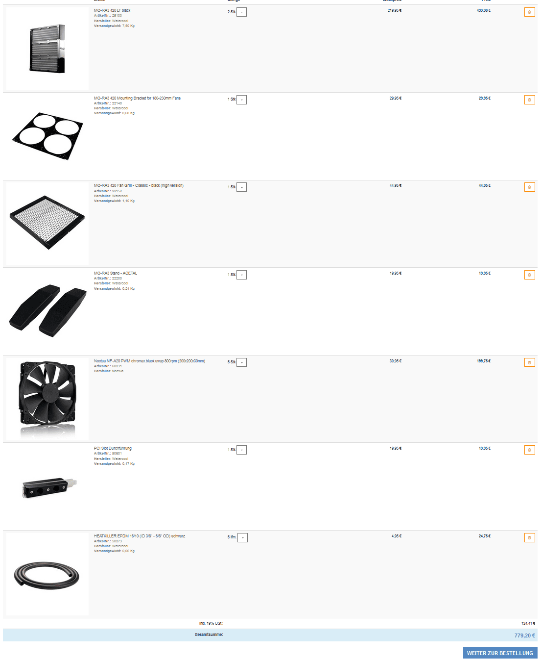

@KaerMorhen 4 Lüfter reichen idR ;)
Ansonsten gute Zusammenstellung, fehlen noch Tube, Pumpe, DFS, das sind nochmal 150-200 Euro.

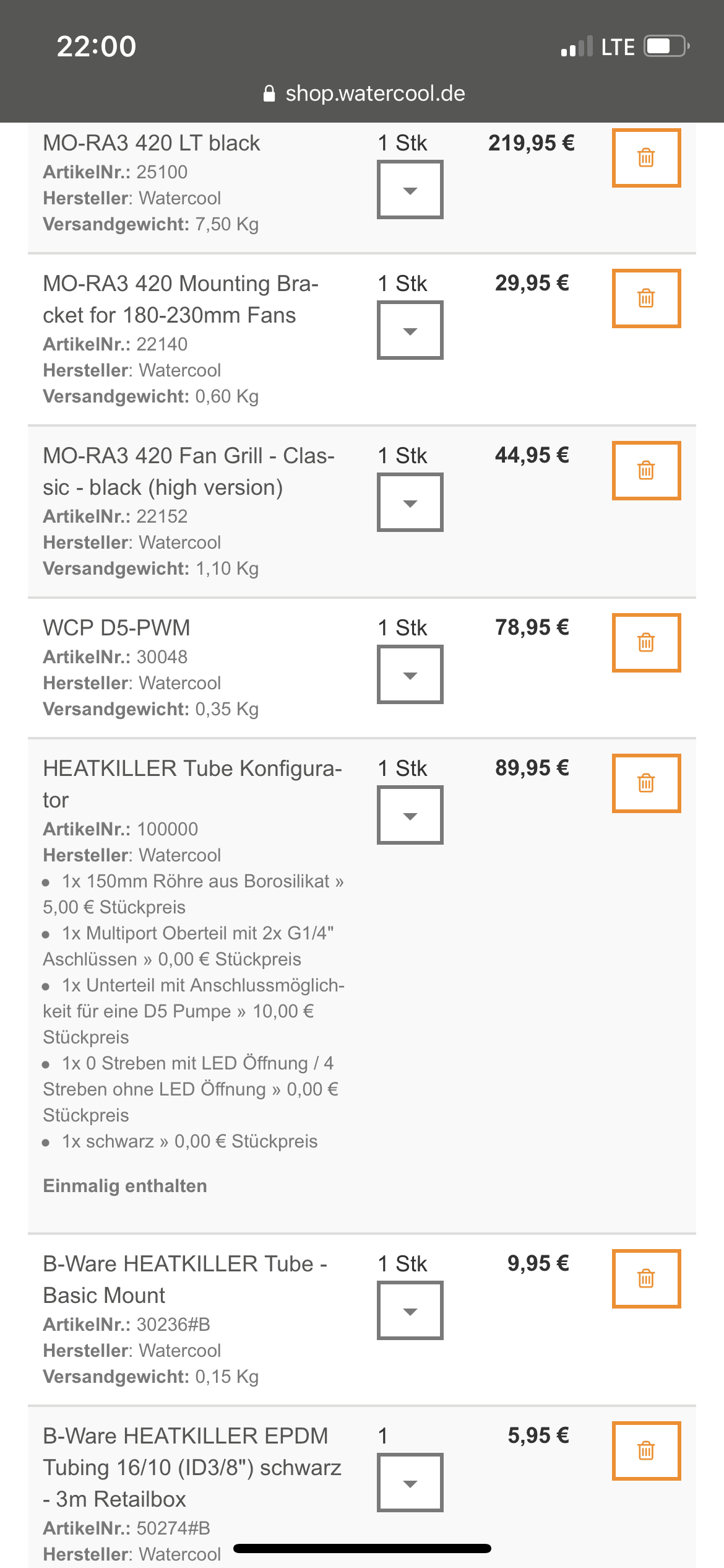

Sind natürlich nur die Basics und bereits über 700 Euro, klar kann man sparen und z.B. die Lüfterblende vorerst weg lassen, ebenso erstmal Günstige Lüfter nutzen.

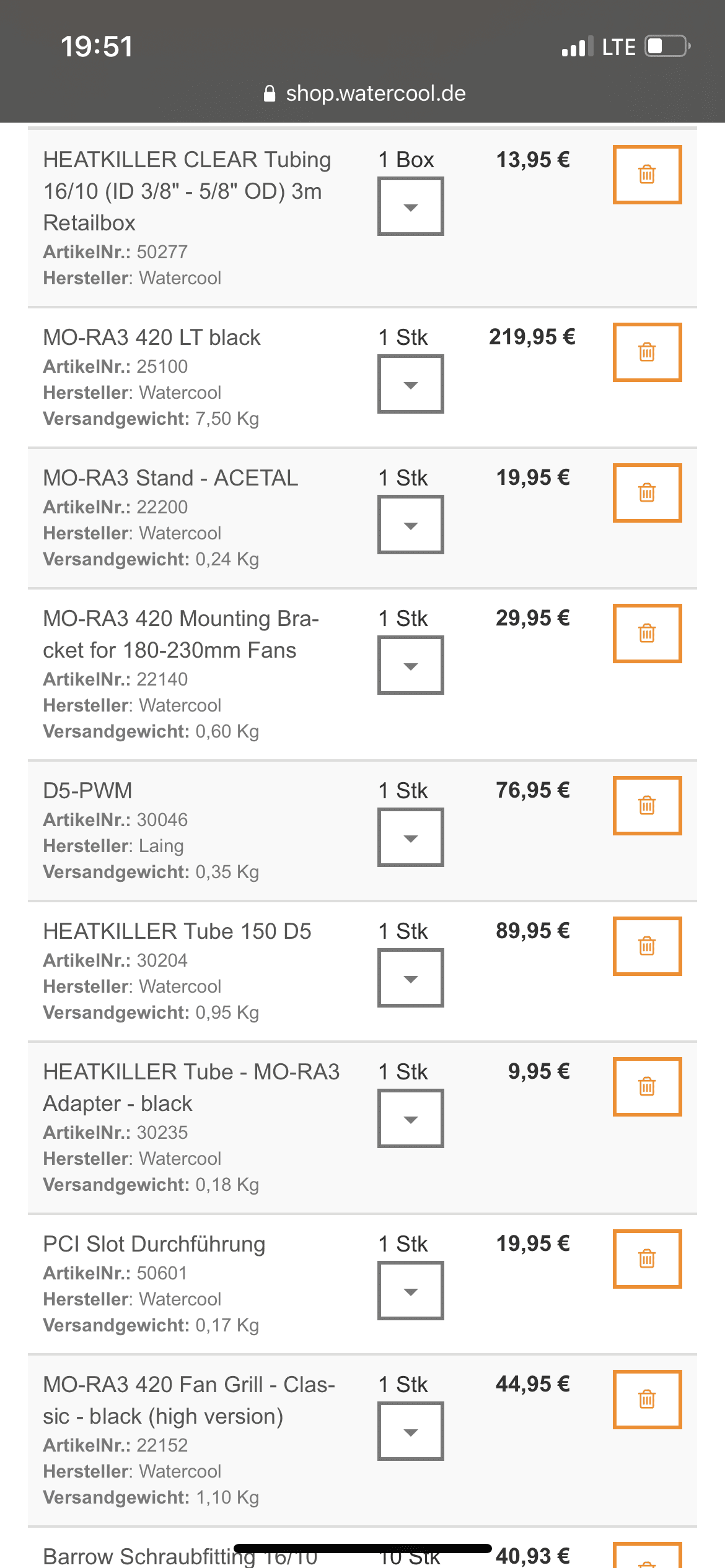

Was fehlt noch, bzw. was kann man noch verbessern.
Reichen die schnell Kupplungen und fittings?

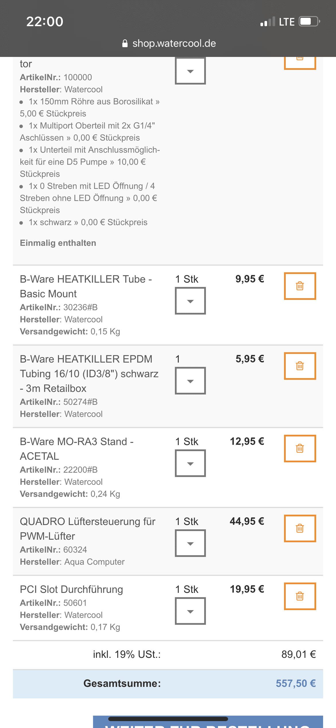

So ich habe meine Liste noch einmal überarbeitet:)
Was für Schnellkupplungen brauch ich denn wenn ich die PCI Slotblende von Watercool nehme? Ich würde die gerne direkt an die Blende schrauben.
wenn ich den Quadro nutze, muss ich doch nur ein Molex& USB Kabel zum Rechner verlängern. Kann ich die Kabel ohne weiteres mit Adaptern verlängern?
Die D5 kann ich doch auch direkt an den Quadro anschließen oder nicht? Wenn ich zwei Noctua AF über ein Y Kable an einen PWM Port anschließe wäre noch einer für die Pumpe frei. Den Molex der D5 kann ich doch auch mit nem Y Kabel an den Molex der Quadro anschließen?
Fittinge nehme ich von Barrow wieviele Winkel (90&45)soll ich vorsichtshalber mal bestellen?
