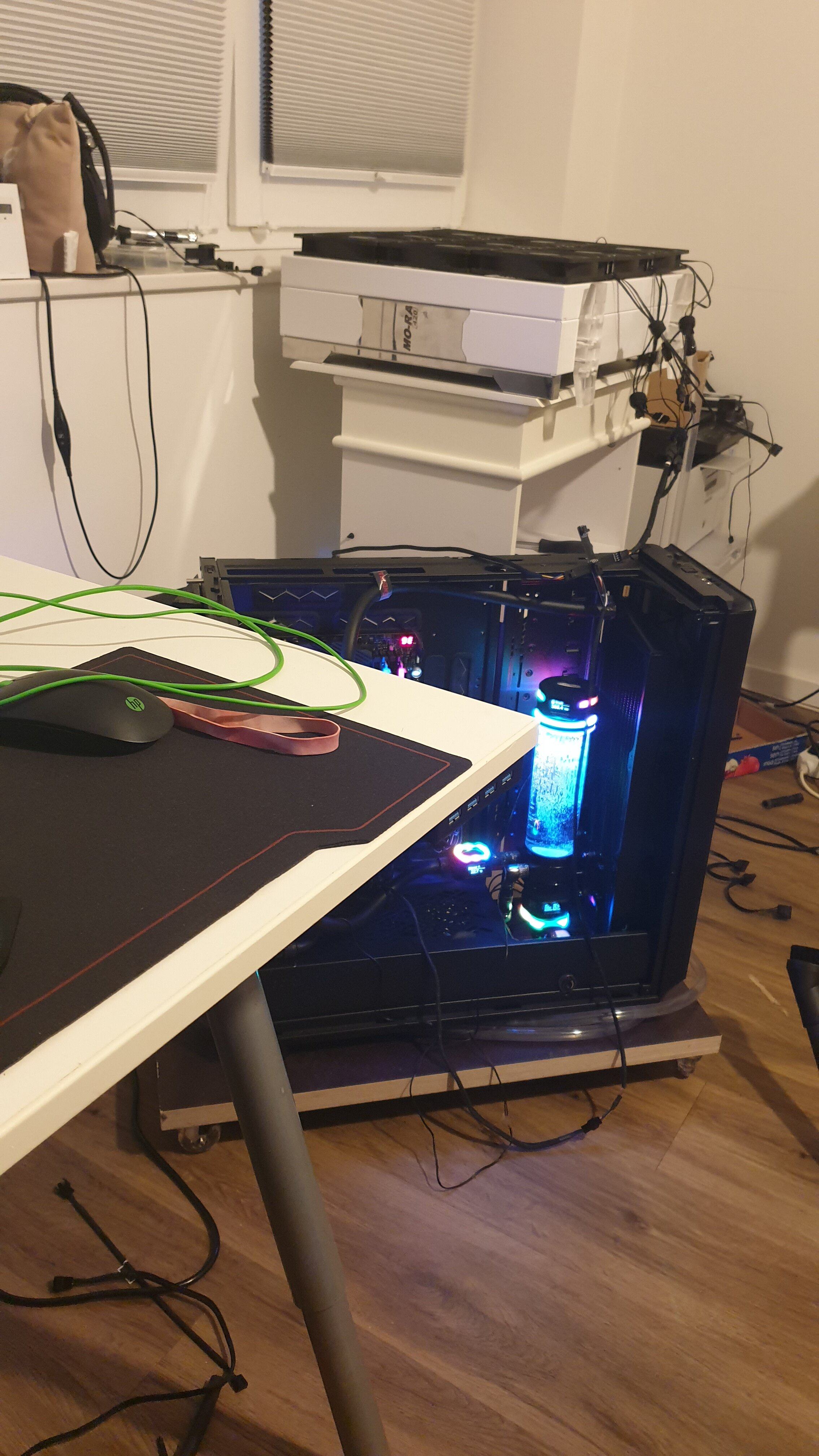

Wird aufgestellt auf dem Schreibtisch, sodass es praktisch unter den Bildschirmen durchguckt

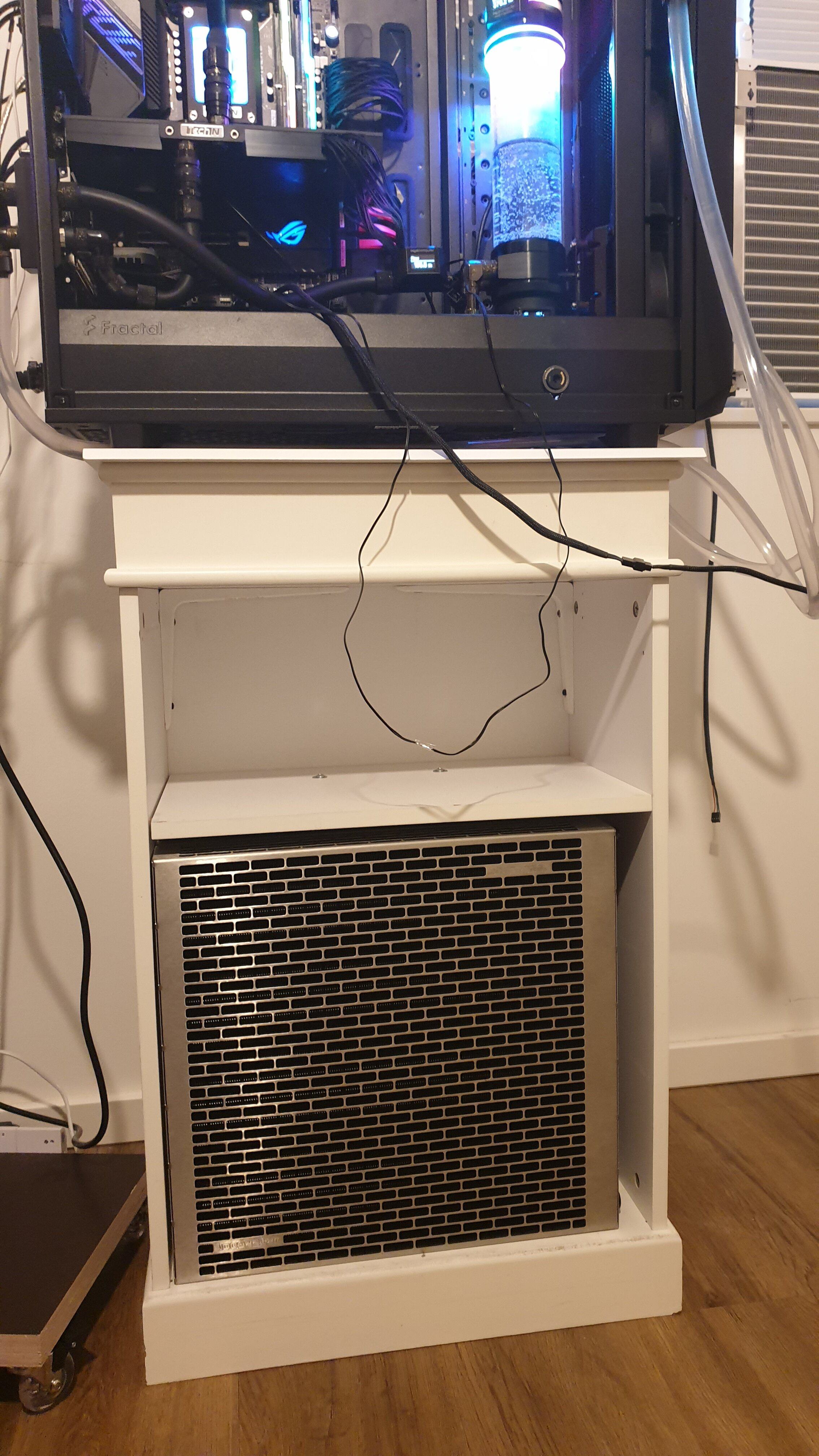

Mal eine andere Frage, MoRa2 im kleinen Schränkchen, wieviel Freiraum benötigt der wenn er Luft im Schrank ansaugen soll.
Derzeit ist der einzige Einzug nur um den MoRa selbst und sehr begrenzt und er würde erwärmte Luft mitansaugen.
Überlege nun einfach den Plan von vor einigen Wochen zu vervollständigen, indem ich 2x 140mm Lüfter in das Rückenteil bzw. die Seite einlasse.
Damit wäre das Dualtop, Quadro, gut versorgt, später würde noch ein 360er Radiator+ RaspberryPi oben separiert dazu kommen der hat ja bereits locker mal 60 Grad.

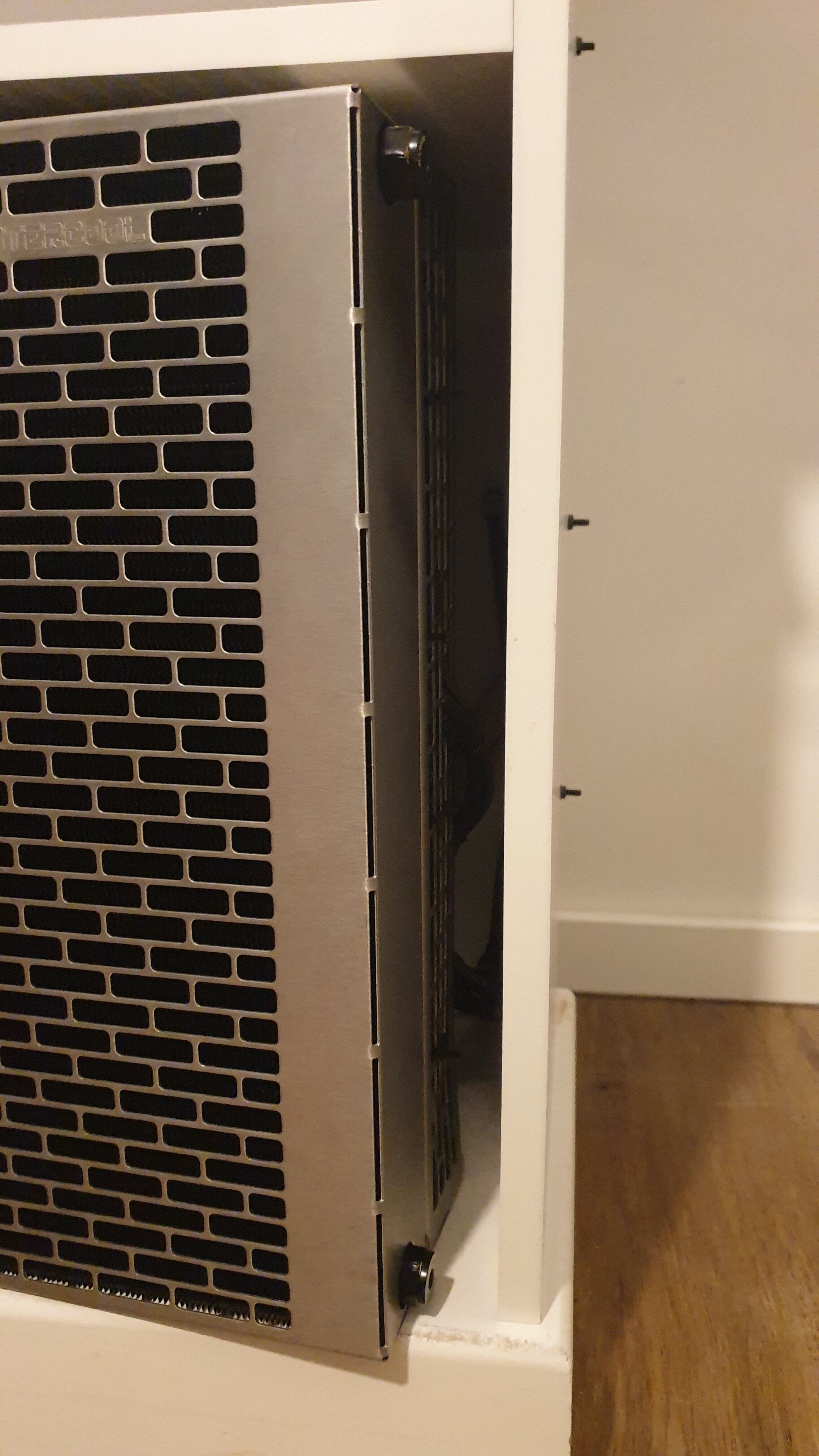

Darf Schlauch auf/ in dem Bohrloch aufliegen oder doch lieber eine Durchführung bauen?

Klar darf ein Schlauch das. Ich hatte noch nie so eine hergestellte Gehäusedurchführung, ich nehme einfach das Loch, welches dafür im Gehäuse ist und gut :)
P.s. ich denke das ist arg wenig Platz für eine anständige Luftzirkulation
Ist ha in diesem Fall Holz bzw. Pressholzanteile welche dem Schlauch unter Bewegung schaden könnten.

Welche Schlauchmaße hast denn? Und Mal ehrlich, wie oft bewegt sich das denn, dass es merklich scheuert ;) notfalls halt das Loch mitm Dremel schleifen und gut. Gerade ZMT und Co sind nicht aus Zucker :)
Ich find den Schrank nach wie vor unpraktisch, aber wenn würde ich das Teil ca 10 cm von der Wand weg ziehen und den Mora ganz innen an die Kante setzen. Sprich einmal gedreht. Dann zieht er vorne durch den Schrank an und geht hinten durch die 10cm wieder weg
Ist 16/10 WC/ AC EPDM, ich werde das einfach mit thermoabisolierband schützen und irgendwann mal bei Zeiten mit Kunststoffringen als Durchführung wie für den Schreibtisch oder PC erweitern.
Anfangs wohl eher mehr Bewegung, danach weniger und nur zwecks Reinigung und Co.

P.s. alternativ gibt's im Baumarkt Teichschlauch. Sprich, Loch bissl größer bohren und dann den Teichschlauch und in diesen dann deinen Schlauch. So hab ich es bei mir verlegt, weil der Schlauch a) besser in die Wandhalterungen passt und b) das Raubtier hier manchmal auf komische Gedanken kommt :d
Mir fehlt wie immer das passende Material, der Bohrer mit 16mm Durchmesser.
Werde jetzt einfach aus einem grossen Konvolut die sonst ungenutzten Fittinge und EPDM mit 13/10 nehmen, der Innendurchmesser bleibt erhalten und der Leakschield wäre egal da es nur ein kurzes Teilstück erweitert wird.
Muss nur so lang sein dass ich den MoRa noch aus dem Schrank bekomme.
Ist auch eher Presspappe anstatt Holz und somit dem Schlauch nicht gefährlich.
Teichschlauch oder sogar weiteren EPDM ginge, möchte aber möglichst vorhandene Mittel nutzen.
hinten Löcher - vorne mit Blende abdichten/abschliessen, so hast du durchzug, unter der annahme, dass dein MoRa mit Fans bestückt ist

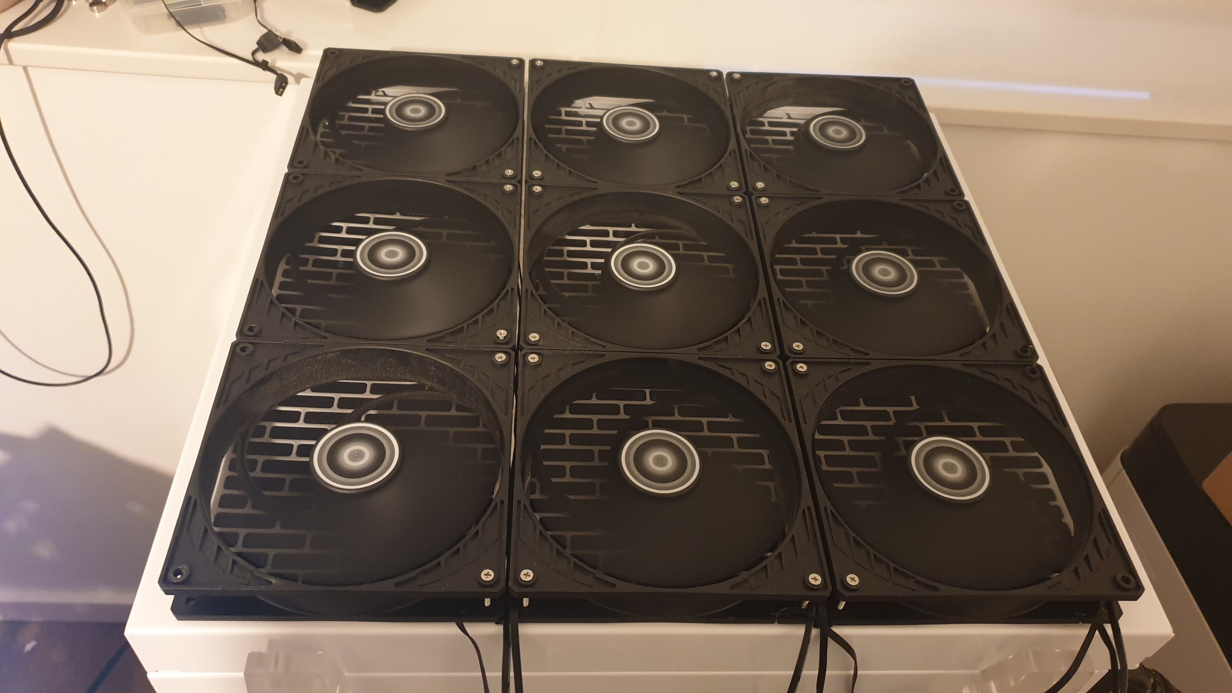

Habe mir aus 9 übrigegebliebenen P14 und dem normalen Mount (Pro Kit nochmal zusätzlich vorhanden) zum Benchen und schnellen kühlen was gebastelt.
Das funktioniert sogar wenn ich das nur auf die bei 100% laufenden 200er Chromax black lege.
Mit etwas längeren Schrauben könnte ich das Pro Kit auf der anderen Seite für mehr stabilität gegenschrauben.
Das pustet bis hier zum Schreintisch 1,5 Meter weit und das durch den kleinen Schlitz der Wandhalterung.
Müsste jetzt nur noch eine Schiene basteln und den Schrank hinten öffnen, dann kann ich das optional zur Schrankbelüftung nutzen wo 360er Radi und Mora 2 drin sitzen (jeweils auch mit 120mm bestückt) und bei bedarf zum OC und Co auf den Mora3 legen oder auf den zweiten zweier.
Und wie immer das Bastelkreuz / 4 PIN PCB von @Midium dabei ;)
So ein PCB als Reifen bzw. Kastenform wöäre auch nett, würde dann um den mittleren 140er gelegt und ab die Post.

Sag bescheid wenn es abhebt :fresse:
Ist da die Wandhalterung drunter oder was sind das für "Füße"?
Nutze sowohl die Füsse als auch die Wandhalterung.
War bis dato sehr praktisch immer als Abstandshalter, da der Mora später wieder gedreht wird und dann mit den Füssen perfekt an der Fensterbank anliegt.
Der Mora verbleibt liegen, da ich den so gut reinigen und noch das Fenster öffnen kann, egtl. perfekt.
Schade dass die Schrauben von Watercool nur so kurz sind.
