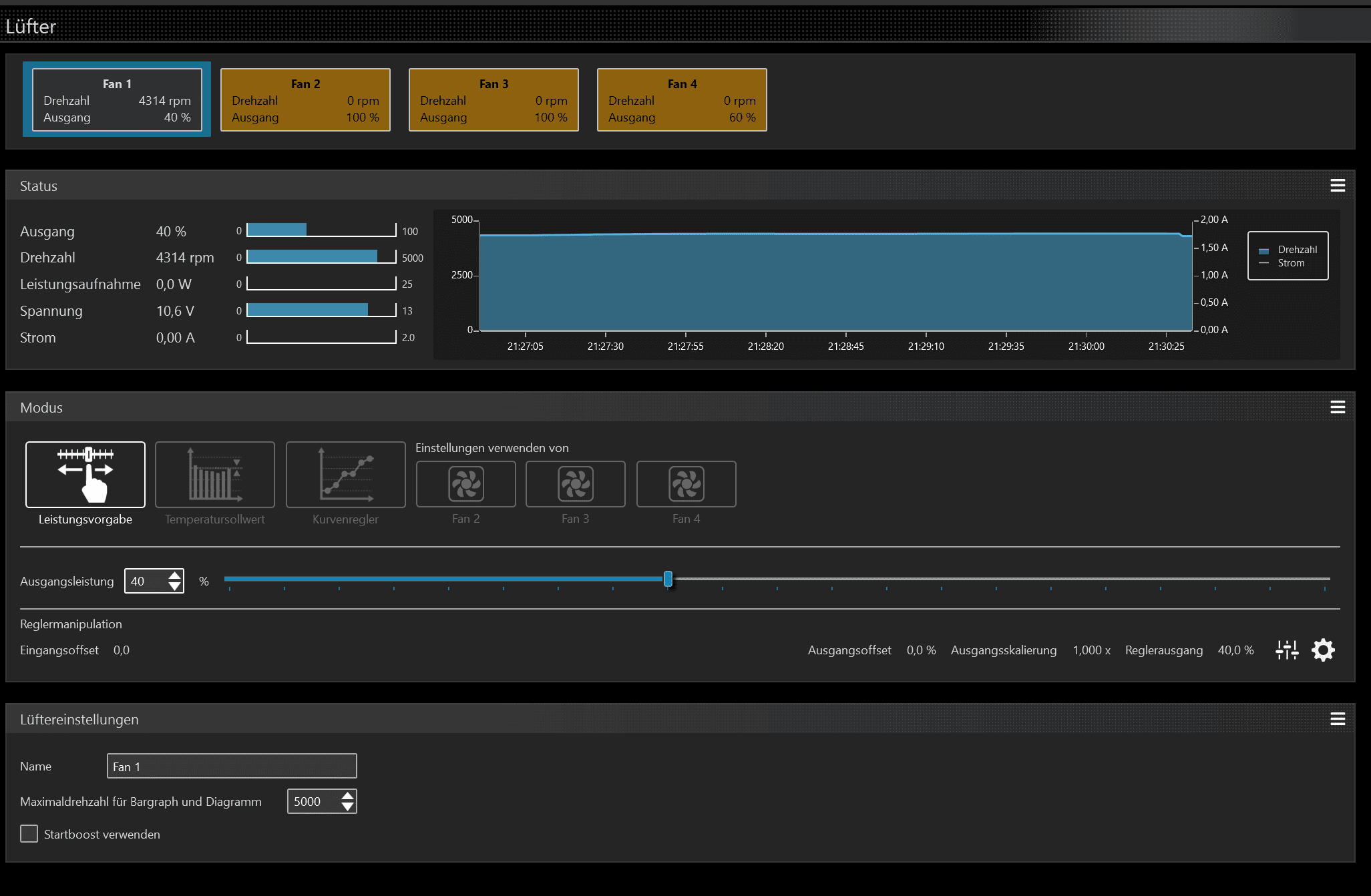

Neue Pumpe, altes Problem.
Jetzt werden mir zwar richtige Drehzahlen angezeigt, aber regeln lässt sich die Pumpe noch immer nicht?!?
Kann man so eine Pumpe auch auf eine Regelung auf Spannung umbauen? Dann würde ich mir wohl einen weiteren Poweradjust bestellen.
Keine Lust, dass Teil jetzt auch noch zu reklamieren. Scheint ja vom Hersteller schlecht gelöst zu sein.
Würde ja gerne am vorhandenen Poweradjust testen, aber das wird wohl nichts bringen, wenn 12 V und GND über ein separates Netzteil vorliegt.
Da müsste ich schon löten.
Die Pumpe hat ja einen 4 Pin Molex und einen 4 Pin PWM Stecker, welche beide nur halb belegt sind.
Oh, sie lässt sich regeln... von ca. 4.400 rpm auf 4.280 rpm. Der Wahnsinn. :-)

Mal versucht über PWM zu steuern.
Bei mir war es glaube standard auf Leistungsgeregelt und musste es auf PWM umstellen. Sonst kannst da einstellen was du magst und die läuft immer um die 100%.

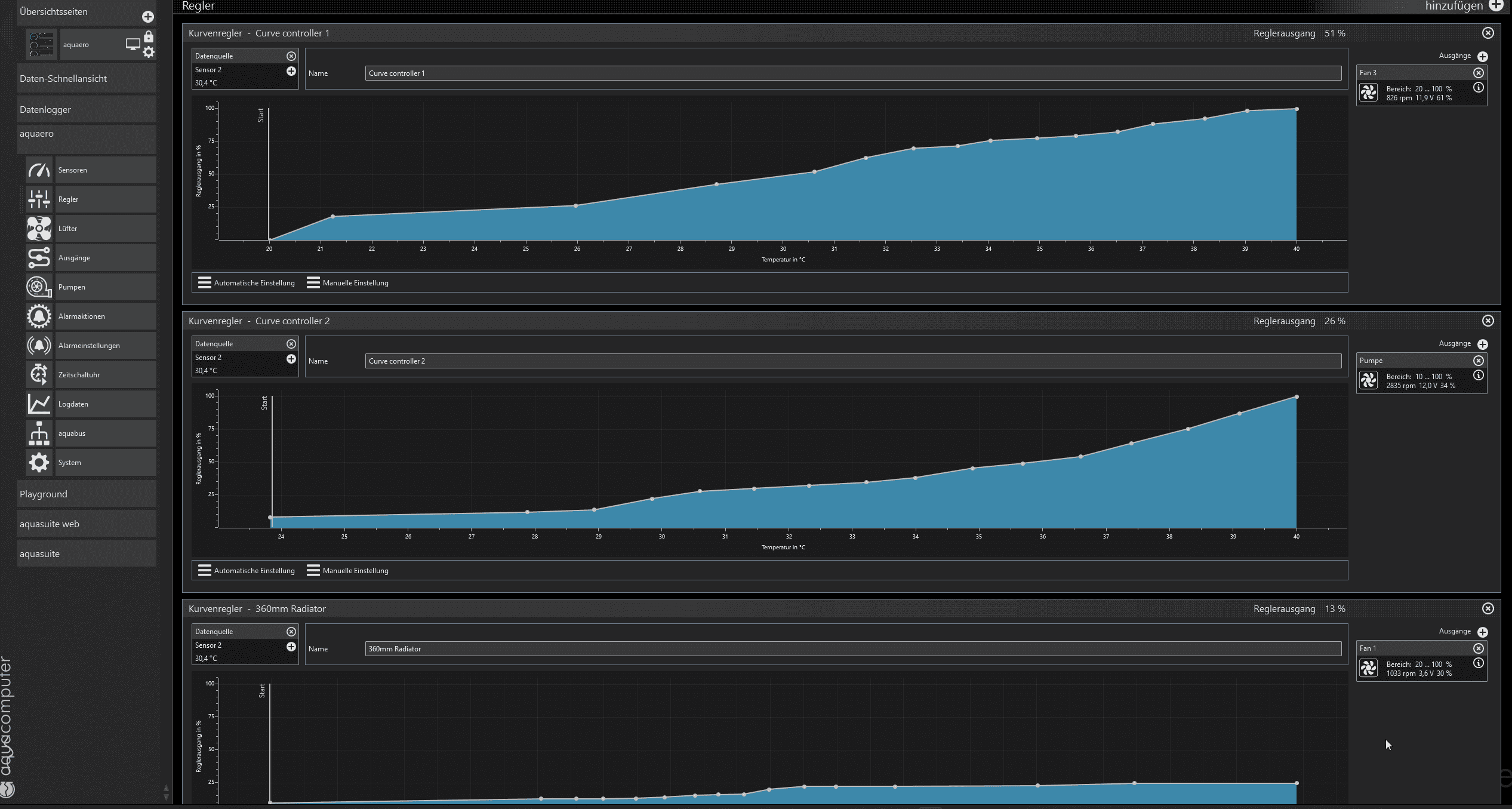

Wenn es eine D5 Pumpe ist, mal schauen auf welcher Stufe die an der Pumpe eingestellt ist. Bei mir ist die auf Stufe 2, min 2800 Umdrehungen das sind rund 180l, rest wird über PWM gesteuert.
Edit: Und vergiss nicht, du musst für die Pumpe unter Regler auch noch eine Kurve hinterlegen wenn die sich dynamisch anpassen soll.
Danke für deine Antwort.
Du nutzt jedoch einen Aquero und ich einen Quadro. Die Pumpe kommt an dem Mo-Ra und daher auch der Quadro.
Daher kann ich gar nicht auf Leistungsgesteuert einstellen, da das Quadro nur PWM unterstützt.
Es handelt sich um eine Liang 3.2 DDC PWM Pumpe. Die Drehzahl der Pumpe soll statisch sein. Ich brauche daher keine Kurve.
So, ich habe mir mal ein abenteuerliches Kabel gebastelt, damit alle Kabel auf einen 4 Pin PWM gehen. Zwar sehr dünne Litzen, aber für den Test sollte es wohl reichen.
Am Quadro keine Veränderung und am Poweradjust kann ich immerhin bis 80 % runter. Aber das ist doch nicht wirklich leise.
Nen Kumpel nutzt die fast gleiche Pumpe von EKWB, und das ohne Probleme. Was kann ich denn jetzt machen?

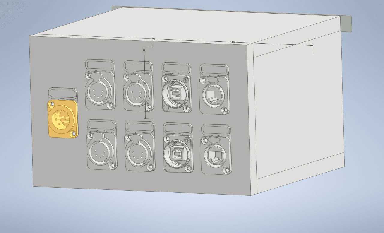

Planung für die aquaero Desktop Box schreitet voran.
Eine Buchse hab ich vergessen und die USB Buchsen sind falschrum :d
Power 4-Pin Eingang
USB Uplink zum PC (Fehlt)
Pumpe 1 5-Pin
Pumpe 2 5-Pin
MORA 1 5-Pin
MORA 1 5-Pin
USB-1 für highflow-next (Buchse falschrum)
USB-2 für leakshield (Buchse falschrum)
aquabus 1 mit Buffer auf RJ45
aquabus 2 mit Buffer auf RJ45
Pumpe und MORA bräuchten eigentlich nur 4-Pin (12V, GND, Tach, PWM), aber aktuell möchte ich 5-Pin Buchsen nehmen um trotz Beschriftung eine Verwechselung zu vermeiden.
Eine weitere Überlegung war MORA1 und die 2 Pumpen in einen Stecker zu kombinieren
12V, GND, Tach Mora, PWM Mora, Tach Pumpe 1, PWM Pumpe 1, Tach Pumpe 2, PWM Pumpe 2 -> 8 Pins
Aber da muss ich nochmal drüber nachdenken. Da bin ich noch nicht überzeugt von
Eine weiter Überlegung war am MORA 1 einen Quadro zu platzieren, aquabus muss eh hin, aber da muss ich auch nochmal drüber nachdenken

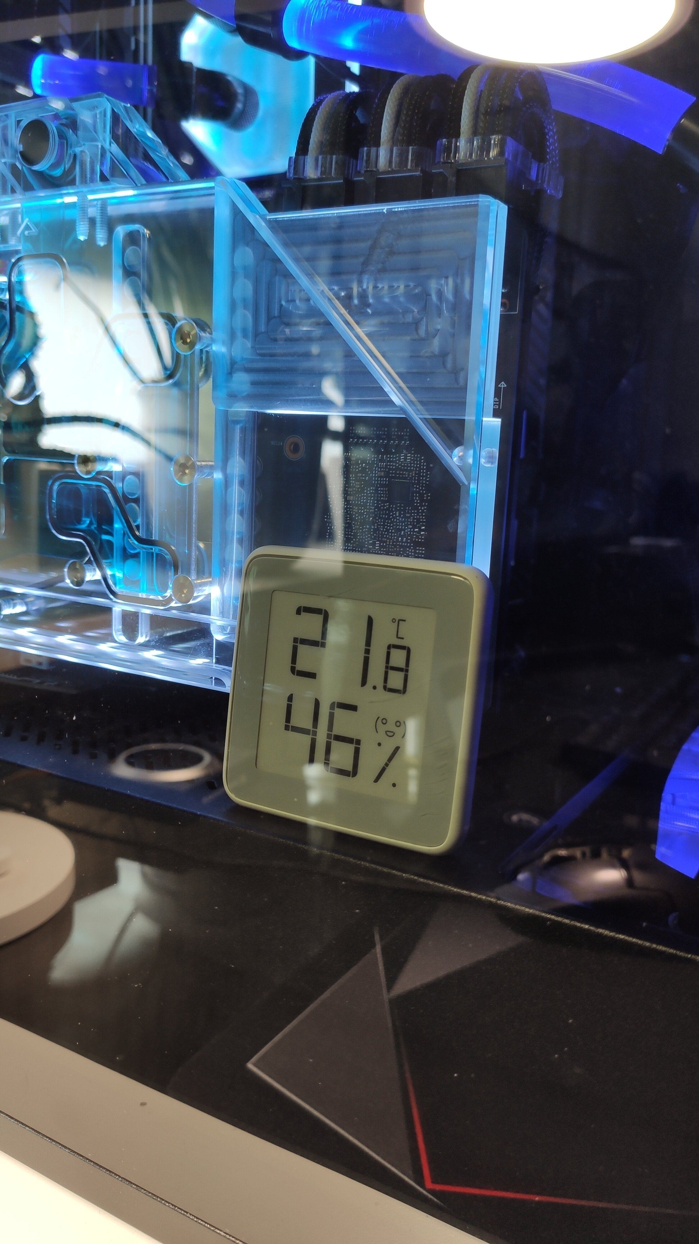

Guten Morgen,
jemand hatte doch mit seiner Kellerinstallation Probleme mit dem Tauwasser am Schlauch im Rechner. Ich finde den Post nicht mehr.
quelle: https://rechneronline.de/barometer/taupunkt.php
Nun meine Frage: Wenn meine Temperatur im Büro 22°C bzw im Rechner hinter dem Seitenlüfter und Luftfeuchtigkeit 55% ist, darf dann die Wassertemperatur bzw Umgebungstemperatur am Schlauch nicht kleiner als 12.54°C sein, sonst kommt es im Rechner zu Taubildung am Schlauch?

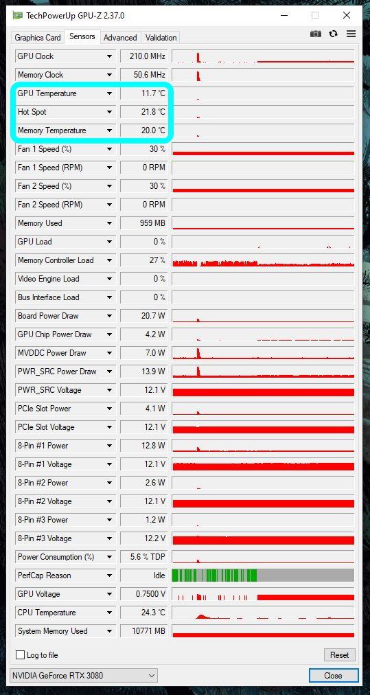

Mit Taupunktrechner, da war so ein Typ der hat ein Hygrometer und Thermometer im Rechner aufgestellt. @Youngtimer warst du das?
@Tribolex Danke für die Erwähnung. Ich glaube das war ich. Vor einem Jahr war es bei uns sehr winterlich mit -20°C und mit sehr viel Schnee, vielleicht erinnert ihr euch. Mangels Lüftersteuerung lief der MoRa auf Vollgas und hat dazu geführt das meine GPU auf ca. 11°C runter gekühlt wurde. Da habe ich mir schon Gedanken um Taupunkt usw. gemacht.

So.
Hab im CAD ein bisschen weitergebastelt und die fehlende Buchse ergänzt
Die beiden USB out sind leider falschherum (innen ist außen und außen ist innen, also außen wird dann ein normaler USB Port sein), das kann ich aber mangels Modell nicht so einfach korrigieren.
EDIT:
Jetzt geht es an die Schrauben dran (Deckel und Hinten sollen abnehmbar werden)
