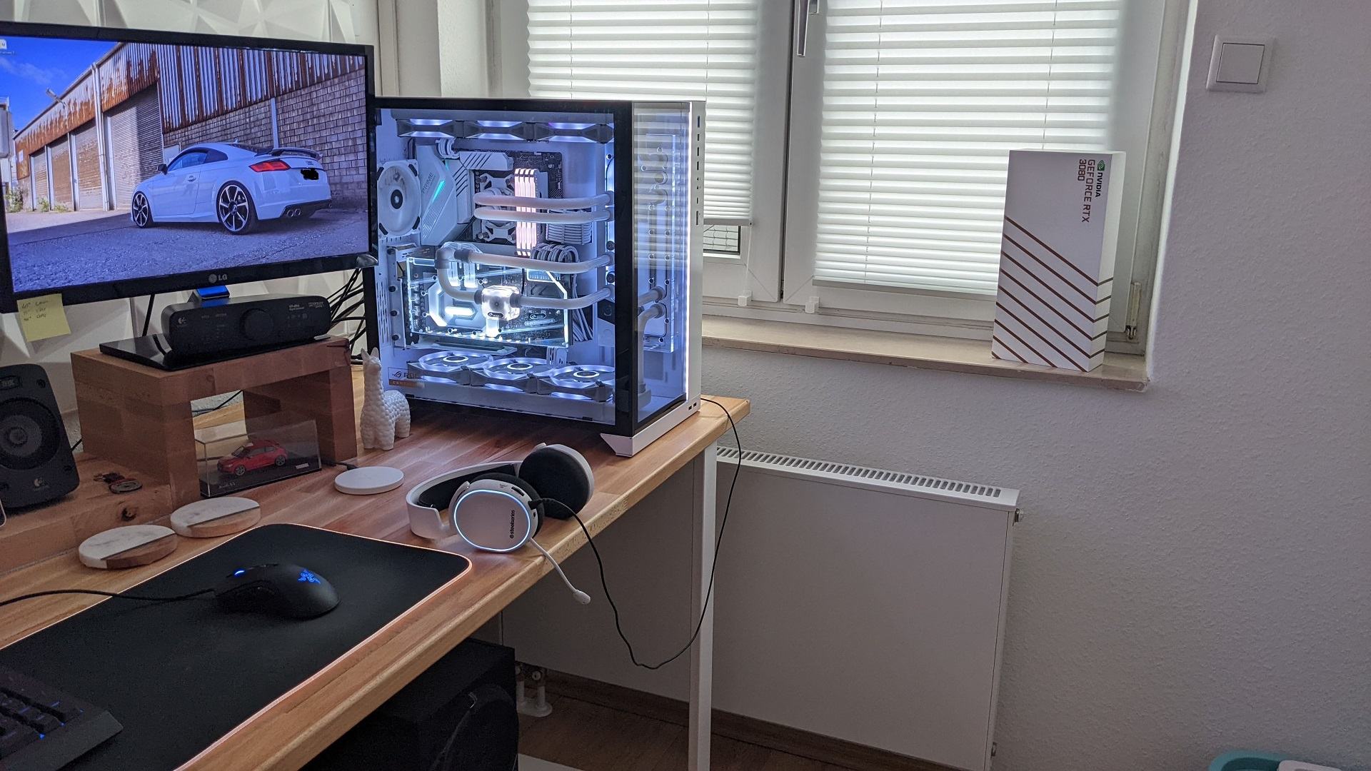

Da ich mit meinen Temps und der Lautstärke meines Systems absolut nicht zufrieden bin würde ich in naher Zukunft auch gerne auf einen Mo-Ra upgraden.
Meine erste bescheidene Frage dazu an euch: Wo würdet ihr den Mo-Ra bei diesem Setup installieren?
In der nähe der Heizung macht wahrscheinlich nicht wirklich Sinn. Rechts davon an der Wand käme noch in Frage, oder auf den Tisch hinter den Rechner evtl?

Hinter dem Gehäuse und auf den PC pustend, dann kannst du die Fenster auf Kipp öffnen und hast immer die optimale Luftversorgung.
Hatte es ähnlich und habe somit die Lüfter um weitere 15% herunter drehen können bei selbiger Leistung.
Ein MoRa 360 Snowwhite sofern noch erhältlich mit transparenten Acryl Füssen sähe sicherlich sehr gut aus und würde mitsamt der Füsse auf der Fensterbank und oder am PC gut passen.
Oder der normale weisse 420er, welcher mit 4x 200mm sehr leise zu betreiben ist.
Ich würde ihn entweder unter den Schreibtisch unter dem Monitor bauen oder hinter den PC. Vorm Fenster finde ich irgendwie nicht so geil. Schon optisch finde ich es schon, wenn es eher unauffällig ist. Auf Fensterbrett finde ich (!) immer sehr russisch
Hinter dem PC sieht man den doch garnicht erst? Je nachderm wie gross das Gehäuse ist.

Sollte doch passen.
Na ja, spätestens wenn man dran sitzt, sieht man es ;) ich finde halt, dass das immer aussieht wie "ich wusste nicht wohin damit, da hab ich ihn erstmal aufs Fensterbrett gestellt". Aber wie gesagt, meine Meinung
@fabzy erstmal bestellen, bauen/basteln und Platz findest Du dann noch,... (y) einfach genug Schlauch mitbestellen, musste ich auch "nachordern".

Jeder wie er mag. Mein PC steht im Wohnzimmer und so ansehnlich finde ich das Teil nicht. Deshalb steht er so, dass er nicht ins Auge sticht. Mir war wichtig, dass er gut kühlt. Vom optischen ist er im Wohnzimmer nicht das Highlight. Aber mein PC steht auch unten in der Ecke, weil ich diesen Trend "PC steht aufm Tisch" ebenfalls nix abgewinnen kann. Ich mag es, wenn es sich ins Gesamtbild einfügt und nicht wie "hier war noch Platz" aussieht. Und genau den Eindruck hätte ich immer im Fensterbrett. Aber wie gesagt, jeder wie er mag :)
Danke euch allen erstmal für eure Vorschläge und Ideen!
Fensterbank hatte ich auch schon überlegt, dann würde man ihn auch sehen, direkt hinter dem PC eher nicht mehr so. Verstecken muss sich der MoRa ja nun auch nicht, mit 4 Noctuas und dem Gitter davor, ggf. mit Dualtop und AGB sieht das Teil auch sehr schick aus.
Am liebsten wäre mir mittig zwischen dem Tischbein, aber bzgl. der Heizung hab ich da so meine Bedenken.
Erstmal bestellen/basteln und dann nach dem passenden Platz schauen klingt nach der vernünftigsten Lösung :haha:

Naja, wenn er auf die Heizung bläst: Dann sollte er doch halbwegs nicht von der Heizung vorgewärmt Luft bekommen, oder?

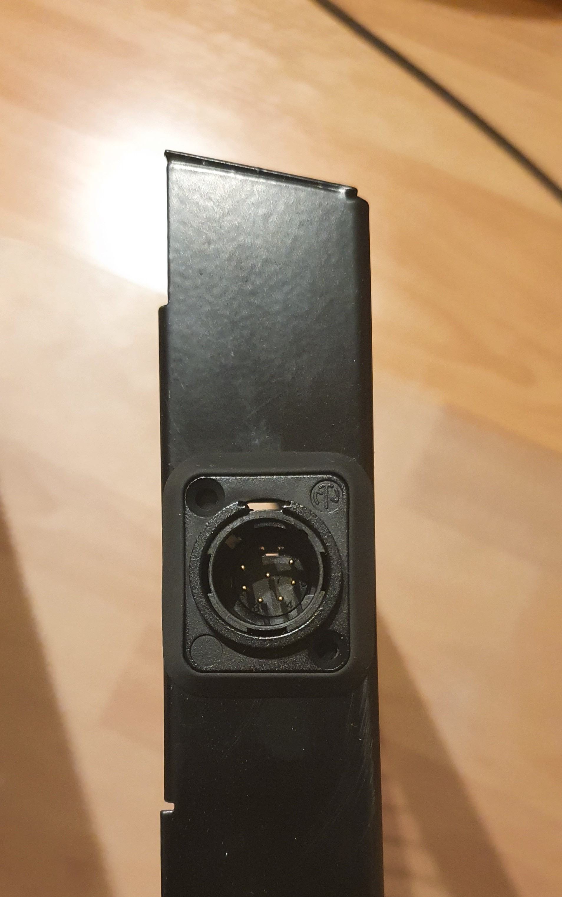

Moin,
ich suche bei Thomann verzweifelt nach dieser Gummitülle. Habt ihr da einen Link oder eine Artikelnummer?
Okay, wenn man nach "Dichtung" sucht, dann bekommt man auch was. "Gummi" gibt keine guten Treffer. :LOL:
Handelt es sich um dieses Teil? Ich verwende die 5 Pin Buchsen, die deveth0 in seinem How to verlinkt hat.

Der Stecker ist zumindest schon ins Gehäuse gebaut, aber das Loch ist an einer Ecke minimal groß geworden und daher brauche ich diese Dichtung, um diesen Faupas zu kaschieren. 8-)
@Andy_Brei Ist genau die von dir verlinkten SCDP-0 😊

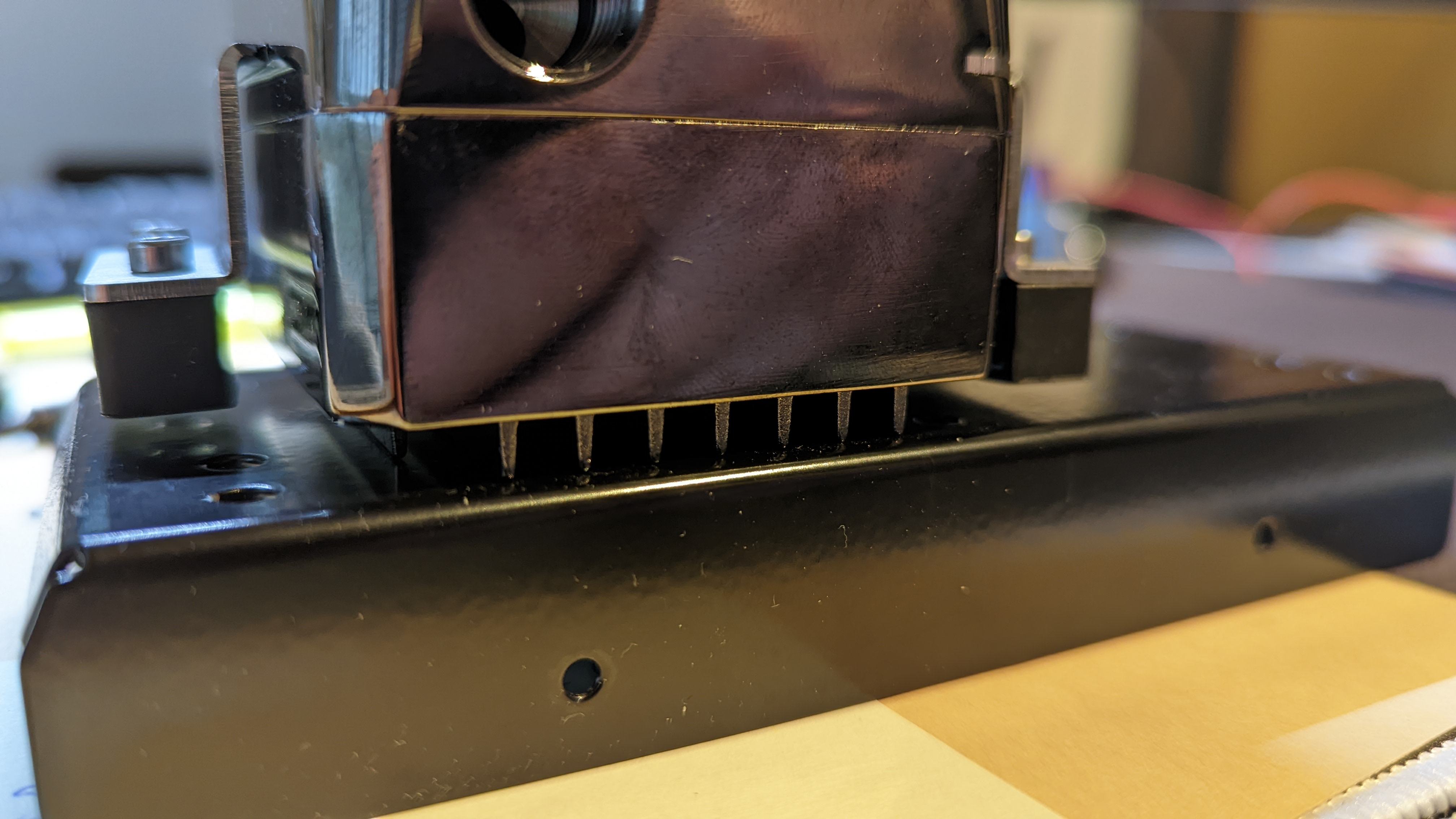

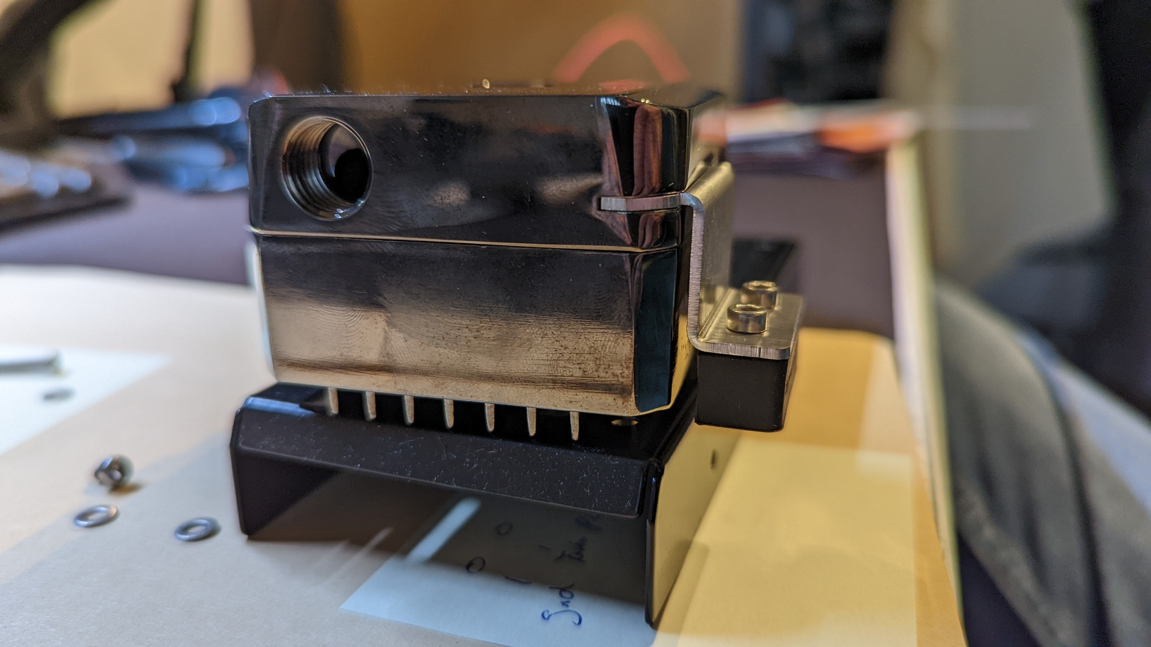

Genau das ist gerade mein Projekt. Nur an einem 420er Mo-Ra.
Habe aber noch ein paar Probleme damit. 8-)
Ist eine DDC im AC Top und einen ALC Button.
Leider harmoniert das nicht zusammen, da die AC Gummis wohl für das standard Button designt wurde und das von ALC noch diese Kühlrippen hat.
Zudem möchte ich die Befestigungen links und rechts haben. So passt das nicht. Den Rest der AGB Platte brauche ich noch für ein 3D-Druck Gehäuse. Da sollen dann die Lüfterkabel unbemerkt von der Lüfterseite in die leere Seite wandern können.
Wollte eigentlich die ALC Button-Schrauben verwenden, da man in die Köpfe der Schrauben noch Gummi-Puffer einschrauben kann.
Die Schrauben sind jedoch zu kurz. Jetzt muss ich mir ne Lösung überlegen.
Hab aber noch ein wenig Zeit, da mein Quadro zur Reparatur bei AC ist.
