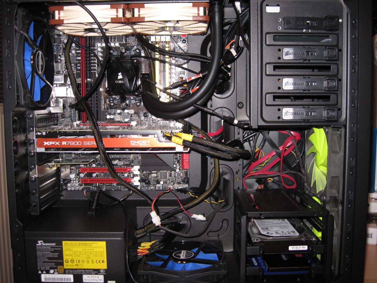

Was haltet ihr von dem Luftstrom?
Gekühlt wird aktuell mit einer Antec H20 620 Wakü (+120mm Silent Wing Pure) und drei weiteren 120 mm Silent Wings Pure.
Temperatur unter starker Last mit 4.2 GHz bei ~ 70 Grad CPU und ~ 32 Grad Mainboard.
Naja, er spielt halt net unbedingt die Vorteile er Mini Wakü aus. Aber wenn du zufrieden bist :wayne:
Unterwegs - HwLuxx App - :)
Was wäre denn besser bzw zu optimieren? Habe vor den Radiator nun noch einen weiteren Lüfter platziert.
Diese Mini-Waküs sollten ihre Luft immer von außen bekommen, da sie sonst mit der wärmen Luft im Gehäuseinneren arbeiten müssen.
Dann trägt sie aber die Warme Luft unmittelbar ins Gehäuse, scheint mit etwas kontraproduktiv zu sein. Ich habe es aber mal getestet und Prime95 laufen lassen. Die Temperaturen sind ungefähr gleich, dafür heizt das Mainboard zusätzlich auf.
Ich hab sowas auch schon mehrmal getestet und deutlich bessere Temperaturen (bis zu 3°C] erzielen können...
Kurios. Zumal Antec im Handbuch dazu rät die warme Luft aus dem Gehäuse zu blasen, anstatt in das Gehäuse.
Kann aber gerne später noch Screenshots nachliefern. Zahlen lügen nie. :-)
Habe mich noch etwas schlau gemacht und es wird in der Regel überall dazu geraten und proklamiert, die Luft aus dem Gehäuse zu blasen. Der Radiator gibt die Wärme ab und die Lüfter transportieren diese weg, daher sollte diese warme Luft auch nicht ins Gehäuse sondern aus dem Gehäuse transportiert werden, wie ich ja bereits propagiert habe. Alles andere wäre kontraproduktiv, da sich ansonsten das Gehäuse zusätzlich aufwärmt und die Wakü Komponenten (und alle anderen…) unnötigerweise mit warmer Luft belastet werden.
Werde den Luftstrom also so belassen, wie er aktuell ist. Die Zahlen sprechen dafür… Danke dennoch für die Rückmeldung. :-)

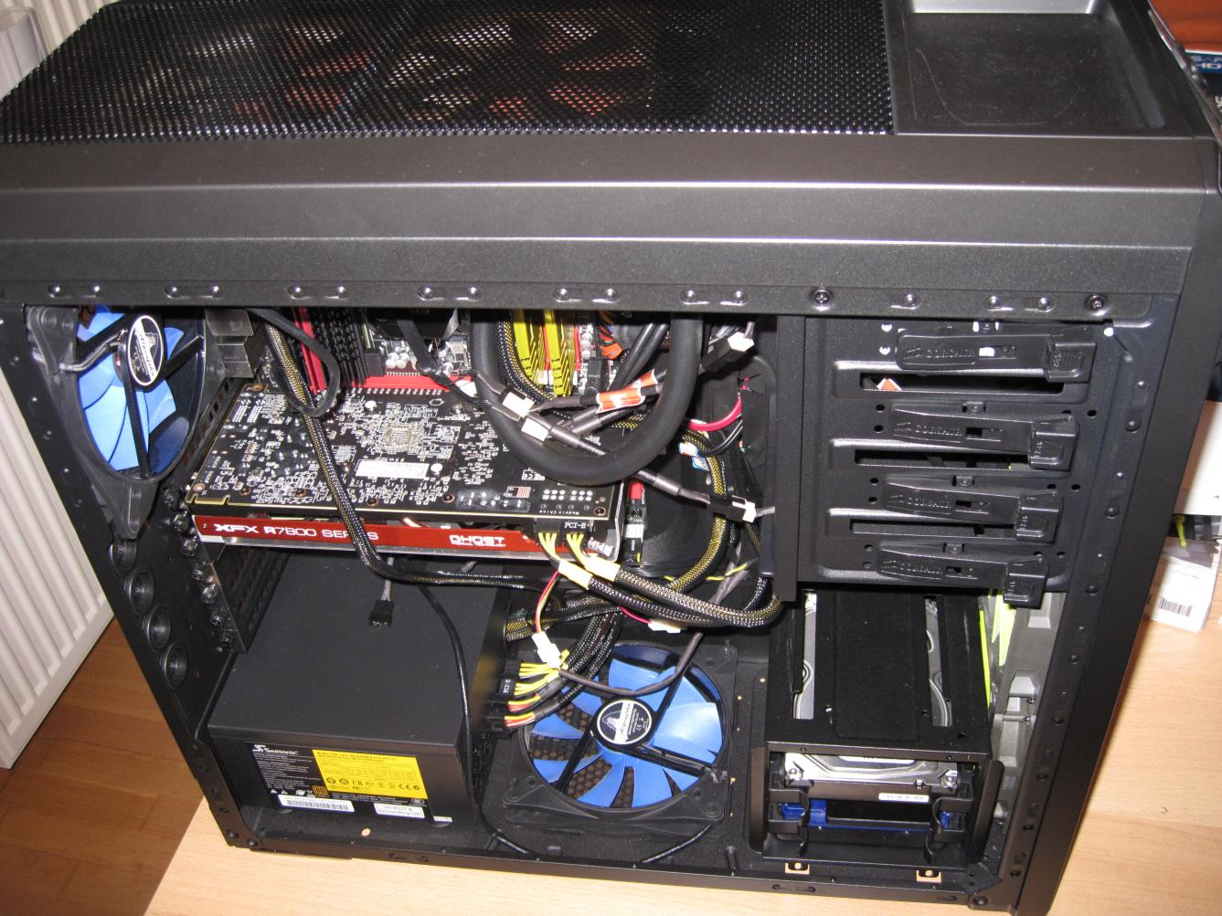

Hi ich klinke mich mal ein, hab heute den Radiator umgebaut er saugt nun ins Gehäuse ein Push/Pull. Siehe Pic was meint Ihr passt soweit?
Die Temp. vorher waren nicht begeisterungsfähig als über den Radiator rausgeblasen wurde allerdings hatte ich da noch kein Push/Pull. Nun mal testen...
Gruß Alex
