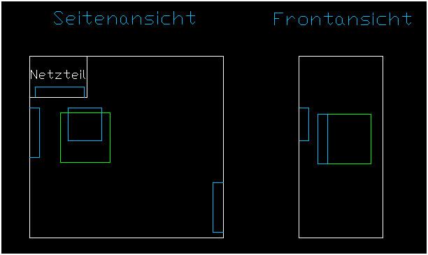

Hi hab mir gerade neue Lüfter Bestellt und hab eine kurze frage ob der Lufstrom passt.
Gehäuselüfter Vorne: Scythe S-FLEX 120mm 1600 U/min
Gehäuselüfter Seite: Papst 80mm Lüfter 8412 NGMLE
Gehäuselüfter hinten: Scythe S-FLEX 120mm 1600 U/min
CPU Lüfter: Scythe SCASM-1000 Andy Samurai Master
VGA Lüfter: Zalman CNPS VF900-CU
Nun meine Hauptfrage, ist es sinnvoll den seitenlüfter zu verwenden würde wie am bild zu erkennen ca. 1cm luft zwischen cpu lüfter und seitenlüfter bedeuten. Müsste eigentlich dann ein guter Lufstrom entstehen und der Prozzesor immer direkt Außenluft bekommen.
Ahja und ist es sinvoll den standartlüfter der beim Andy Samurai dabei ist mit einem von den oben gennanten Gehäuselüfter zutauschen, diese würden mehr m³/h schaufeln als der standart samurai lüfter.
---> Samurai Lüfter: 84m³/h
---> Gehäuselüfter: 108m³/h
Oder hat jemmand eine Idee wie ich es besser machen kann?
mfg

Man sollte eher sein Konzept so gestalten, das etwas mehr Frischluft reingeblasen wird als rausgezogen wird.
Jo - und dann gibts nen schönen Hitzestau und es wird mollig warm!
Es sollte eher ein kleiner Unterdruck herrschen... ;)
Und zu dem Seitenlüfter brauch ich ja wohl nix sagen:angel:
