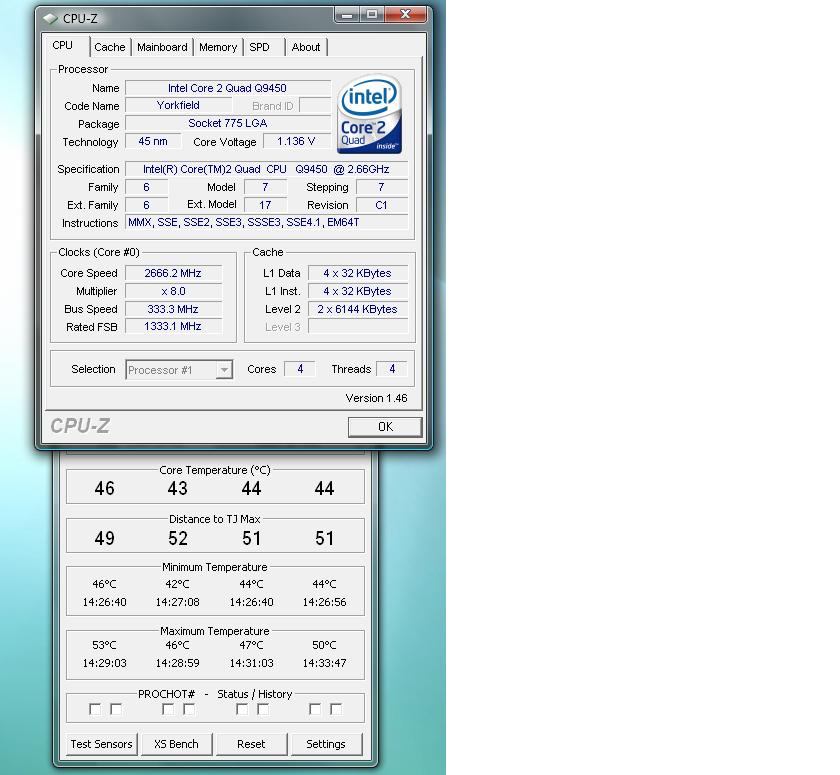

Ich danke dir erstmal für den Link, habe aber noch ein paar Fragen und hoffe das du mir nochmal hilfst.
Also ich nutze RealTemp 2.70 und wenn ich den Link richtig verstehe, dann ist meine Tcase ~30°C unter Last im Bereich Cool(blau) an zusiedeln während meine Coretemperaturen Tjunction unter Last max 62°C pro Kern immer noch Safe(grün) sind. Ist das richtig.
Dann zur zweiten Frage die Temperaturen die die G15 in deiner Signatur anzeigt, sind die real? Wie ist der Q9450 gekühlt?

Das siehst du richtig.
Aber es geht auch aus dem Artikel hervor, das eigentlich die "Distance to TJ Max" das wichtigste an der ganzen Temp-Sache ist.
Die Temp "Distance to TJ Max" ändert sich auch nicht, wenn du den TJ Max von 105°C auf 100°C, 95°C oder 85°C setzt.
Ich denke mal das deine Temps OK sind.
Ja, die werte von der G15 sind Real gemessen.
Benutzt habe ich dafür CoreTemp mit RealTemp abgeglichen.
Als Cooler benutzte ich den Zalman CNPS 9700 NT, der lüppt derzeit mit 1450RPM.
Hier mal das Bild meiner Aktuellen Temps (bei 24°C Raumtemp) mit RealTemp und CoreTemp zum vergleichen.
