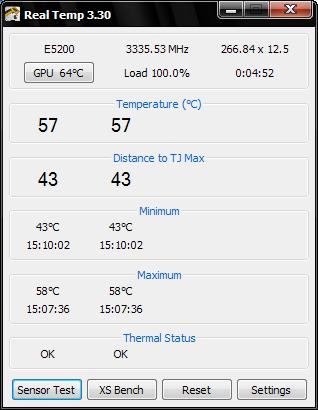

SO moin, weil sich im Sammelthread niemand gmeldet jetzt ma hier:
Ich hab n kleines Tempproblem mit meinem Red Scorpion, die Temps liegen bei nem e5200 @ 3,33ghz @ Vid (1,272V) bei knapp 58°C, das sind grad ma 8°C weniger als mit ner Boxe!
Bei CB, wird das mit nem Quad erreicht..., deshalb find ichs iwie leicht hoch. Bin zwar auch auch höhere Temps gewohnt, aber dafür hätt ich mir jetzt nicht nen besseren Kühler kaufn müssen.
WLP ist noch die Standardmäßige, wird aber später durch Zalman stg1 ausgetauscht. Die ist zurzeit auch gleichmäßig verteilt, und der Abdruck ist auch gleichmäßig. Zu viel ists auch nicht.
Die Pushpins sind meines erachtens fest. An der Gehäusebelüftung kanns auch kaum liegen, 1*120mm in der Front, und im Heck auch einer. Zudem war das Gehäuse meist geöffnet.
Vll liegts ja daran, das der Red Scorpion an meiner NB hängt. Aber wie gesagt die WLP ist trotzdem gleichmäßig verteilt.
Hier mal n paar pics:
die Quali ist mies, aber ich denk man sieht das Problem mit NB
Ist schwierig zu sagen. Zwar ist der WLP-Abdruck gleichmässig, trotzdem könnte es sein, dass der Anpressdruck nicht gleichmässig ist und deshalb die Temp hoch ist.
Wie schon gesagt, es kam mir eben komisch vor, das ich bei knapp 3,33ghz mittlerweile zwar 54° erreiche, aber das reicht nie für mehr oc. (die 4,17 hatt ich bei >70° und 1,4V erlebt) Ich hoff ma das liegt hier an den Temps in dem Zimmer, aber auch im Idle hab ich schon 42°C... Mal auf die kalte Jahreszeit wartn:lol: Ne, hier im Zimmer hats grad knapp 27°, und ich bekomm zurzeit in Prime unter Last knapp 58°C, sollte sich denk ich im Rahmen halten, aber das ich die 4ghz nicht fahren kann, ist iwie schade..., hätt ich mir doch den Mugen 2 holn solln:drool:
