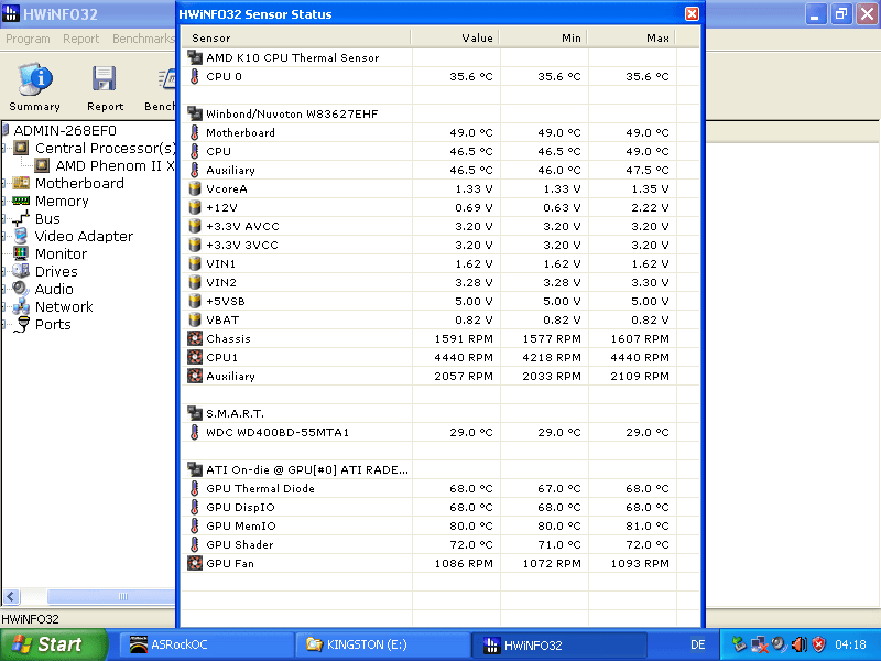

Normaltemperaturen phenom II x3 720
hallo,
habe einen amd phenom II x3 720 black edition mit boxed kühler verbaut...
wie hoch dürfen die temperaturen gehen?
gerade hoch gefahren...und über oc tuner werden gerade 38° (jetzt sogar 45 ohne jedigliche anwendung bis auf oc tuner) angezeigt...
scheint gerade aber weiter zu steigen!
hatte letztens sogar 55° nach ein paar installationen...
muss ich mir sorgen machen?
oder ist das bei dem boxed lüfter normal?
