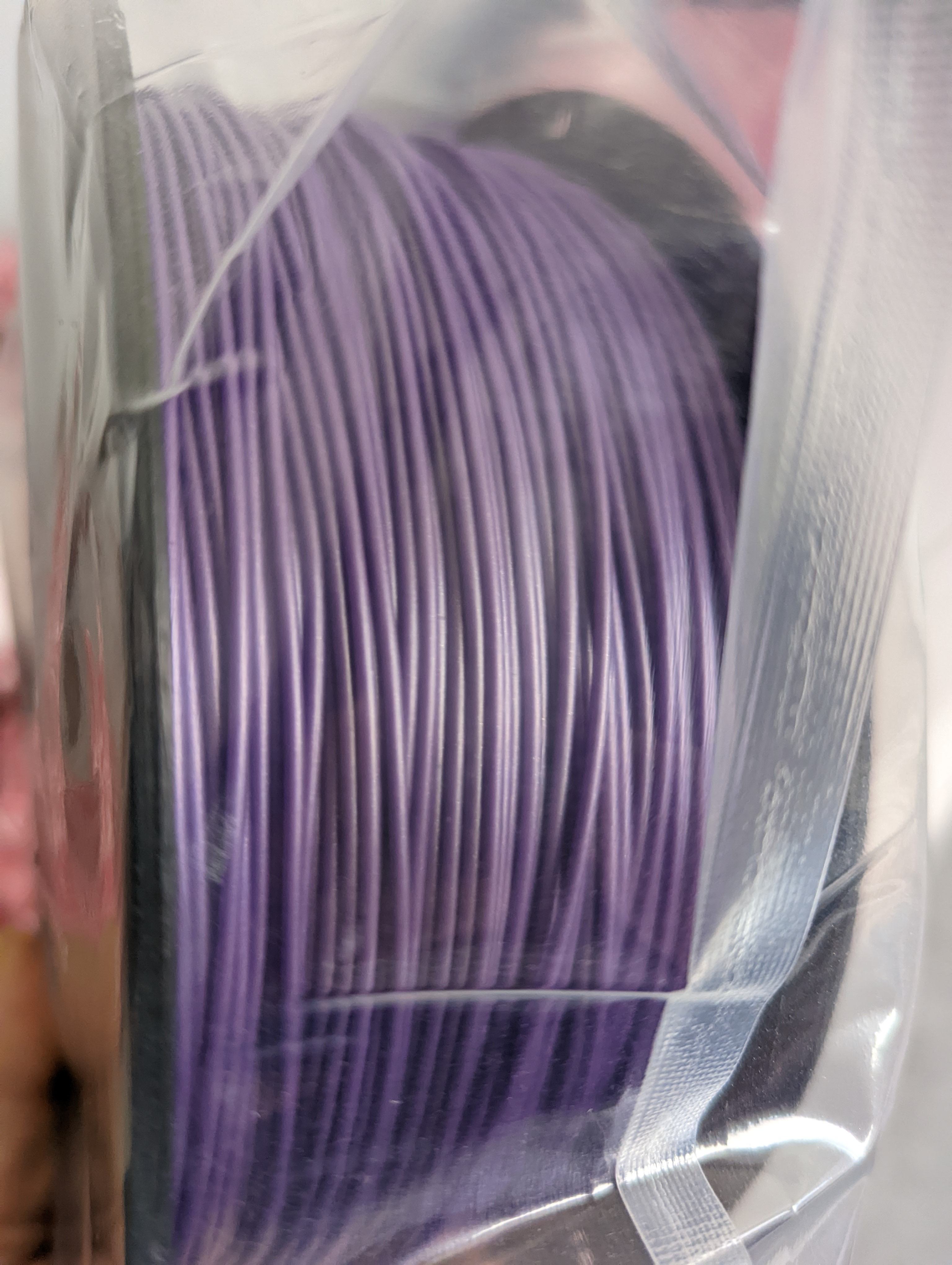

Amazone Violett Metallic 210/60 Düse verstopft nach ca 5-8 Stunden Druckzeit. Für keinere Sachen aber top

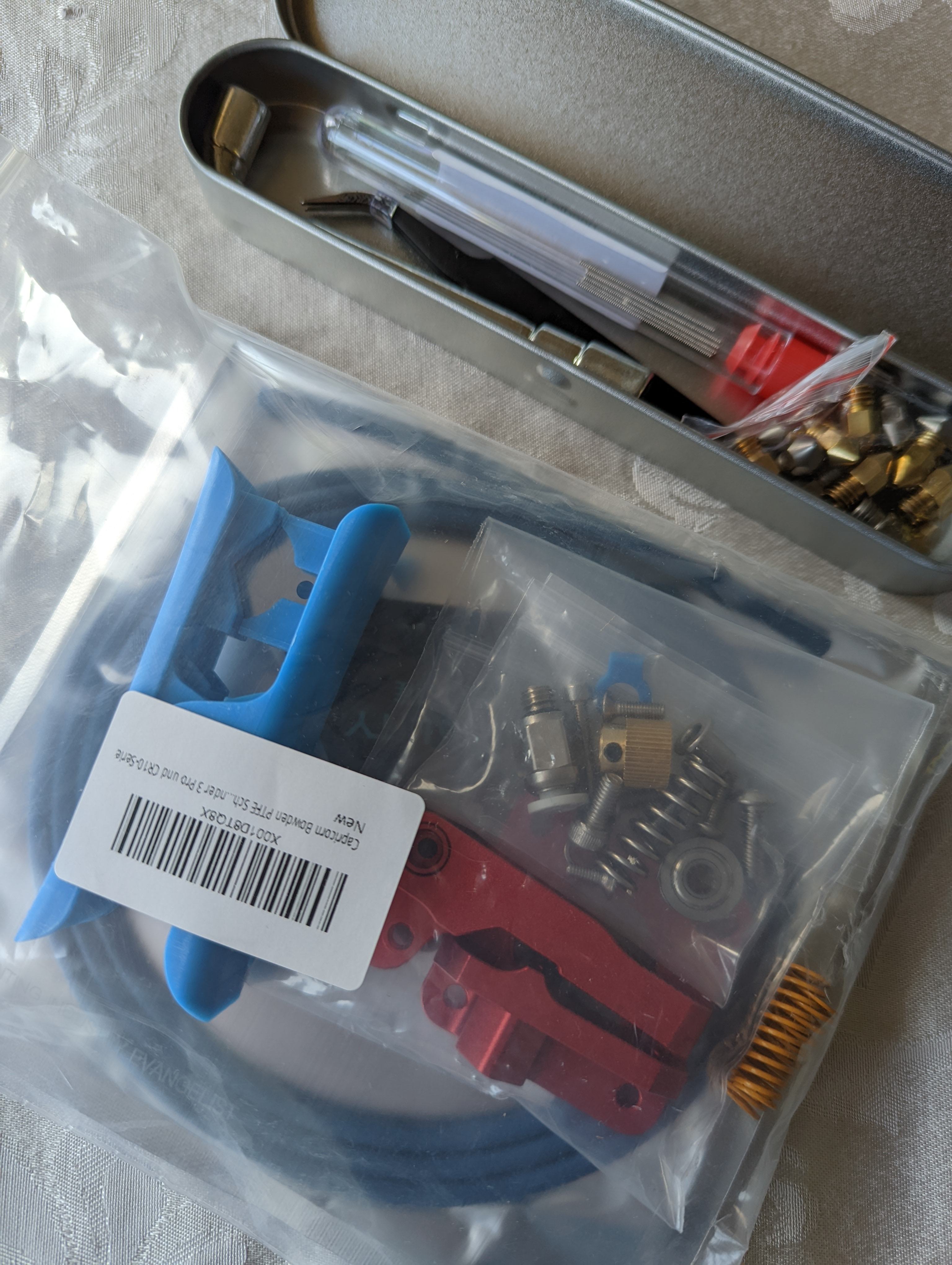

So heute kam was zu basteln. Der Drucker, das Autoleving Kit, sowie das Filament.
Mal fix eingeschätzt ob alles heil angekommen ist.

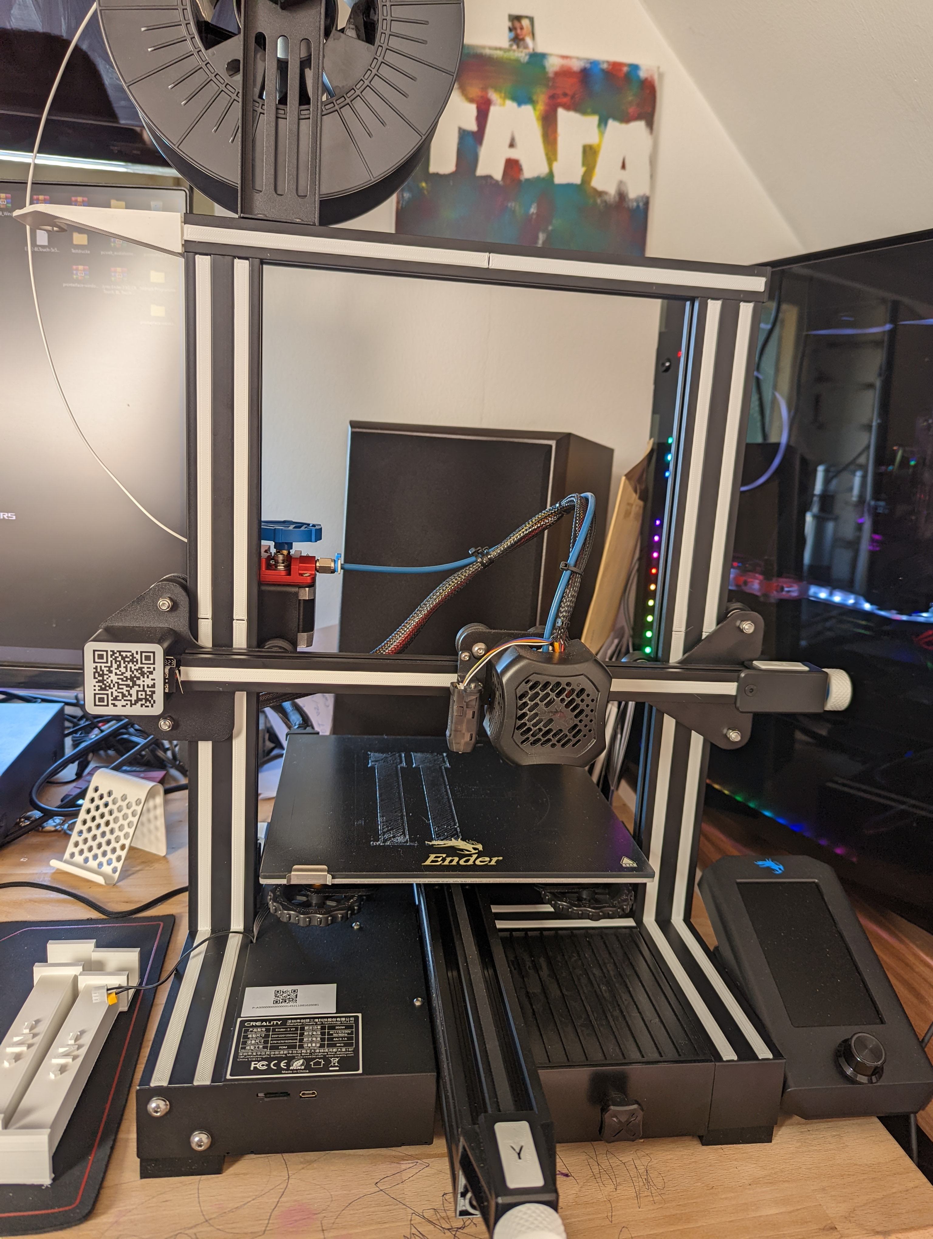

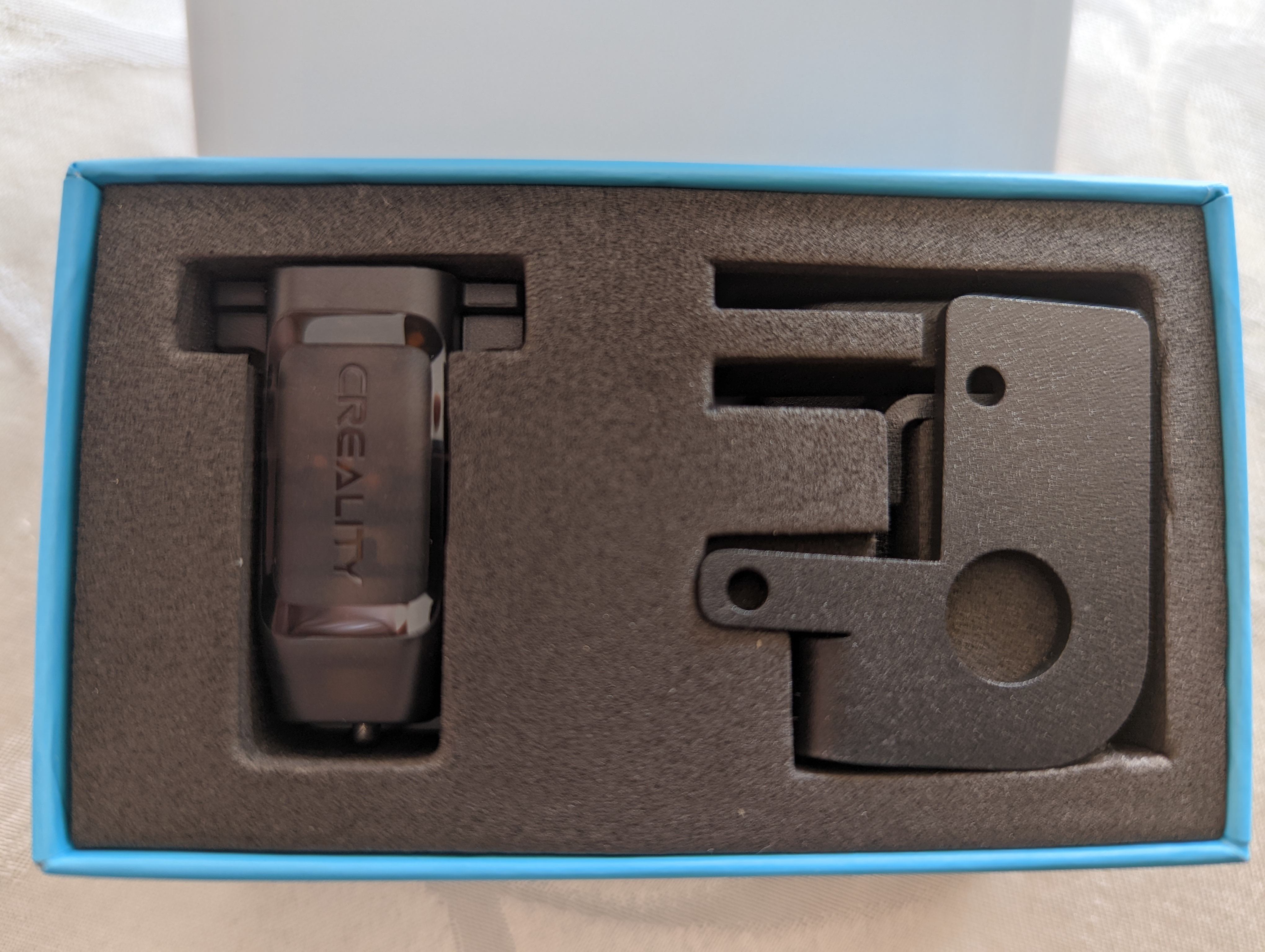

Das letzte Zeug wurde geliefert vom großen A. Heute abend ist Bastelstunde. Die Quali der Teil ist schon mal deutlich besser als das, was beim Drucker dabei war. Allerdings haben die scheinbar das Hotend überarbeitet. Mal sehen ob ich das eingefangen bekomme

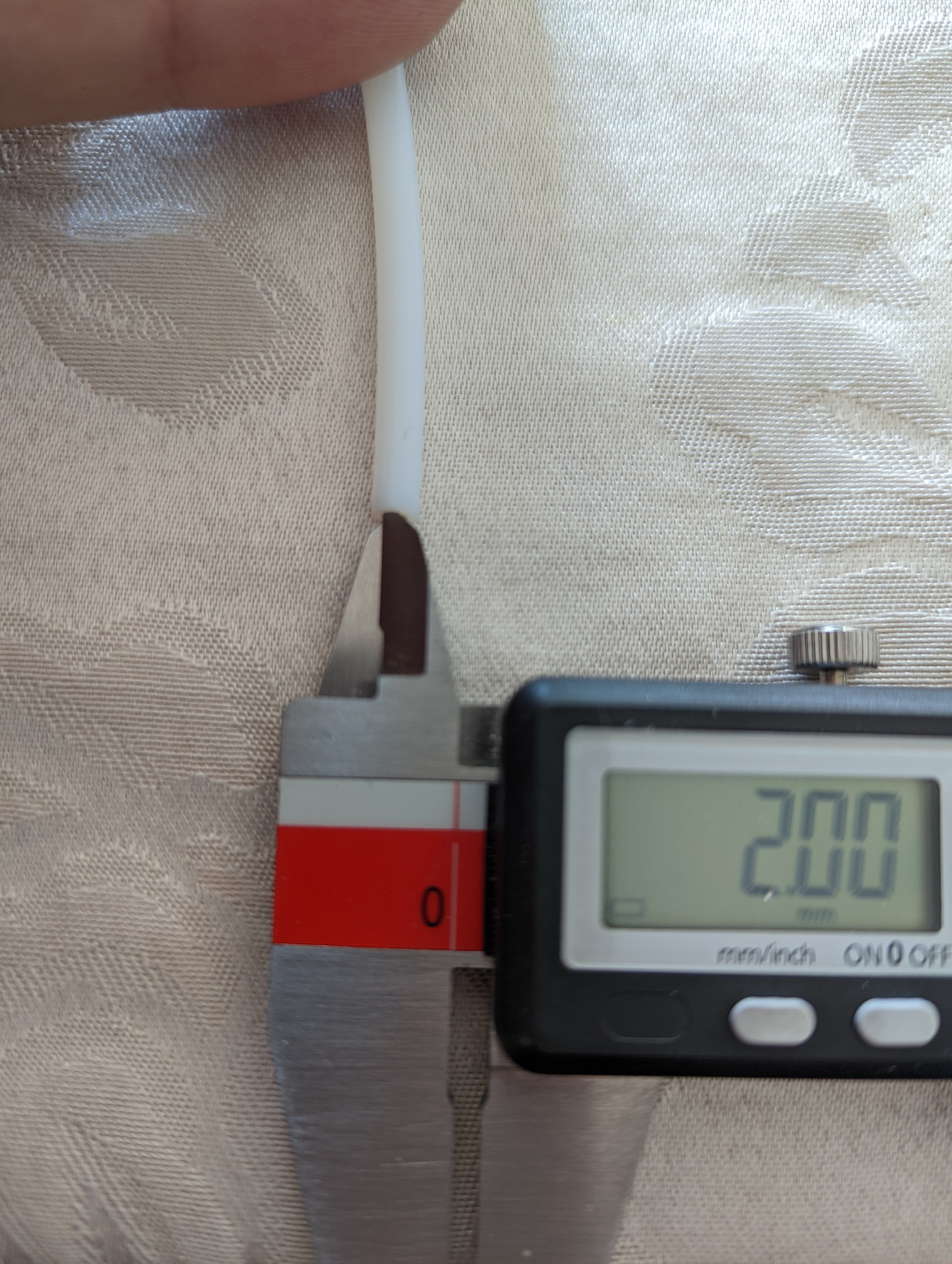

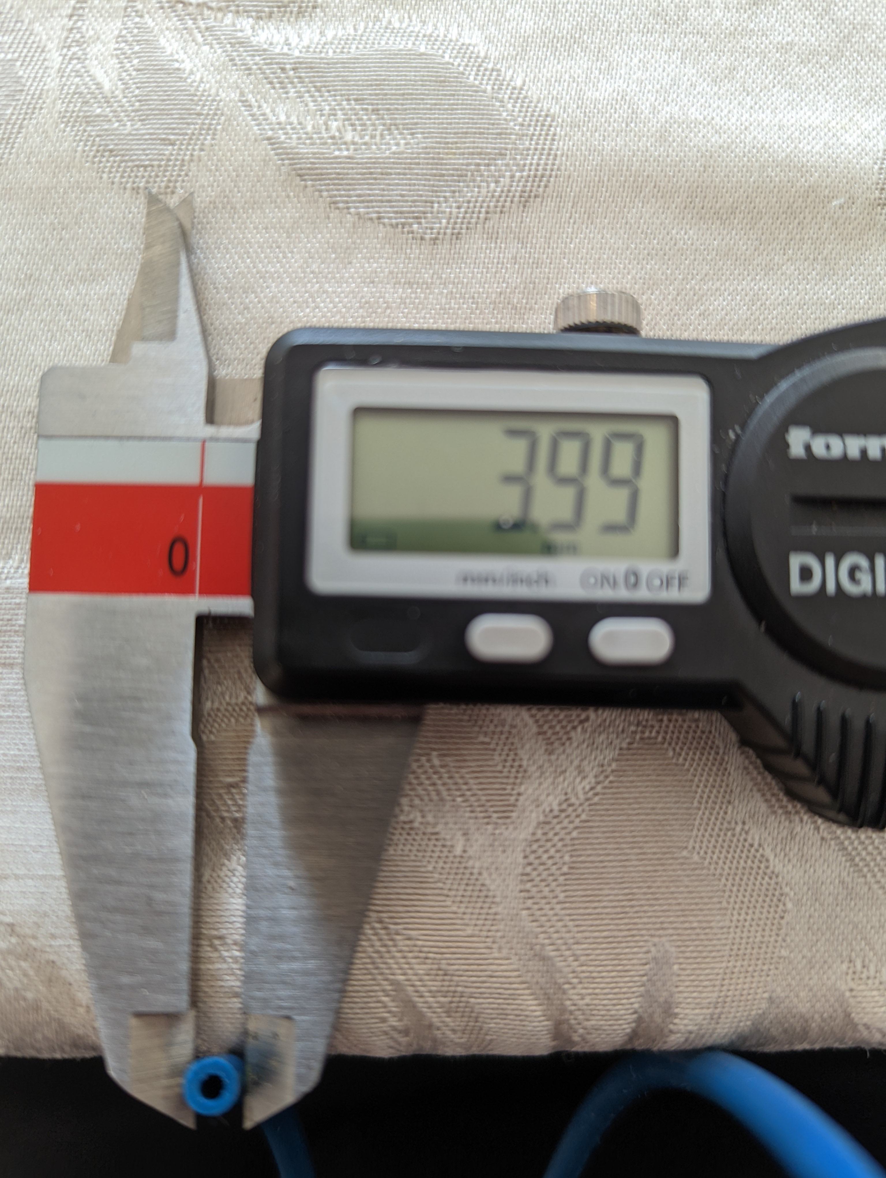

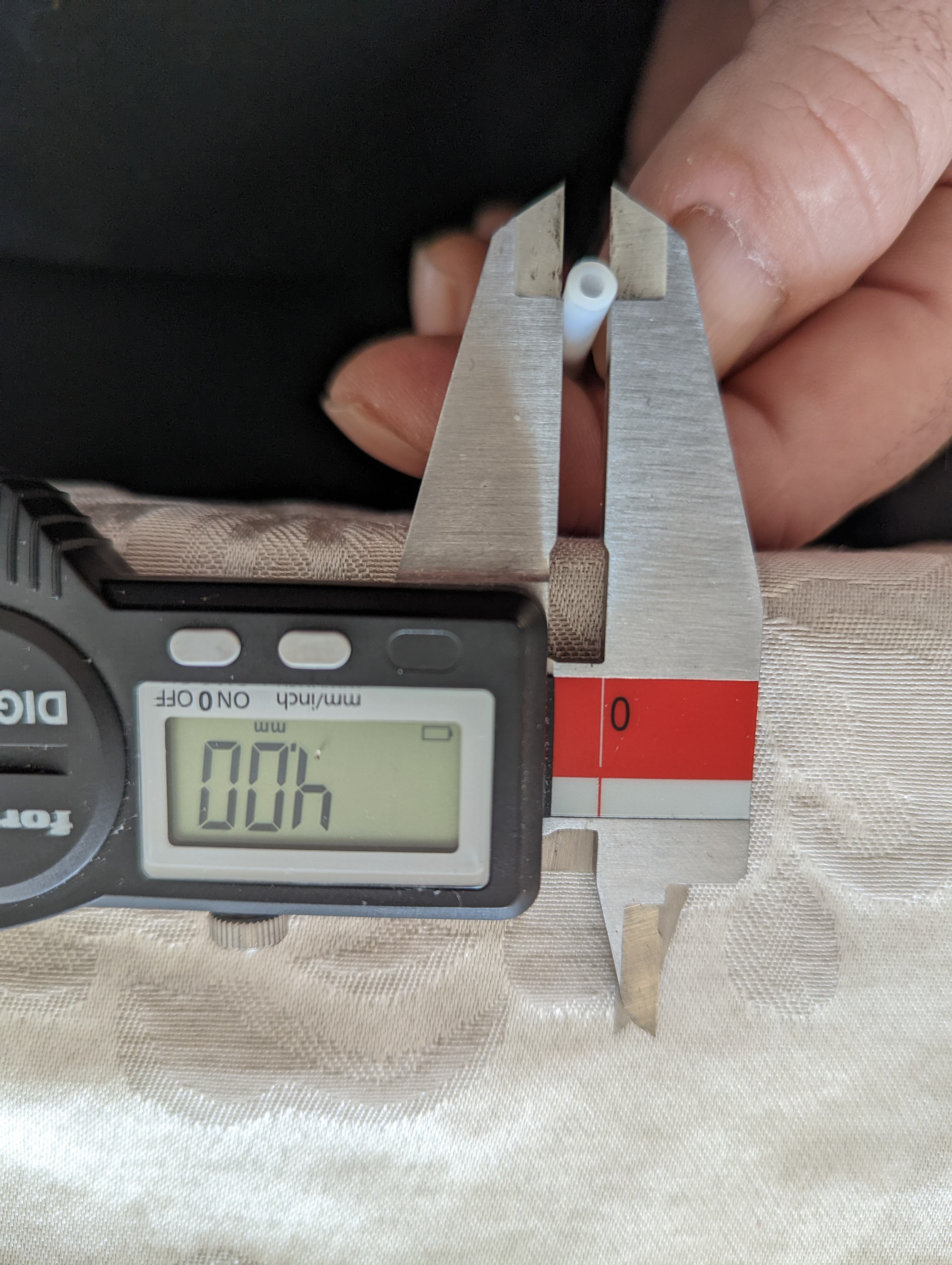

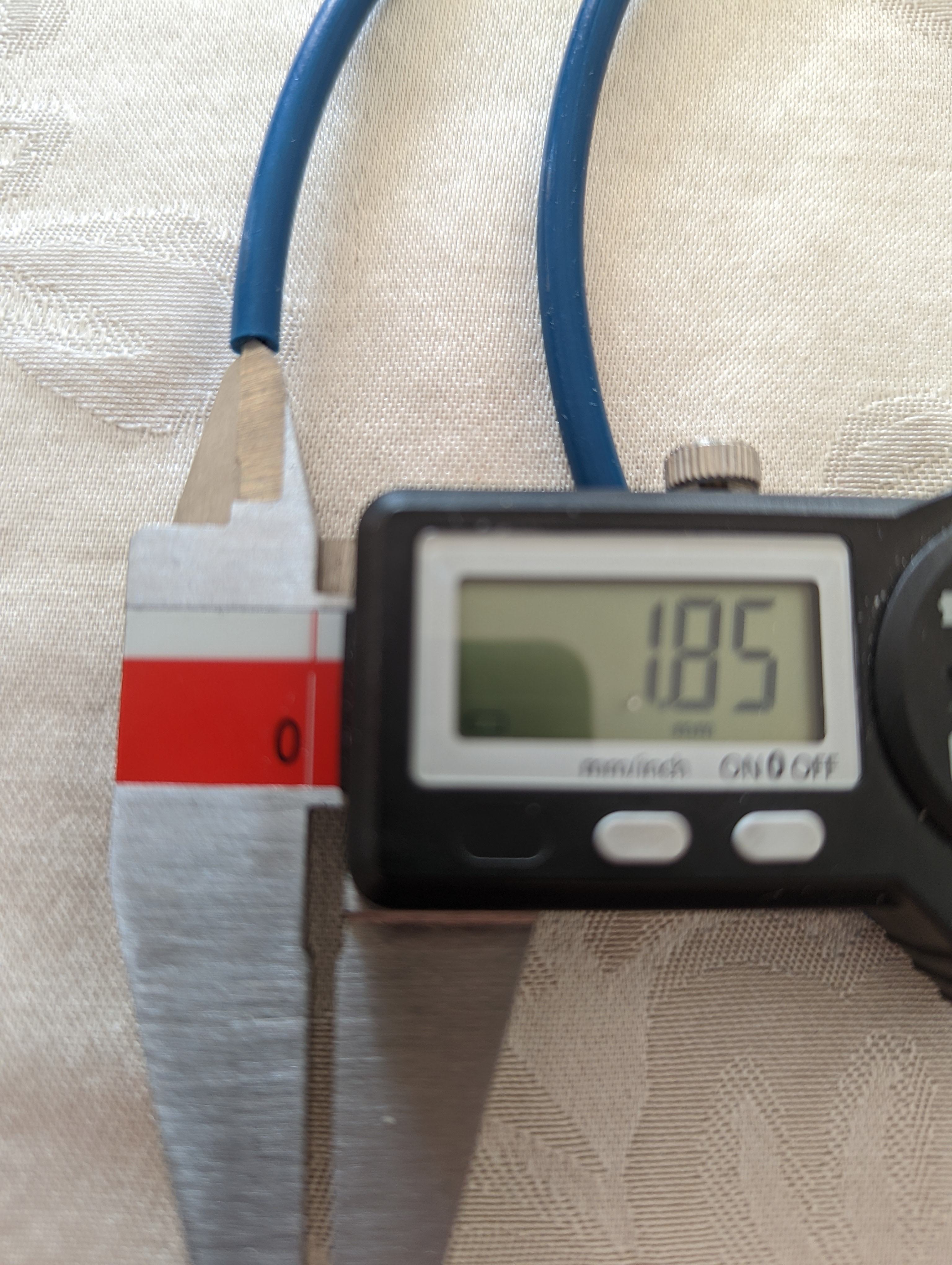

Ps. Ich muss nach her mal Fotos von den Unterschieden des Schlauches machen. Habe den mal mit dem Messschieber nachgemessen und verglichen. Da liegen bei der größe schon massiv unterschiede zwischen.

Hier mal der Unterschied zu dem Extriderschlauch Orginal Vs Cap
Cap

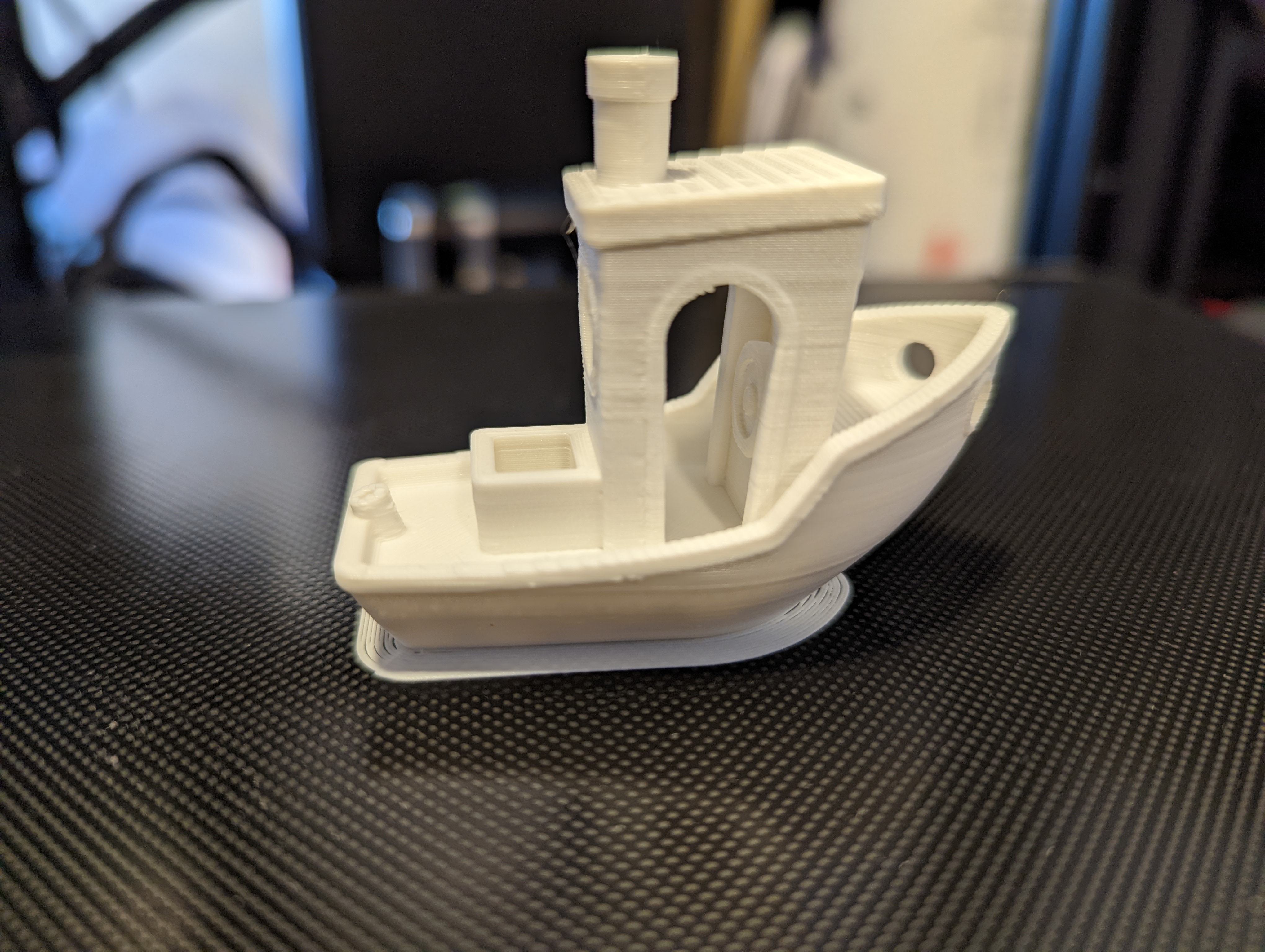

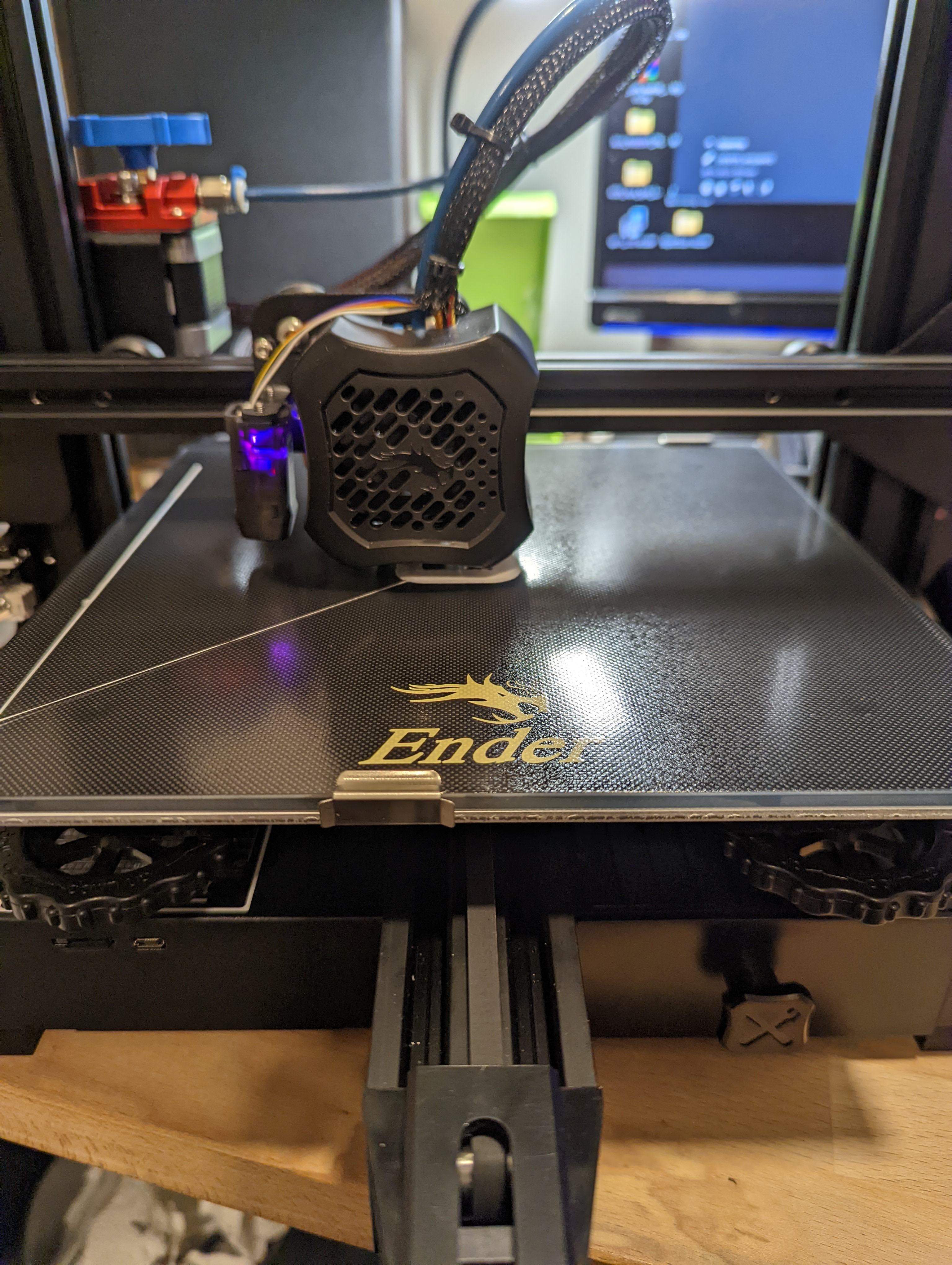

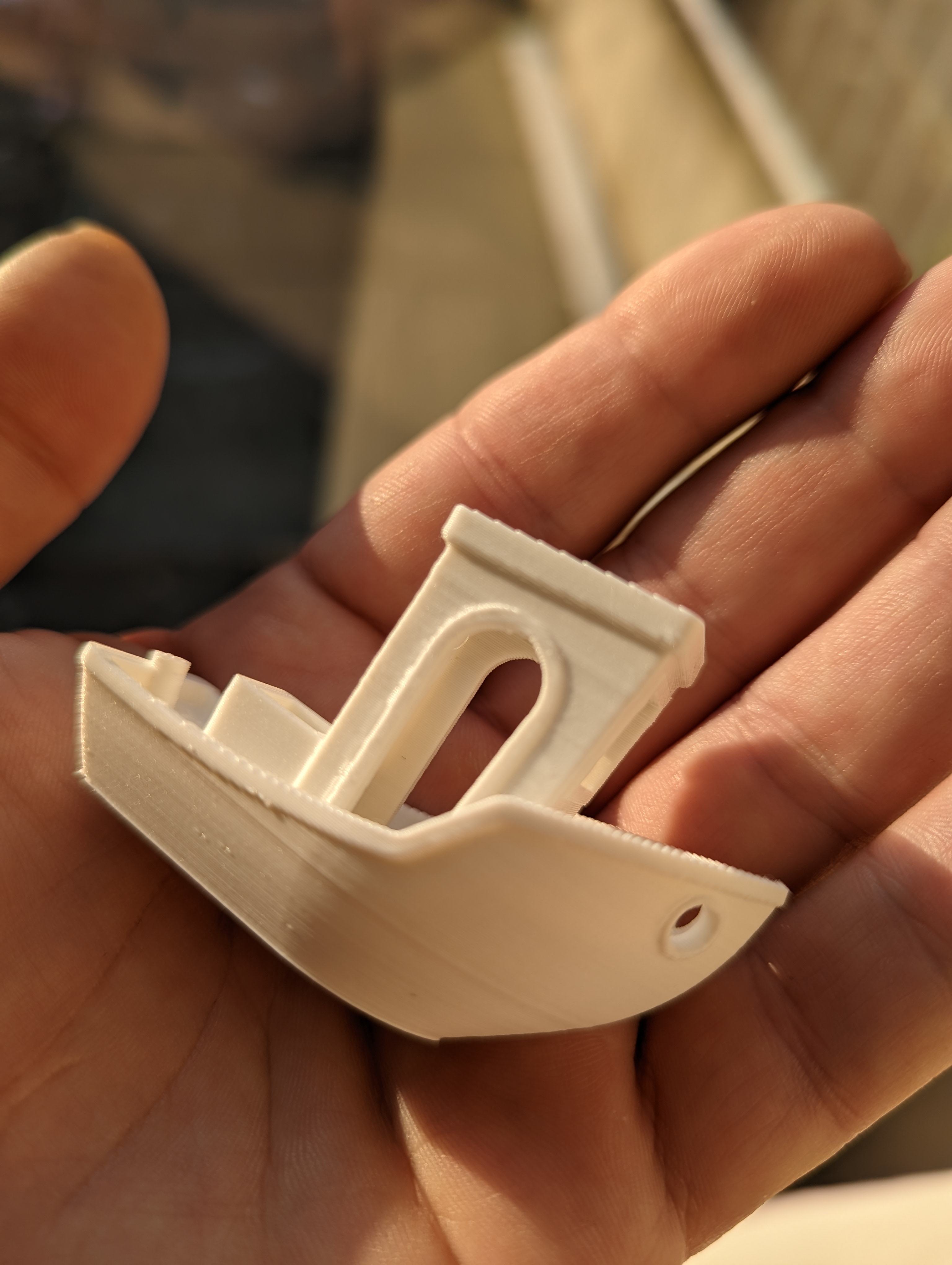

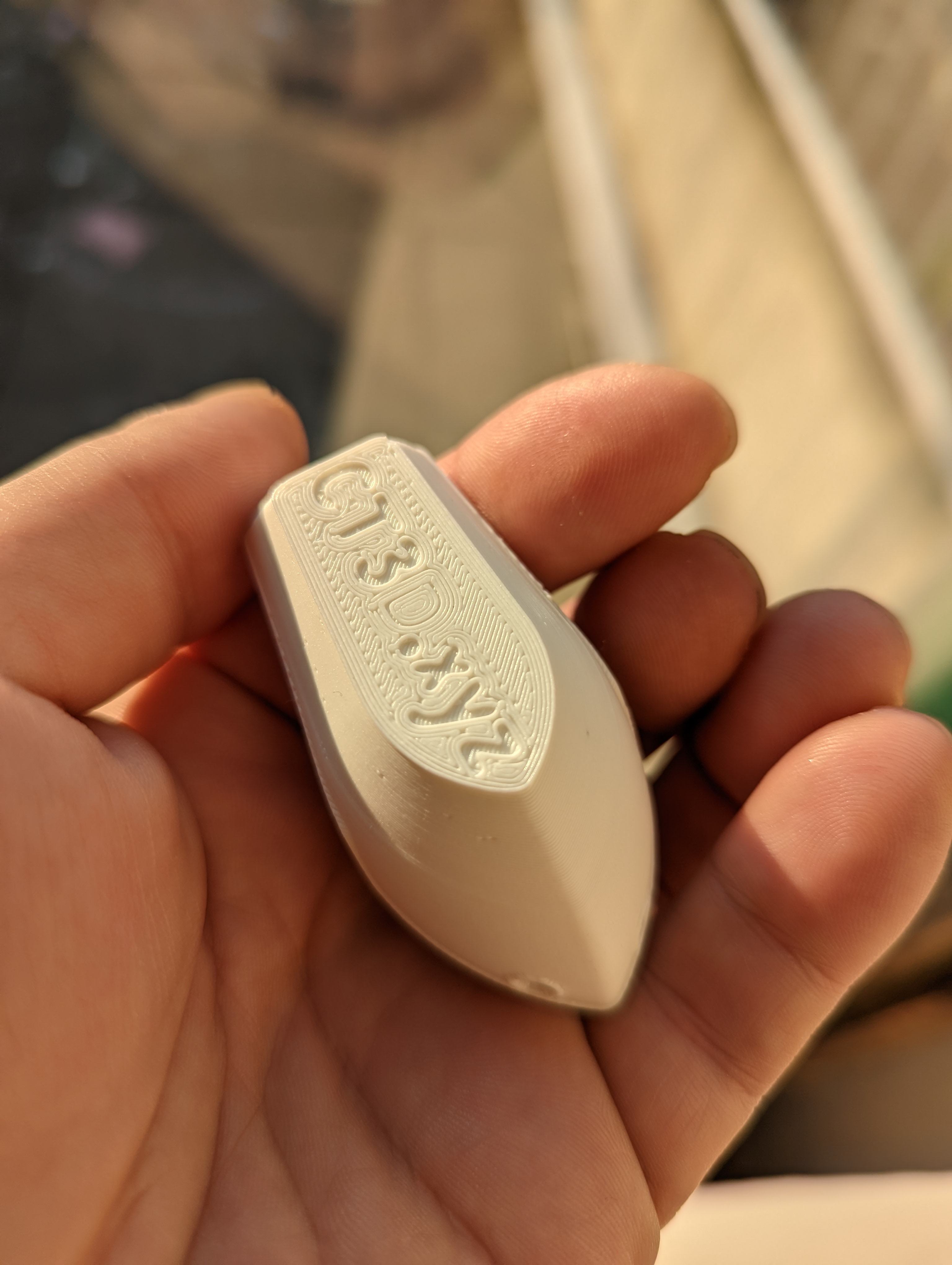

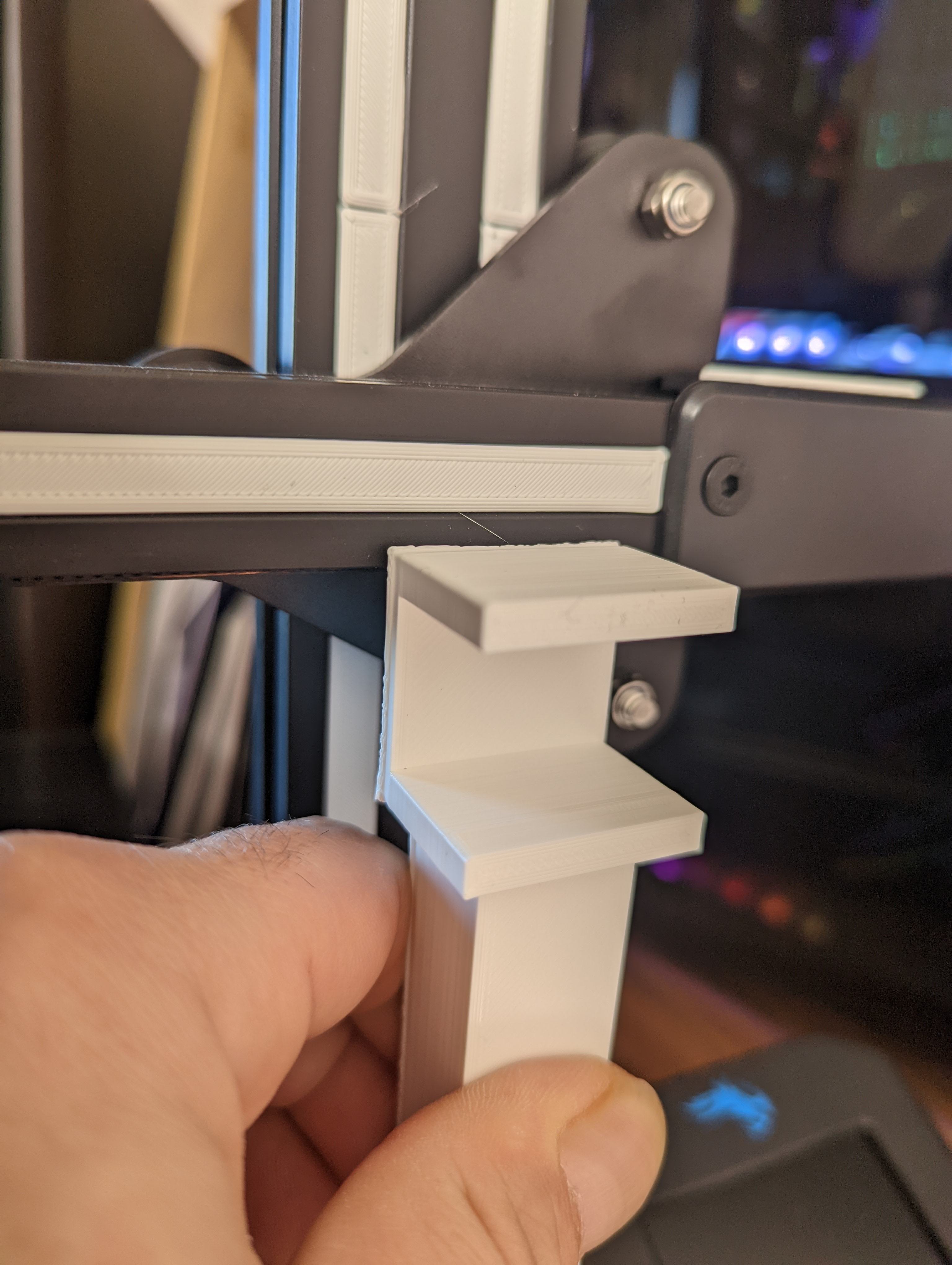

So die ersten drucke sind erfolgreich gelungen. Nachdem ich das Problem mit dem First Layer haftung lösen konnte. Allerdings ist die Z Achse irgendwie schief . Wie bekomme ich die den grade eingestellt. Habe mir dazu zwei Abstandshalter gedruckt. Aber nirgendwo ist das beschrieben wie man das genau benutzt

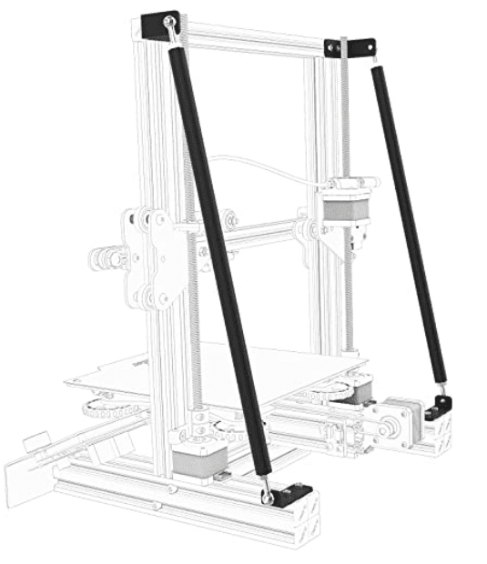

Eine Idee wäre es die Schrittmotoren auszuschalten und die Achsen manuell mit einer Wasserwage einzustellen, also von Hand drehen.
Das Problem an der geschichte ist, dort am Motor und recht an der Führung sind nur die einstellschrauben um die Laufräder ran zu bringen.
Ansonsten ist die Achse nur mit jeweils zwei schrauben fest. Die eigendlich keinen Spiel haben
Ps. Das erklärt auch warum ich so ein großes theater beim first layer Test hatte.
Du hast bei deinem Drucker ja nur eine Spindel und Motor, da müsste man eines dieser Sets nachrüsten:
Das ist mit zweiter Spindel ABER OHNE Motor, da werden die Spindeln über Riemen synchronisiert.
Man braucht also kein Kabel am Board anschließen.
Weiß aber nicht ob das auch für den V2 ist.
Das Set benutzt einen zweiten Motor:
Da gibt es auch die Support Rod
Es gibt natürlich auch die Möglichkeit gleichzeitig auf MGN Linearschienen umzubauen:
https://www.amazon.de/Gleitschienen...-Dreidimensional-Druckerzubehör/dp/B08W26VQV7
Oder wenn man es noch besser mag, dierekt einen IDEX draus machen:
So wie gezeigt ist das schon richtig benutzt. Das Ding ist halt, das der E3 nur eine Z Spindel hat und deshalb die X Achse einseitig gerne etwas hängt. Kannst du das nicht über eine Exzenterschraube o.Ä. wegstellen? Falls nein, dann bleibt dir wohl nur der Umbau auf eine zweite Z-Spindel. Oder du machst irgendwie alle Rollen per Exzenter einstellbar, so das du die Achse bewusst schräg (bzw. dann gerade) stellen kannst.
Bei den CR10S und CR10S S5 sind zum Glück 2x Spindeln und 2x Z Motoren verbaut.
Die schiefe Lage kann man tatsächlich von Hand grob korrigieren wenn man die Schrittmotoren ausschaltet und selber an den Achsen dreht.
Ich habe ebenfalls zwei Spindeln und nutze Klipper mit Z-Tilt. Da wird das Bett links und rechts mit dem Autolevel-Sensor angetastet und dann das Portal automatisiert ausgerichtet. Nützt hier nichts, weil nur eine Spindel vorhanden ist...
Ein Dual z Upgrade ist geplant. Aktuell aber nicht lieferbar. Wäre es eventuell nicht möglich die Spindel in der Kupplung ggfs zu unterlegen. So das die link Seite höher kommen würde und so Parallel ist ?
