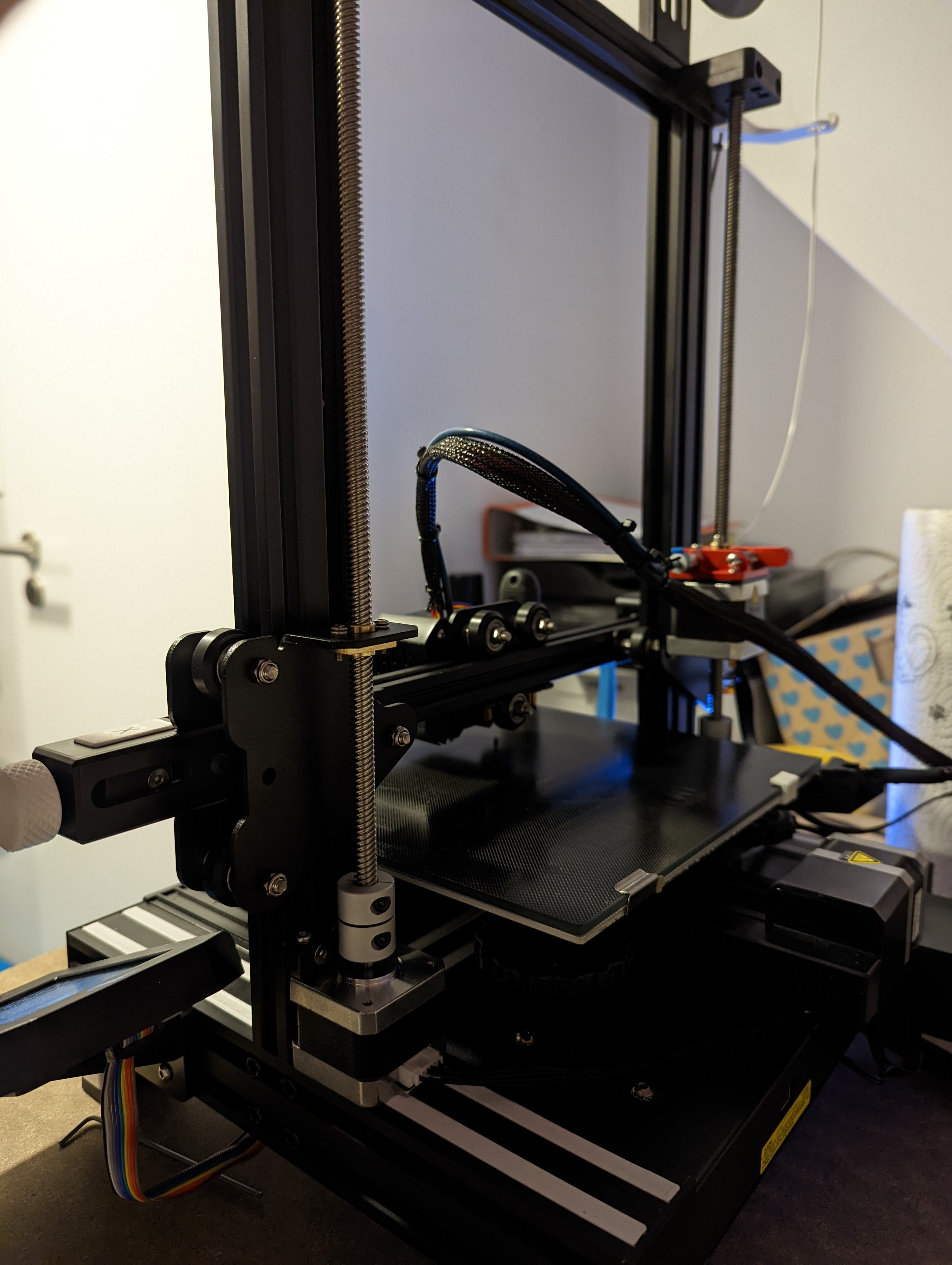

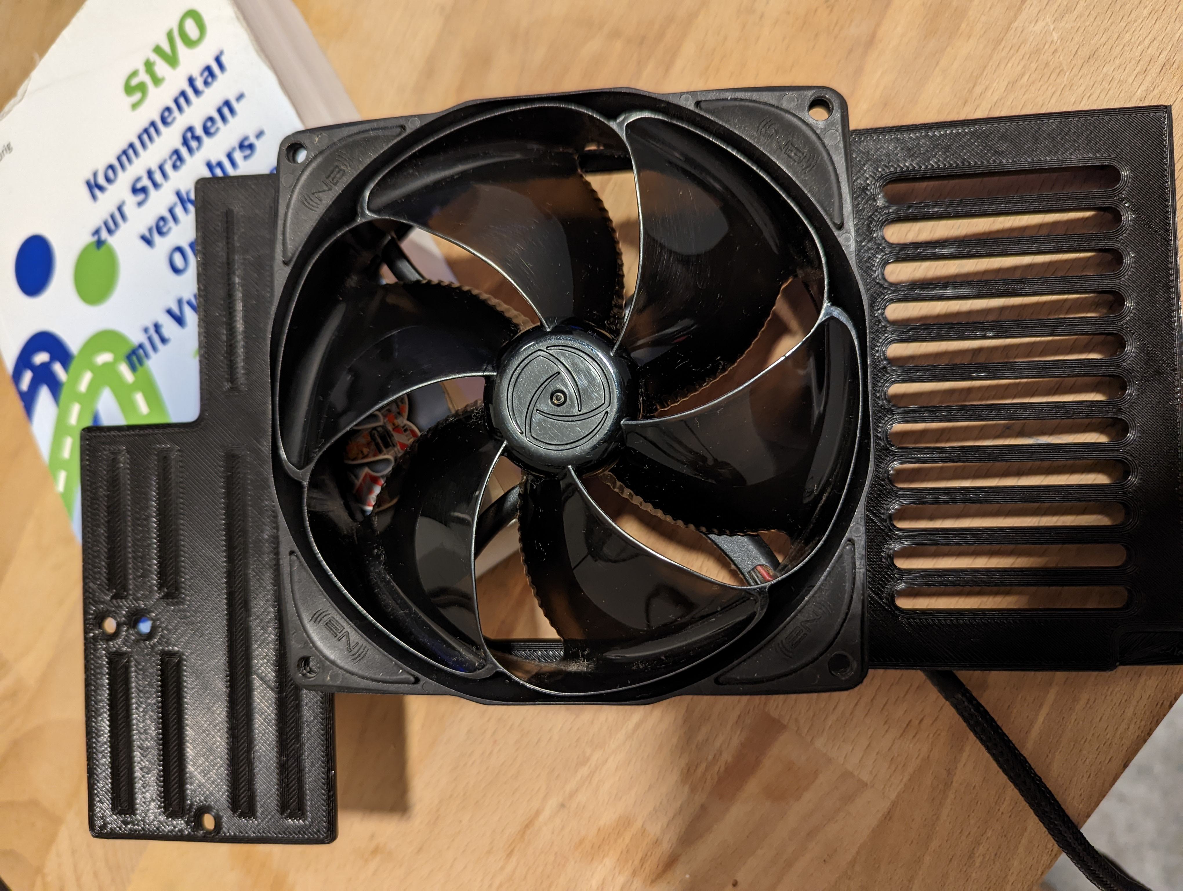

So alles Montiert und eingestellt. Jetzt ist die z Achse grade. In der Zeit wie er Levelt, mal fix den Lüftermod für das Netzteil zusammen geschraubt. Die Quali des Kits ist gleich wie vom Hersteller selber. Exakt der gleiche Motor Kupplung Stange und Metallteile. Nur das bei dem Kit noch zusätzliche Halterung für oben dabei sind. Allerdings ist die beigelegte Anleitung ein Witz. Mit dem Qr Code kommt man auf ein Video bei Youtube. Welches ausreicht um das Kit zu verbauen. Wenn auch gleich von mieser Quali. China Styl halt

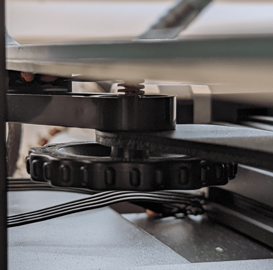

So nach den ganze Kalibrieren der Motoren von X y und Z Achse, und gefühlt 100 Layer test. Geht nun die Produktion der Halterung für den Direkt Drive Extruder Mod los. Das Bett konnte jetzt bis auf 0.03-0.05 im Schnitt genau gelevelt werden. Ausserdem habe ich mal mit meinem Zernspanner gesprochen, er wird mir jetzt 4 hülsen bauen mit Dämpfern anstatt den Federn. Allerdings befürchte ich, das die Halterung vom Bett und die Laufschienen Halterung auch noch neu müssten, damit man die genauigkeit auch nutzen kann.

Statt der Federn kann man auch diese Teile verwenden, das ist ein Satz direkt für den Ender 3 V2.
Da ist ein kürzerer Dämpfer dabei, wieso weiß ich leider nicht.
Ist dort irgendwo ein Absatz bei der Aufnahme?
Ich verwende solche Teile auch und dadurch braucht man nicht so oft leveln.
Der kürzere ist für die Zugendlastung des Heizbettes. Da ist so ein Plastikteil dran, was von der Feder gehalten wird. Warum die sich sowas überlegt haben, ist die Frage. Vielleicht gibt es da auch ne Lösung für.

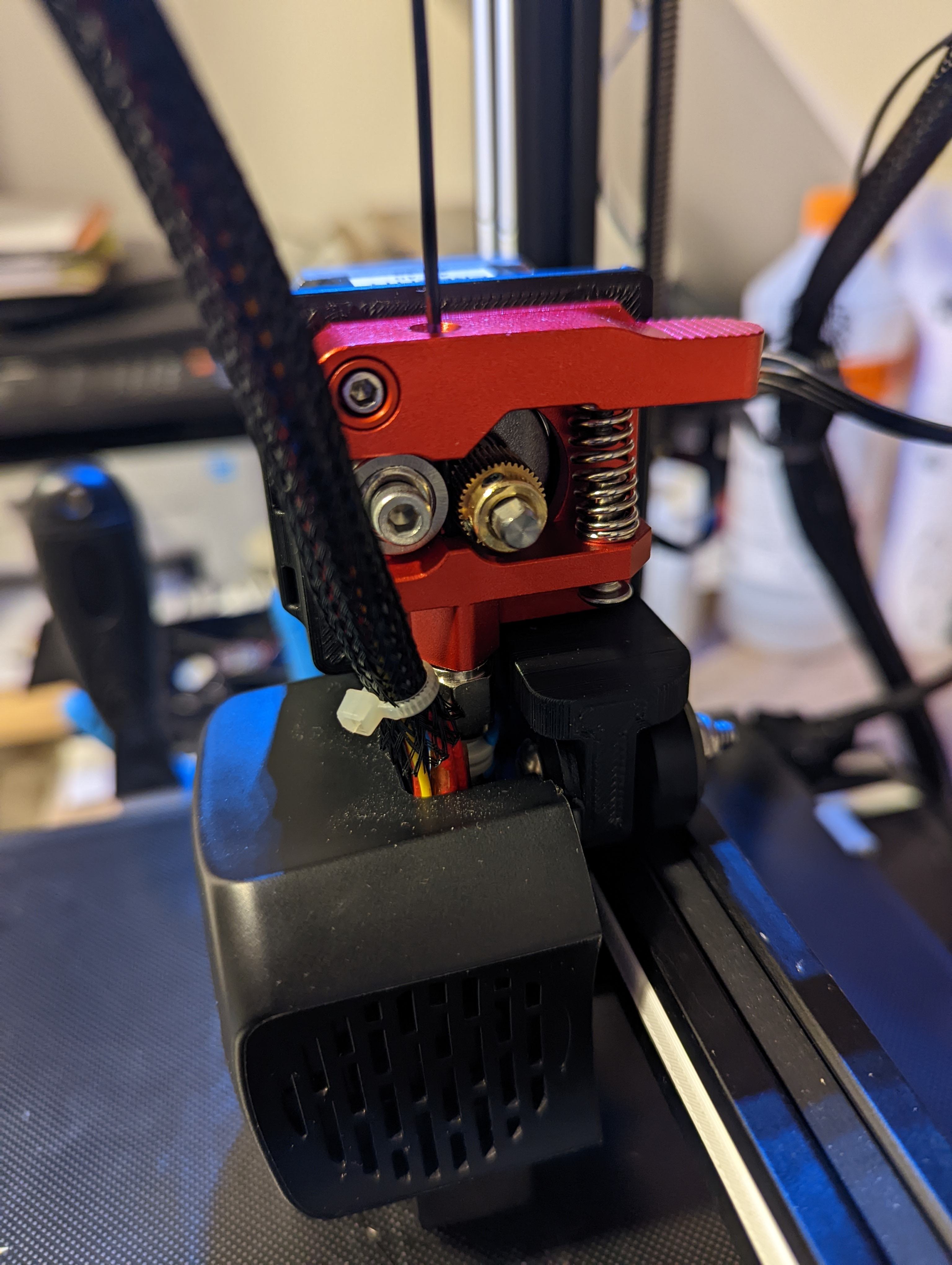

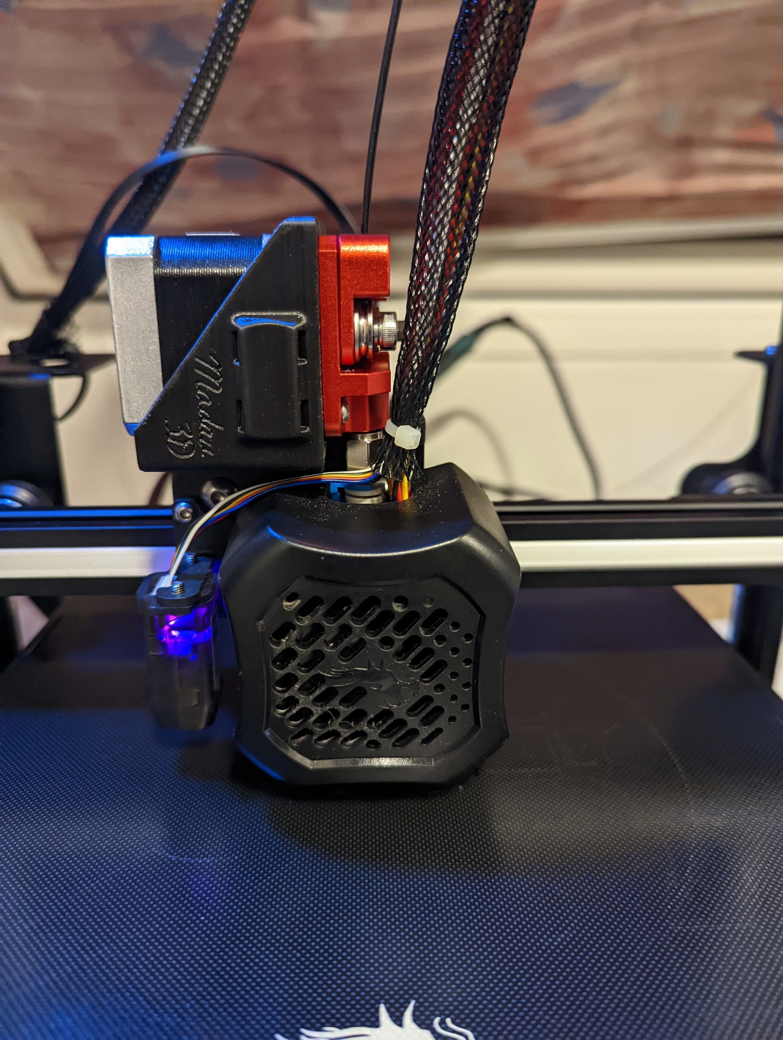

So kleines Update. Umbau auf Direkt Drive ist geglückt . Ebenso habe ich das Display geflasht mit schöneren Icons

Japp, er druckt grade einen Cali Würfel. Mal sehen ob das alles passt.

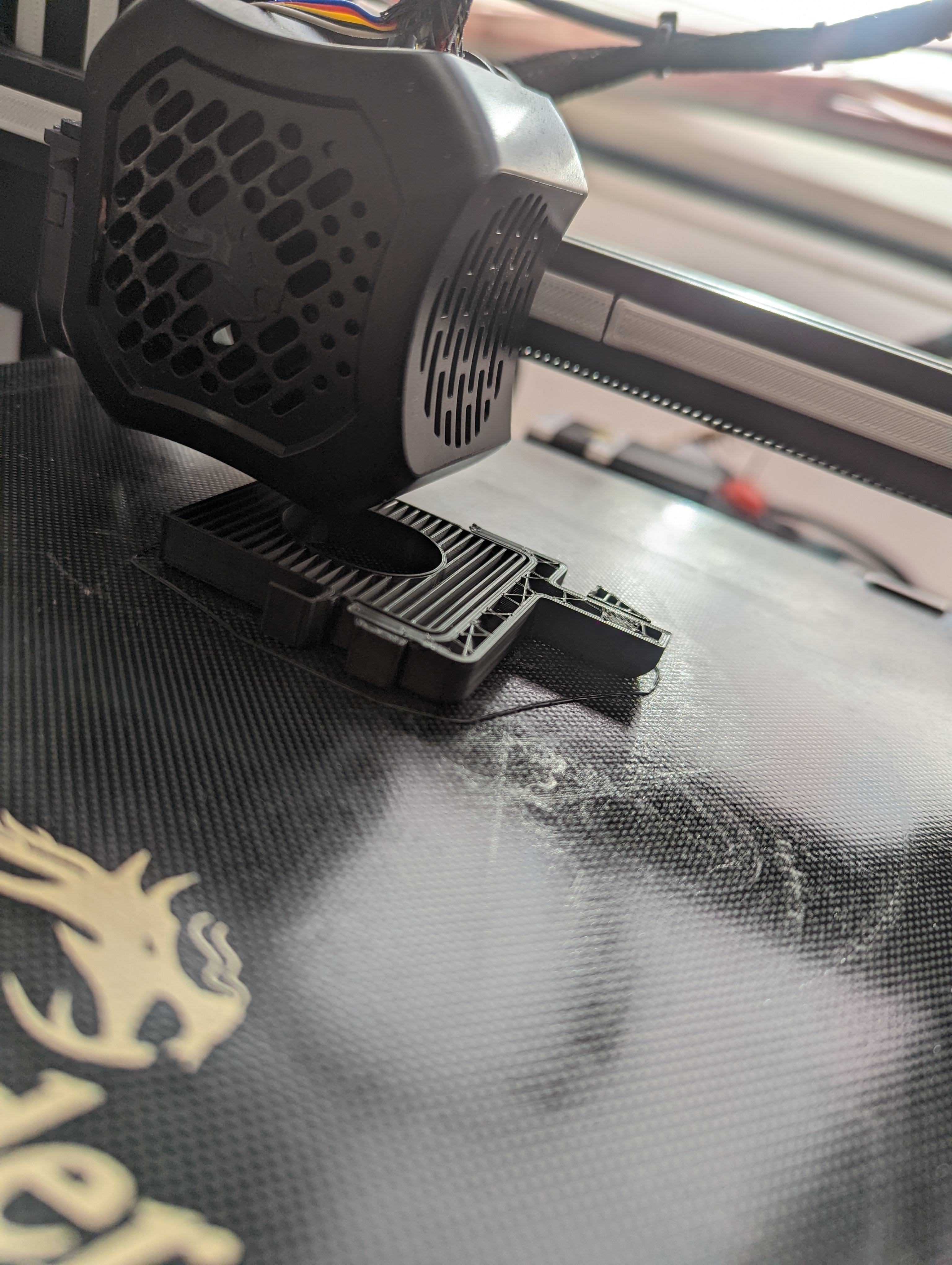

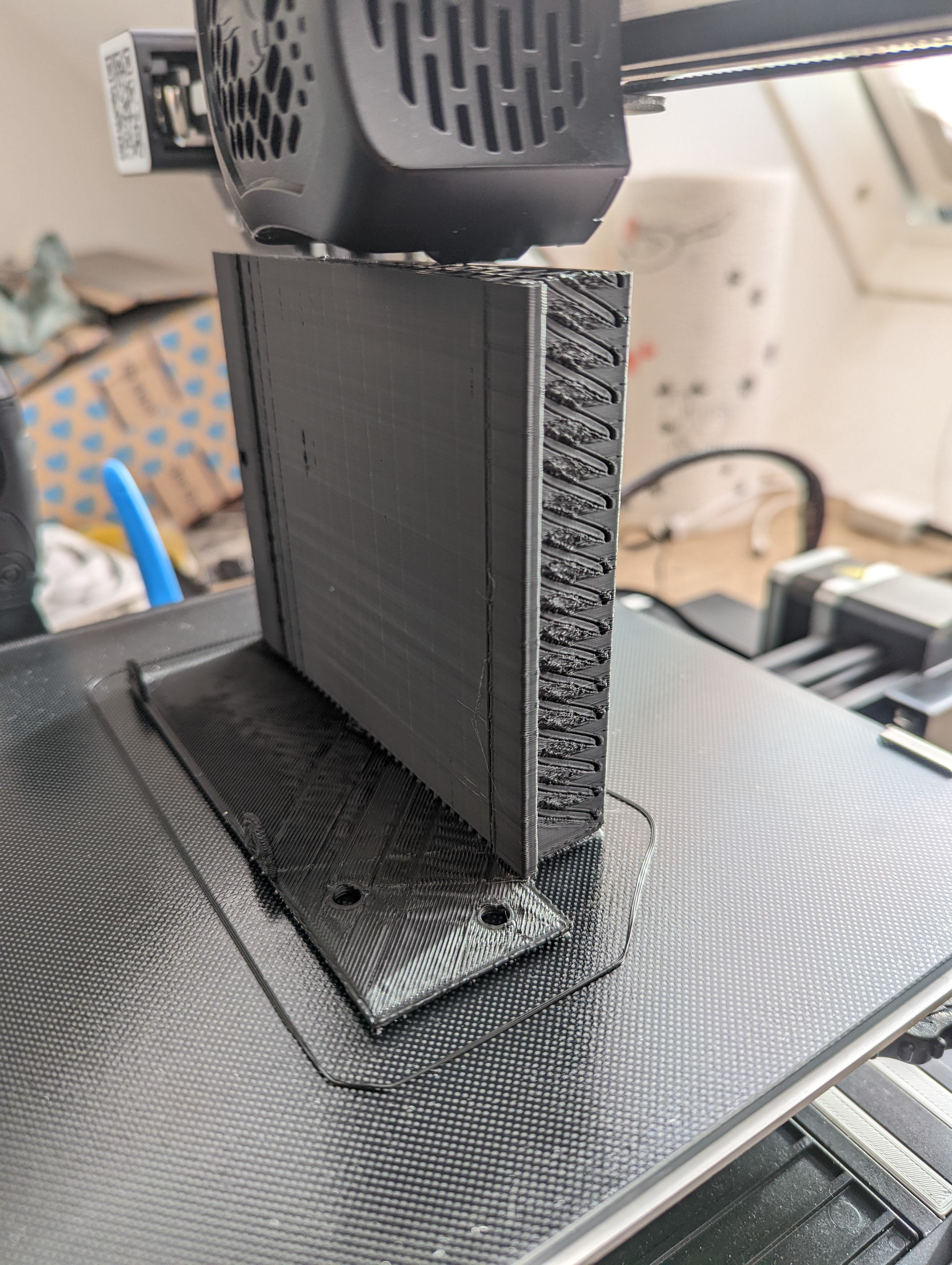

So, alles scheint zu passen. Den Retract konnte ich von 6mm auf 2 reduzieren. Jetzt Druckt er ein Mainboardcover zur besseren Kühlung. Danach steht ein Cover mit anderer Luftführung an. Mal sehen wie lang es dauert
Das will und will einfach nicht fertig werden .....
Was wird das?
Ne andere abdeckung fürs Mainboard. Wo die Warme Luft raus kann.

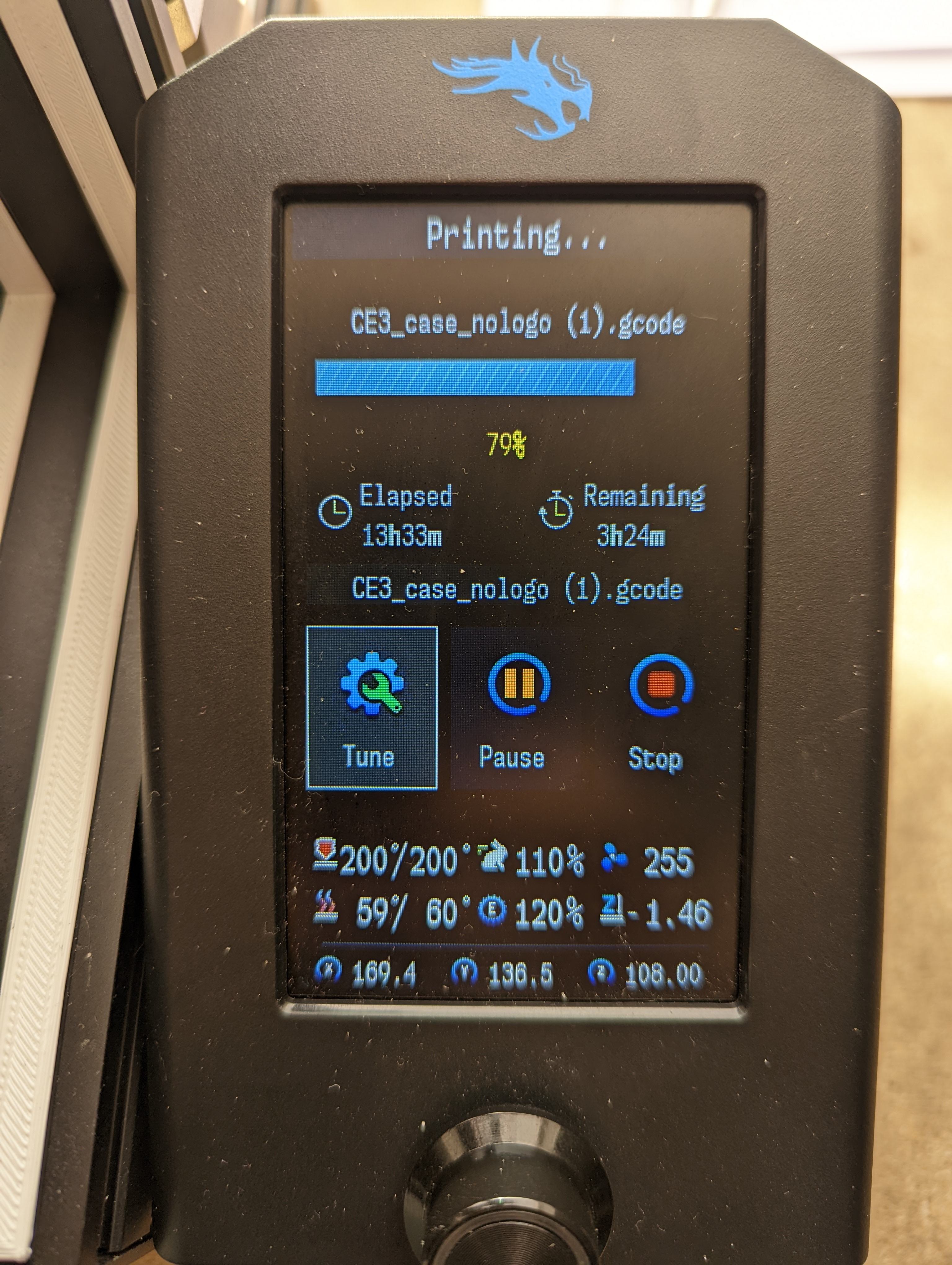

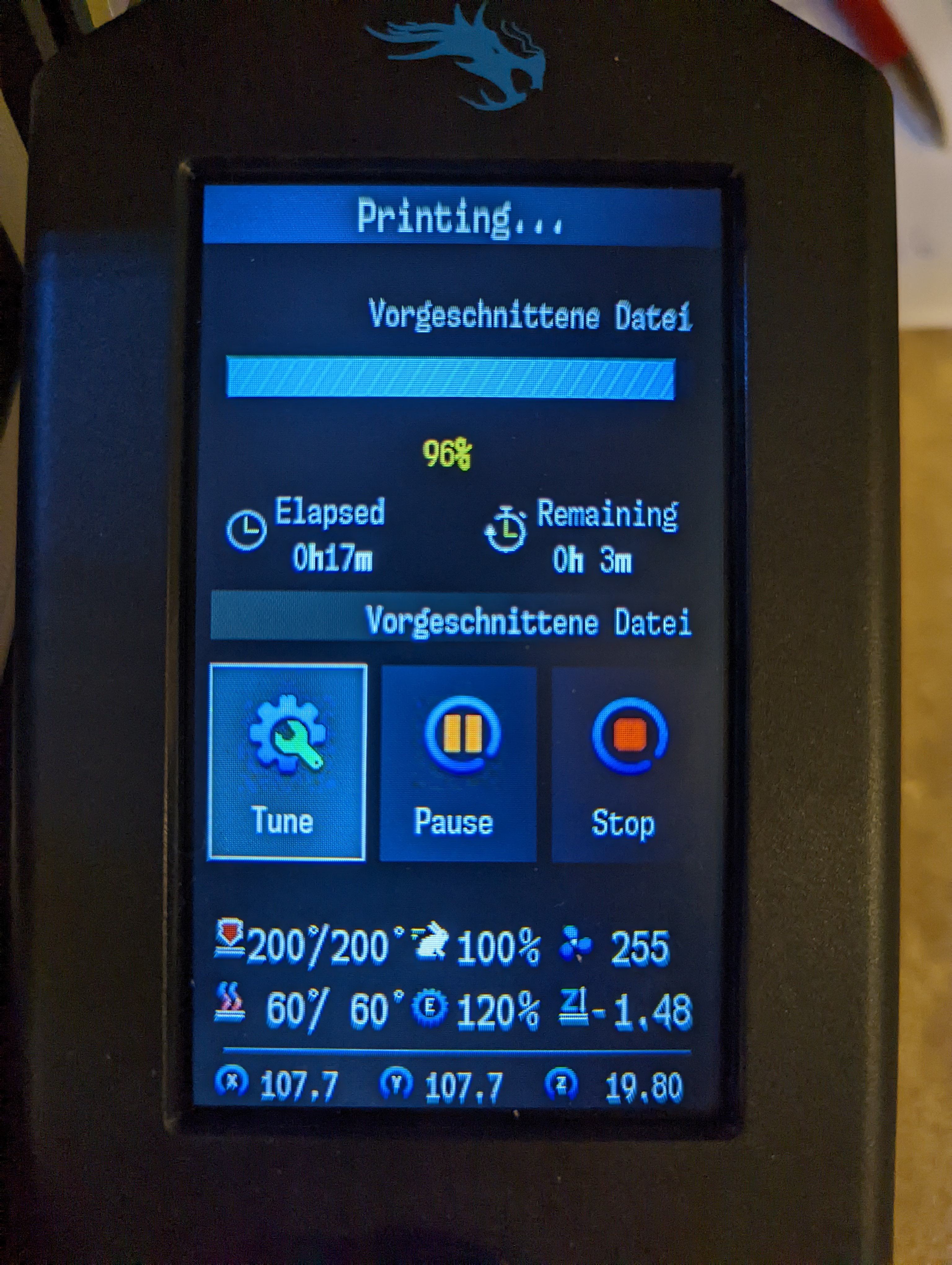

warum druckst du mit 110% Speed und 120% Extrusion?
Weil es schneller gehen soll . Und der Wert raus gekommenn ist beim Kalibrieren des Flows
Aber stellt man das dann nicht fest in den settings ein und nicht bei jedem Druck?
Bei mir ist es hinterlegt im Drucker selbst . Das Menue von Jyers zeigt das so an.
Das ist ein ganz gutes Video zum einstellen vom Drucker und co
Hm bei mir zeigt es 100% an...
Macht imho auch Sinn, weil man ja die werte für die extrusion einstellt und dann als baseline (also 100% hat).
Flow Stelle ich immer Filament abhängig im Slicer ein. Vorher den Wert natürlich messen.
Die e steps für den extruder , hat aber nicht mit dem flow zu tun. Die regeln nur die benötigte länge bzw angeforderte länge .Der flow egelt den Materialfluss für eine linienbreite x . Kalibriert habe ich bei einer Wandstärke von 0.4.
Kann man im Slicer machen, wenn man viele Unterschiedliche arten und Hersteller von Filiment benutzt. Ich nutze aktuell nur Pla von 3dJake. Und da werde ich jetzt auch erst mal bej bleiben. Finde das Zeug ganz gut, grade im vergleich , zu dem was beim Drucker bei lag
Ich rede vom Flow nicht vom Extruder.
Der Flow ist immer abhängig vom Filament und kann sogar von Rolle zu Rolle unterschiedlich sein.
Aber ja, der Extruder muss auch eingestellt werden, aber fest.
