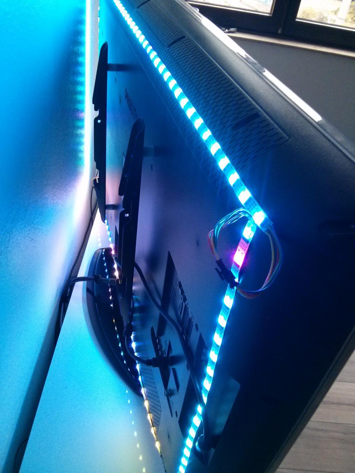

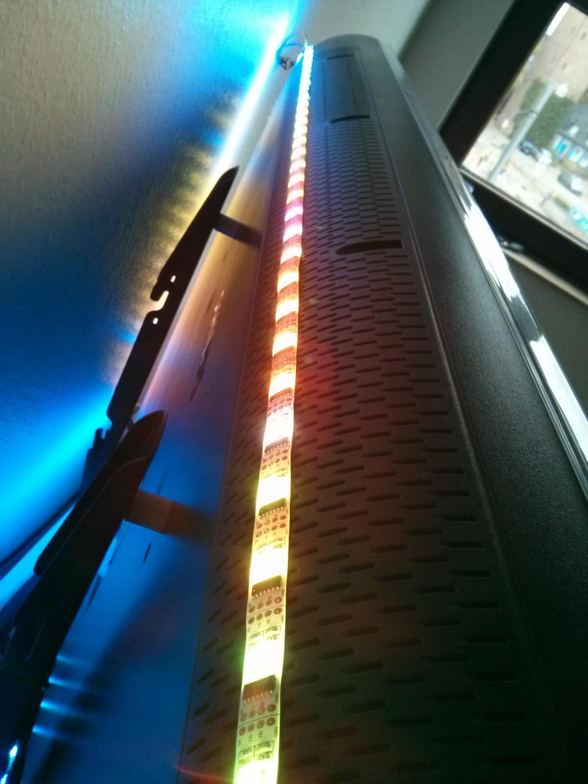

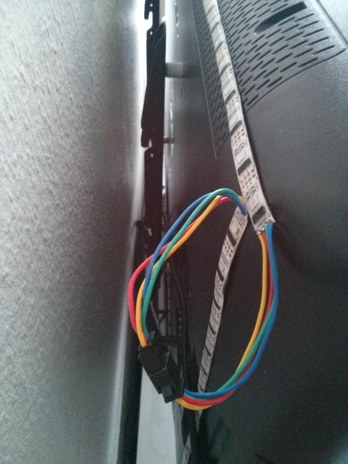

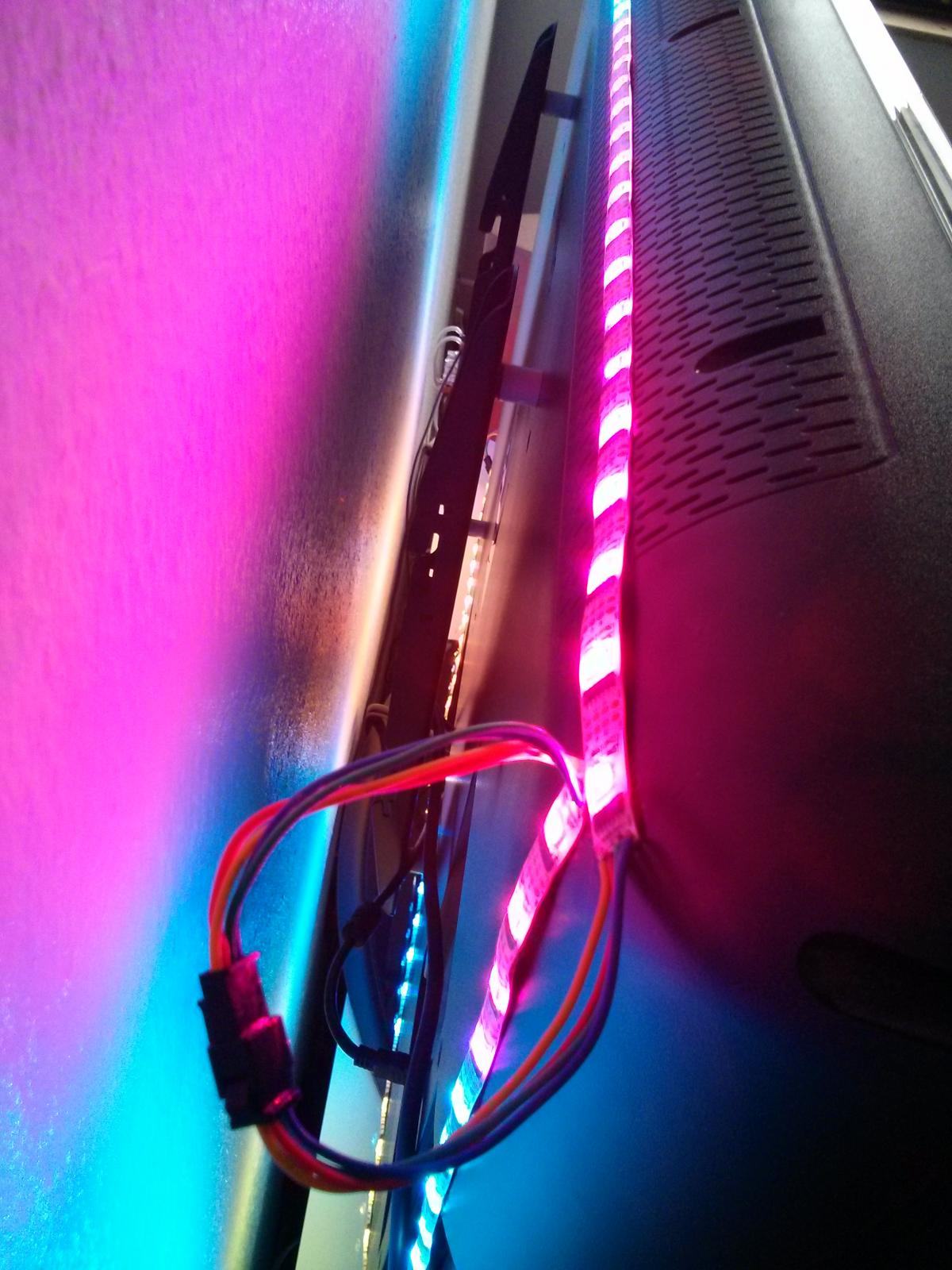

Hier wie versprochen Bilder und zwei kurze Videos:
Habe alles noch nicht final fixiert und die Eckverbindungen muss ich noch einkürzen, aber Grundsätzlich passt jetzt alles.

Hi. Kannst du ein Bild/Video von vorne machen, wenn der Monitor so wie auf dem zweiten Bild schräg zur Wand steht?
Bei mir steht der Monitor oft so, ich konnte bisher aber nie ein Bild/Video finden auf dem zu sehen ist wie gut es dann noch wirkt.
Die LEDs sind dann an einer Seite halt sehr nah zur Wand und an der anderen weit weg.
Wäre super.
Gruß
In Wirklichkeit ist der Unterschied noch etwas stärker als es auf den Bildern rüber kommt.
Wie groß sind die Abstände denn bei dir?
Danke fürs Bild machen.
Bei mir wäre die eine Seite praktisch direkt an der Wand. Eventuell 2-3cm Abstand.
Und die andere Seite vom Monitor vielleicht so ca. 30cm von der Wand weg.
Vielleicht könnte ich aber eine Art Platte basteln, die hinter dem Monitor gerade bleibt.
Du könntest die LEDs auch auf schienen montieren und diese dann in unterschiedlichen winkeln auf den Fernseher kleben.
Aber optimal ist das natürlich auch nicht.
Eine platte müsste schon sehr groß sein...wäre auch seltsam. ..
