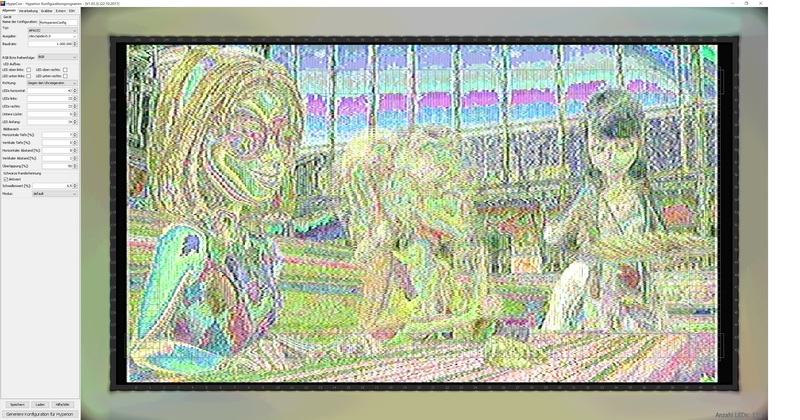

Also hab alles zusammen gebaut aber der Zero und der Grabber wollen nicht so richtig zusammen. Die LEDs gehen immer an und wieder aus. Farben sind in den Augenblick aber auch richtig. LEDs sind richtig angeschlossen denn der Test von Hyperion funktioniert. Werde wohl gleich doch einmal den Pi 3 versuchen.
Edit:
Mit den Pi 3 läuft es. Liegt glaub ich aber an mein Grabber das es mit den Zero nicht läuft. Der gibt nämlich den Zero Strom über den OTG Adapter.
Aber ich muss sagen ich bin überhaupt nicht mit den rot zufrieden von den apa102 das ist lila sonst die farben stimmen muss also noch etwas rumprobieren
Edit2;
Egal was ich verstellen die Farben sind nicht zu gebrauchen. Glaube der Grabber ist Schrott. Teste Mal morgen ein anderen. Kann mir wer noch Mal den Befehl nennen wie ich ein Screenshot vom Grabber Bild machen kann?
Das liest sich ja nicht so schön. Bin gespannt welcher Grabber bei dir vernünftige Ergebnisse liefert.
EDIT: Habe gelesen das die HDMI-zu-USB-Grabber wohl weniger mit Hyperion funktionieren sollen.
So mit den anderen Grabber funktioniert es also bessere Farben usw. Aber nur in HD. Sobald ich 4k einstelle kriegt der Grabber kein Bild mehr.
Evtl. die Kombi probieren? https://www.amazon.de/LogiLink-Audio-Video-Grabber-USB/dp/B0013BXFLG dazu den passenden HDMi zu AV Converter?
Den nutze ich ja gerade aber sobald HDR Material kommt kriegt er kein Bild mehr.
Edit: es ist komisch bei der XBox geht der Grabber mit HDR allerdings geht hier kurz oft das Bild vom TV weg. Bei der Shield geht es nicht da kommt dann kein Bild mehr zum Grabber. Mit meiner vu+ mit 1080P funktioniert es 1a auch die Farben stimmen da.
Puh. Also doch etwas umfangreicher als gedacht...
Aber auch nur bei HDR Material?
Wenn sich Mal wenigstens jemand melden würde bei dem diese Kombination funktioniert. Damit ich Inkompatibilitäten ausschließen kann. Aber selbst beim YouTube Video schreiben dass viele und es wird nicht drauf reagiert. Evtl. Ist auch mein Splitter defekt. Gleich schließe ich Mal ein HD Monitor an den anderen Output gucken ob der ein HD Bild bekommt oder ob der dann auch schwarz wird.
Edit: lässt mit keine Ruhe. Habe jetzt noch Mal mein HDMI Grabber angeschlossen. Wenn ich mir da das Bild hole vom Grabber ist es total blass und durcheinander deswegen sind die Farben auch so schlecht.
Aber damit läuft auch die Shield und die Xbox problemlos 😭
1080P HDMI Grabber
HDR HDMI Grabber
Bei 1080P ist das unter Stück auch schwarz, was auch stört und leider kann man den Berreich für den Grabber auch nur unten und oben gleichzeitig einstellen.
Hat da evtl. jemand ein Typ für mich? Dann kann ich wenigstens schon mal 1080p nutzen ohne immer umzustecken.
