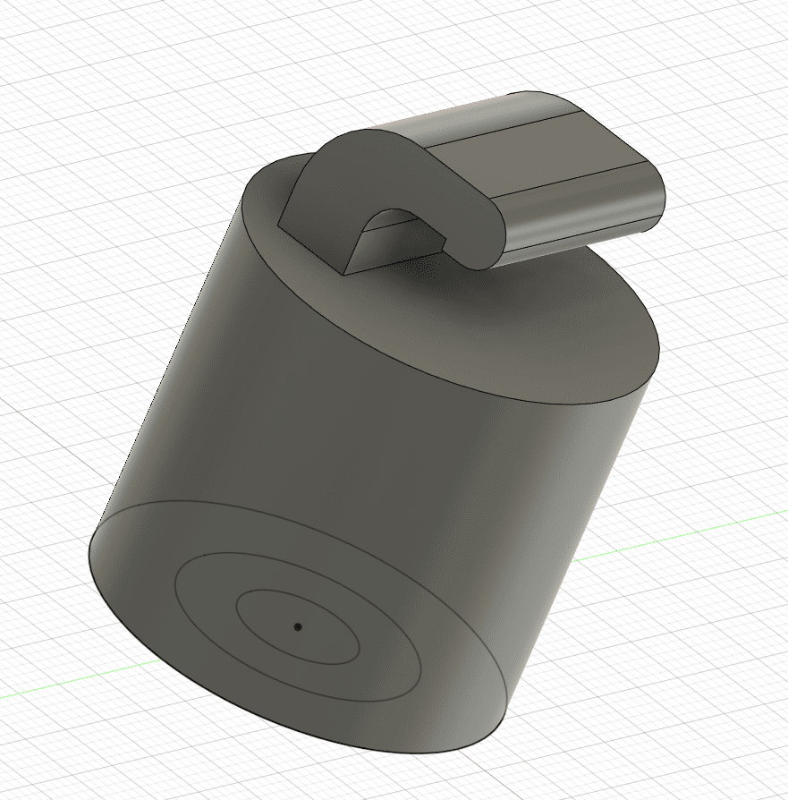

Hmm meint ihr das druckt so oder gibt es eine Möglichkeit mit Cura Stützstrukturen auf einem Objekt zu erzeugen? (Im Zylinder ist u.a. ein Gewinde)
Für das Gewinde wirst du keine Stützstrukturen brauchen. Für den Haken oben schon.
Wie du das Cura jetzt beibringst, weiß ich nicht genau.
Beim Prusa Slicer bzw. Superslicer könntest du den Überhang oben direkt markieren und er würde dir nur dort einen Support einfügen.

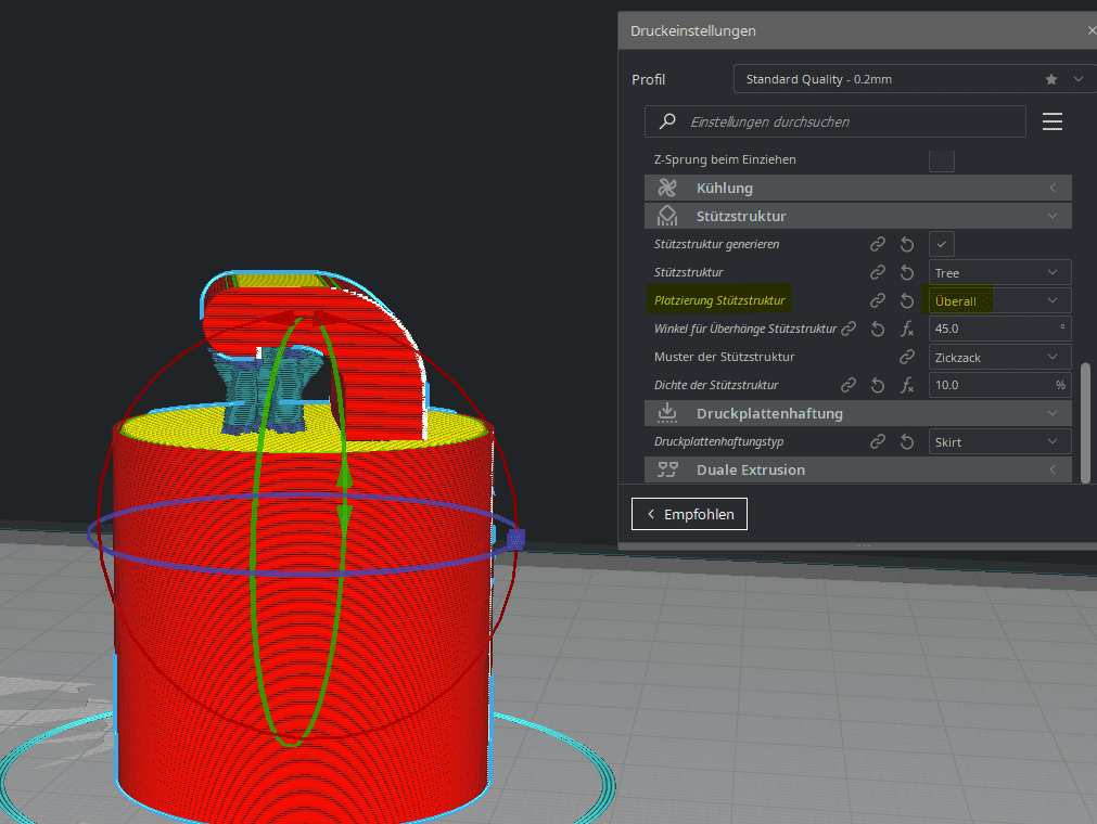

Aber mit Cura gehts auch. Man muss "Platzierung Stützstruktur" von Druckbett auf Überall ändern.
Dann hast du aber auch ggf. im Gewinde, schau Mal nach
Stimmt... Aber der Support berührt die Ränder bzw. das (M10) Gewinde nicht. Das sollte hoffentlich einfach rausgehen. :-)
(Das rote ist abgerundet. Das sollte auch funktionieren.)
Habe gehört die Tree Supports sollen ganz gut funzen, und sollen leicht zu entfernen sein.
Ja die sind echt gut. Benutze mittlerweile nichts anderes mehr. Lässt sich eigentlich immer rückstandsfrei & ohne Werkzeug entfernen.

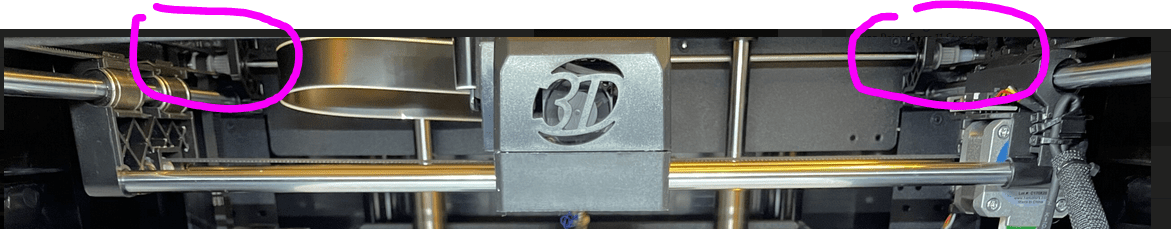

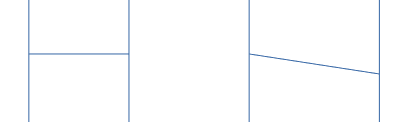

Nochmal: Die Achsen sollten passen. Der Schlitten AUF der Achse läuft nicht rechtwinklig zu den Achsen.
Übertrieben dargestellt, Achsen gerade, Schlitten schief.
Der Qidi ist doch kein CoreXY, oder? Sind der linke und rechte Riemen am Portal durch eine Welle synchronisiert? Falls ja, kannst du die Riemenscheiben auf besagter Welle verdrehen und wieder fixieren? Damit müsstest du das Portal gerade ziehen können.
Ähh, ja, leuchtet ein, aber wie kriege ich das vermessen, so das es auch wirklich gerade ist?
Ich hab ja schon den Schlitten mit Anschlägen geradegezogen, aber wenn ich die Riemen wieder aufziehe und der Schlitten dadurch um einen Millimeter verrutscht, isses ja schon wieder schief. Und da die Riemen ja aus Gummi sind, hilfts auch nichts, wenn ich den Schlitten fixiere und dann die Riemen aufziehe, weil dann hab ich trotzdem wieder links und rechts unterschiedliche Spannungen drauf und sobald ich die Fixierung abmache, ists wieder (leicht) schief.
