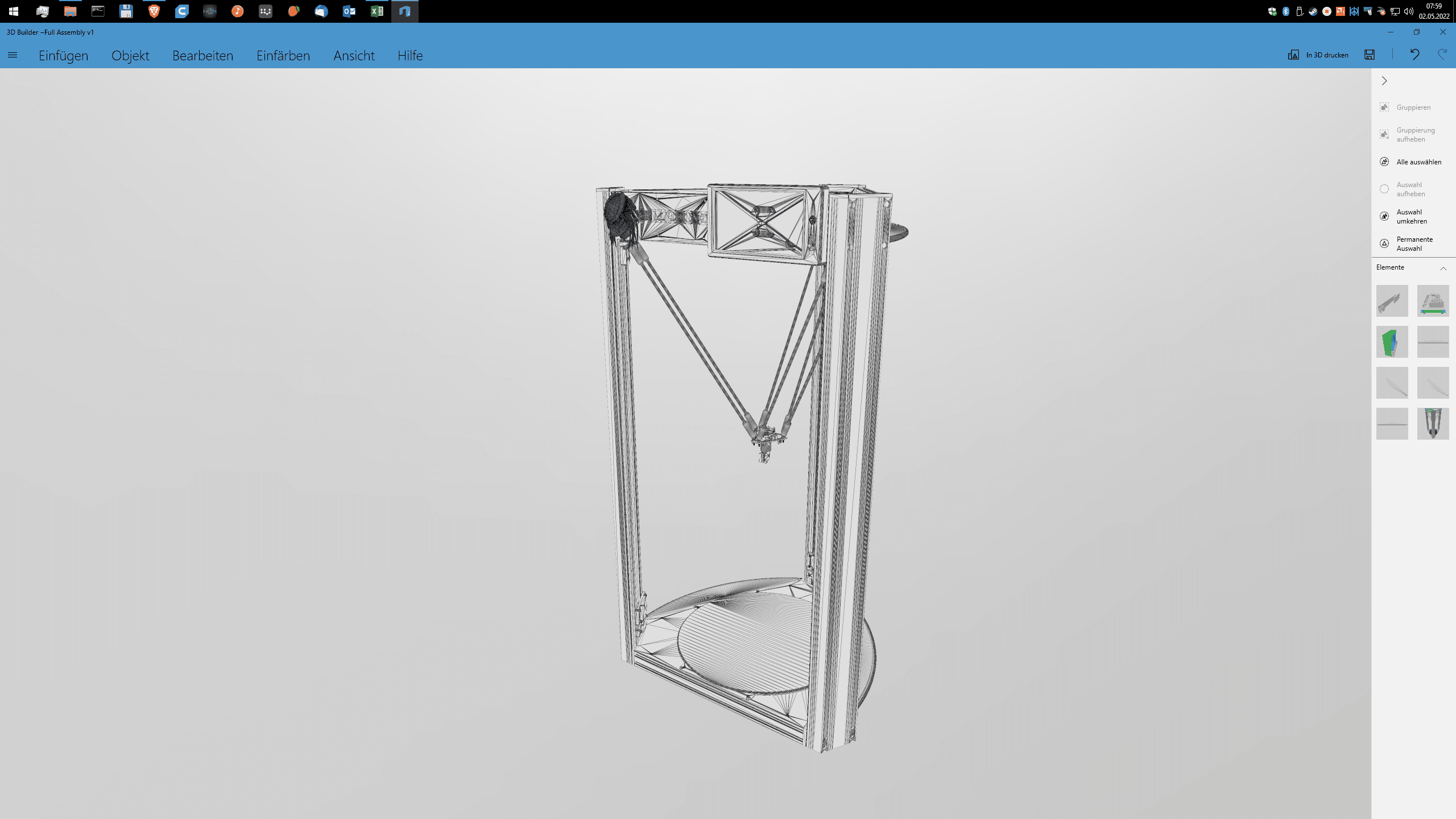

[Ironie] Ich bin so ein Hecht. [/Ironie] Jetzt hab ich das Zeugs als 3mf gespeichert. Es läßt sich auch alles in 3D Builder laden. Allein. Ich weiß nicht, wie ich das hinbekommen habe. :rofl: Jeetzt muß ich die Dinge hineinsetzen, die da drin residieren, aber nicht integriert wurden. Das Fängt beim Netzteil und dem Mosfet für's Bett an.Dann gilt es, modifizierte Teile ebenso zu modifizieren. Z.B. waren im Original Nemas mit 40mm verbaut. Bei mir sind das aber momentan Nema's mit 65mm. Dann muß ich noch verschiedene Schraublöcher setzen, die im Original einfach fehlen. Und dann kann ich damit beginnen,das neue Board und die geplanten Anpassungen zu integrieren. Ich schätze mal, daß ich da locker eine Woche dran sitze. Danach kann ich die neuen bzw. geänderten Teileherausnehmen und für den Druck vorbereiten. Das geschieht dann in 3DJake NiceABS.
@tocsdesign:
Ich hab jetzt das Teil als Bauteile im 3mf Format vorliegen. ;) Wie ich das bewerkstelligt habe, kann ich nicht sagen. Ich hab auf jedenfall das Ganze mit Fusion360 erledigt.
Edith:
Beim Speichern braucht es schon ein paar Nerven. Die 3mf Datei ist atuell 98,2MB groß. Allerdings habe ich die fehlenden Teile Integriert. Auch die Halter für die seitliche Einhausung. Die brauche ich gerade für die Integration eines Kabelkanals auf beiden Seiten zum verdeckten Verlegen von Stromanschluß und Netzwerk.
Um mal einen Größenvergleich zu bieten. Der Rahmen für den Monitor Oben Links beherbergt einen 7" Panelvue. Die Runden Teile unten (Außerhalb des Druckerraums) und ebenso Oben halten in ihrer Mitte eine 4mm starke Plexiglasscheibe.
Der Drucker in Gänze:

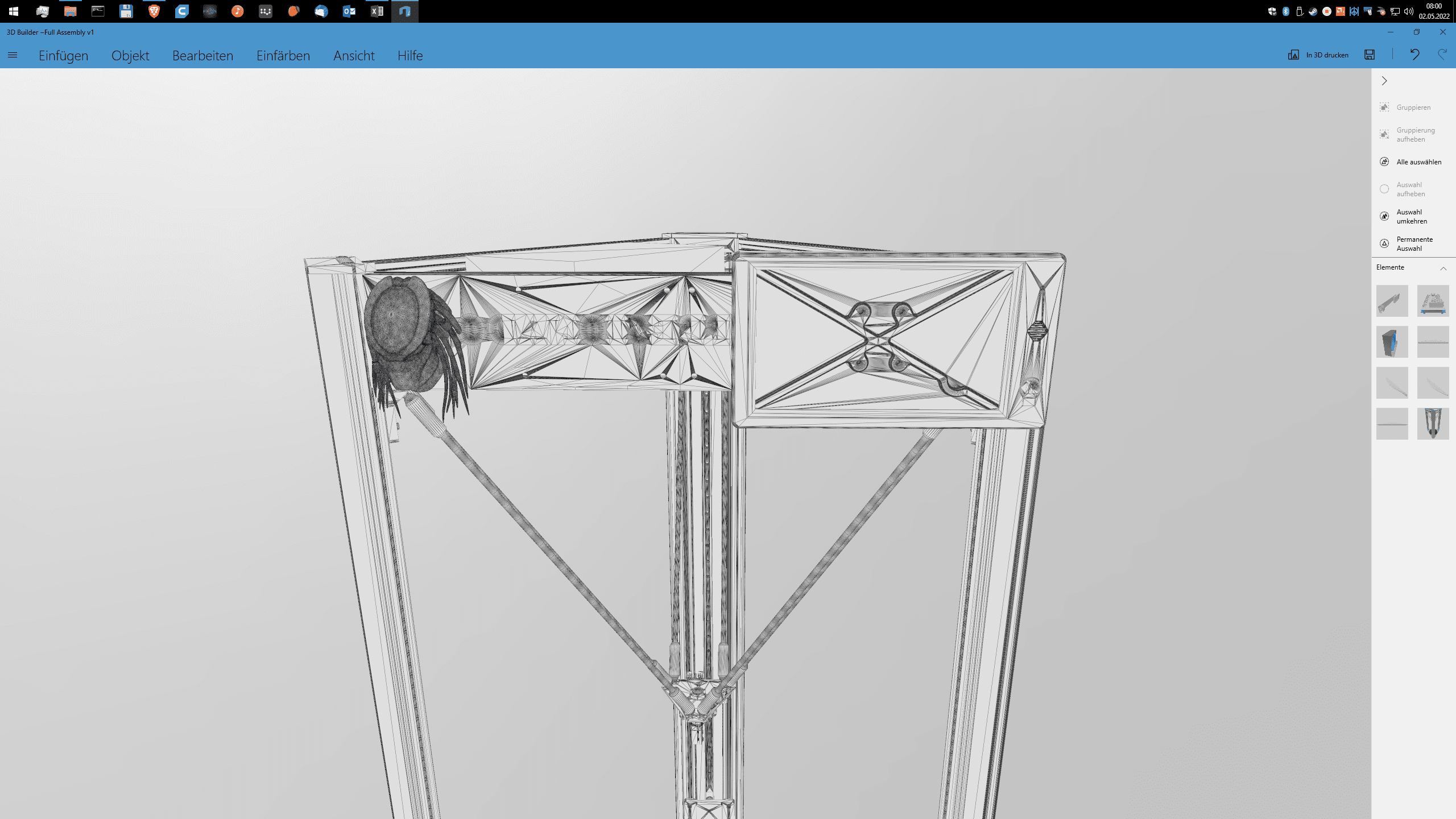

Die Elektronikbox:

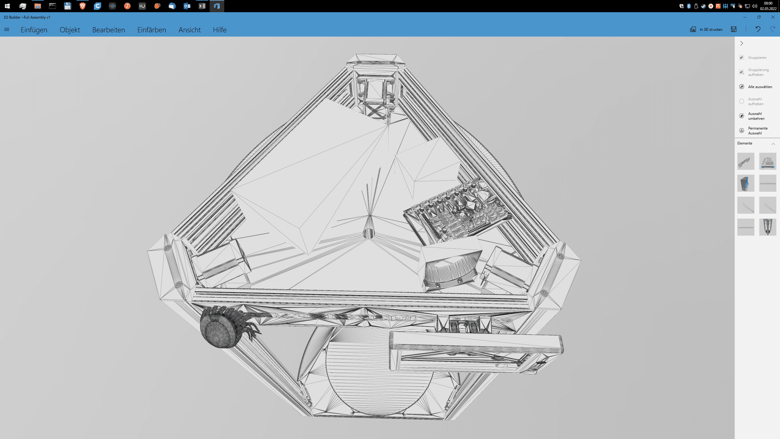

Und eine Ansicht des Frontpanels mit "Logo"-Kopf und Einhausung des Monitors.
Ich habe die jeweiligen Bauteile innerhalb von 3D Builder jeweils gruppiert. So ist die Positionierung der jeweiligen Baugruppen einfacher. Was momentan noch fehlt, ist der flying Extruder. Aber das war in der Original-Zeichnung aus welchem Grund auch immer nicht integriert. Ich finde den FLSun im Vergleich zu meinem Predator ja noch immer schnuckelig klein und süß. :d

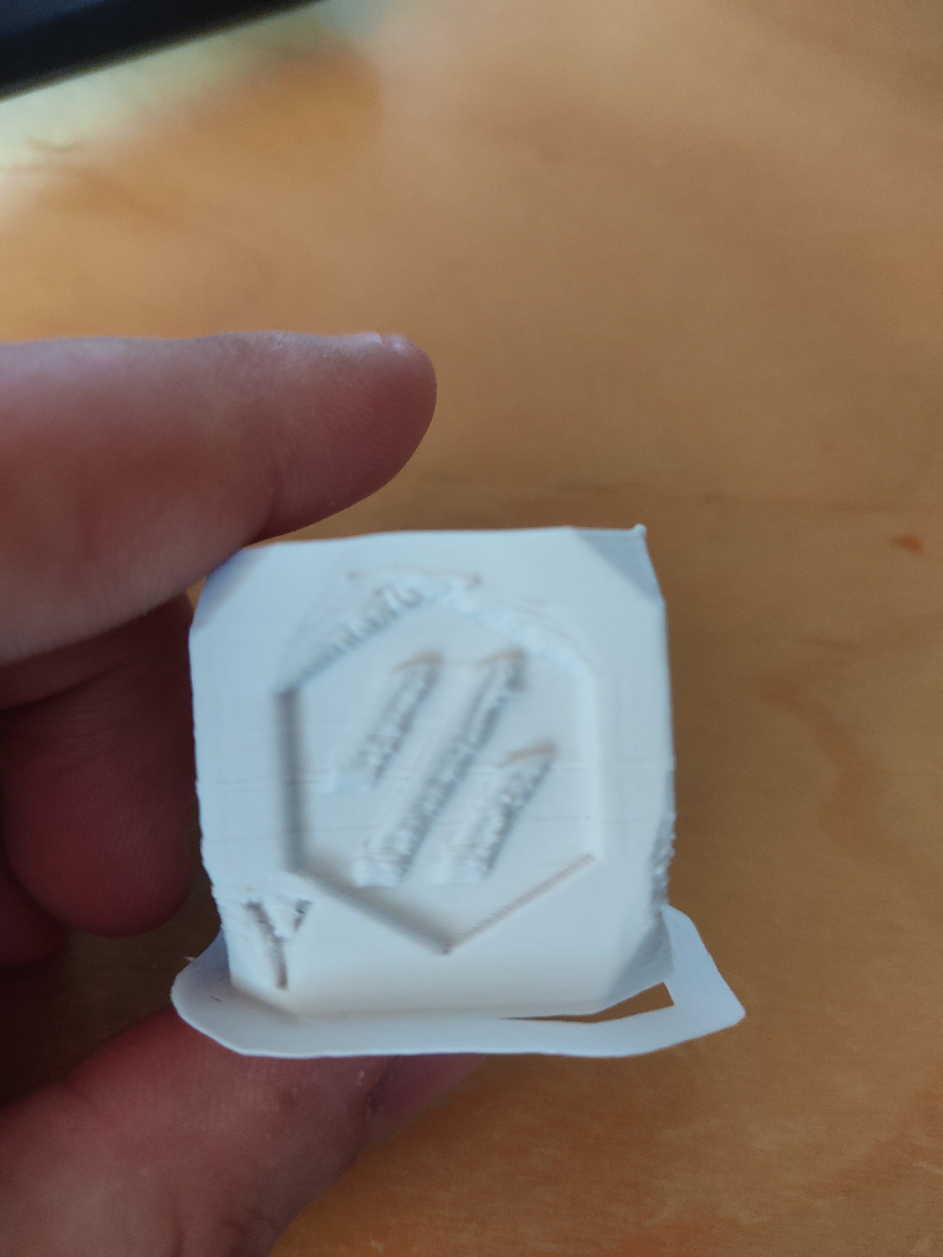

Ich kriege gerade so ein wenig die Krise mit dem eSun ABS+ und dem Voron.
Bei dem Würfel hab ich kein Plan wo ich überhaupt anfangen soll XD
Sieht echt scheußlich aus...
2022-05-02 11.50.59.jpg2022-05-02 11.51.04.jpg2022-05-02 11.51.08.jpg2022-05-02 11.51.12.jpg2022-05-02 11.51.21.jpg
Schon nen Stealthburner? Lüfter für ABS eingestellt? Case ist zu und warm (einige ABS wollen es echt kuschelig)?
Aktuell kein Stealthburner, steht aber auf der Liste. Momentan ist das ein ganz normaler Voron 2.4 Afterburner. Lüfter ist aus, lediglich für Bridges wird dieser aktiviert. Case war zu und hatte etwa 40-42 Grad

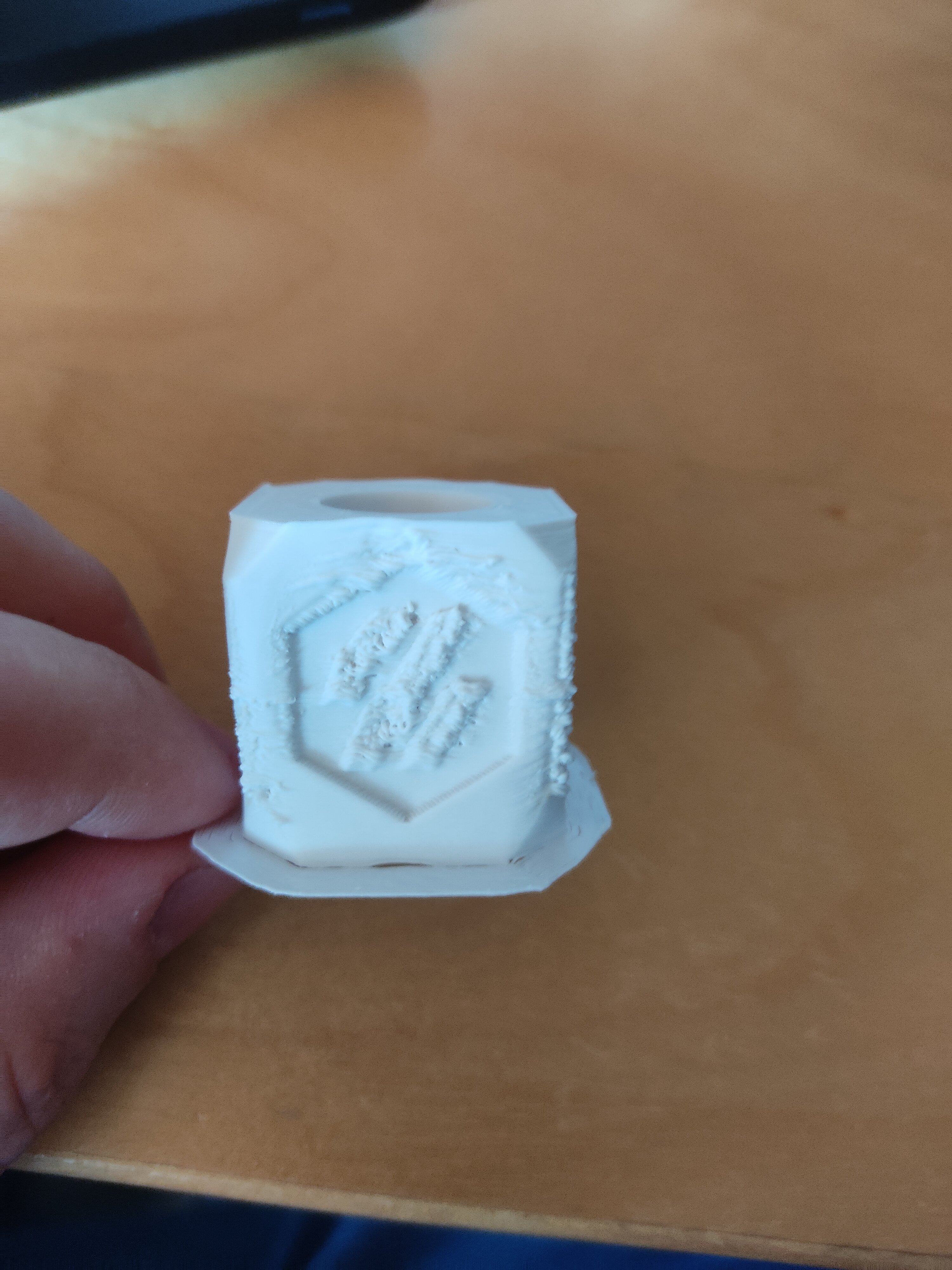

Pressure Advance oder e-steps? Letztere sollten eigentlich stimmen.
Prusa Slicer macht zumindest die Bridges richtig, der Rest sieht minimal besser aus ^^.
