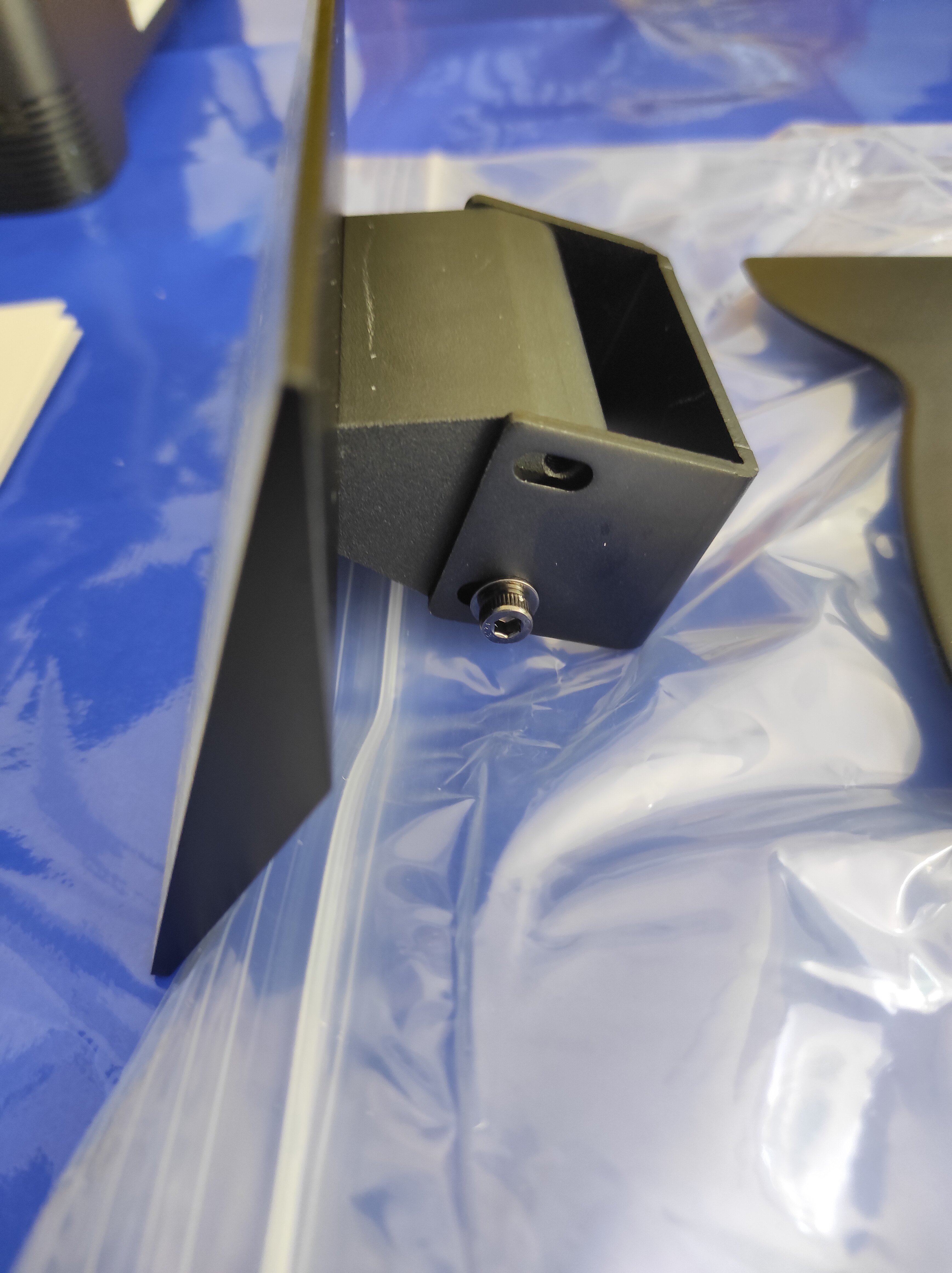

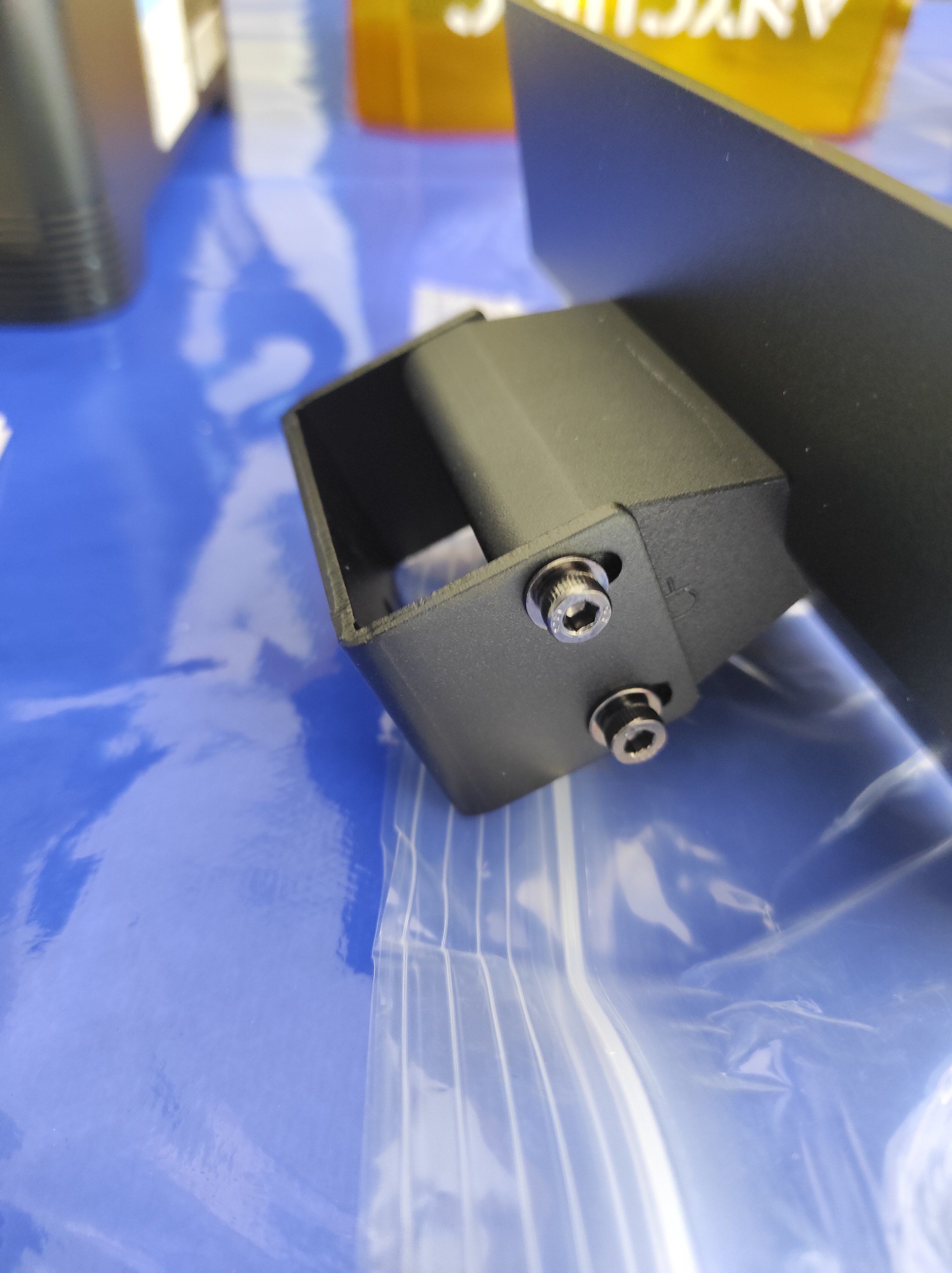

Anycubic QA...steht noch schön drauf Test: Passed
Und die Wash and Cure habense in der Bestellung auch mal komplett vergessen einzupacken.

Jo hab dem Support direkt geschrieben: Bitte neue Buildplate zusenden, oder die Schrauben oder Drucker austauschen.

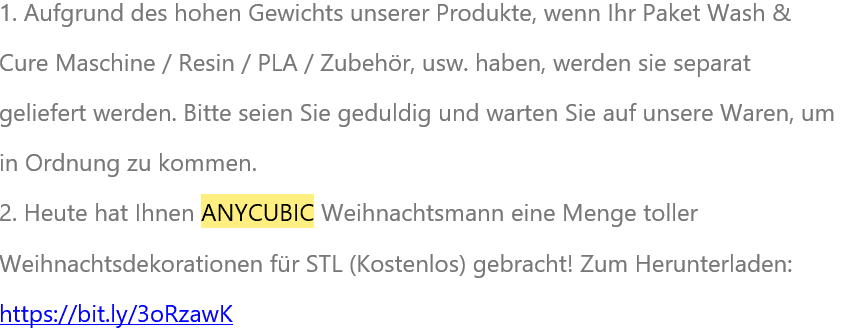

Und gefragt wo die Wash and Cure ist. Mag nicht von Hand waschen, das ist so oldschool.
Steht zwar in der Email, das seperat geliefert wird, aber man kann das auch gleichzeitig in zwei Paketen versenden; hat mit dem Resin ja auch geklappt:
