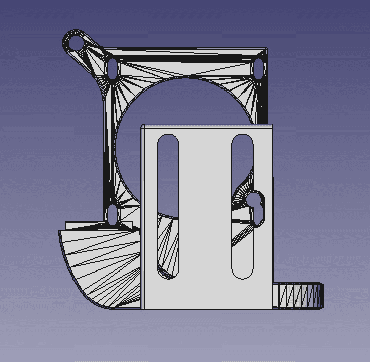

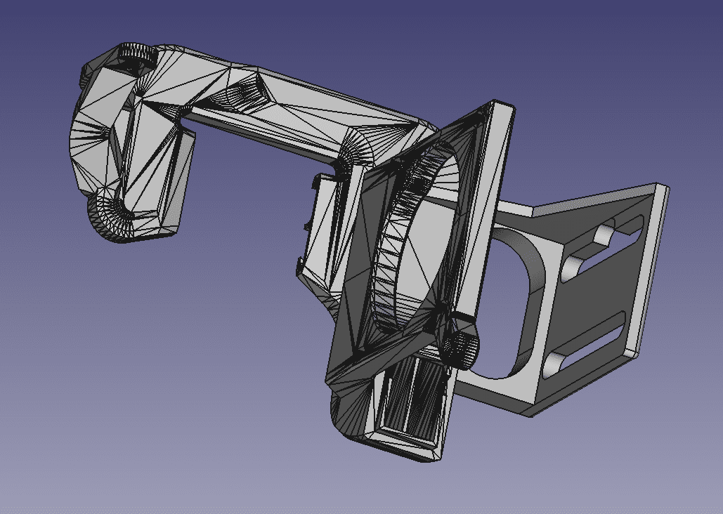

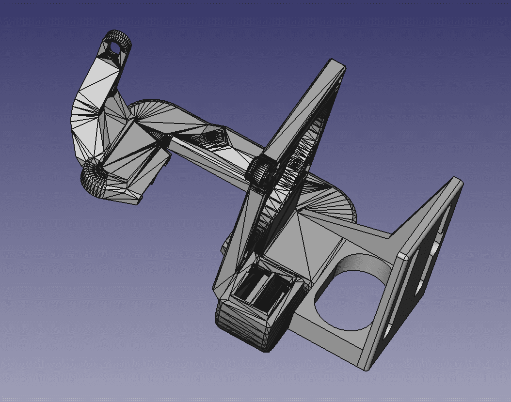

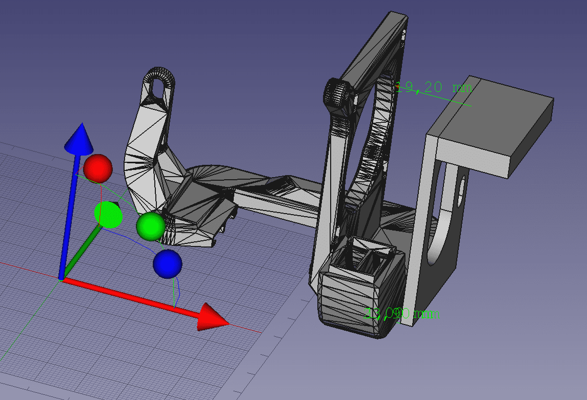

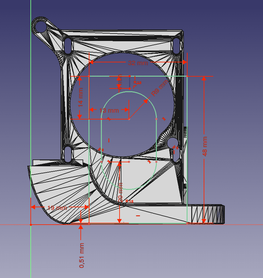

So das Teil ist endlich fertig!
Ich habe die Halterung nach Außen gelegt, so kommt der Sensor näher an den Lüfter ran.
So müsste ich endlich das Bett bis in alle Ecken leveln können 😍
Anpassung_Kühlung_V2.png Anpassung_Kühlung_V2-1.png Anpassung_Kühlung_V2-2.png
Basiert übrigens auf dem Teil hier:
01mm Schichtstärke + 20% Infill = 4,5h Druckzeit 😭

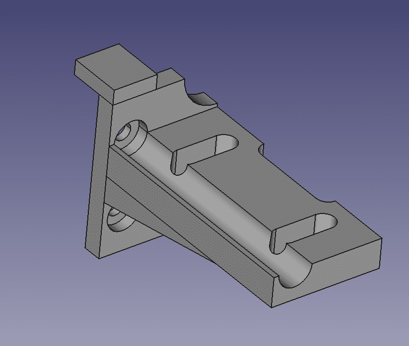

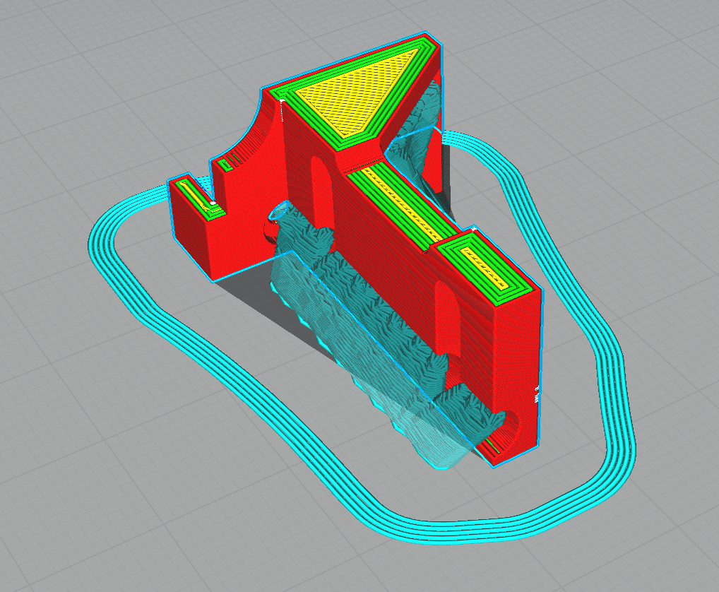

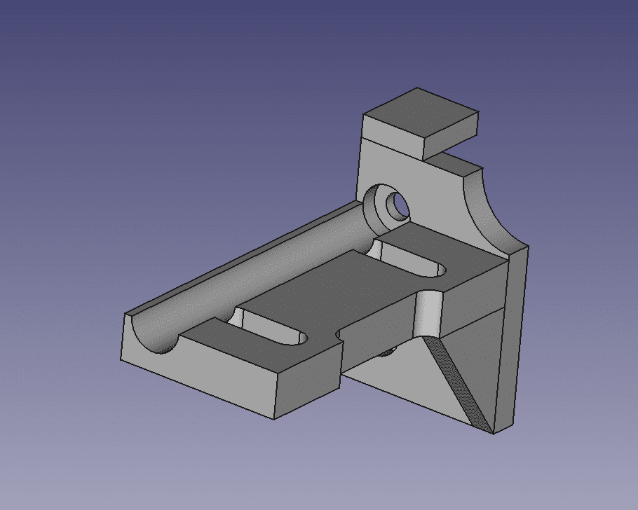

Ich habe mir mal wieder einen neuen Halter für den BLtouch Clone gezeichnet.
Wie würdet ihr diesen Drucken?
Treesupports?
Edit:
Ich werde es mal so versuchen:
