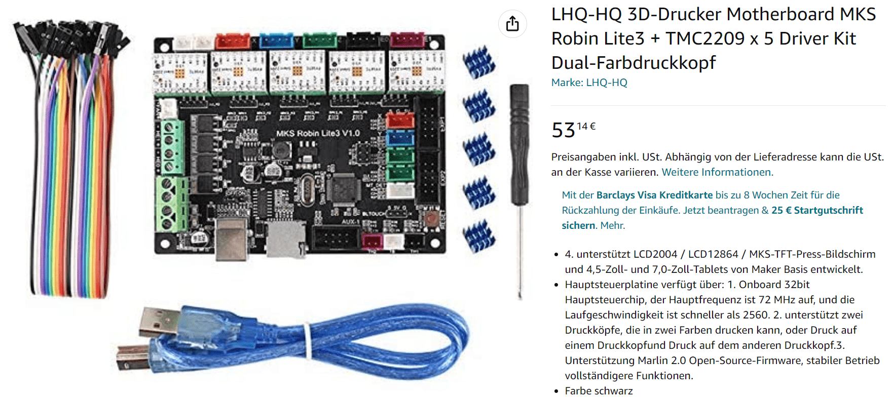

Mittlerer Weile sind ja die Drucker Boards auch nicht gerade günstiger geworden, aber mal schauen wie sich das alles ausgeht.
Als Board hatte ich eines von diesen jetzt in die engere Auswahl genommen, aber da fehlt bei einigen noch der Bildschirm.
Da würde ich gleich auf einen 5" gehen wollen.
Bei dem fehlt noch der Bildschirm:

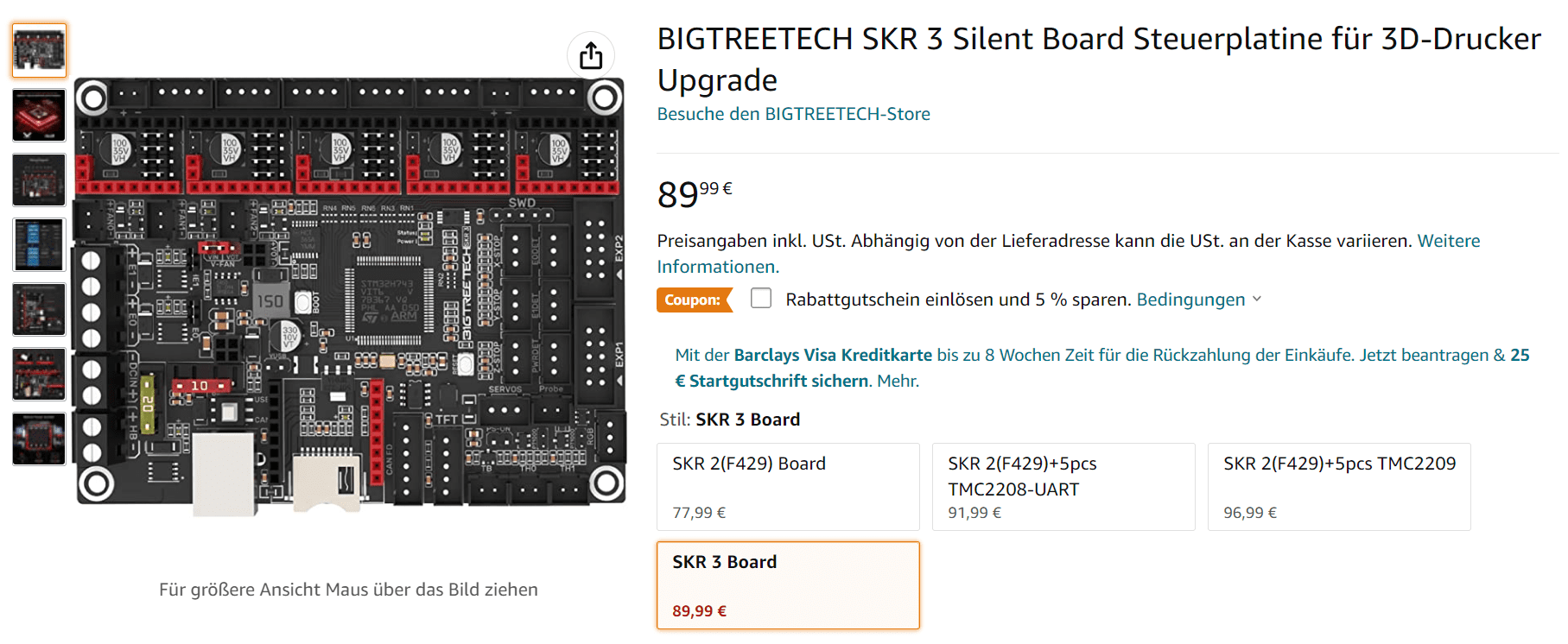

Durch Zufall gerade das hier gefunden, sieht nicht schlecht aus:

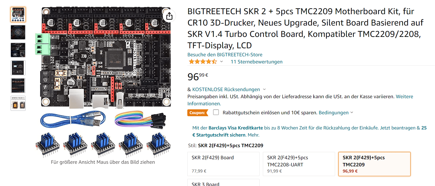

Nach längerer Zeit haben die wieder dieses Bundle im Angebot:
Ich würde das Octopus oder SKR2 bzw. 3 nehmen und fertig. Ocotpus aber nur, wenn du die Anschlüsse brauchst. Zum Beispiel wegen tripple z, Dual extruder oder so…
Wenn man die Anschlussmöglichkeiten hat:

Mir gefällt das SKR 3 immer besser, der verbaute Prozessor und auch die Anschlussmöglichkeiten.

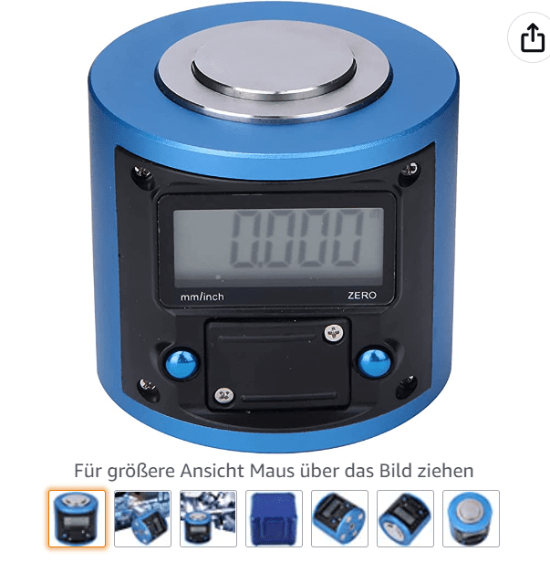

Für die Offset Einstellung der Nozzeln würde ich mir bei solchen Geräten dieses Teil holen, damit kann man die Einstellung sehr genau vornehmen.
Die MKS wären für mich eine Notlösung. Das SKR3 bzw das Octopus wäre da deutlich besser.
Ein SKR3 ist auf dem Weg zu mir und das Octopus liegt im Schrank.

Ja das SKR3 ist ganz weit oben auf meiner Wunschliste gelandet, da fehlt nur noch ein guter Bildschirm dazu.
Als Treiber werde ich wohl TMC 2209 ( STEP,DIR oder UART Mode? ) nehmen, beim Robin Nano im TwoTrees sind TMC 2208 ( Stand Alone ) verbaut.
