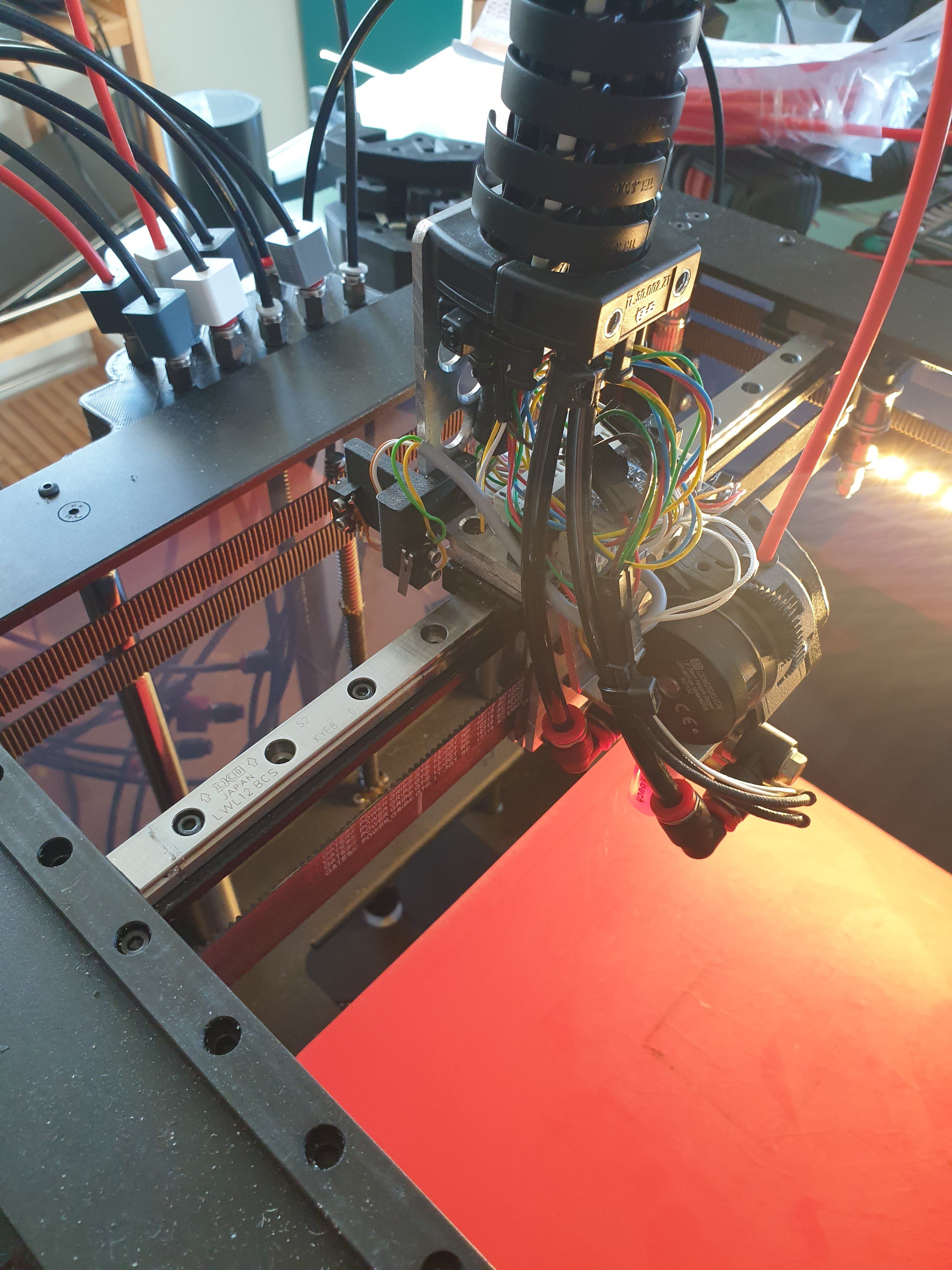

ich habs jetzt endlich (fast) geschafft :
neue Schleppkette - hier nen hübsches Werbevideeo dazu
neue leichtere Halter - selbstgemacht,Video dazu wäre grausam
Bondtech LGX Lite mit dem kleinen Pancake - kennt wohl jeder
naja die Spannungen von den Ketten sind weg ,läuft alles leichter
Gewicht dürfte jetzt auch weniger sein ,
die Haltewinkel umkonstruiert,
jede Menge Material entfernt ,Stärke von 4 mm auf 3 mm reduziert
und dann der Wechsel vom LGX auf den LGX Lite spart auch noch mal gut 100 Gr.
1. Testdruck mit ner 0.8-er Düse ,0,5 Layherhöhe und 50mm/s - Nope will er nicht ,laut Cura entspricht das nem Fluss von 20 mm/s³
Geschwindigkeit runter - 12 mm/s³ Fluss geht gerade noch so
morgen soll das fehlende VA Rohr kommen ,dann kann ich auch BerdAir fertig machen und dann mal schauen obs was gebracht hat .
später werd ich noch die 2x 2-er Molex Stecker durch nen 4-er ersetzen ,deswegen hab ich jetzt noch das längere Stepperkabel da unschön rumhängen,das wird dann nochmal eingekürzt und schön verlegt

Welches Hotend hängt denn da dran, das es dir den Flow bei 12mm³/s deckelt? Normales Mosquito?
ja ,das Liquid gibts nich als Magnum
ich hab auch nicht probiert ob noch mehr geht , ich hab nur bei 20 mm/³ gesehen,das geht wohl nicht und hab schnell die Geschwindigkeit runter gedreht
wiegesagt ,gerade die letzte Schraube rein und los ,nix groß eingestellt
  • Danke
Reaktionen: Tzk
Es gibt ein Magnum+ Liquid, das macht dann so 85-90mm³
Kommando zurück,war nicht die Ursache !!!
das Infill ist aufgerissen,aber nicht weil das Hotend nicht hinterherkommt,sondern weil es einfach durchgesackt ist ,wenn ich lange Bahnen aufs Bett lege sind 20 mm/s³ kein Problem .
also wirds Zeit das die Bauteilkühlung fertig wird
