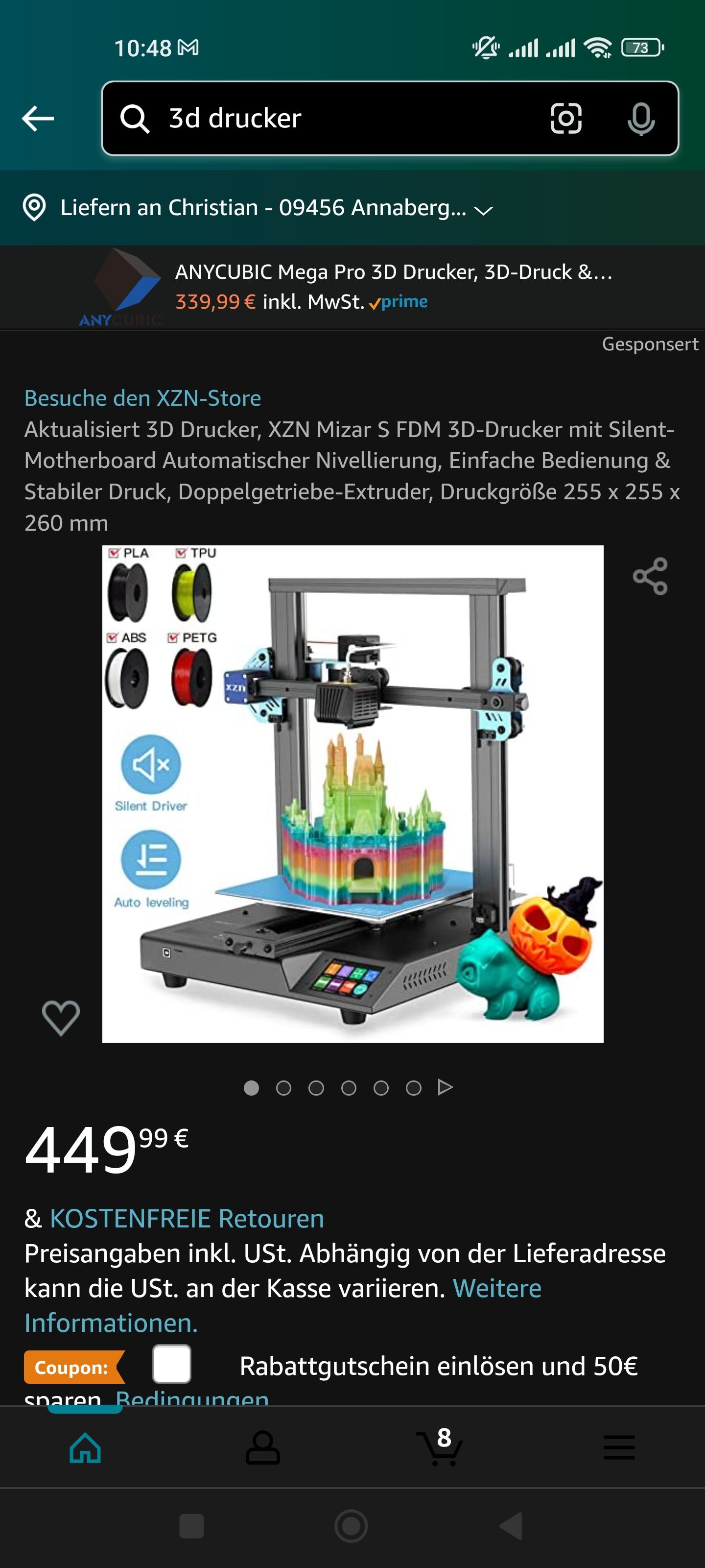

Ah wie ich Dodgy E-Mails von China 3D Drucker Verkäufern liebe :d
Die gute Nina schenkt mir diesen Kollegen für ne Amazon Bewertung:
Ist sie nicht nett?

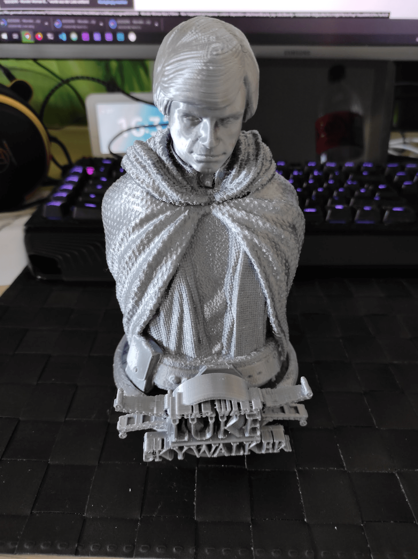

Ja der Ender kann wenn er will, bspw
dauert aber halt auch @0.2mm
In teilen gedruckt und zusammengesetzt.
Druckzeit total: ~42h
Also ich bin definitiv zufrieden. Ich hab wirklich eigentlich null ahnung von dem was ich mit dem 3d Drucker mache und es klappt dafür erstaunlich gut. Ich denke wenn ich hier noch Stunden rum basteln müsste wäre für mich als Anfänger der Frustfaktor sehr groß.
