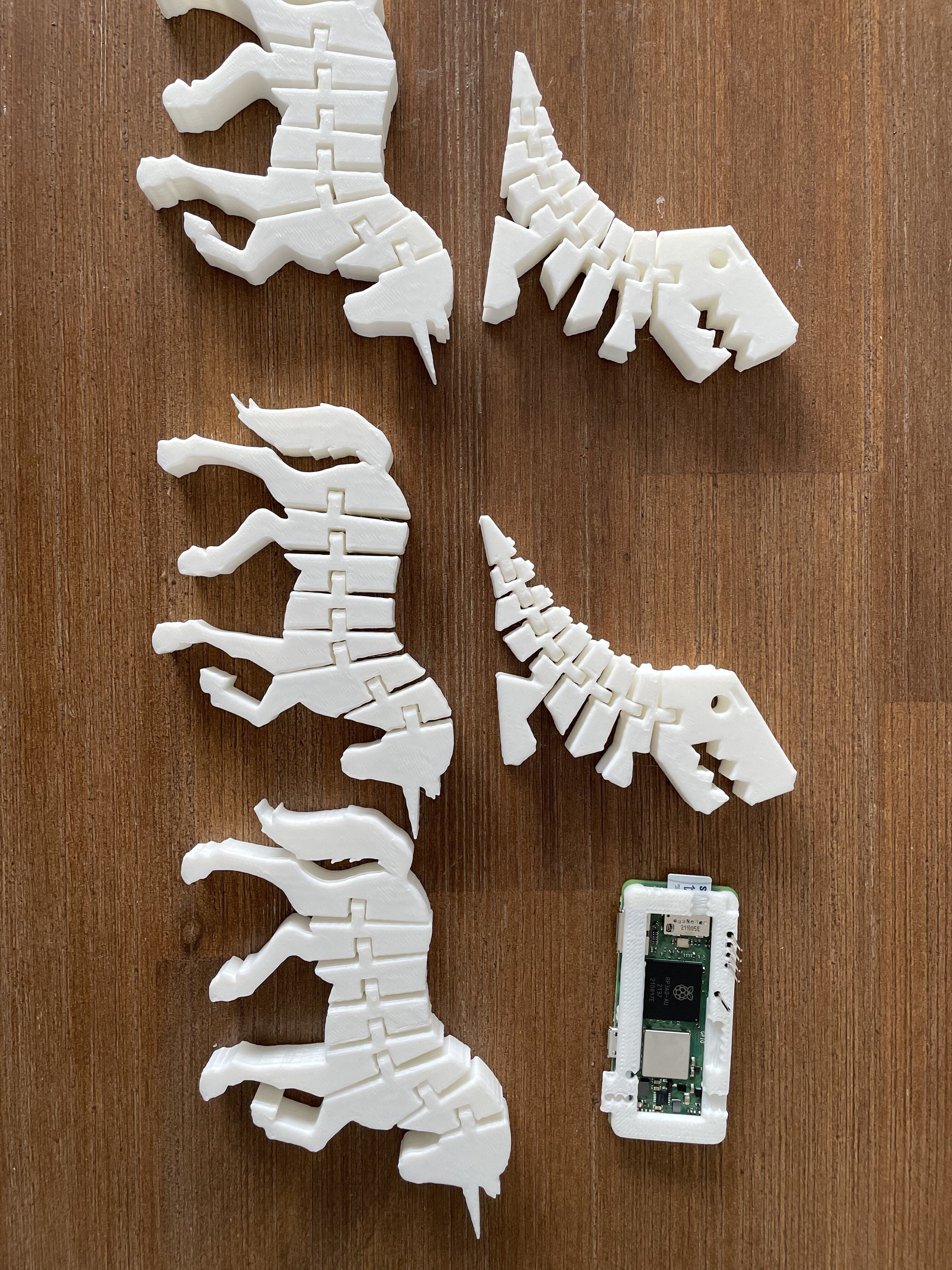

Ich muss eh lernen mit dem umzugehen und zu verstehen was ich mache. Taste mich da langsam heran. Wenn was schief geht, dann ist das Lehrgeld. Im Moment hab ich einfach Spaß mich damit zu beschäftigen.
Der Pi ist fertig und Tochter und Freunde bekommen Kleinkram. Ich hab die settings in speed und Qualität ausprobiert usw.
Wird schon alles ✌️

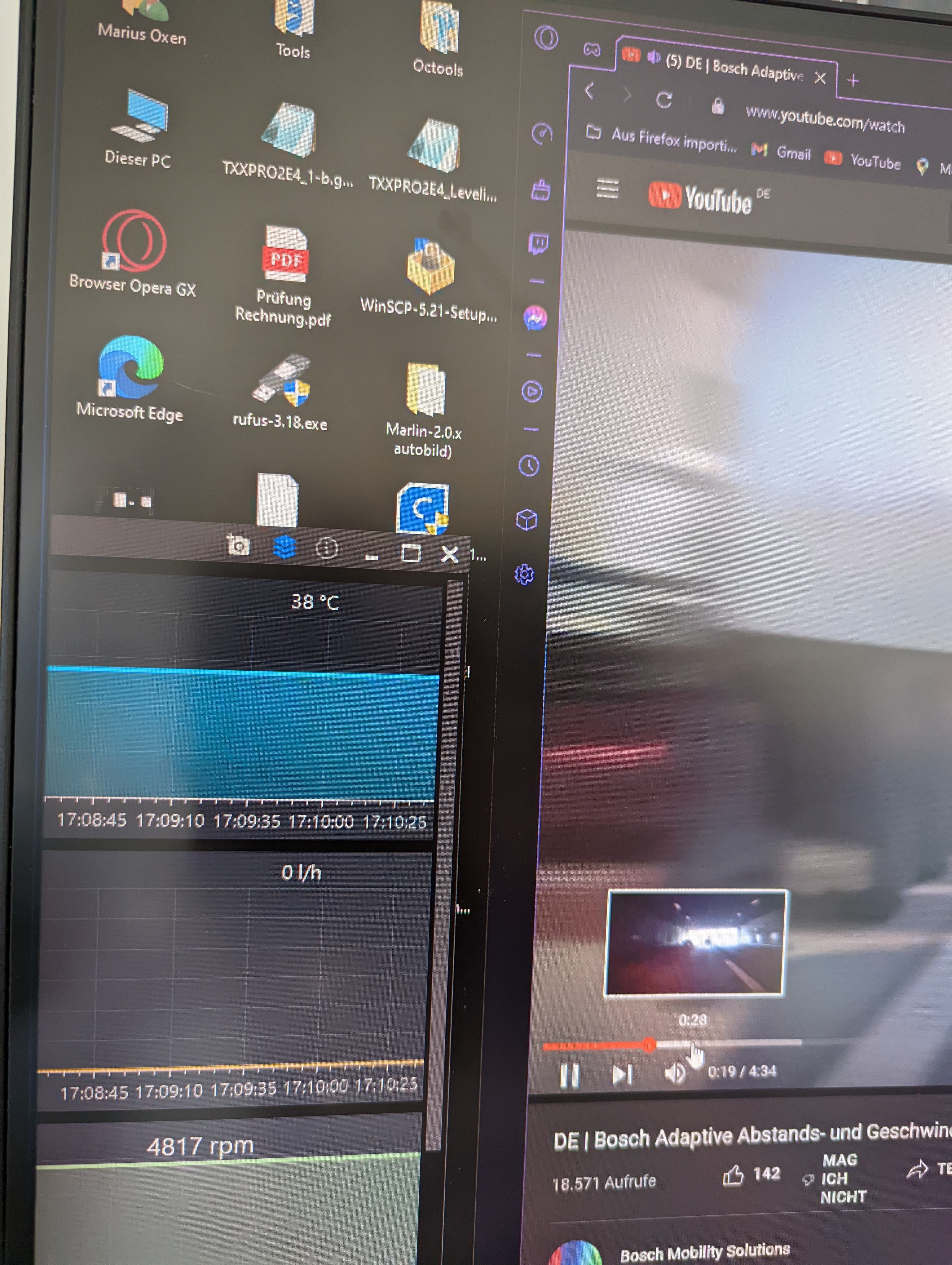

So der Ender 3 S1 ist da und ja, hab so angefangen wie beim letzten 3D Drucker, einmal Auto Leveling und los drucken.
Naja nein so einfach ging es hier nicht, die Düse war viel zu weit über dem Druckbett.
Also erstmal Z Offset und jetzt läuft der erste Druck, beim letzten hab ich nichts einstellen müssen und hier scheinbar einiges.
Naja morgen ist auch noch ein Tag :)
