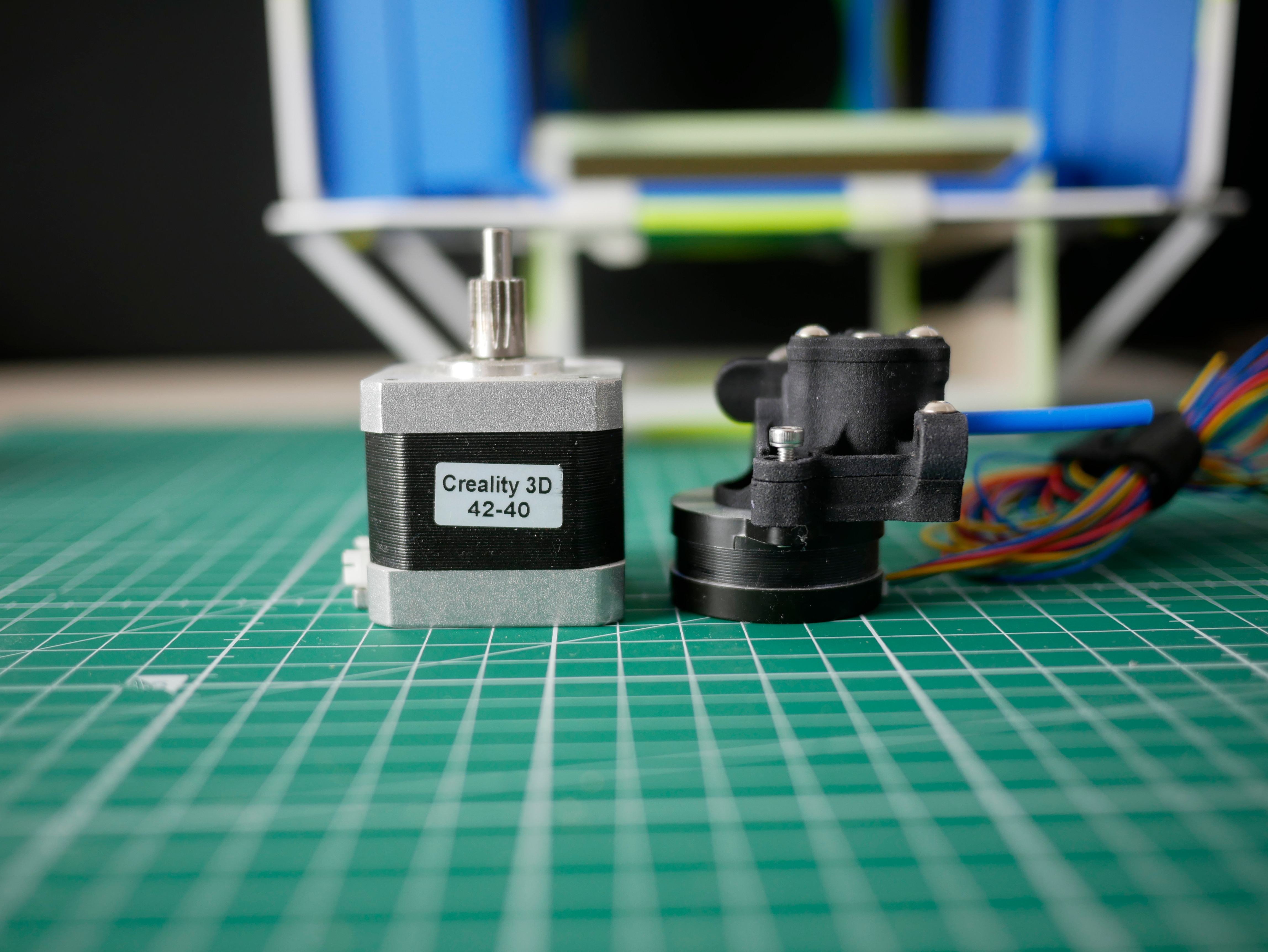

Das ist doch ein ziemlich veralteter Ansatz, seit es den Orbiter und Sherpa mit dem Nema-14 gibt. Die sind extrem leicht und trotzdem stark genug und auch optisch macht es deutlich mehr her, als so einen riesen Klotz auf der X-Achse durch die Gegend zu fahren.
Hier der Vergleich zwischen einem Nema-17 und einem kompletten Sherpa Mini.
Das ist komplett? Ok hast mich überzeugt.
