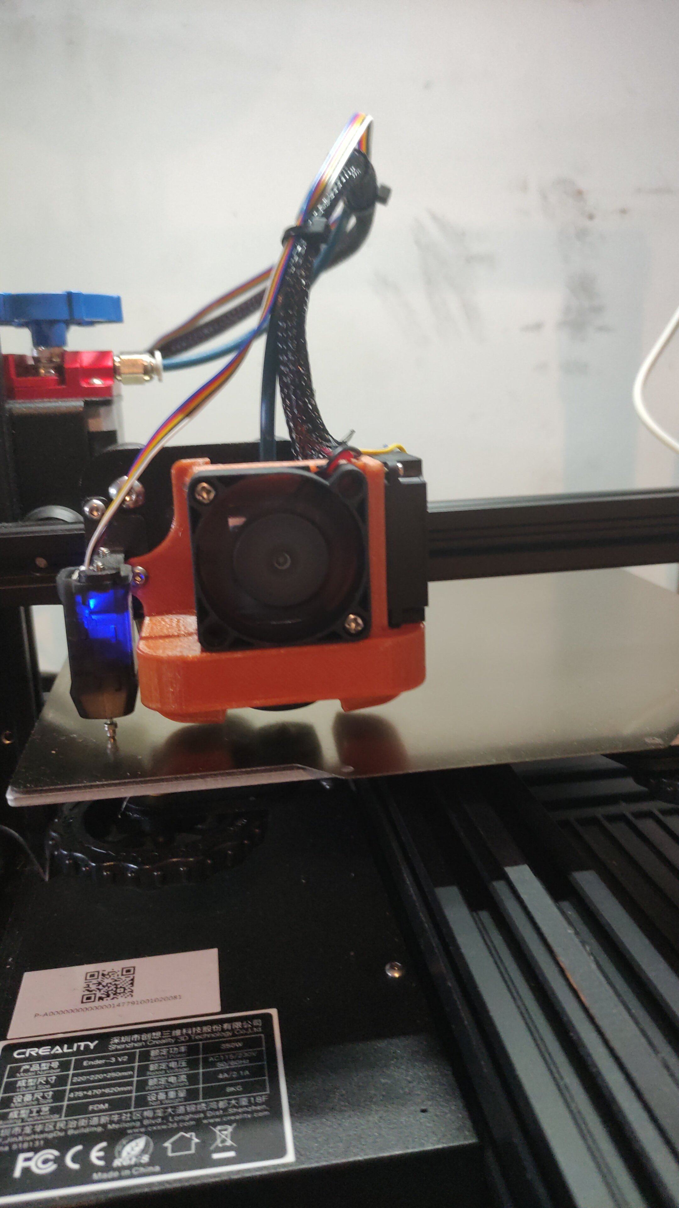

Hab mir endlich mal einen satsana gedruckt.
Meint ihr es ist zuviel wenn ich einen 60mm Noctua mit Adapter als coldend Lüfter nehme?
Hab noch einen rumliegen. Mit Buck Converter versteht sich.
Ich hatte seiner Zeit auch einen 60mm Lüfter für das Hotend auf dem Satana . Allerdings kein Noctua. Dort ist der Airflow zu niedrig. Ich hatte einen NBSilent Pro Pr-2 verbaut bei 10 Volt
