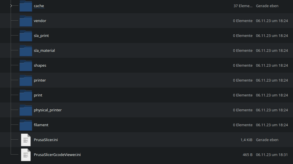

Also zumindest unter Linux müsste der afaik alles in .config ablegen. Hab mir die in Windows auch raus gezogen aus der Linux SSD, Klappt wunderbar :d Bei zwei Clients hätte ich gesagt leg das am NAS ab und sync die mit dem Weg deiner Wahl rüber

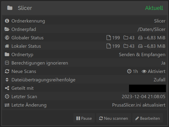

Ah ok, dann kann ich das ja mit Syncthing synchronisieren 🤔
Vorteil, es gibt direkt ein Backup auf dem NAS mit stündlichen ZFS Snapshots 👍
@KurantRubys
Hast recht, es liegt alles in /home/User/.config/PrusaSlicer:
@KurantRubys
Mit Syncthing hats direkt funktioniert (y)
