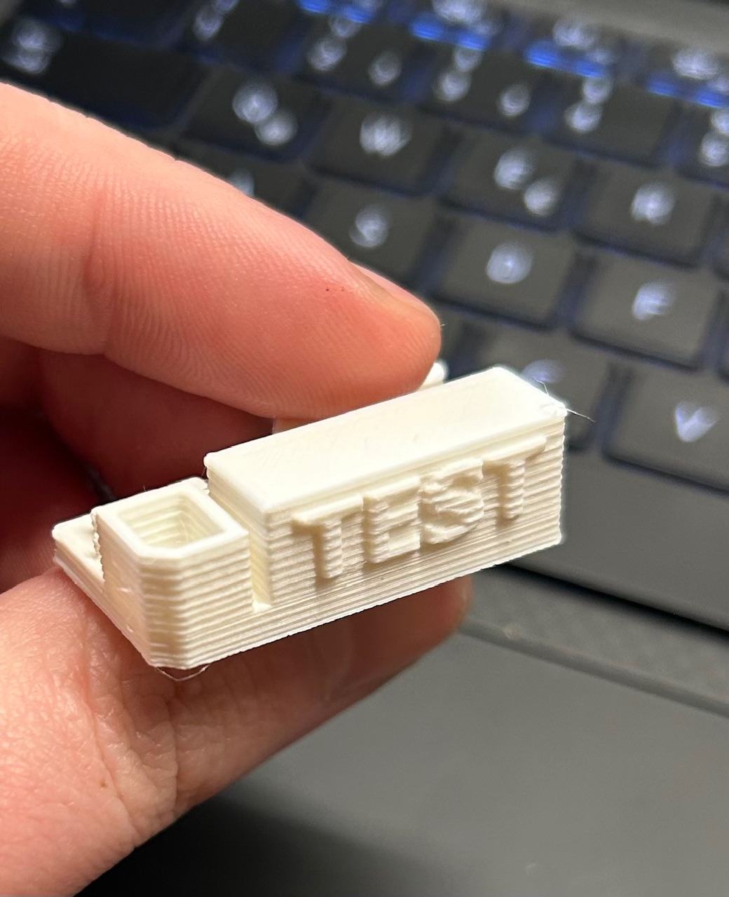

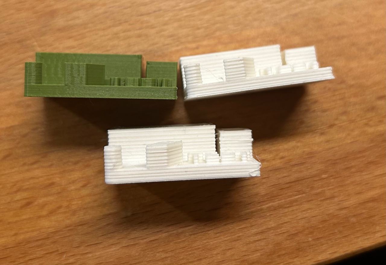

Ne ich glaub die Z-Gantry ist schief...nachdem da die V-Wheels so extrem ungleichmäßg Spannung hatten. Aber da hab ich heute echt keinen Bock mehr drauf :fresse:
Hast du eine oder zwei Z Spindeln?
Möglichkeit wäre:
- Motorstrom zu niedrig (wenn nur 1 Motor in Verwendung)
- der Riemen ist einen Zahn übergesprungen
Würde beides mal prüfen
Auf Z kann ich das ausschließen, hab ich auch im Vase Mode bei langsamer Geschwindigkeit. Werd bei Gelegenheit nochmal die Gantry leveln und dann ist auch der Riemen erstmal raus

Wahrscheinlich die Z-Nuts. Waren auf einer Seite komplett fest. Hab jetzt die gelockert, Gantry gelevelt und die Verbindung zu den Steppern nochmal gelöst und neu gemacht. Achja und V-Wheels auch nochmal neu eingestellt. Also quasi einmal neu :fresse:
Feucht oder Extrudergearwobbel. Wenn ich das recht einschätze meinte er auf dem letzten Bild wohl die Blobs außen beim druck.
Edit: Ah nee ok, war das mit dem Z-Achsen schief Problem
