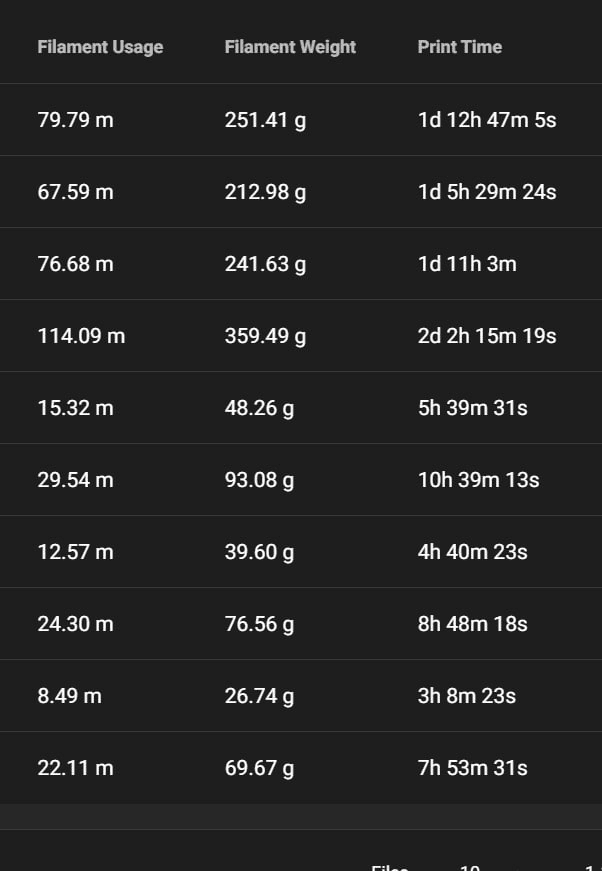

Hab mal nen kleines Projekt gestartet:
Sehen uns dann in zwei Wochen wieder :lol:

Mal gucken ob die Gaspedale halten. :fresse:
Vorne 20% giroid infill und hinten 100%

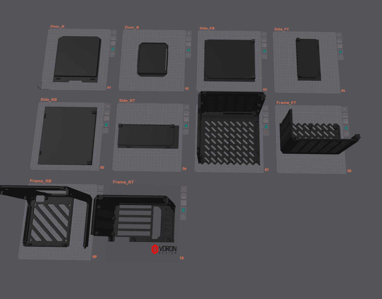

Wie kriege ich so eine Ansicht hin? ^^
Welche? Die Druckplatten? Man kann in Orca mehrere Druckplatten hinzufügen. Ganz praktisch wenn man ein Projekt hat welche nicht mit einem Druck fertig ist.
Oder meinste das zweite Bild? Das ist nur neben des erste eingefügt worden (aus Klipper - GCode Files rausgeschnitten) und halbwegs auf ähnliche Größe skaliert.
Ich meinte die vielen Druckplatten.
Hm muss ich mir Orca doch einmal anschauen.
Danke dir :)
