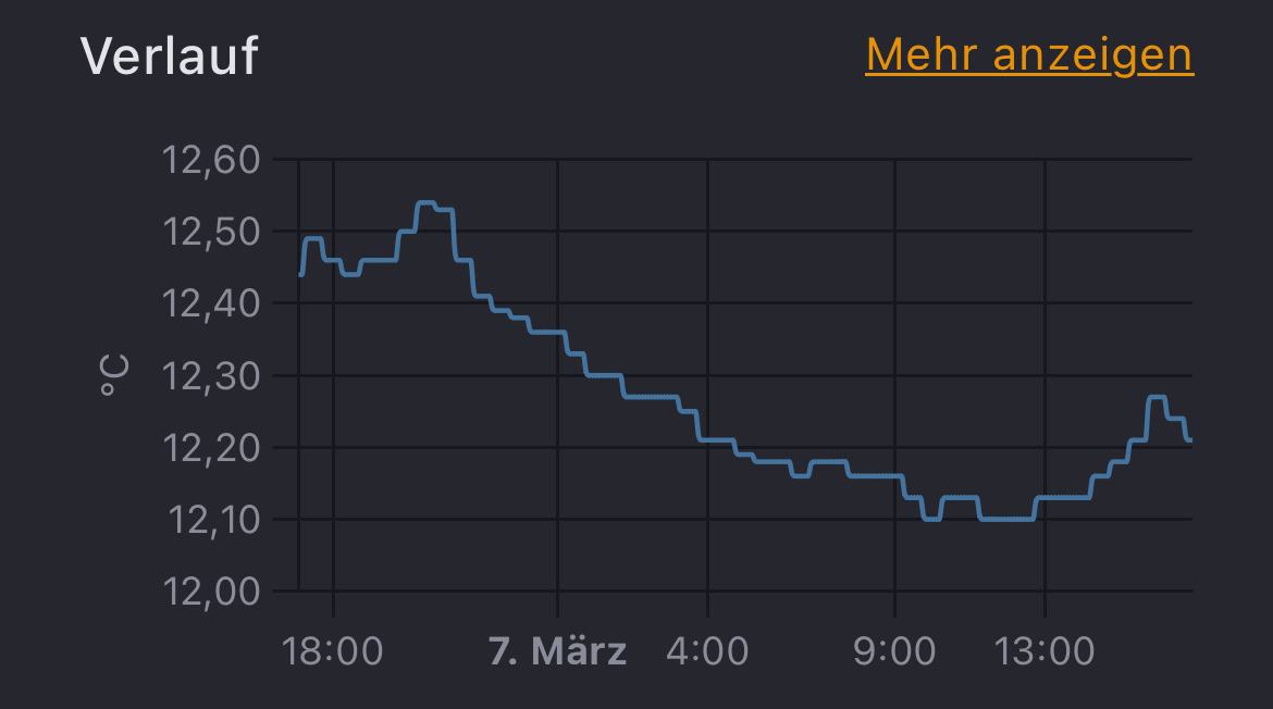

Was sagt ihr zur Umgebungstemperatur? Drucker steht ja auch zusätzlich nicht frei…
@KurantRubys Gibts dazu zufällig das STL? ^^ Mich würde mal interessieren was der bei mir anzeigt...
Temperatur ist bei PLA egal... Bei ABS könnte das schon mal stören, weil die Gehäusetemperatur dann doch schon leidet (weil das delta T einigermaßen konstant ist). ^^
