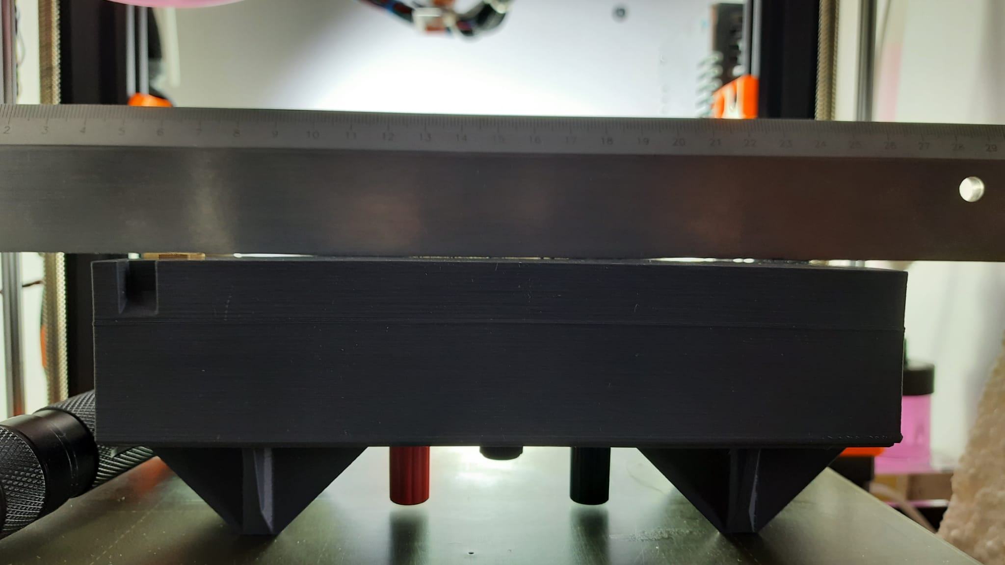

Bei mir ist auch PETG Minimum, aber mit ASA hatte ich das schon.
Lag schön vollflächig am Blech auf... das Blech nur nimmer auf der Heizplatte :d...
Nerd ist schon ok, ich sehe nichts negatives in dem Wort :d
Wenn du bei ASA Warping hast, dann hattest du Zugluft.
Auch bei ASA würde ich immer eine Einhausung nehmen.
Und vollflächig drucken ist ein super Szenario für einen Voron den du vorher aufgeheizt hast oder sogar eine Baumraumheizung hast :d
Das kann ich aber ausschließen, is son Ikea Schrank, hab bei der Tür so Dichtungen aufgeklebt (diese Schaumstoffdinger ausm Baumarkt für Fenster) und so einen Schnallenverschluss montiert, damit die Tür auch fest gegen die Dichtungen gedrückt wird und das zu hält.
Hotend ist Wassergekühlt damit man den Luftzug vom Lüfter nicht hat...
War bei dem Bauteil wohl (auch) Konstruktionsbedingt, hab dann nachgearbeitet, war dann viel besser.
Ich lass mir aber gern noch Tips geben, was ich besser machen könnte.

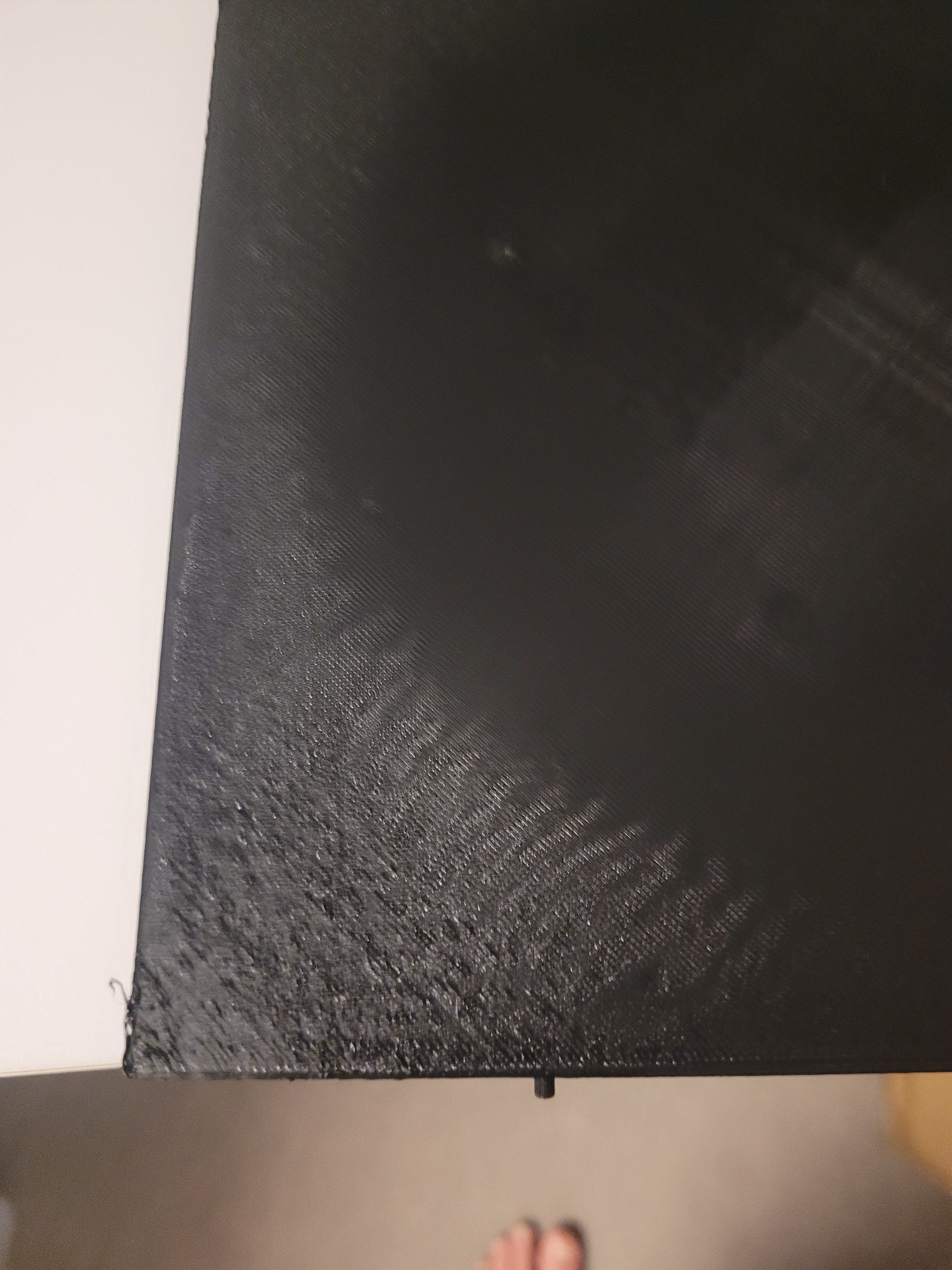

Ist das Generic ABS Profil für den ersten ABS Testdruck ok?
PEI Platte strukturiert bei 105°C
Düse 260°C (Filament sagt 235°C bis 255°C)
Das große Bauteil hat die komplette Platte während dem Druck vom magnetbett gehoben.
An Kühlung kann es nicht gelegen haben. Höchstens zuviel.
Pla 220
Schau mal hier, das könnte helfen.
Das Stichwort ist "Testdruck" :fresse2:
Die Einstellerei kommt doch erst danach :d
Höher, niedriger?
Ja, ich verwend meist das Prusament Setting, glaub aber, da ist wenig um.
Ich meine ABS war 100/255 und ASA war 105/260?
ABS wird auch kühler schön, allerdings ist dann die Schichthaftung scheiße, so meine Erfahrung.
Top. Danke.
Ich überlege das nächste Teil (2 von 4) in PETG zu drucken. Mal schauen wie das wird.
