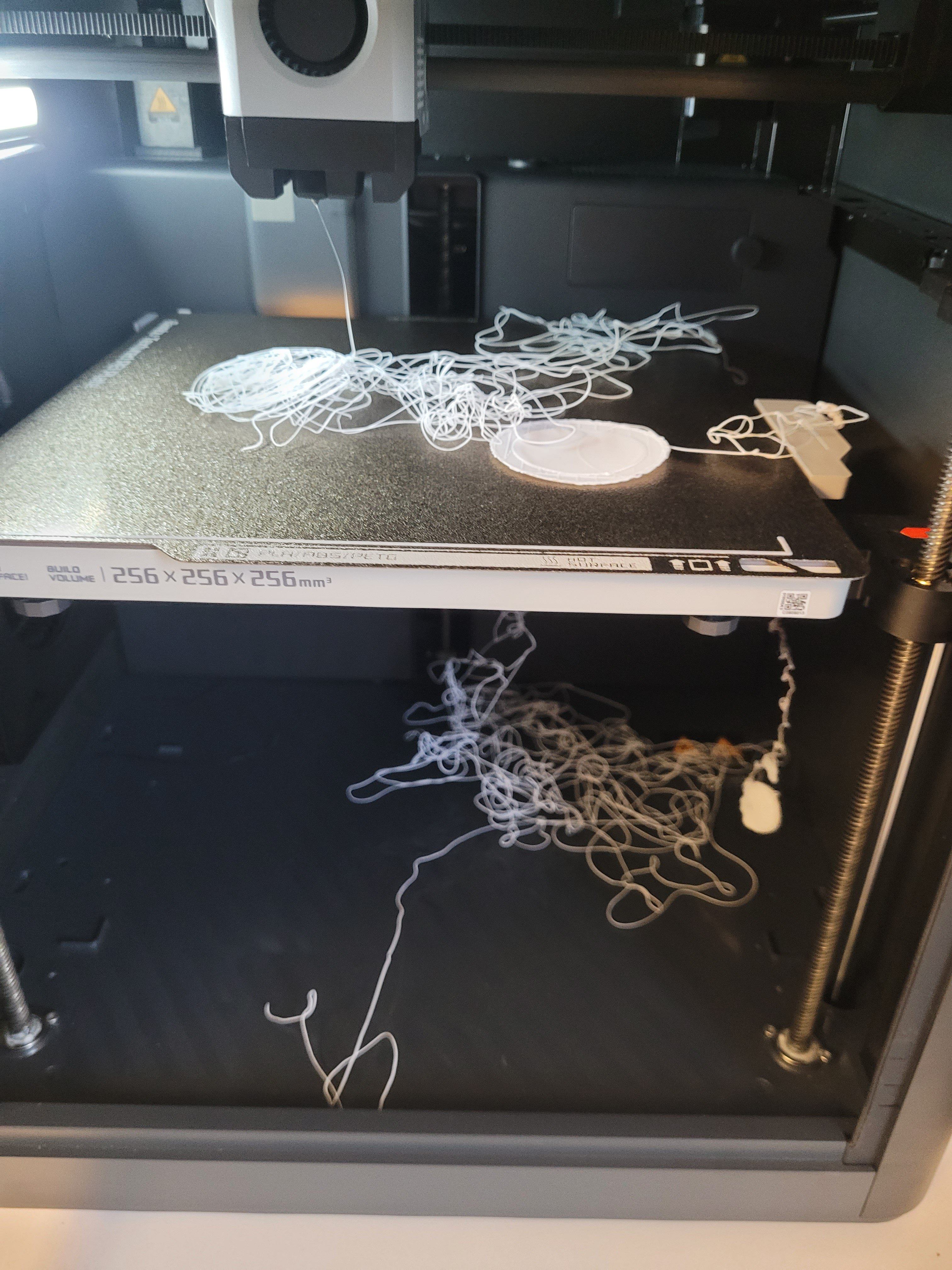

So sieht das aus wenn ich anstatt 55 Grad bei der Struktur Platte nur 40 nehme.
Das war ja wohl nix.
Die Platte ist vor dem Druck mit Iso ordentlich gereinigt worden. Der Druck davor (gleiches Modell) war überhaupt kein Thema. Jetzt habe ich es mal mit 40 probiert. Das ist das Ergebnis :)
Aber nicht schlimm. Versuch macht klug.
Also die 40⁰C kommen mir für ne PEI Platte auch immer noch zu niedrig vor 🤔
Unter 50⁰C hat bei mir auf ner PEI noch kein PLA gehalten 😅

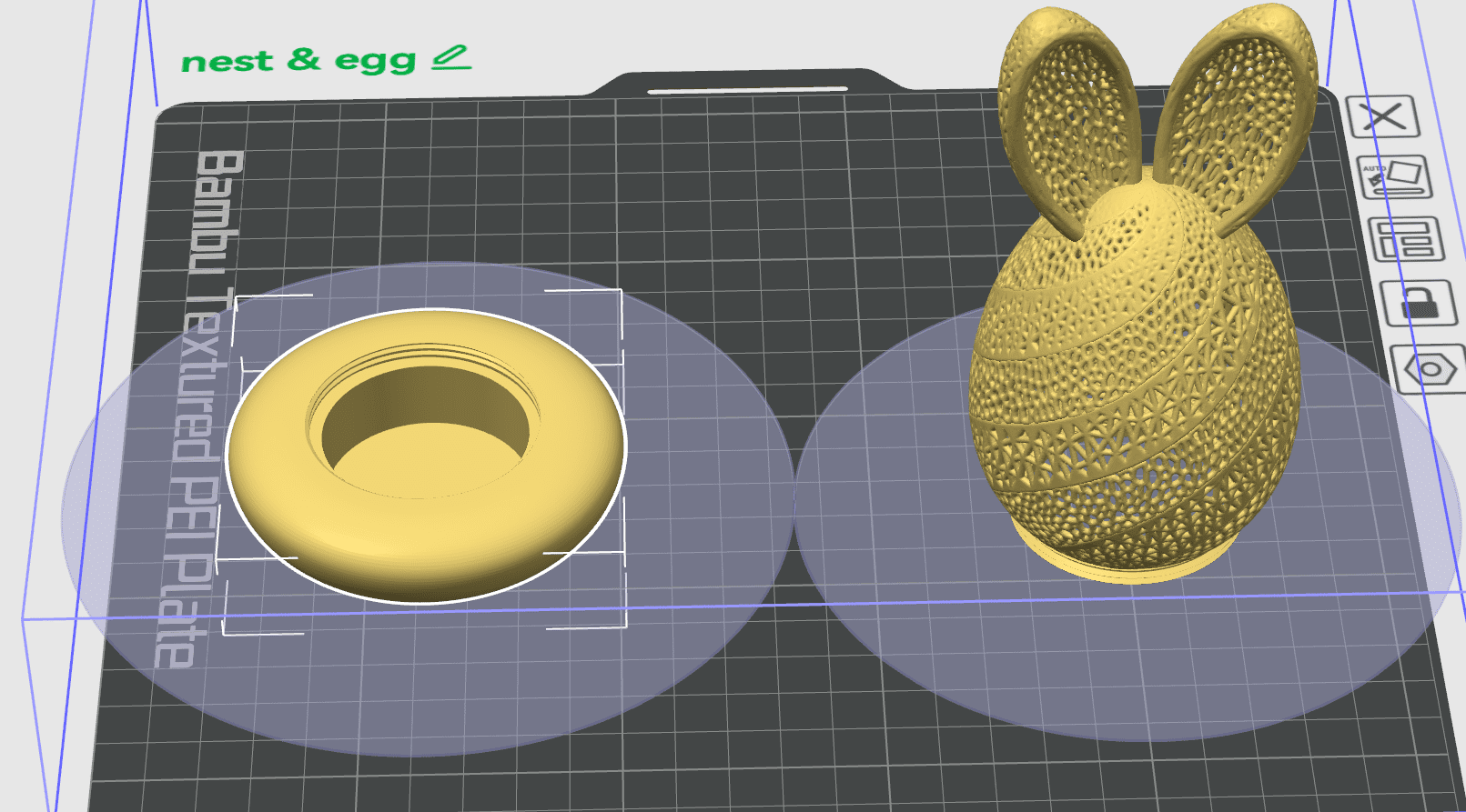

Willst du die Teile gleichzeitig oder nacheinander drucken?
Bei zweiter Einstellung könnte das der benötigte Sicherheitsabstand für den Druckkopf sein
ISO nix gut, entweder Spüli Wasser oder der gute Frosch Glasreiniger.
Wegen dem Abstand, Modus nach Objekt und nicht nach Layer?

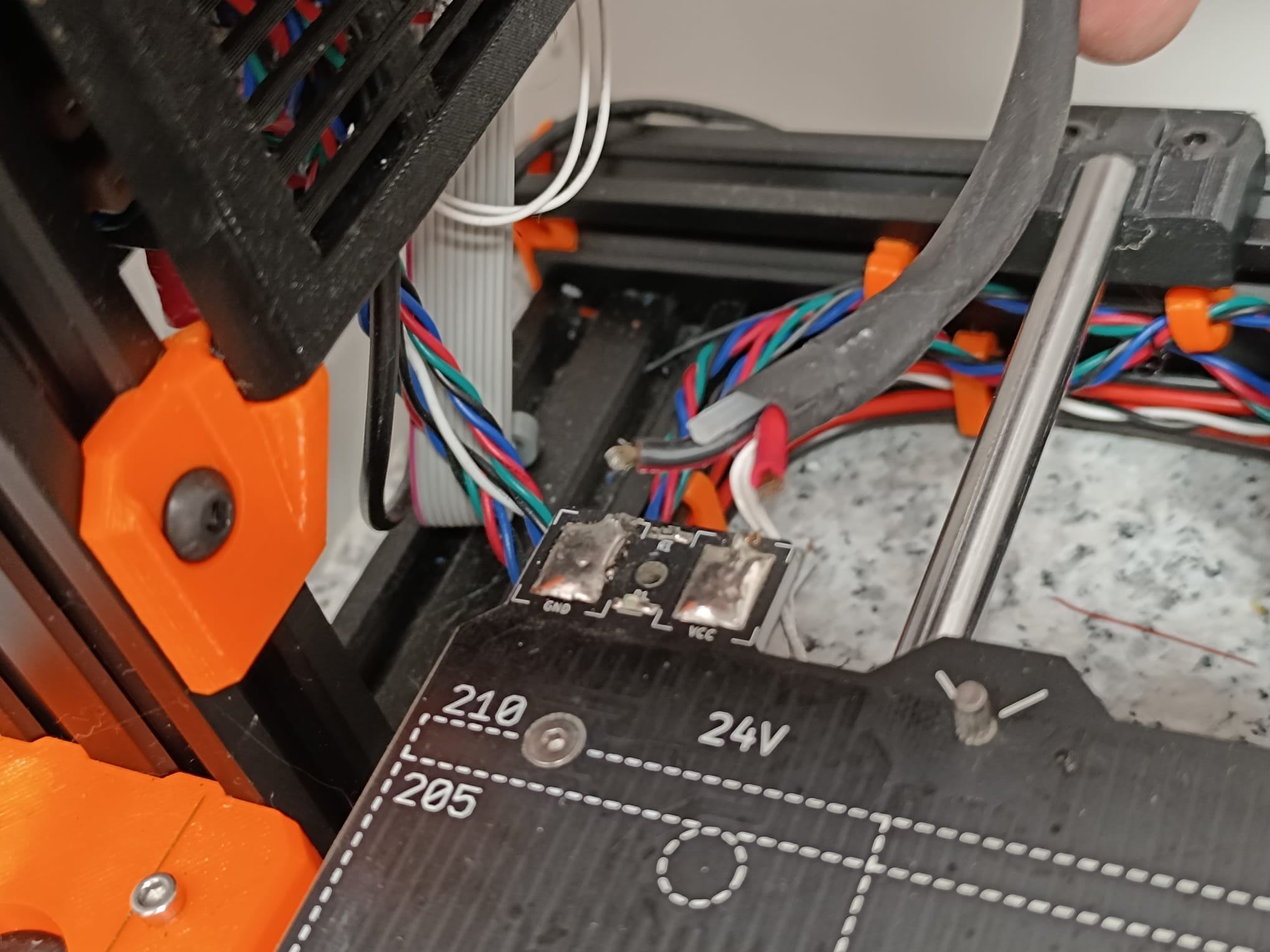

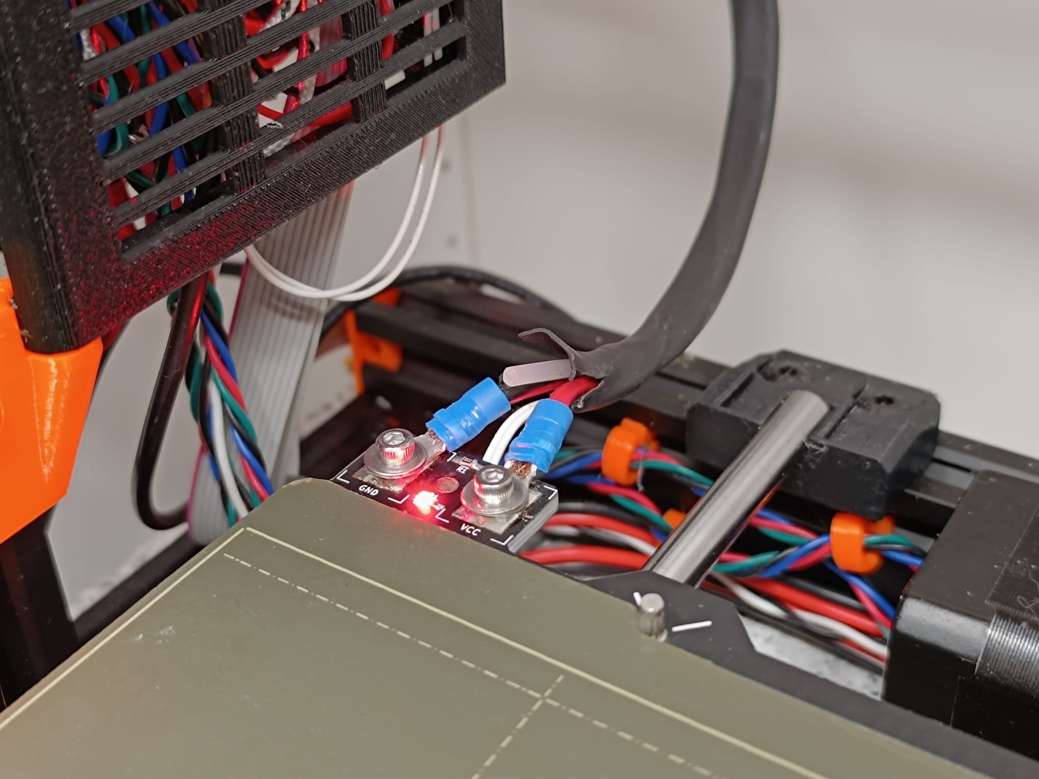

Meh, mein Polski-Prusa geht langsam dem Ende zu, fürchte ich :d...
Der Fehler für mein "Bed Thermal Runaway" war schnell gefunden, die beiden Kabel der Bettheizung sind (ziemlich synchron) gebrochen.
Nachdem ich den Drucker leider maximal Serviceunfreundlich eingehaust habe (mitsamt der Wakü), ist das mit der Instandsetzung so eine Sache. Hab mich dann dafür entschieden einfach ein Stück abzuisolieren und wieder anzulöten.
Also, Ersa RDS 80 (80W) ausgepackt, flache kurze Lötspitze drauf und während dem Aufheizen überlegt, ob das wohl was werden könnte, mit diesen Riesenpads und diesem RoHS Lötzinn. Hatte dann eh schon 400W, Spitze kurz drangehalten, Lötkolben abgedreht, und meinen Portasol Gaslötkolben geholt. Hab den mindestens 5 Jahre nimmer verwendet, eher 8-10... Gas war noch drin, yay. Lötzinn war in der Sekunde flüssig und hat mir in der Menge natürlich die Entlötpumpe total verstopft :d...
Und was kommt zum Vorschein? Löcher!
Also etwas abisoliert, Ringschuhe aufgecrimpt und verschraubt.
Um diese Nylon-Seele hab ich mich nicht weiter gekümmert.
Nunja, ich fürchte, diese Sache hat ein Ablaufdatum, ich werd nicht drum rum kommen, das irgendwann ordentlich zu machen.

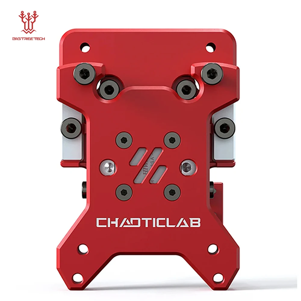

Nicht machen ! TAP ist schwerer und macht gut Druck auf die Platte damit auch auf die Rail.
Du hast auf jeden Fall mehr Vibrationen und es kann sein, dass der TAP nicht genau genug ist da die Rail/carriage zu schnell nachgibt .
Geh lieber auf MGN12
Jupp,
Chaoticlab schreibt 500-800g Anpressdruck.
Das ist ne ganze Menge für das kleine Teil
@RcTomcat
Hier musst du leider in den sauren Apfel beißen, wobei eine MGN12 jetzt auch nicht die Welt kostet.
