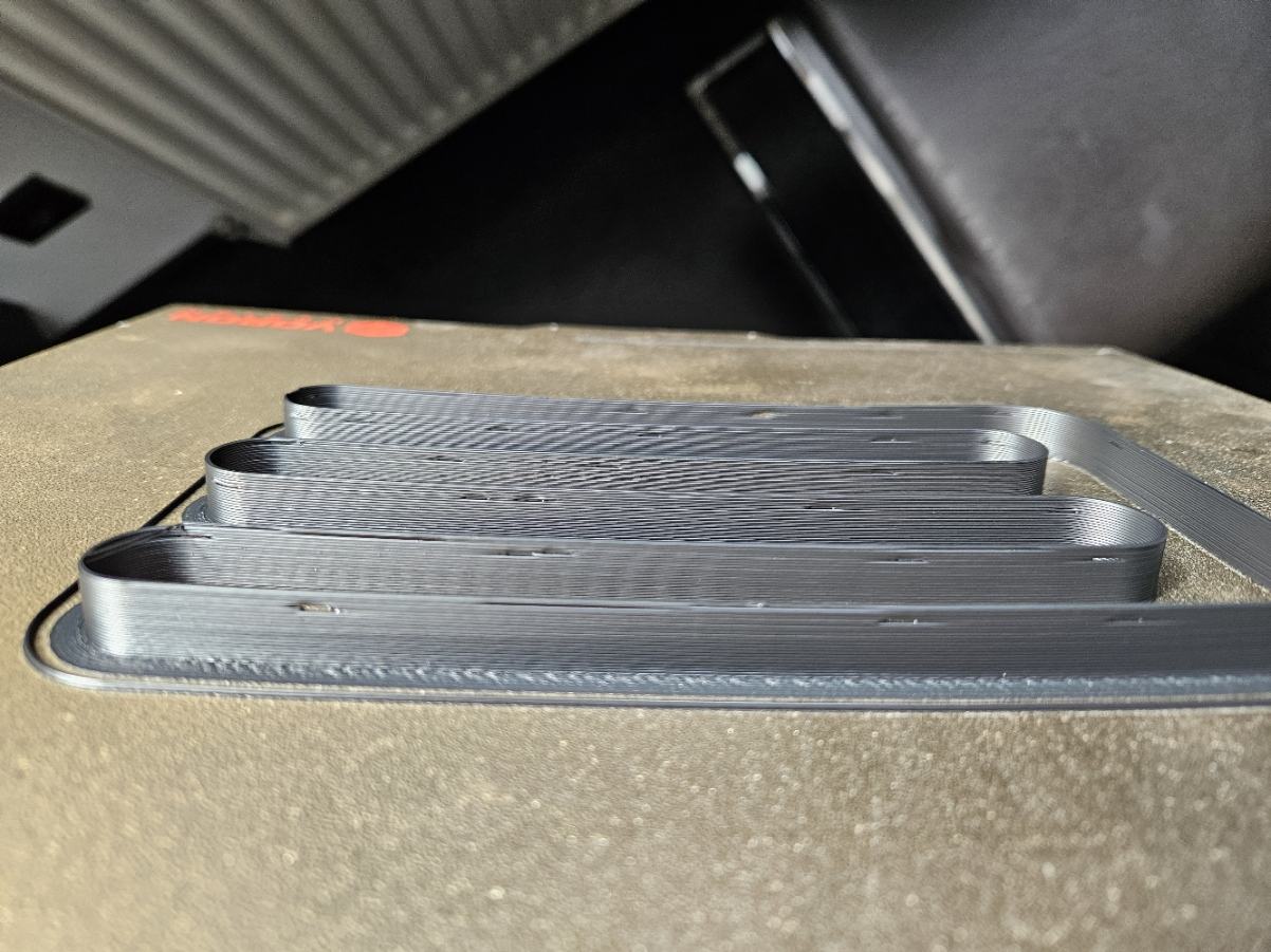

Irgendwas stimmt nicht. Ich erreiche deutlich niedrigere max Volumetric Flow Werte.
Bild: 35-50mm³/s (ABS, 0.6er CHT, Rapido UHF) - Bisher hab ich problemlos so ~46mm³/s erreicht. Komischerweise wird es nach oben hin auch nicht wirklich schlechter, sondern es ist einfach relativ konstant scheiße. :fresse:
Entweder mein CW2 macht Probleme oder meine nun 15 Monate alte und sicherlich 25kg+ benutzte CHT Nozzle ist durch...

So Nozzle ist getauscht, Hotend komplett gereinigt. Daran lag es nicht.
Irgendwas stimmt wohl mit dem Extruder nicht. Was kann ich mir aber nicht erklären. Selbst beim First layer hat der hier und da einfach 5cm kein Filament extrudiert. Mechanisch scheint mir alles i.O. zu sein (und es ist nicht mein erster CW2 den ich baue + der besteht aus "echten" Bondtech Innereien)... Eben einen PLA max flow Test gemacht. Da hatte ich von Beginn an leichte Probleme und ab 11mm³/s ist es praktisch komplett ausgestiegen. Da ich nen CAN Setup hab kann es nicht an der Verbindung liegen. Morgen mal die Zuleitungen vom Motor testen... aber die ~5cm Kabel? (Der Extruder knackt auch nicht o.Ä. also der ist nichtmals in der Nähe vom Limit....)

Solch ein Phänomen hatte ich auch. Am Ende war es ein Kabelbruch welcher nur bei bestimmten Bewegungen keinen Kontakt mehr hatte.... Tritt das Problem zufällig oder immer an den selben Stellen auf?
Bei mir war die Leitung auch nur 5-7cm lang ;)
Ja das könnte auch sein.
Prüfe mal das Kabel vom Motor zum Board.
Nicht das da was abgerissen ist, dann würde der Motor Steps udn Kraft verlieren
Hab mal am Kabel & Stecker gewackelt. Kann gut sein das es daran liegt. Danach lief es anfangs wieder normal. Gegen Ende hat er bei zwei Layern dann plötzlich kurze Löcher produziert und danach lief es wieder...
4-48mm³/s (in 4mm³/s steps).
Iwie ist das Foto ziemlich schlecht geworden ^^
