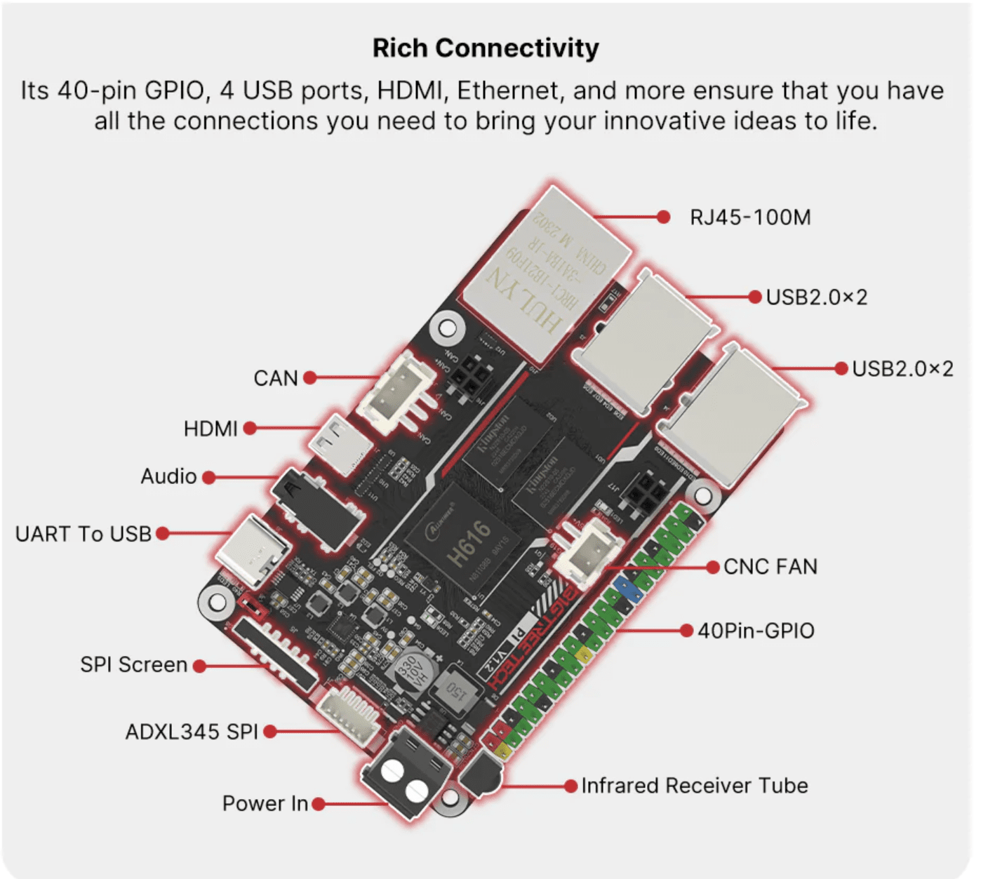

Hast du da ein Manta drin? Weil direkt am CB1 / Pi4 Board gehts nicht ohne den IO2CAN HAT
Ich hab des Display selbst am Switchwire/Enderwire, daher kenn ich die "Problematik".
Habe das CB1 im Pi4 Adapter. Und da kannste das Display nicht direkt anschließen, da muss der IO2CAN Hat noch drauf (ist ja im selben link den du gepostet hast als Paket zu haben).
Der hat nen SPI also sollte es gehen oder ?
Ja der BTT Pi 1.2 geht (da gibts ja auch den Pi und da TFT SPI als Kombo zu kaufen). Das CB1 aufem Pi Adapter hat halt kein SPI, warum auch immer...deswegen dort den HAT
