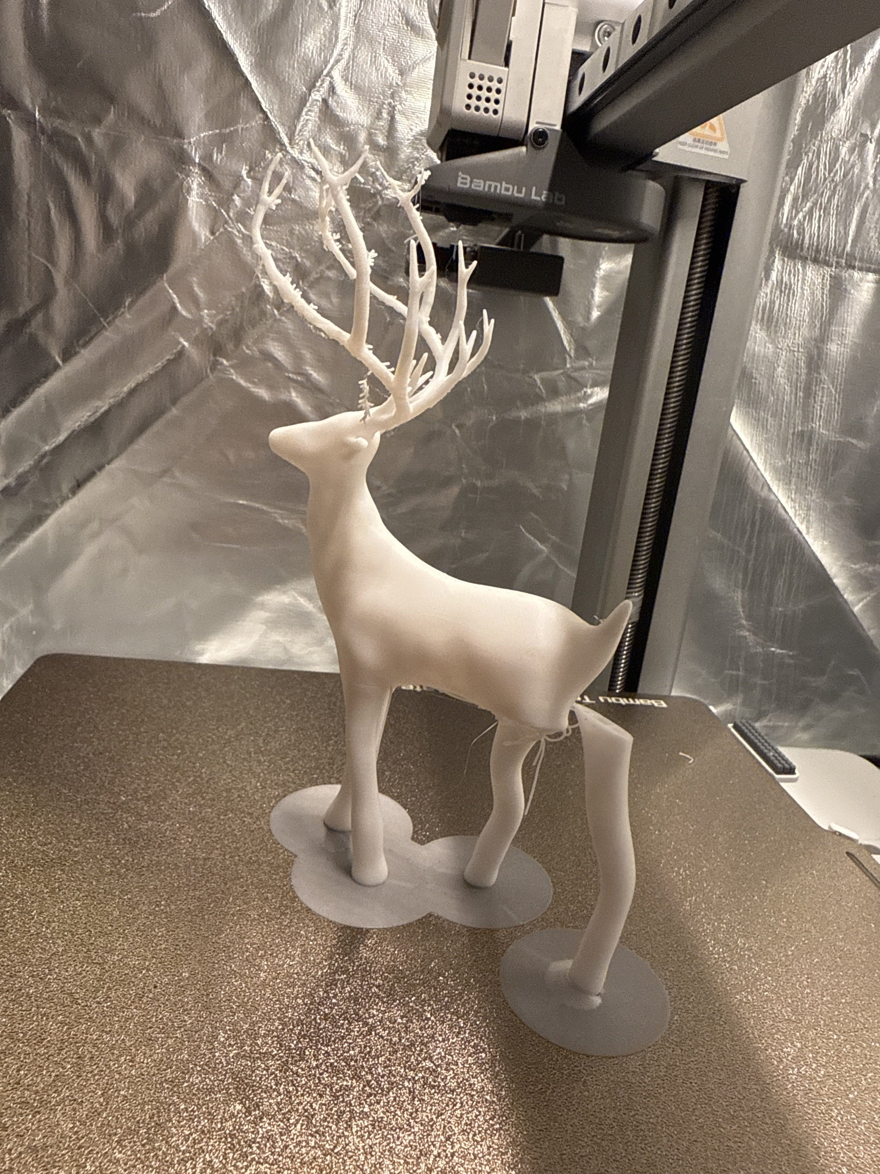

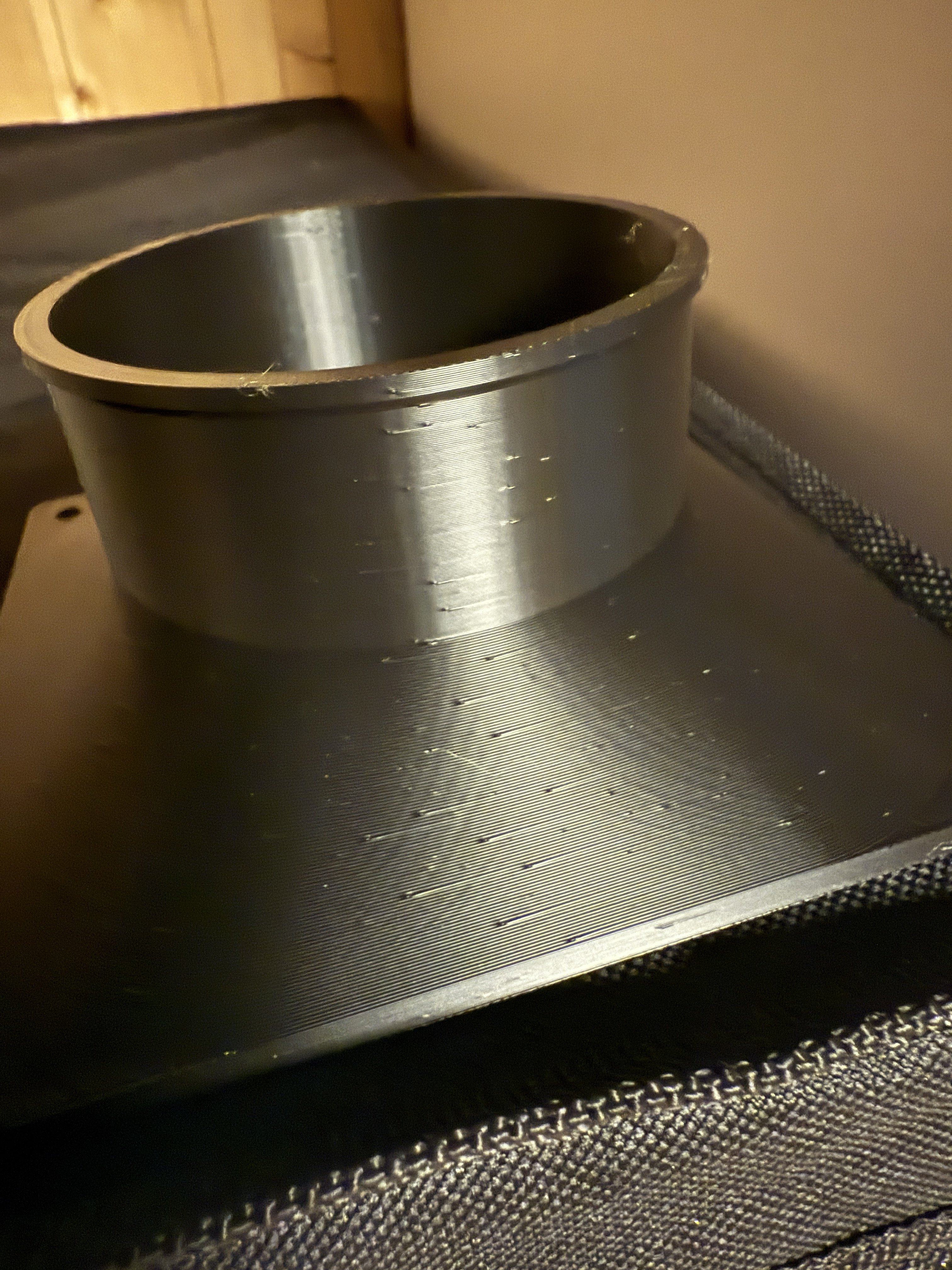

Meine Fresse macht der A1 Bock. Haue gerade schon den 5. Auftrag durch. Cooles Teil 😬 so muss das funktionieren.
2 Kleinigkeiten hab ich da schon.

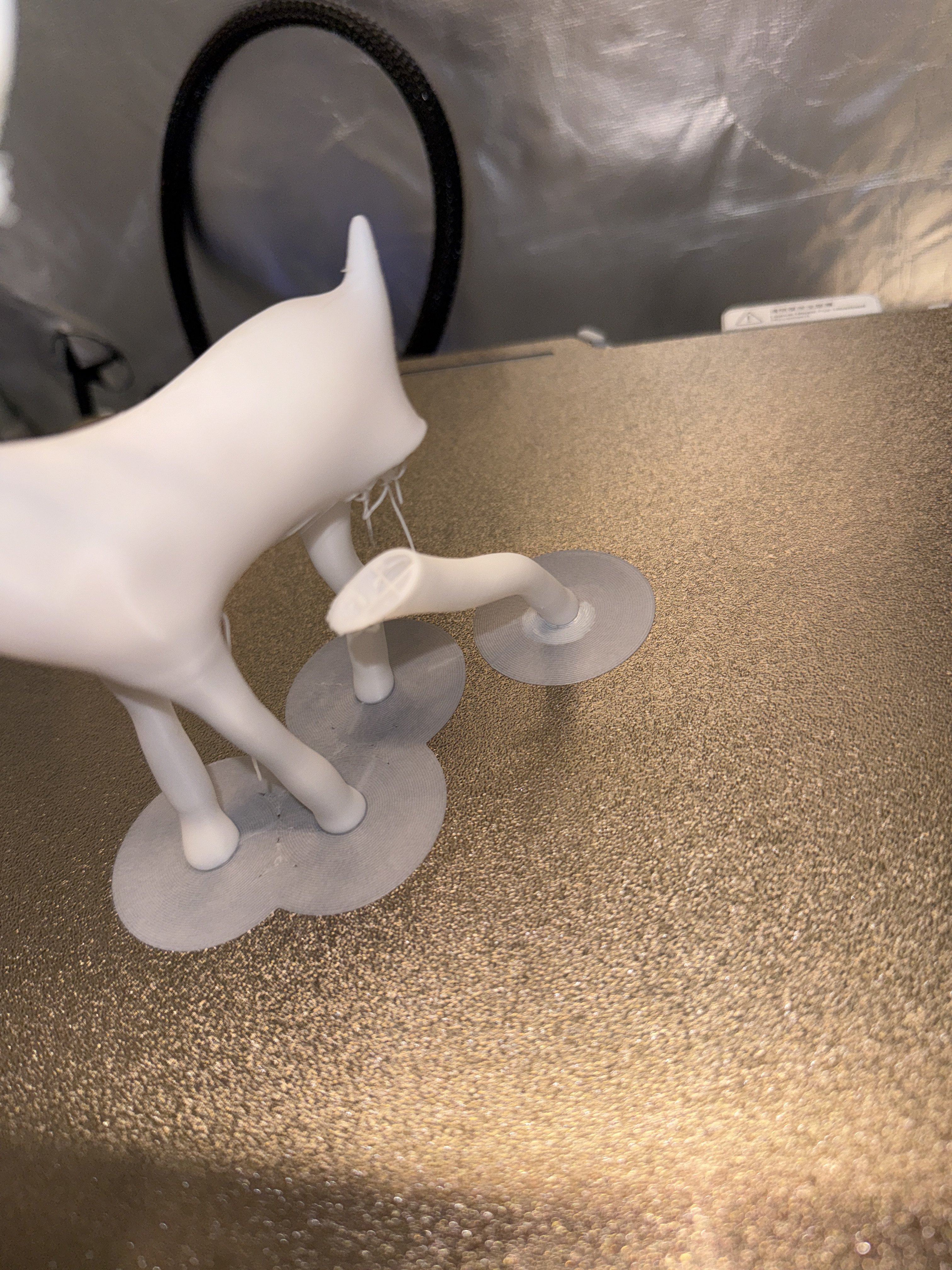

Irgendwie hat der Drucker dem Hirsch das Bei abgetrennt 🤪 sowas kann wohl mal passieren?
Und woher kommen diese Fehler im schwarzen Material? Das andere Teil, was ich schwarz gedruckt habe, hat die nicht. Fehler im Profil?
Jetzt bist du bei 3D-Druck angekommen. ;)
Das sieht seltsam aus... waren alle 4 Beine noch fest mit der Druckplatte verbunden? Oder hat sich das abgetrennte Bein von der Druckplatte gelöst? Allerdings schiebts das dann eher selten so "sauber" weg.
Das könnte tatsächlich Feuchtigkeit im Filament sein.

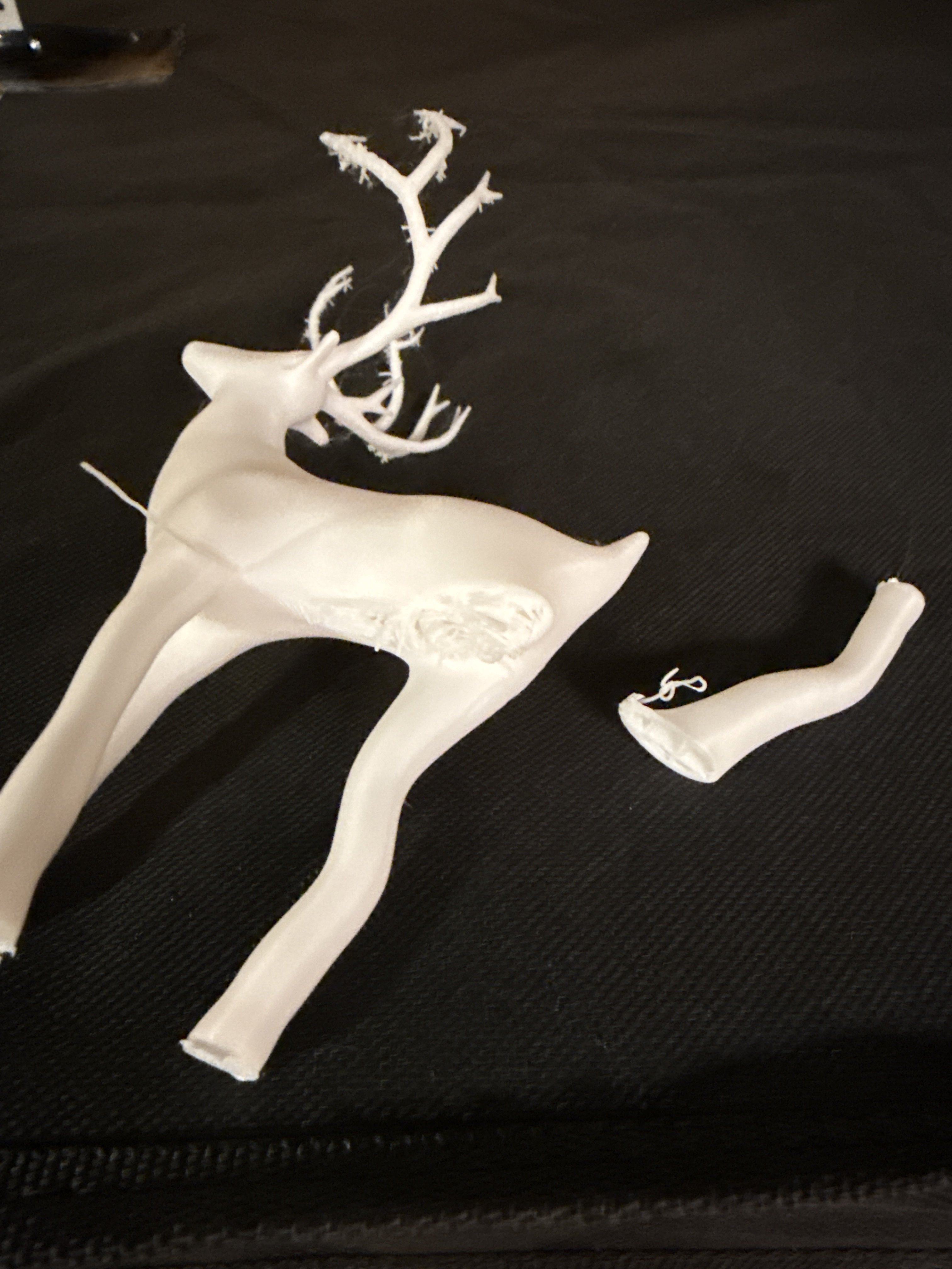

Hm, ist jetzt die Frage bei dem schwarzen, ob sich das nicht gibt, weil das im Druckzelt mit Silikatkissen steht. Komischerweise war der ste Druck dagegen Problemfrei. Und im Anhang noch ein Foto vom Wildunfall. Keine Ahnung was da los war 🤪
2. Foto zeigt, das es irgendwie unten gelockert wurde. Allerdings ist das Geweih auch nicht sauber.

So sieht’s aus
Das sieht mir so aus als wär der Fuß weg geknickt beim Druck. Ist das Grid Infill? Keine Ahnung warum der in allen Bambu Profilen Default ist, macht nur Probleme. Da hörst du teilweise richtig die Nozzle drüber kratzen, das kann genau sowas dann auslösen. Bin mittlerweile auf Cross Hatch umgestiegen, keine Probleme (ansonsten Gyroid)
Druckzelt?
Zum Trocknen/trocken halten immer in einen möglichst kleinen (oder möglichst vollen) Behälter lagern.
Ist das gleiche wie beim Kühlschrank. Je mehr Luft drin ist, desto mehr Feuchtigkeit muss aus der Luft gezogen werden, bzw. umsomehr Luft tauscht sich auch bei jedem Öffnen aus.
Kann schon sein, das die äusseren Lagen noch recht trocken waren aber innen noch mehr Feuchtigkeit drin steckt.
Ok, dann ist die Frage wie ich das jetzt schnell trocken bekomme, habe Druckfieber 🤪
Wie vor ein paar Tagen schonmal ausführlich diskutiert: "Schnell" mit einem Filamenttrockner, Backofen, Dörrautomat, Schachtel aufm Druckbett.... und "schnell" sind da immernoch mehrere Stunden. Falls ein Kochgerät halt nicht unbedingt eins, in dem man auch Essen zubereitet. :d

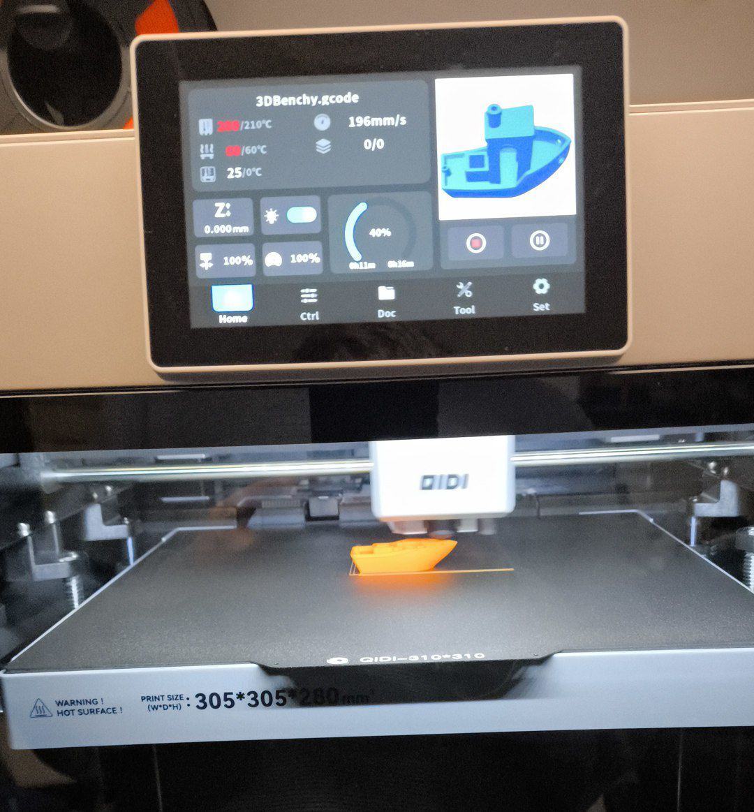

Der Qidi ist angekommen und schläft noch in seiner Kiste, mal sehen, ob ich ihn heute aufbauen kann :giggle:
PLA zieht nicht so viel Feuchtigkeit, als das relevant wäre.
Das sieht mir eher nach schlechter Layerhaftung aus.Kannst du die anderen Körperteile auch "locker" abziehen ?
Nein, der Rest ist komplett stabil. „Bombenfest“
Ich bin ja grundsätzlich faul (durch den A1 fauler geworden) und benutze die Bambu App und die vorgegebenen Druckprofile über die sich - hoffentlich - irgendein Dude (oder eine Dude-In oder ein Dude-Es) Gedanken gemacht hat. Wie kann ich denn, wenn ich diesen Weg gehe, die Anpassung vornehmen? Vermutlich gar nicht?
Afaik gar nicht, die bieten auch (imho) zu wenig Einsicht. Aber ich hab die auch nur n paar mal genutzt, bitte korrigieren wenn das doch geht

Nach dem er mir beim bed leveling von Entschädigungsberechnug erzählt hat, musste ich ihn doch auf Englisch stellen :LOL:

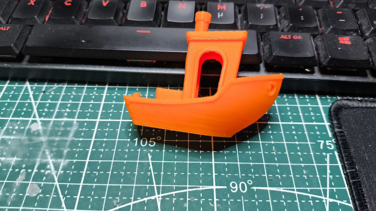

Echt gut für den ersten Druck Out of the Box.
