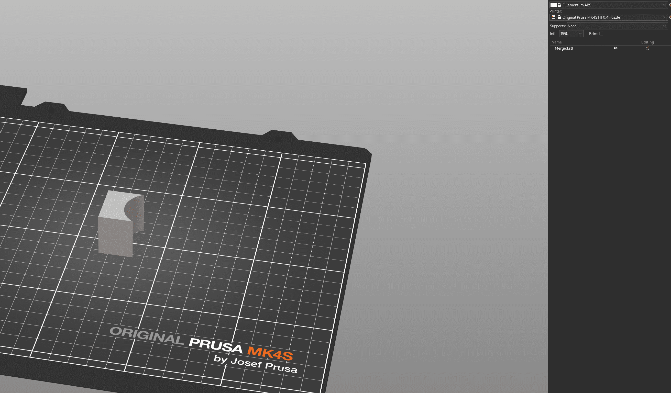

Kennt denn jemand zufällig ein Tool, mit dem man einfach Boolsche Operationen auf ein STL anwenden kann (sowohl Grundkörper, als auch andere STLs)?
Im Prinzip stelle ich mir das so vor, wie man es im Slicer auch mit "negative volumes" tut. Nur der Slicer (Prusa) benutzt diese nur zum Slicen, er kann nicht das eigentliche Modell verändern, also selbst wenn man das Modell dann exportiert, kommt sogar noch eine Warnung, das negative volumes dabei nicht berücksichtigt werden (können).
FreeCAD macht das leider falsch. Da kann man das zwar prinzipiell machen, aber wenn ich damit z.B. einen Würfel halbiere, dann bleibt leider die Schnittfläche offen. Die sollte natürlich wieder geschlossen werden, also eben halt genau so wie es der Slicer beim slicing eigentlich eh schon tut.
FreeCAD betrachtet das Modell natürlich so wie es im STL steht, also quasi nur als eine Polygonaussenhaut, die innendrin leer ist. Es sollte aber halt wie vom Slicer als "solide" betrachtet werden.

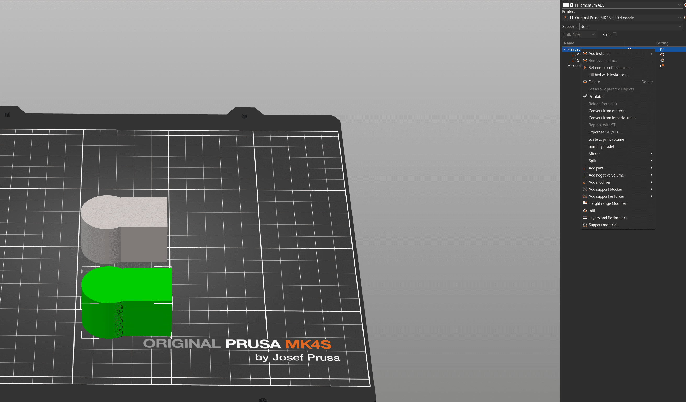

Hm, ich meine, ich hätte letztens das kombinierte Modell wieder exportieren können als STL. Gerade schnell getestet:
2 Formen erstellt im Slicer direkt, dann kombiniert, dann exportiert und wieder als STL importiert.
Edit: wer lesen kann ist klar im Vorteil. Negativ hab ich natürlich nicht probiert. OpenSCAD sollte sowas auch können denke ich.
Edit²: Gerade getestet, funktioniert auch mit negative Volumes. 2. Screenshot mit exportierem STL wieder importiert.
Dafuq? Hab das gestern abend erst versucht und es ging nicht, sondern brachte sogar noch die Warnung, das negatives ignoriert werden.
Jetzt gerade auf deinen Hinweis nochmal mit Box + Zylinder probiert und es hat geklappt... Muss ich wohl nochmal untersuchen, warum es beim einen klappt, aber beim anderem nicht.
Nochmal weiter ausprobiert... es hängt wohl von den beteiligten Formen ab. Bei diversen Kombinationen, sowohl Primitive als auch ganze STL, jeweils als Positive als auch als Negative Form... in manchen Konstellationen gehts, in manchen Konstallationen gehts nicht.... Wann, oder warum es dann nicht geht, hab ich allerdings noch nicht rausgefunden.

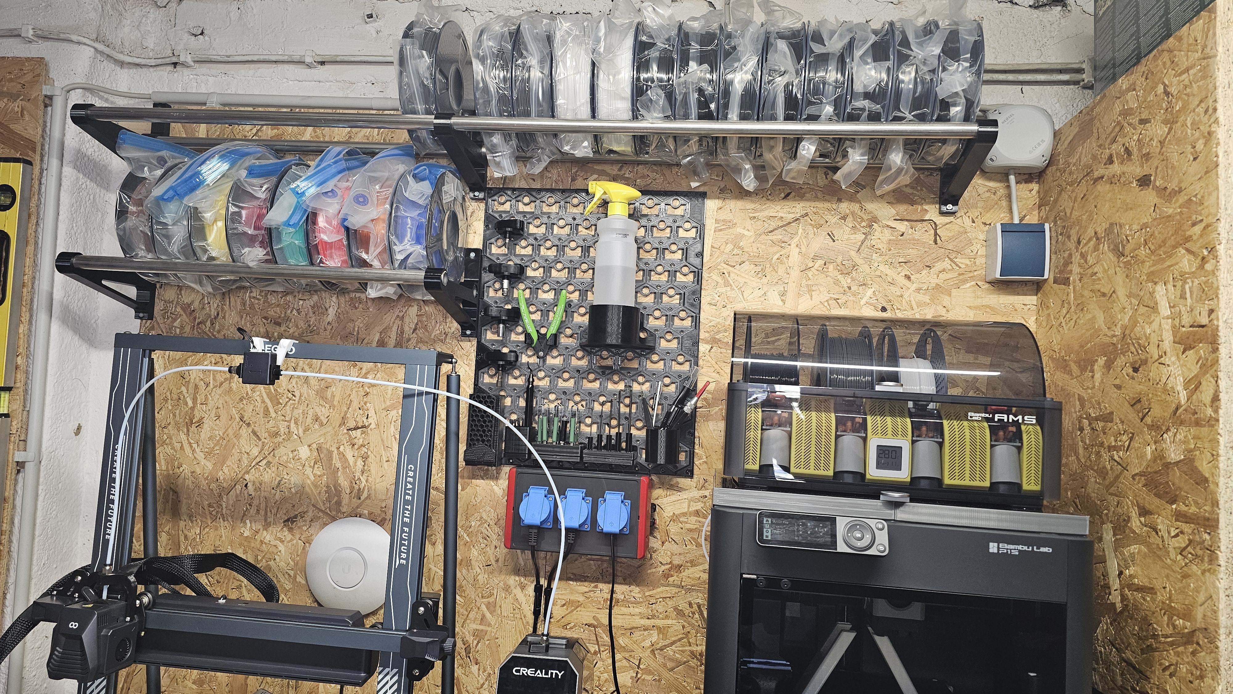

Mal paar filament regale angebracht.
Im Laufe der Woche kommen dann nochmal.10kg 🤣
