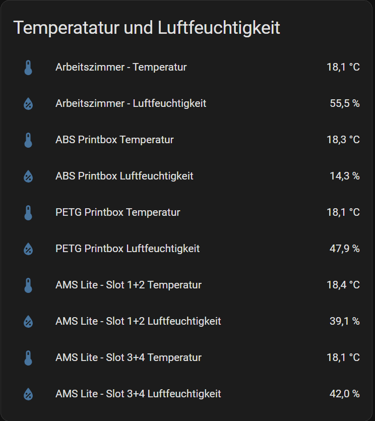

Das sind Xiaomi Miija 2 Sensoren aka LYWSD03MMC.Was für Hydrometer sind das?
Was kosten die?
Ich hab Tuya Zigbee ZTH01. Die gibts bei Ali sogar <5€/Stück. Aktuell z.B. 4 Stück für 12,79€.Was für Hydrometer sind das?
Was kosten die?
