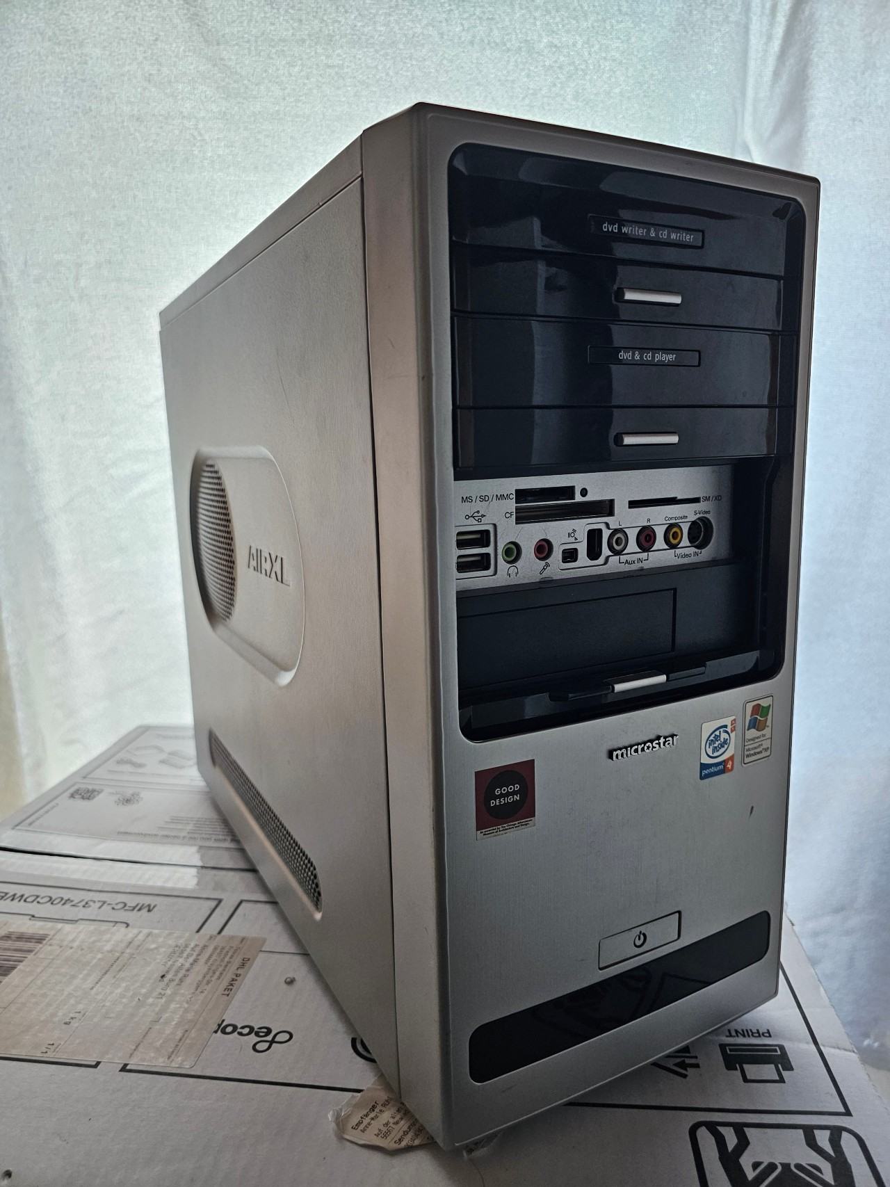

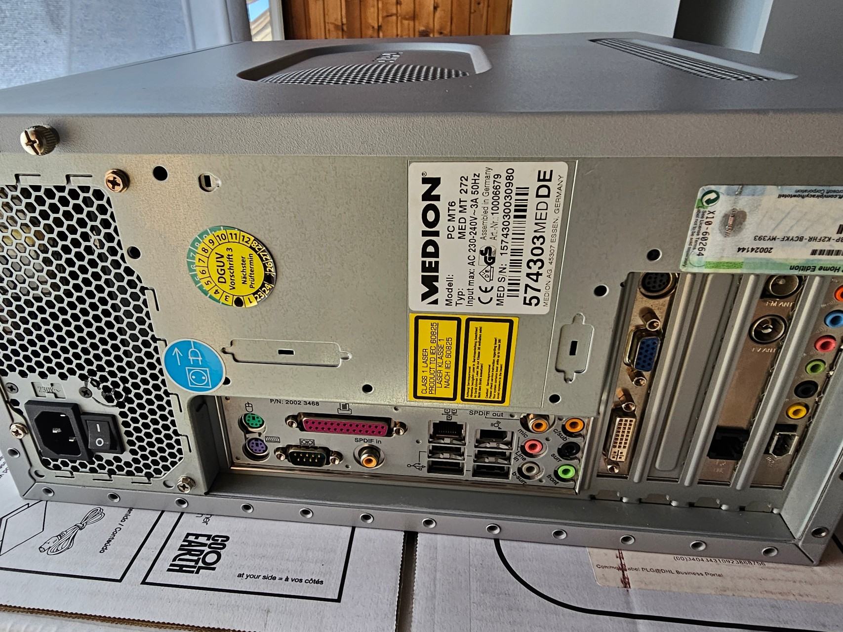

Da hier die geballte Medion Kompetenz anwesen zu sein scheint, kurze Zwischenfrage:
Hat jemand ne Idee welche GPU ursprünglich im Medion MT 6 Typ: Med MT 272 ausgeliefert wurde? Da ist ein MS-7046 Mainboard mit nem Pentium 4 540J (S. 775, 3,2 GHz mit HT) drin. Aber als GPU kam er mit ner 6800GS die mit nem Dual-Molex zu PCI-E Stromadapter versorgt wird wo nur noch ein Molex für übrig ist :stupid:
Würde den gerne wieder in den Ursprungszustand versetzen...

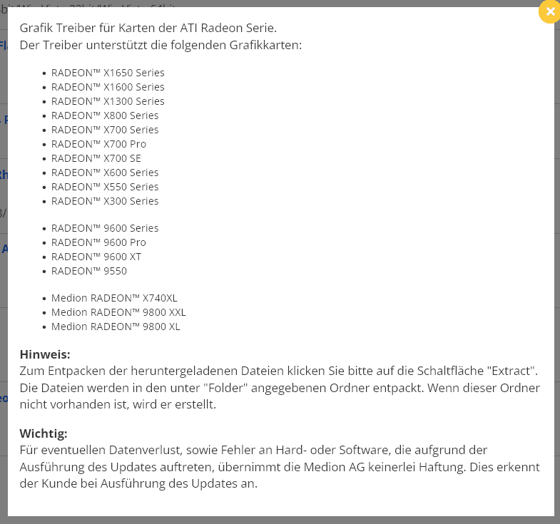

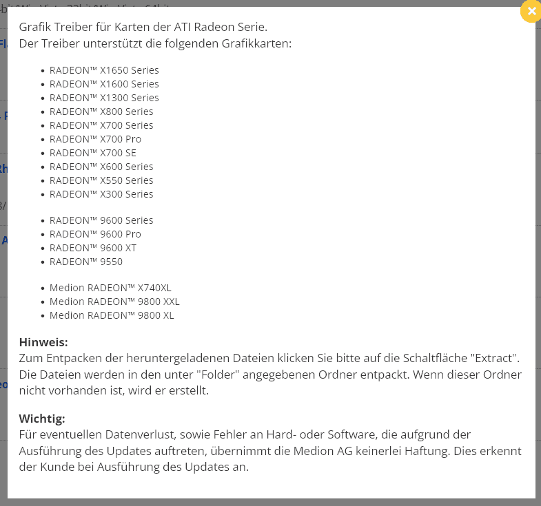

Das wäre super! Der wurde als Microstar PC vertrieben. Vermutlich bei irgend einer Elektrokette oder nem anderen Discounter. Mit einer anderen Front und dem Schrfitzug Medion hätte er aber wahrscheinlich genau so bei Aldi stehen können. Leider gibt die Front keinen Hinweis auf die org. GPU und ich habe mich im Netz bereits wund gesucht nach Infos...
das bringt dich eigentlich schon mal weiter nach
Über die Downloads findet man explizit Radeon Treiber ...
u.a. auch welche separat mit Treibern für X740XL, 9800XL und 9800XXL gelistet sind ...
Technische Spezifikationen sind leider nicht mehr hinterlegt ...
In der verlinkten Medion Community (unter den Downloads) lohnt sich aber die Nachfrage, da sind einige User, die können mit deiner MSN 10006679 noch ggf die komplette Ausstattung herausfinden.
Ich danke dir und verneige mich in Ehrfurcht!
Auf Basis der Treiber und des geschätzten Baujahrs würde ich Richtung x1600 tendieren. Die 9800er Serie gab es ja nicht mit PCI-EXPRESS soweit ich weiß. Und sowohl der P4 540j als auch die x1600 Serie kamen in '05 auf den Markt. Mal schauen was die Medion Community sagt.

ALDI Nord hatte neben der 6700XL einen 820D verbaut 😵‍💫

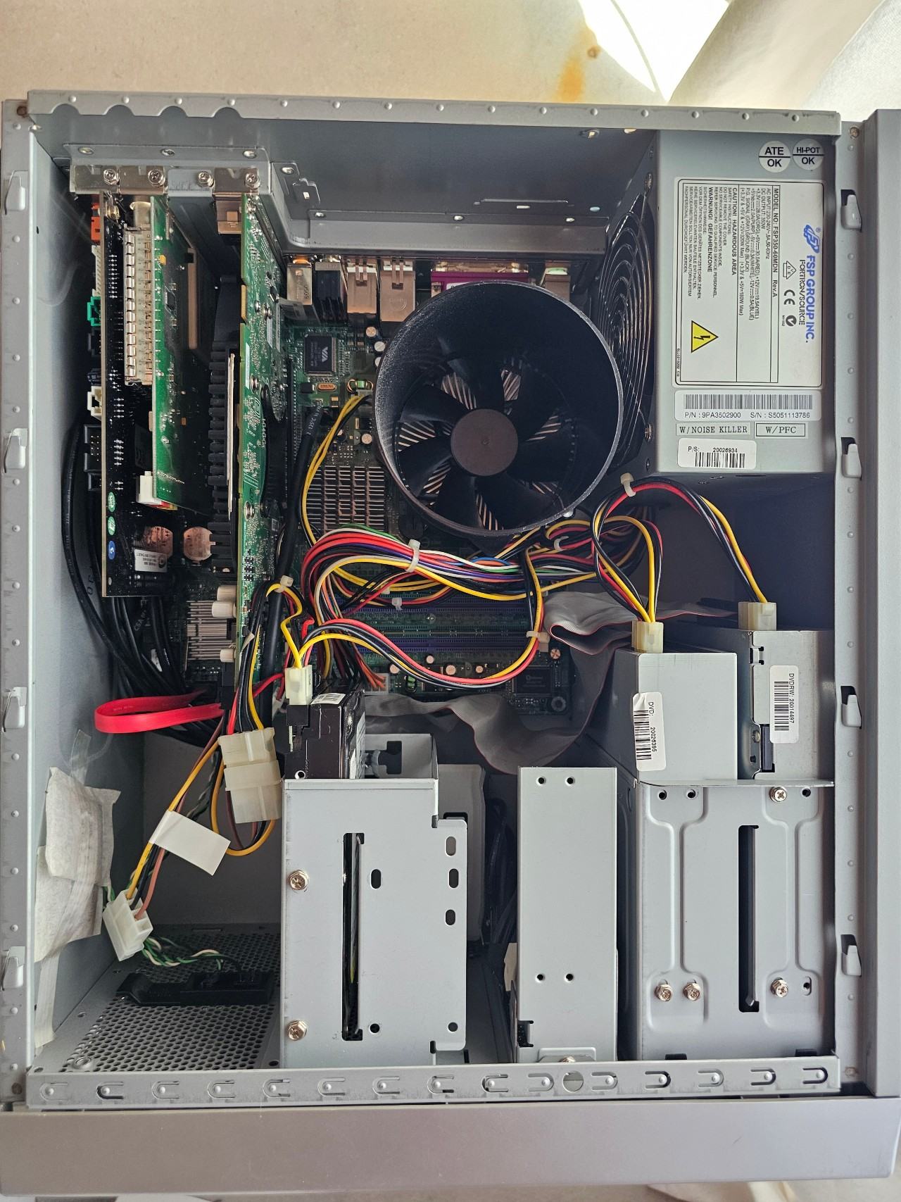

Die 6700XL würde ich für meine Kiste aber ausschließen. Alle Varianten die ich davon finden kann haben einen 6-Pin PCI-E Stromanschluss über den mein Netzteil, das ich für org. halte, nicht verfügt.
Edit: Medion Community hat geregelt. Danke für den Hinweis @Strikeeagle1977. Es war die x300se:

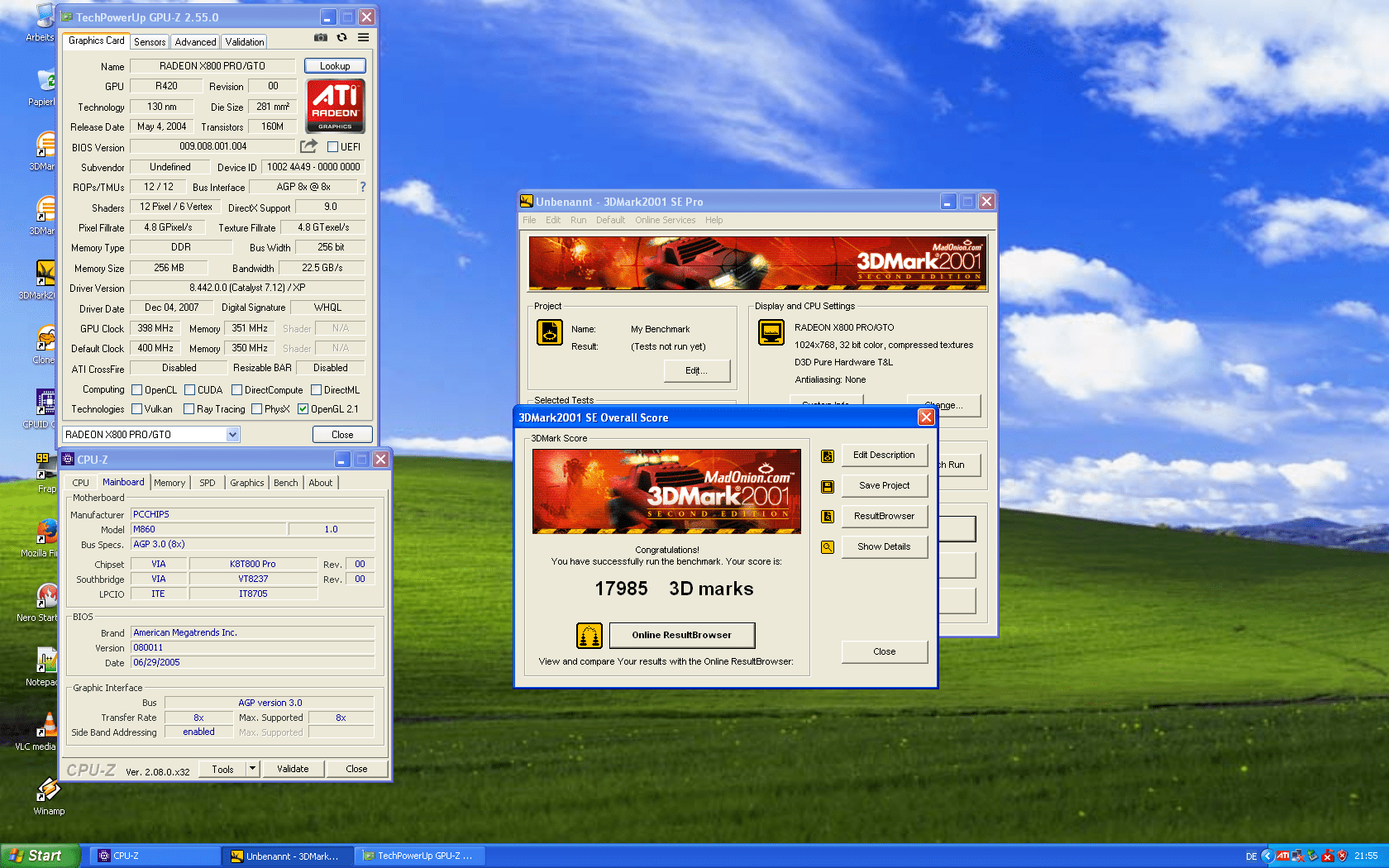

Die könnte ich anbieten. X800 GTO. Aber die ist ziemlich basic. Hat keinerlei Temperatur Sensoren o.ä. Läuft aber solide...
Stimmt, da gab es doch mal so überzüchtete X800GTO² von Sapphire , ich hab da irgendwo noch was ...

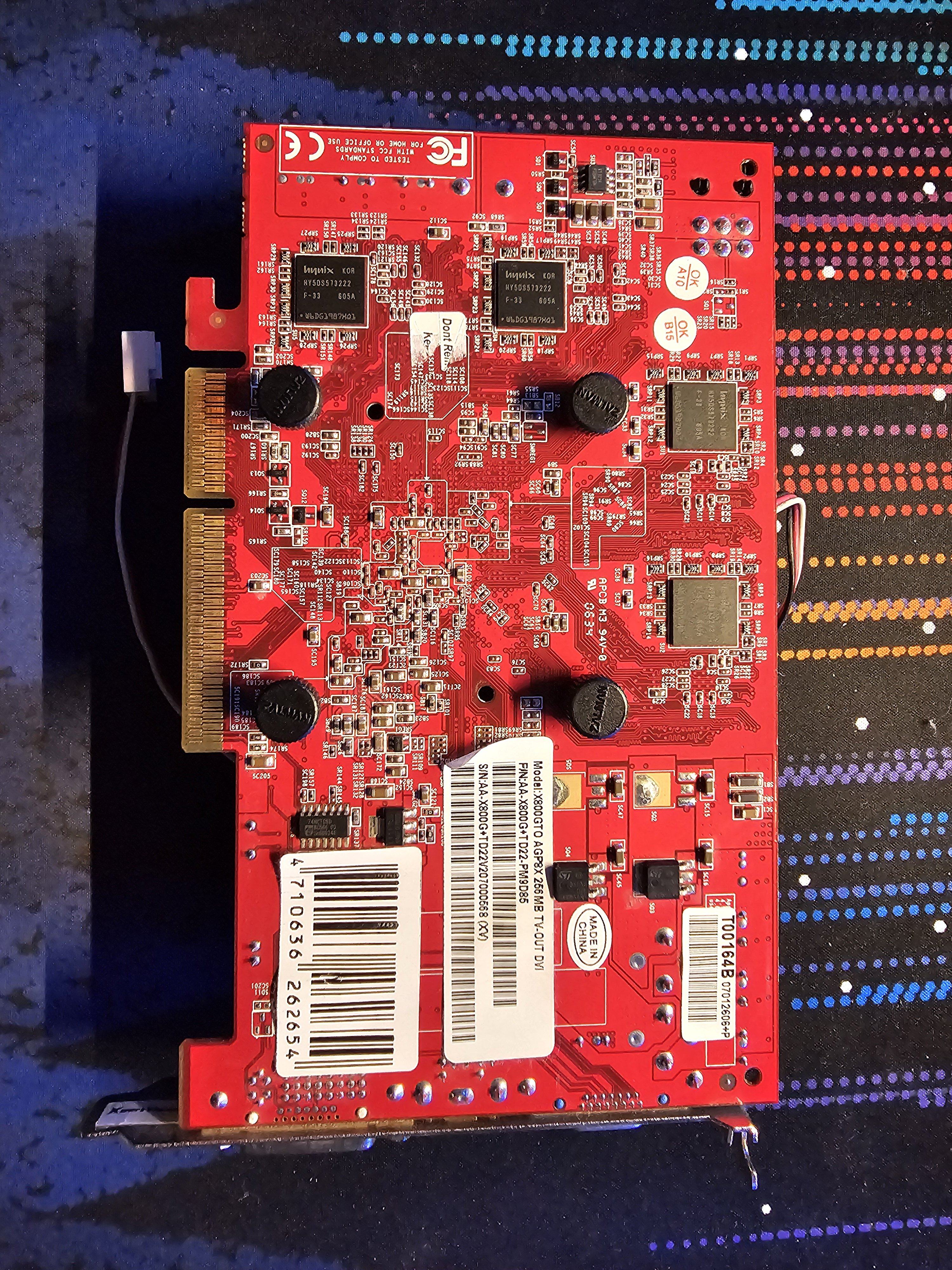

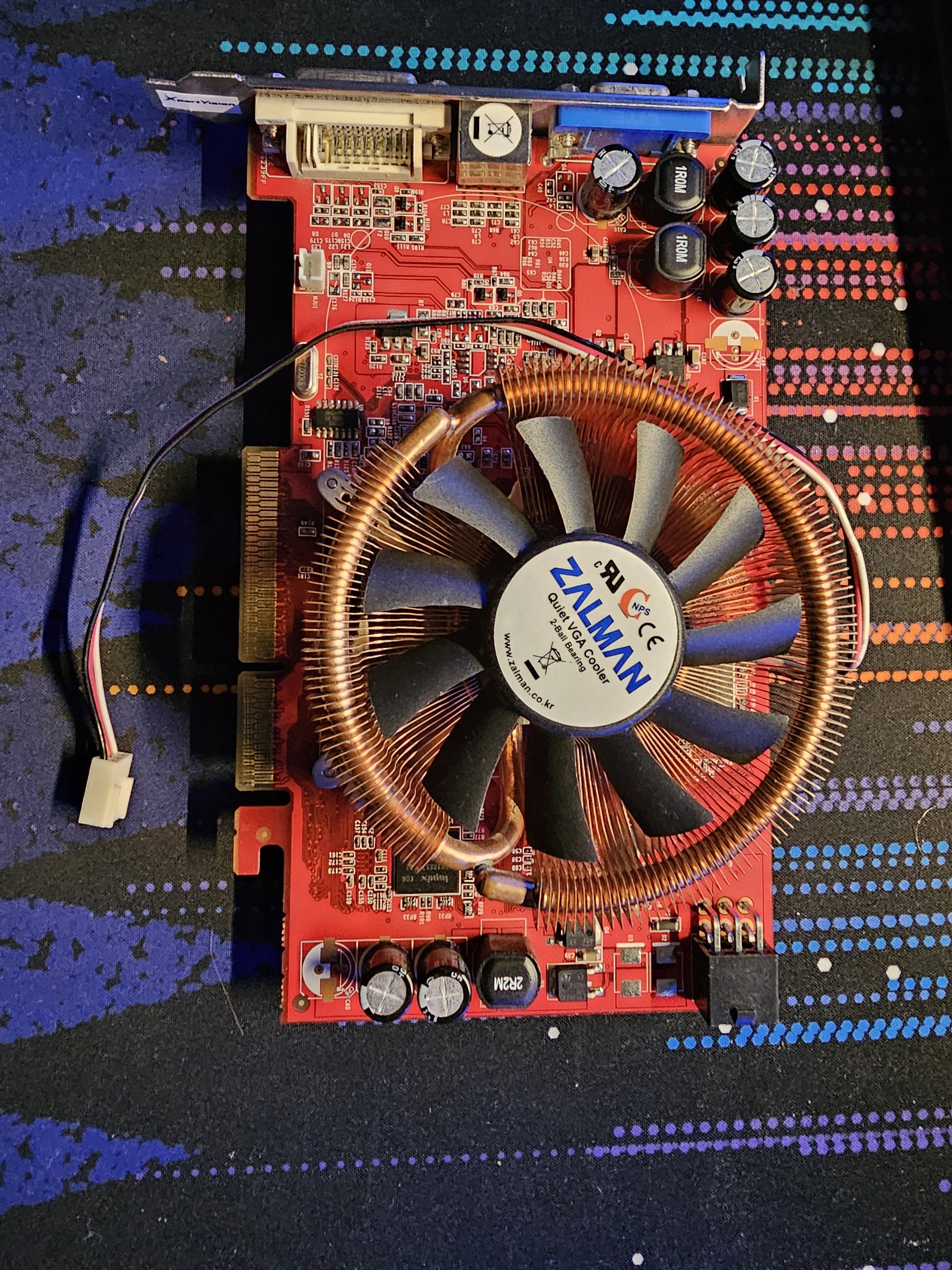

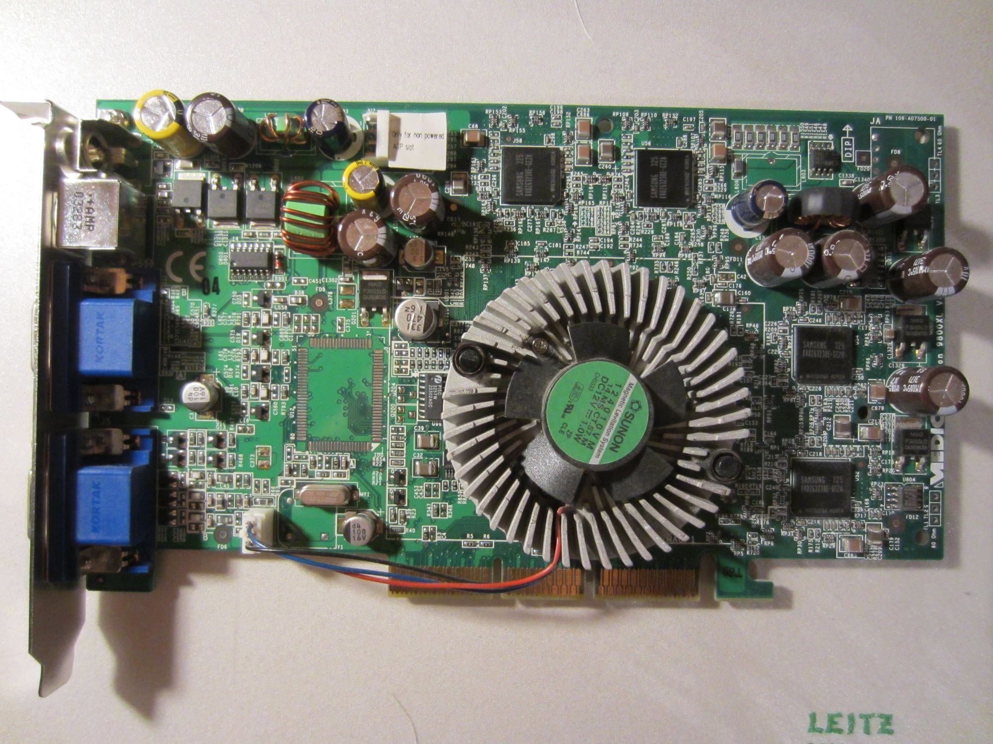

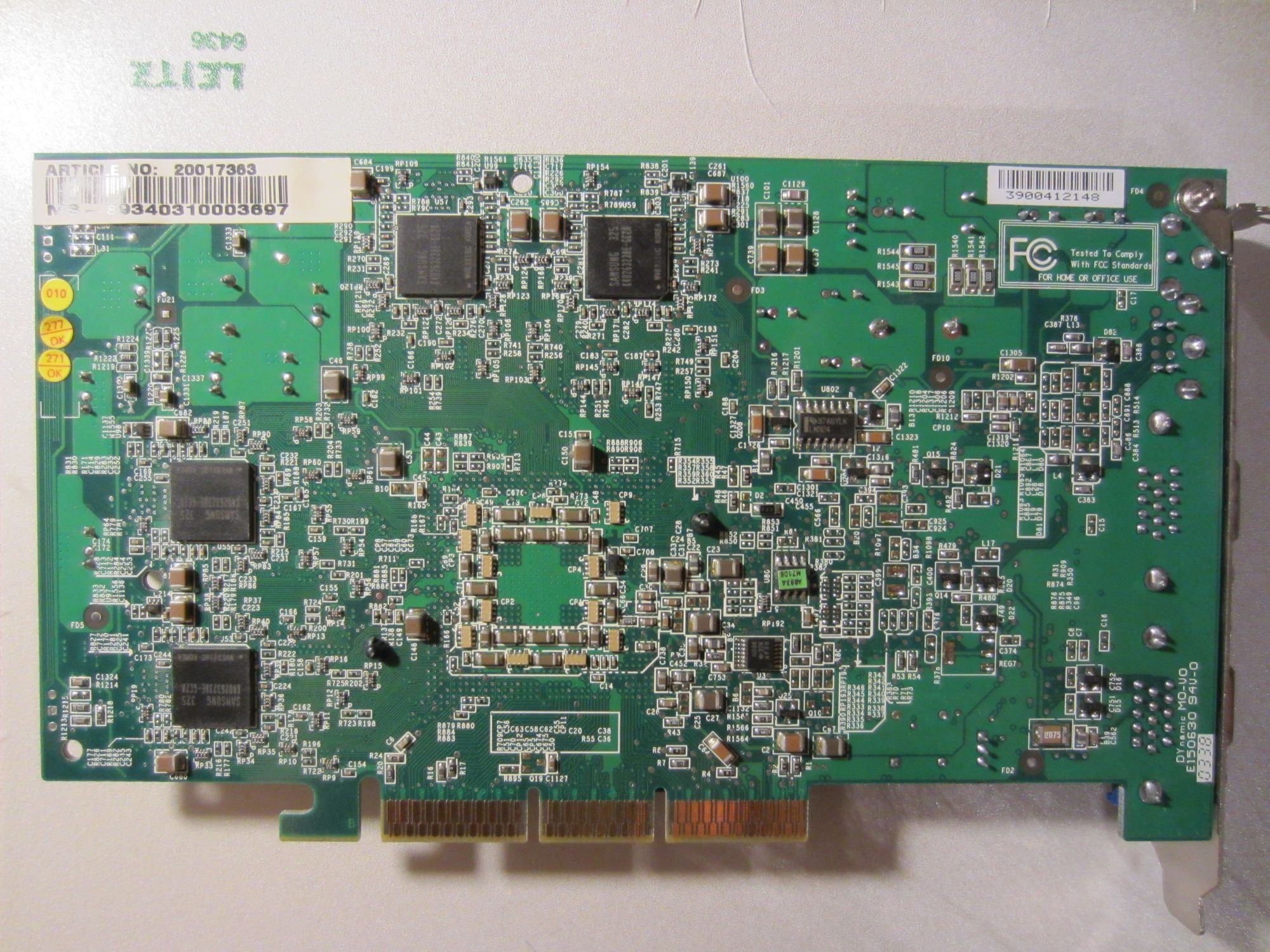

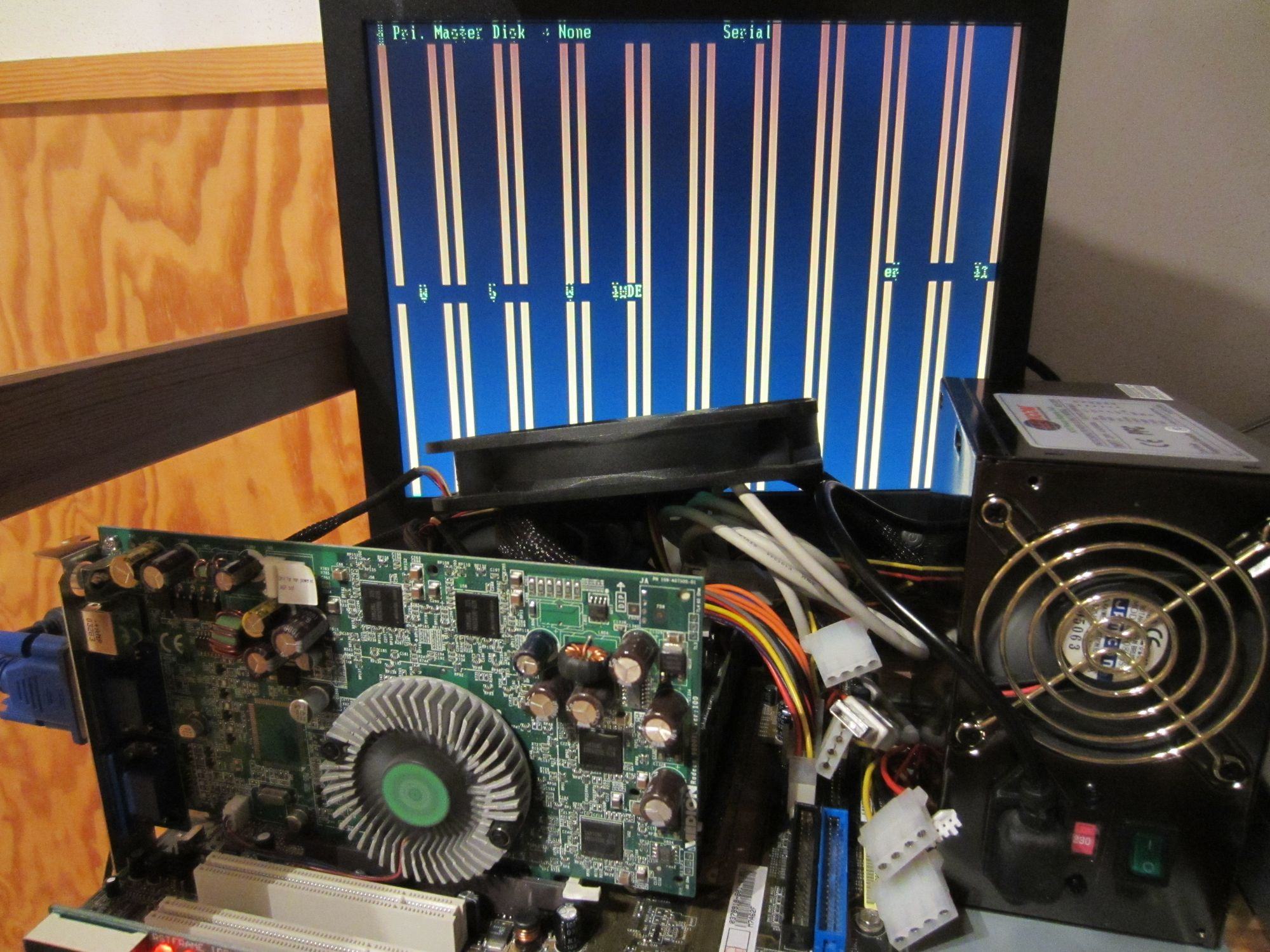

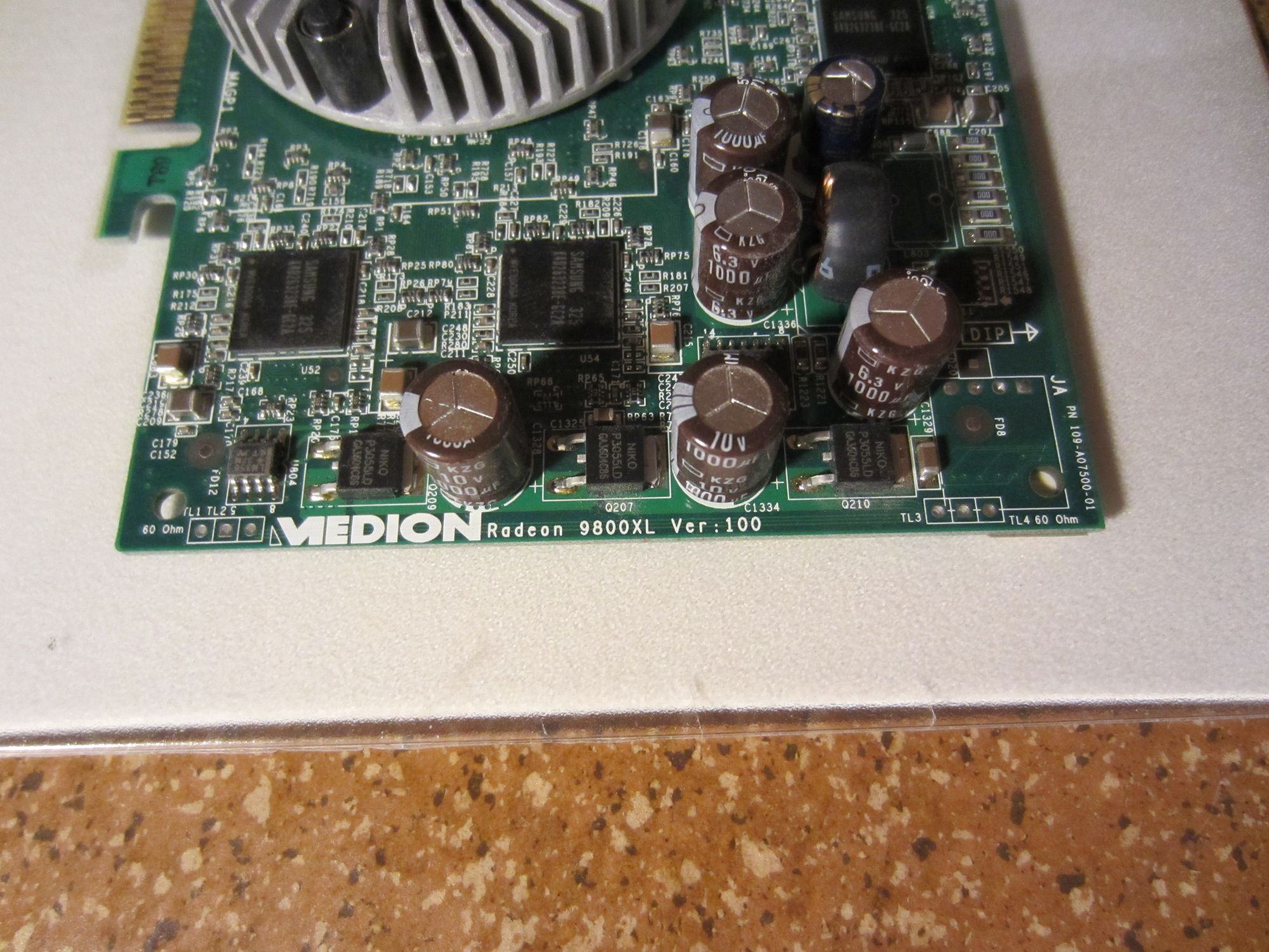

Medion Pentium 4 Rechner geschenkt bekommen und gleich mal angeschmissen. Läuft nach Kaltstart ca. 20 Sekunden wie er soll, dann gibt es Pixelfehler :( Verbaut ist eine Radeon 9800 XL.
Habe sie dann entstaubt, auf einem anderen Board getestet und auch beide VGA-Anschlüsse probiert. Fehler besteht leider weiterhin.
Drück mal fest auf den Speicher. Wenn sich da das Bild ändert ist es wohl das übliche Lot-Problem.
