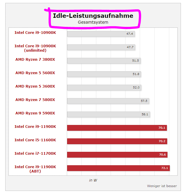

Im Idle 70w? soviel verbraucht mein aktueller pc komplett im idle :fresse: :wall:
Ja, hier doch auch. "Gesamtsystem"
sehr aufmerksam von dir, habe ich einfach mal übersehen. :fresse:
