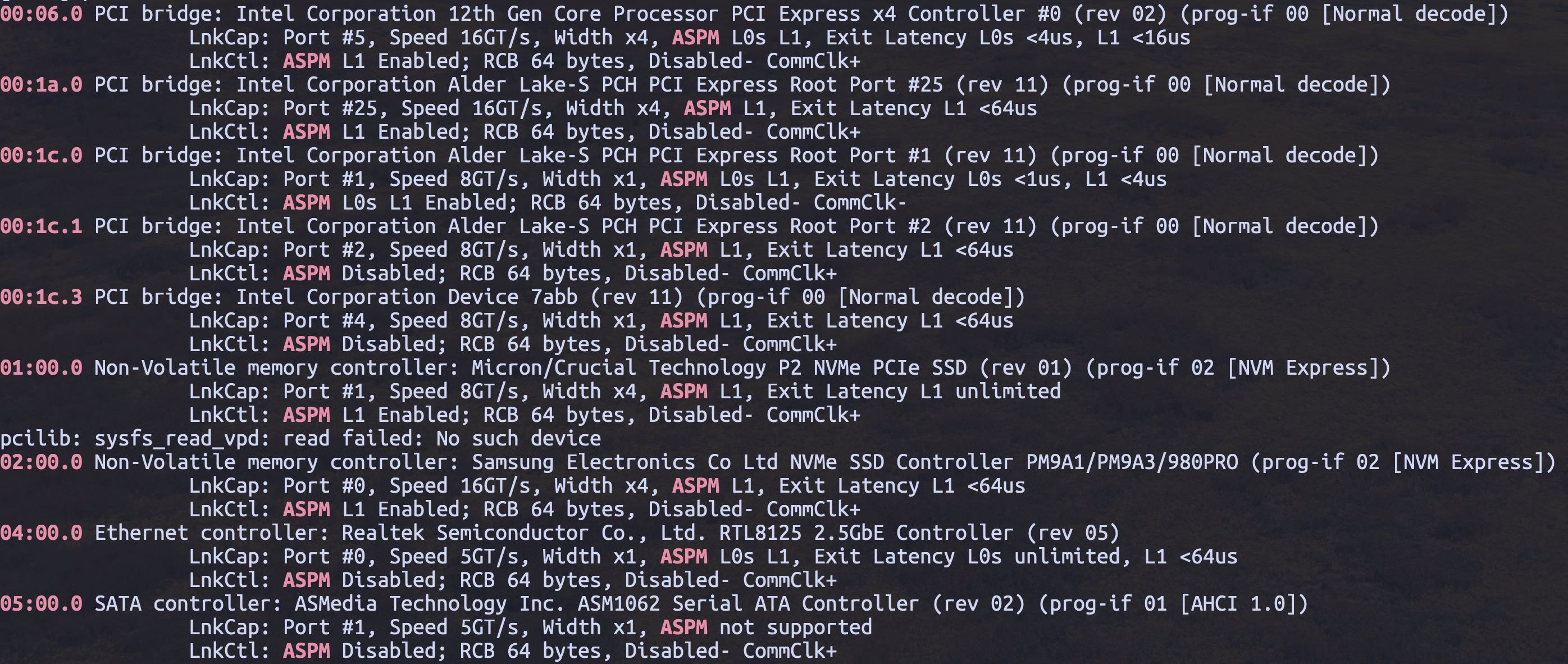

The issue I am facing is that 2 PCI Bridges, the ethernet (RTL8125) and SATA (ASM1062) controller have ASPM disabled.
Did you face this same issue? If so how did you manage to solve it?
Attached is the output of the lscpi command
Did you activate the ASPM-Settings in the UEFI? Or did you just leave it default and likely deactivated?
Müssen eigentlich alle Geräte das ASPM dann aktiviert haben, dass der Rechner in C8 gehen kann? Verstehe es leider noch nicht so richtig.

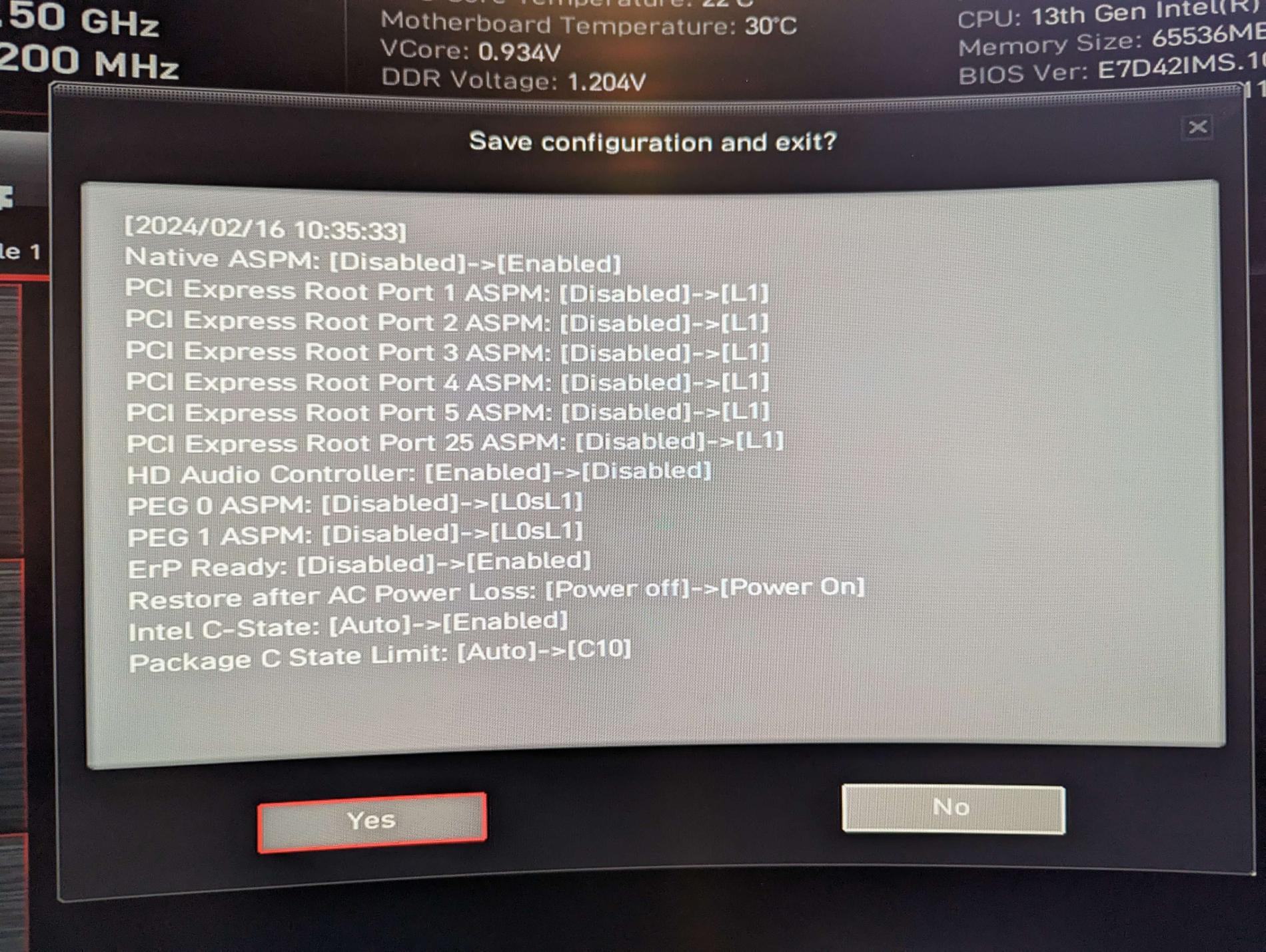

Thank you for the quick reply.
These are some of the settings I changed:
Great settings. How are the C-States looking now? Did you try powertop --autotune already?

Hi,
for the Realtec NIC you can try:
Code:
echo 1 | sudo tee /sys/bus/pci/drivers/r8169/0000:04:00.0/link/l1_2_aspm
The ASM1062 doesn't support ASPM according to lspci. You can only disable it.

Does this mean that unless a driver comes out for ASM1062 that supports it I cannot reach C states lower than C3?

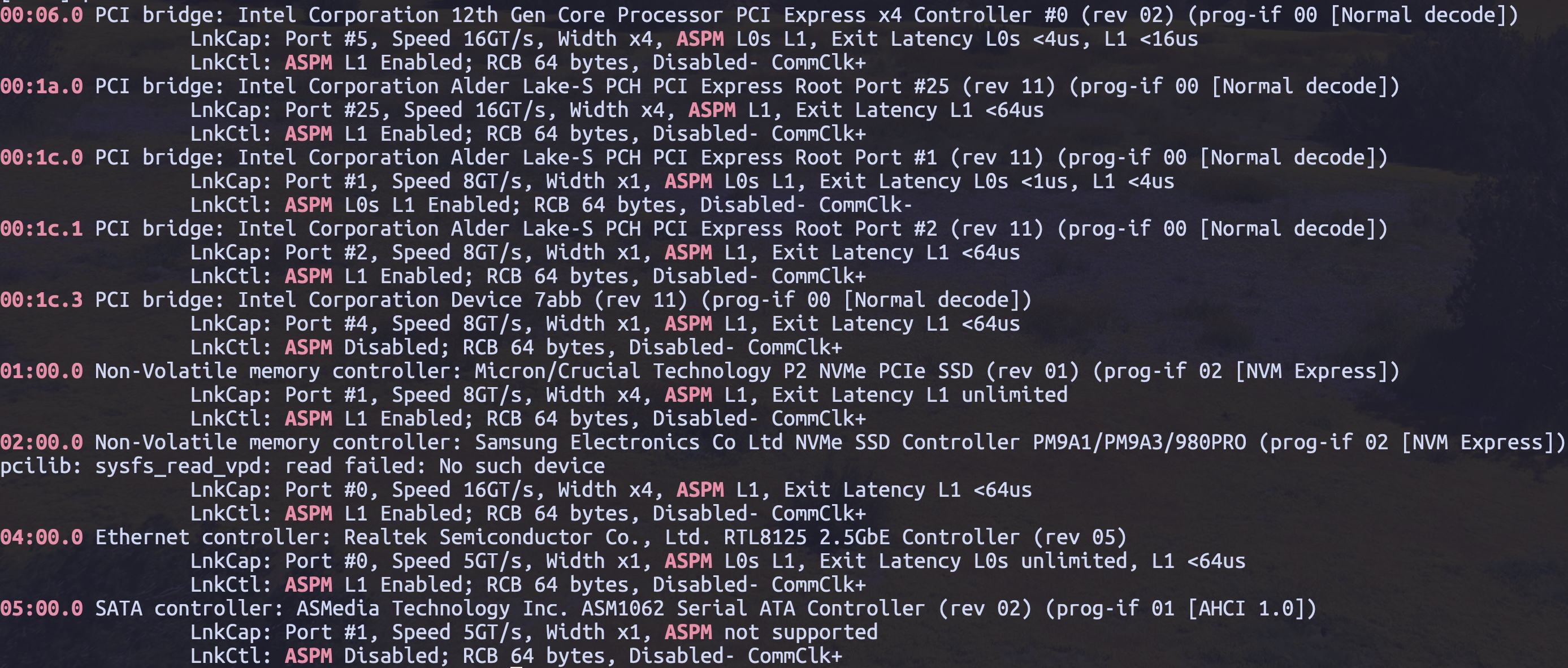

I just deactivated "Native ASPM" in BIOS, now ASPM is enabled on the NIC!!! :) Thank you for the help!!
I think the only component preventing the system from reaching higher C-states is the SATA controller, but it looks like it's unsupported, what's your advice?

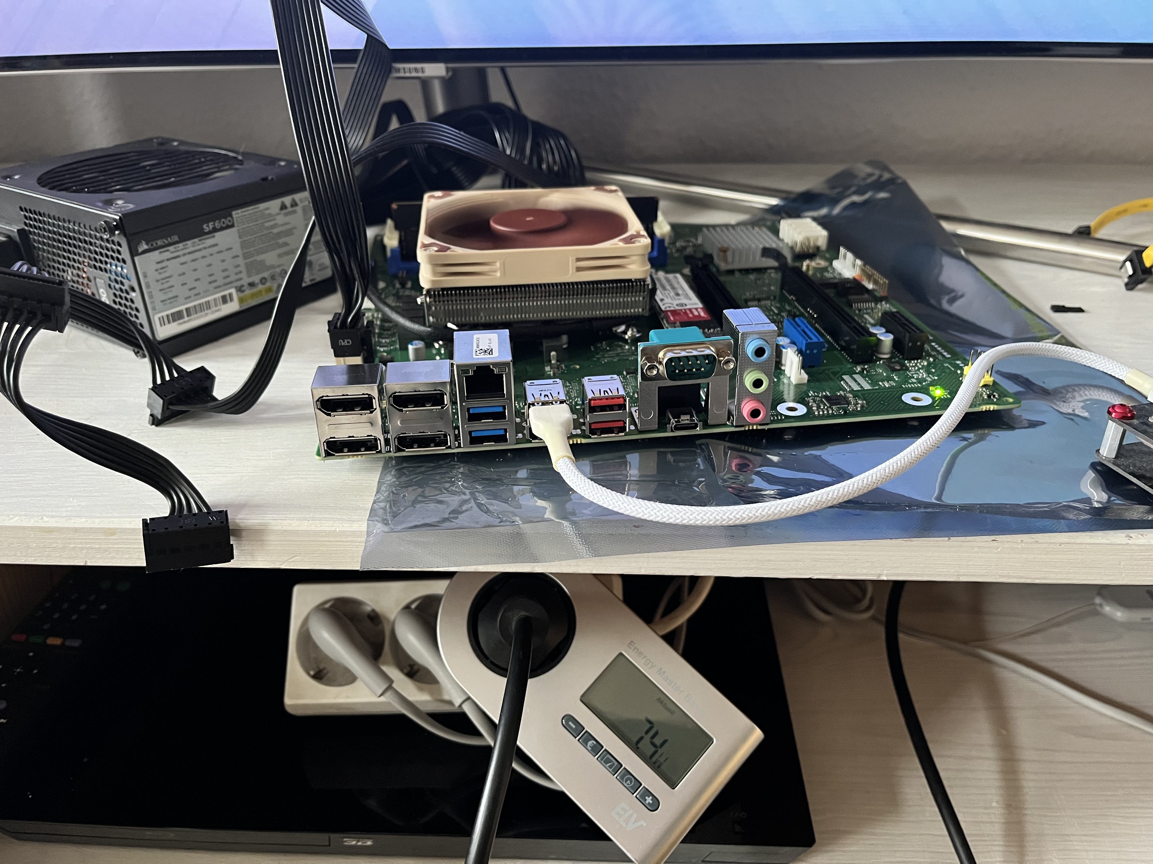

  • Mainboard: Kontron K3842-Q mATC
  • RAM: 1x 16GB Crucial DDR5-4800 DIMM CL40 Single
  • CPU: INTEL Core i3-14100T 2.7GHz FC-LGA16A
  • Lüfter CPU: Noctua Kühler NH-L9i 1700
  • PSU: Corsair SF600
  • SSD: 1x WD Red SN700 NVMe 500GB
Messgerät: ELV Energy Master Basic
  • BIOS update
  • BIOS Einstellungen für Stromsparen optimiert
  • Neue TrueNas Scale installation
  • In der Konsole powertop --auto-tune
IDLE Power Werte
  • Mit Tastatur und TV per DisplayPort und 1x SSD SATA 2.5 = ca. 11.5W
  • Ohne Display = ca. 7.6W
Fast die gleichen Werte mit der M2 NVMe SSD.
Das aber nur weil ASPM im BIOS auf L1 eingestellt ist (wird von der WD SN700 unterstützt).
Leider erzeugt das die nachfolgende Fehlermeldung. Mit L0s ist die Fehlermeldung weg, aber der IDLE Wert auf 15.5W gestiegen.
Ich hab die NVMe in den zweiten M2 slot gebaut und siehe da, 7.6W idle und ASPM aktiviert ohne Fehlermeldung 🥳
Je 2.5 HDD kommen noch mal ca 0.7-1W im IDLE dazu.

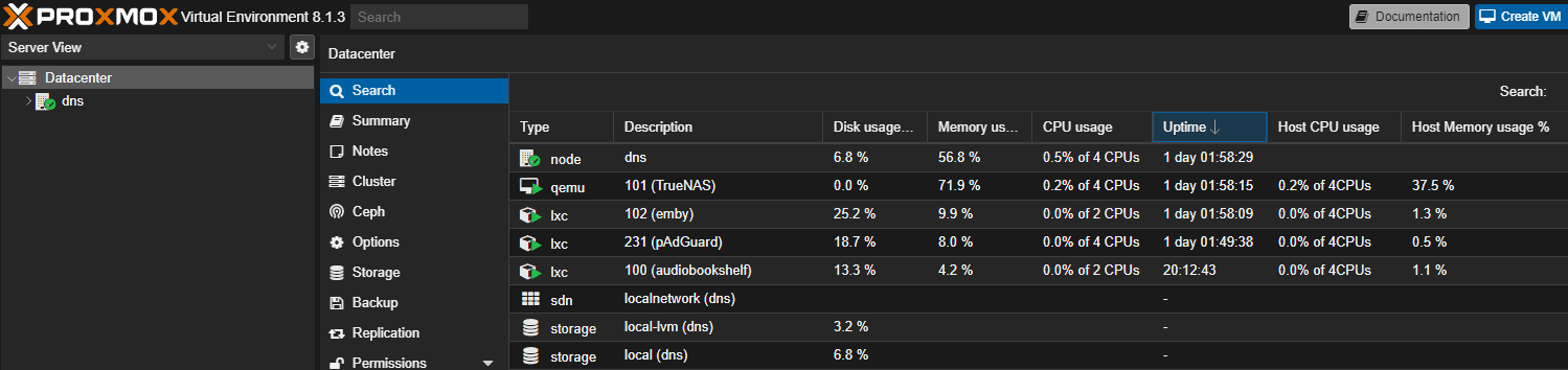

Ich habe letztes Jahr meine Liebe zu Proxmox entdeckt nachdem Unraid mich nicht überzeugen konnte.
Gekauft hatte ich mir einen Mini PC (BOSGAME B100) mit
N100 Chip
16 GB DDR4 3.200 RAM
512 GB M2
2,5GB Lan
Netzteil:
‎36W, Input AC 100~240V, 50/60Hz Output 12V/3A.
Als erster Einsatzzweck sollte nur Adguard dort laufen. Aber wie das so ist kommt mit zunehmender Beschäftigung immer mehr dazu.
Aktuell laufen:
Adguard
Emby
Audiobookshell und
TrueNAS Scale
Aufgerüstet hatte ich mit einer 1 TB Sata SSD die nächste Woche durch eine 4 TB ersetzt wird.

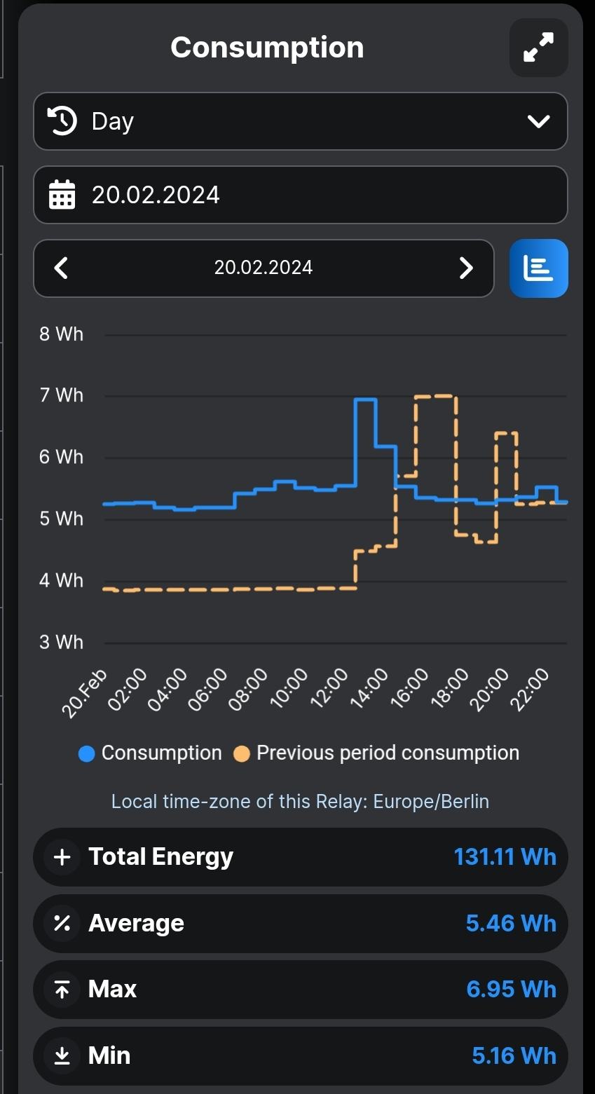

Im Idle liegt der Verbauch bei 4,5-6,3 Watt. Wenn TrueNAS Daten sichert kommt es auch mal auf 10-15 Watt hoch.
Insgesamt bin ich mit der Lösung sehr zufrieden und der Verbrauch ist mehr als Top.
Shelly Plug S:
