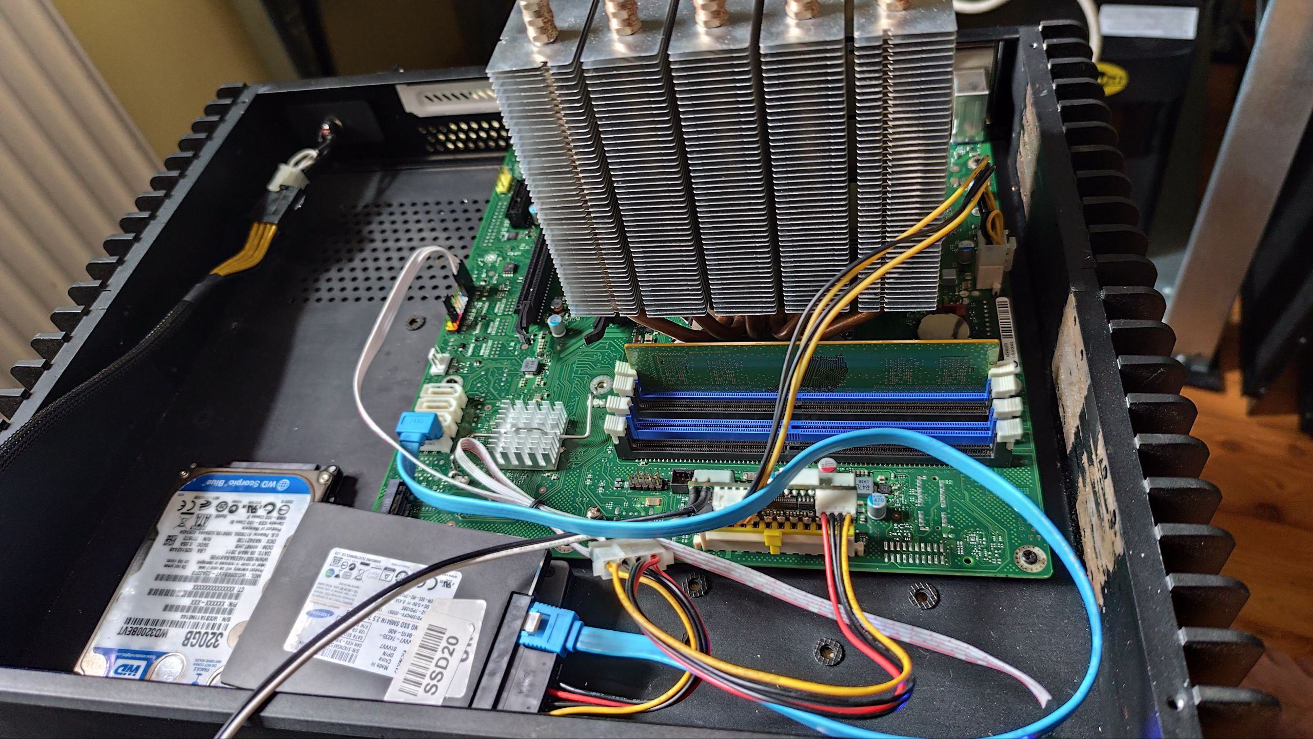

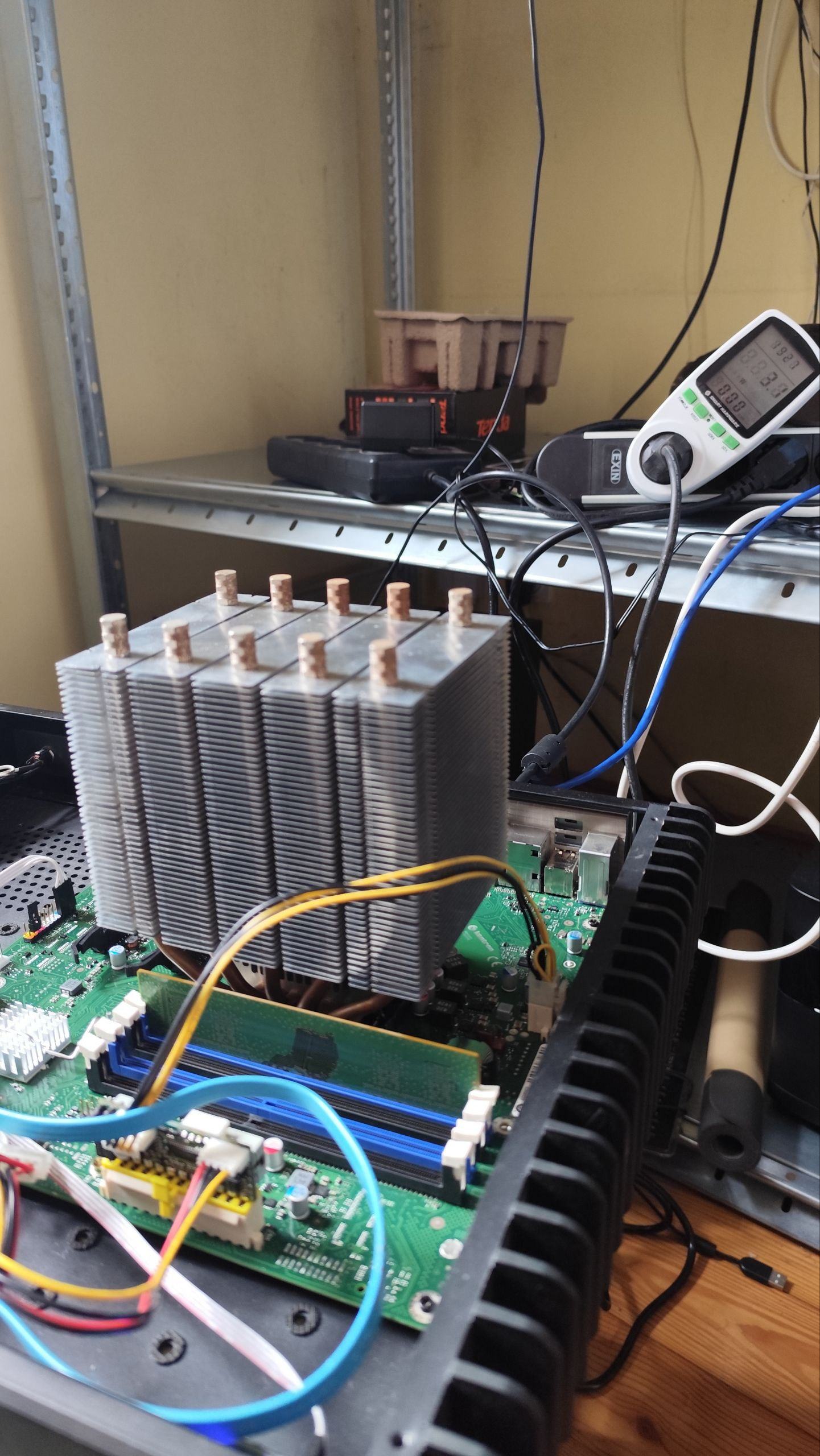

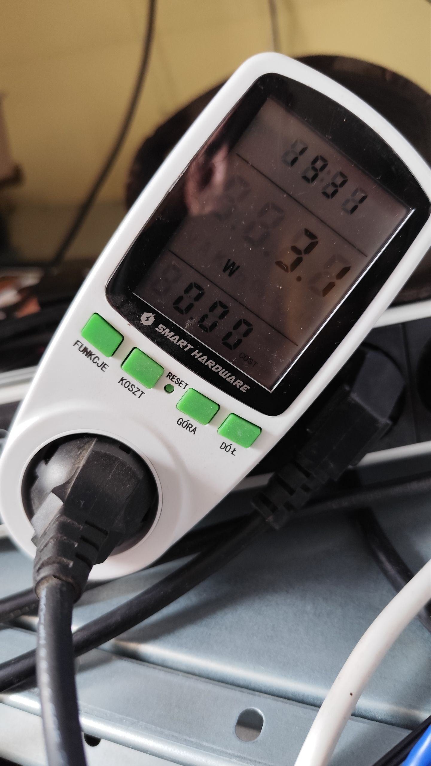

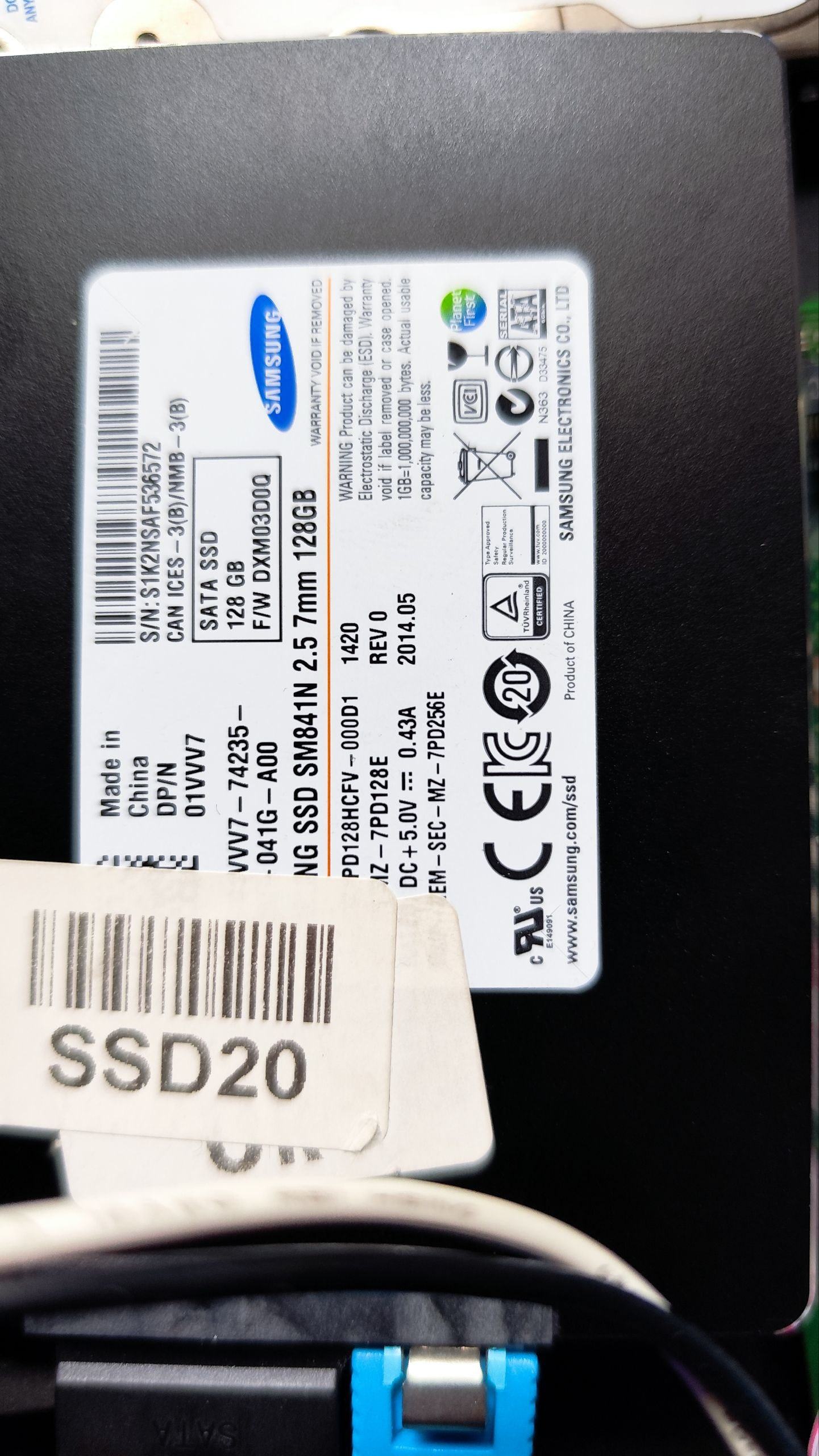

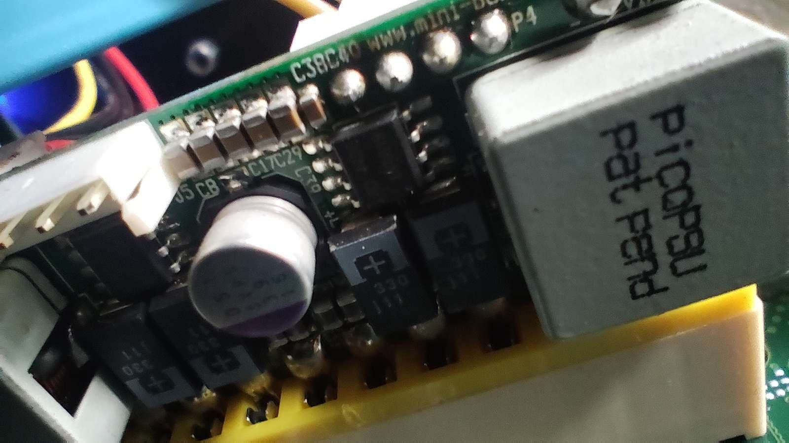

Mainboard: Kontron D3643H-13
RAM: Samsung 4GB 1RX16 PC4-2666-UC0-11 S0G9A2093233640008
CPU: Pentium G5420
Kühler: Scythe Mugen 2 rev.B
Netzteil: Mini-box PicoPSU-150-XT + 84W (Fortron) Adapter Power Kit
SSD (Betriebssystem): Samsung SM841N 128 GB
Ein paar benutzerdefinierte Skripte, um die Prozesse in niedrigere Zustände zu versetzen
Powertop Auto Tune: Ausgeschaltet
Ergebnis ein Verbrauch von: 3.1 W

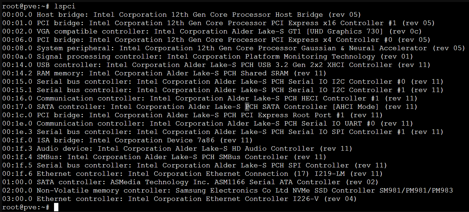

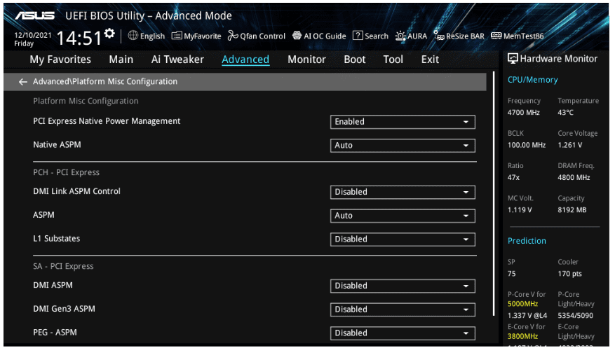

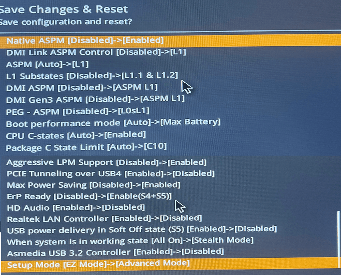

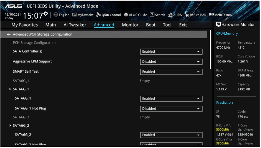

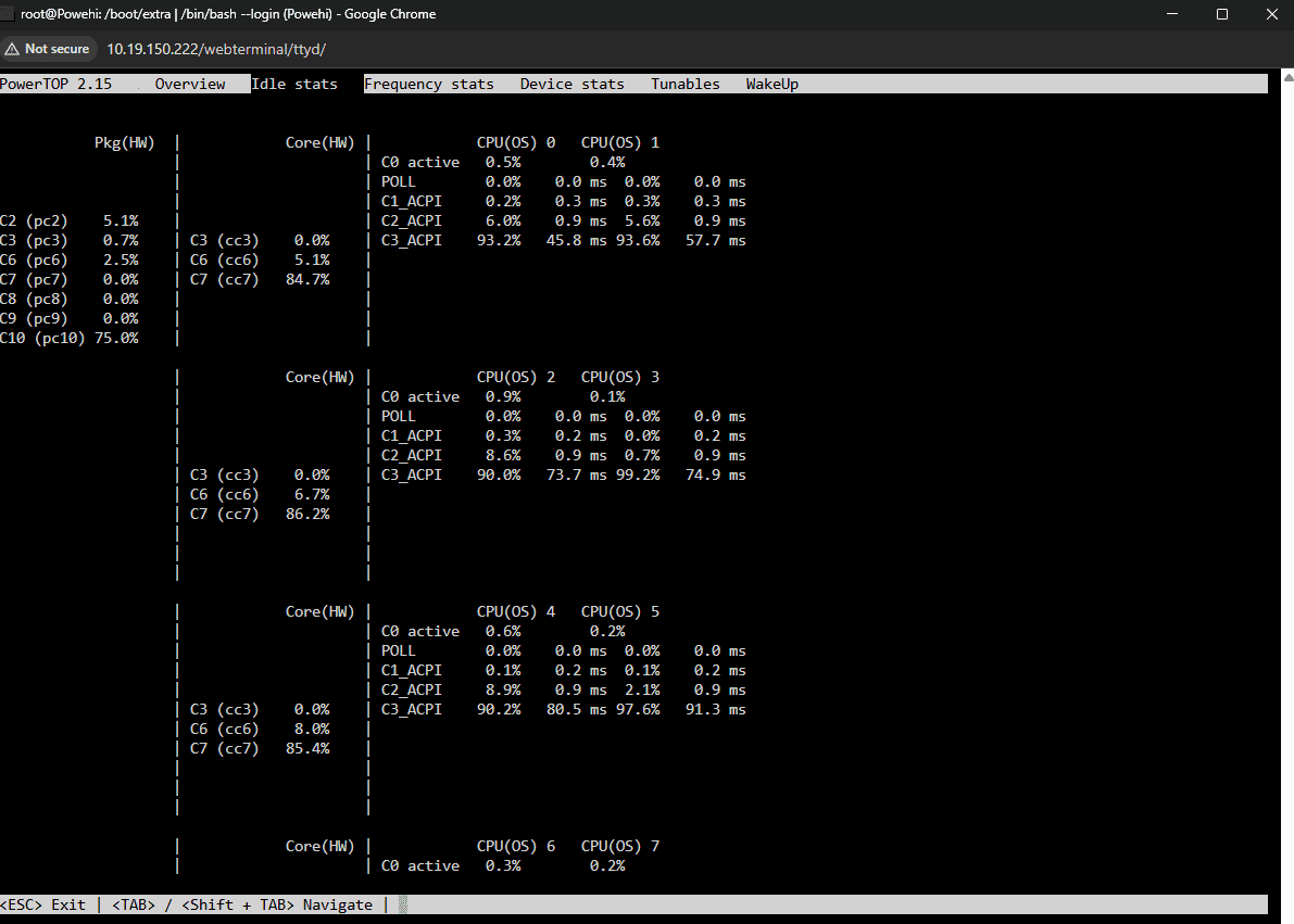

Nun gut ich habe mich nun auch drübergetraut.
Intel Core i3-14100, 4C/8T, 3.50-4.70GHz, tray
G.Skill RipJaws V schwarz DIMM 16GB, DDR4-3200, CL16-18-18-38
ASUS Pro B660M-C D4-CSM
Arctic P12 PWM PST schwarz, 120mm, 5er-Pack
be quiet! Pure Power 12 M 550W ATX 3.0
NVME SSD 512 GB
NVME to 6x SATA ASM1166 (china ware)
4x18 TB, 2x 12TB
Nackt nur mit SSD und Unraid (ohne docker) schaffe ich damit im kurzweilig gemessenen Durchschnitt 7-9 Watt. Wahrscheinlich nach ein paar Stunden idle lockere 7 Watt.

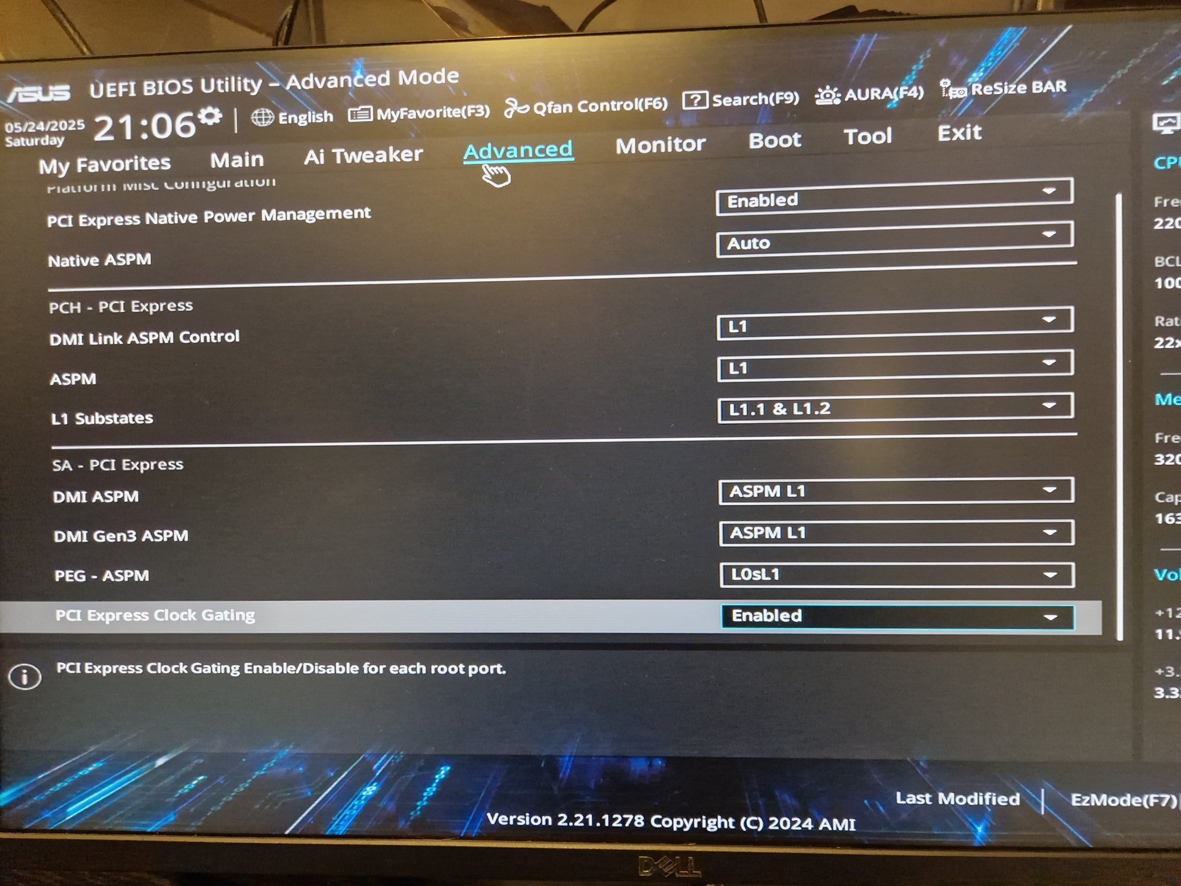

Da war ich doch schon sehr zufrieden. Die China ASM1166 Karte fügt dem ganzen nochmal 3 Watt hinzu. Auch das ist verkraftbar.
ASPM powertop und alles gedöhns aktiviert was geht. Soweit so gut.

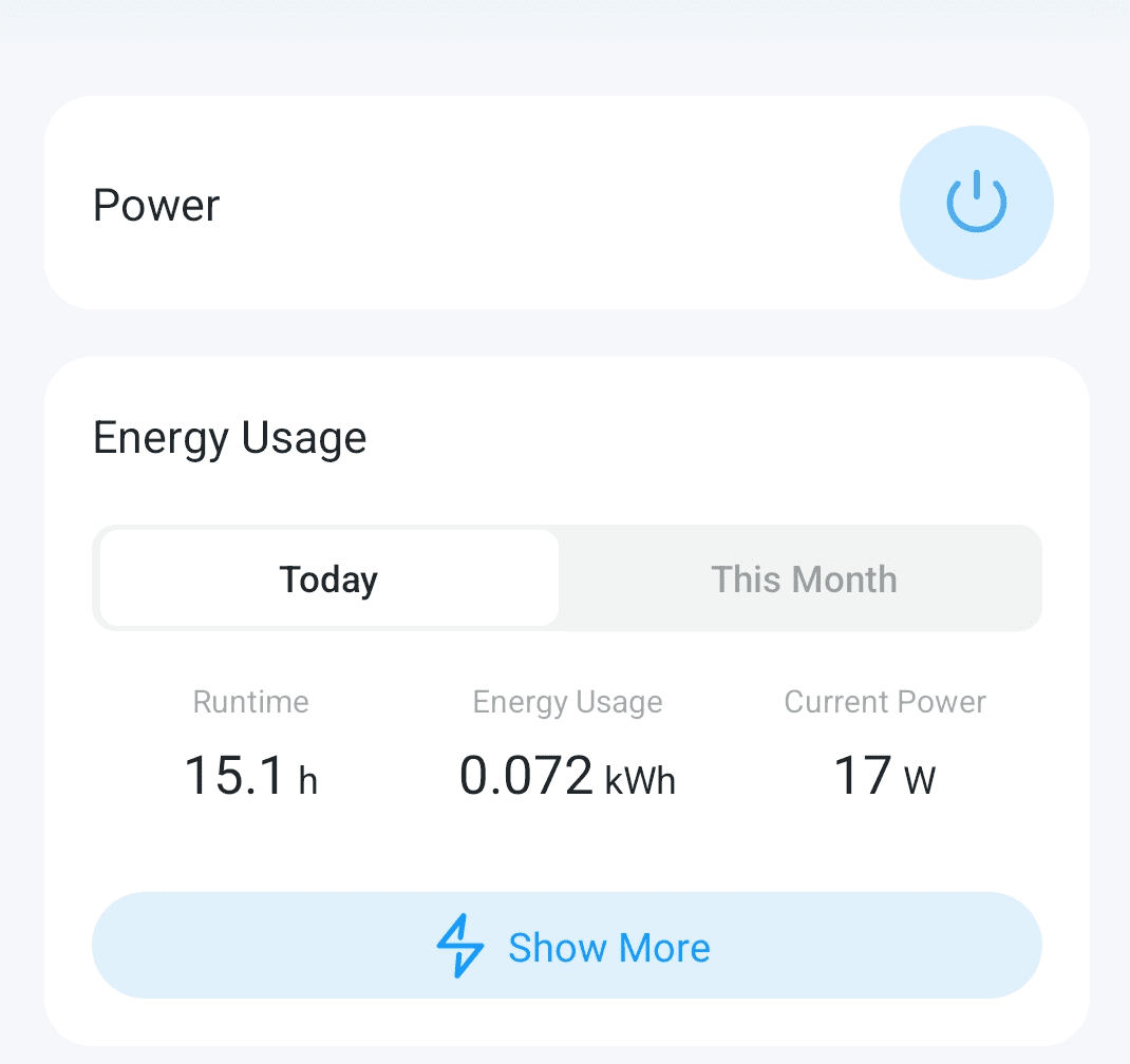

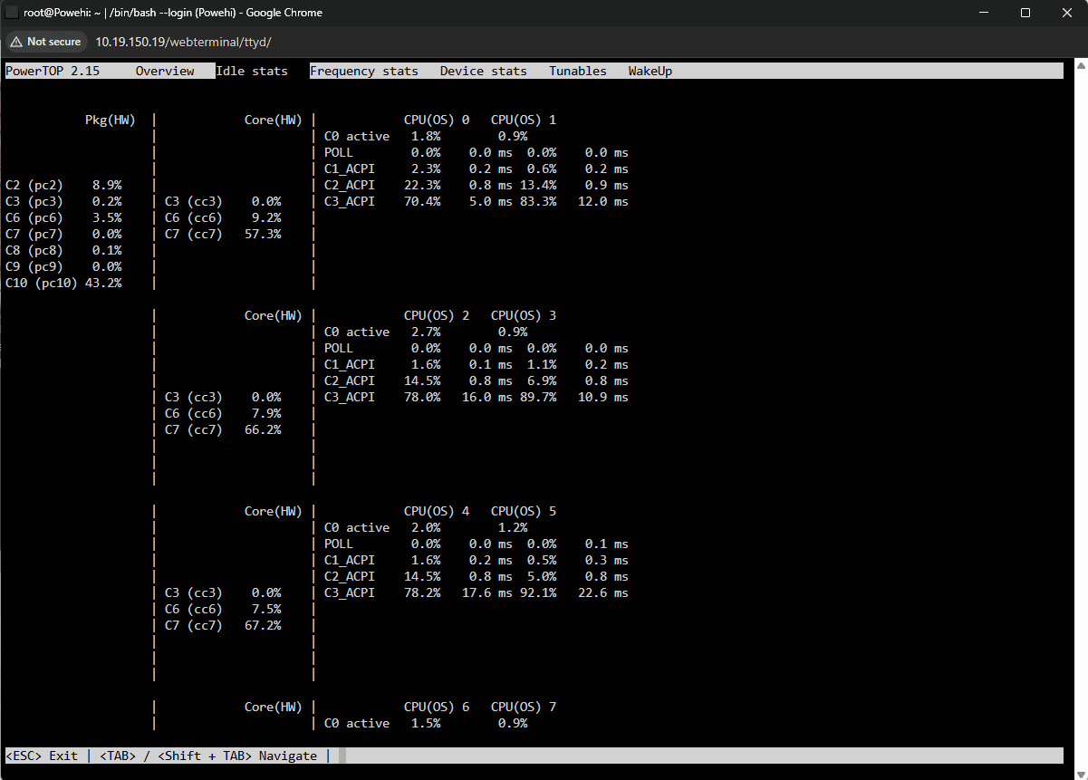

Schlechter wird das ganze, wenn man die Platten mitanhängt und Docker läuft. Alles in allem mit Lüfter, Docker und Co komme ich auf ein Langzeit-idle von ca 18W. Das nach einer eigentlichen weiteren BIOS optimierung: Ich habe den Turboboost der CPU abgeschalten (kein rauftakten mehr auf 4,7 GHz sondern nur auf die 3,5 GHz basisclock. Paradoxerweise hat mir das aber ca 3 Watt dazugegeben. Davor war der idle bei etwa 15W.
Woher der Stromverbrauch kommt ist bei mir wohl klar Docker container. Nackt war ich bei 75%-87% C10. Im vollbetrieb sind es jetzt nur etwa 40% C10.
Aber für die Leistung und die Menge an Speicherplatz die ich bekomme, ist das glaube ich ein vertretbarer wert. Die Platten sind sowieso annähernd 24/7 abgeschaltet. Wenn nicht eine app unbedingt darauf zugreifen muss, dann sind sie nur im Fall des wöchentlichen überspielens des cache im Einsatz. Sind alle platten an, bin ich bei etwa 50W.
Austesten werde ich noch aggressives underclocking, weil die CPU für den einsatzzweck sowieso komplett überdimensioniert ist. 3,5GHz braucht man da lange nicht, da wäre viel rauszuholen. Ob ich mir das Tüfteln noch antun werde ist fraglich.
würde ich es nochmal nachbauen würde ich es vermutlich ähnlich machen, jedoch von anfang an so viel SATA slots am mainboard kaufen. monetär rentiert es sich zwar nicht, aber ich hätte leich das Q670 Mainboard mit 6 Anschlüssen kaufen können, dann muss man sich jedenfalls ein paar jahre länger nicht mit diesen grauenhaften ASM chips herumschlagen.
